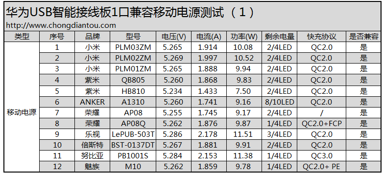

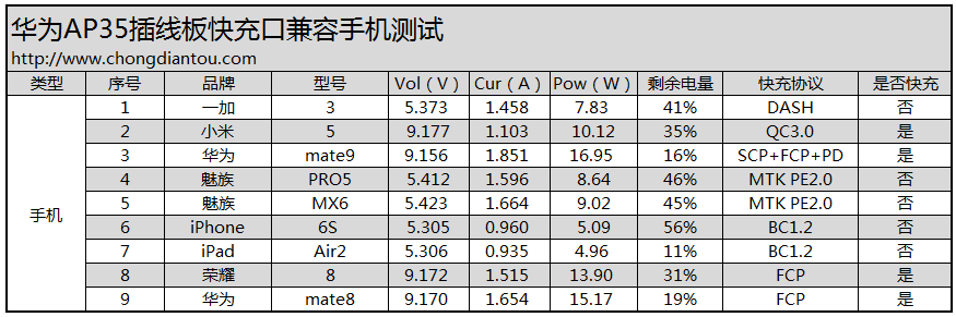

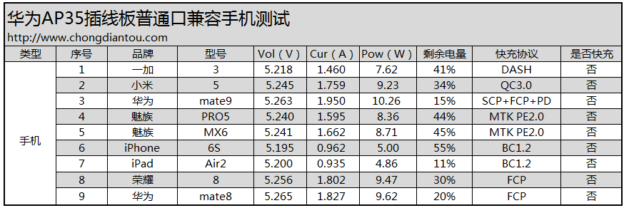

四、兼容性测试
普通USB口兼容性:
快充USB口兼容性:
