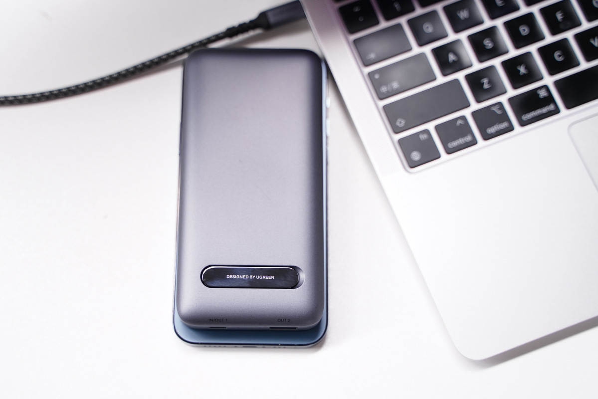

UGREEN绿联新款磁吸无线充电宝整体造型较为扁平,这也是为了可以更好的贴合手机。
充电宝的正面是无线输出区域,上面是UGREEN绿联的品牌Logo。
背面自带支架,上面写着DESIGNED BY UGREEN,意为由绿联设计。
打开支撑架充电宝秒变手机支架。
电源按键位于侧面,可以看出充电宝的正面有一定的弧度设计,这也是为手机摄像头凸起部分预留出位置,更好的适配iPhone 12。
UGREEN绿联磁吸无线充电宝自带1C1A共2个USB充电接口,支持USB-C单输入、USB-A/C双输出,USB-A内部为蓝色内舌,符合快充的特征。电源指示灯位于中间的位置。

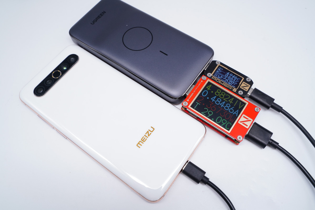

二、协议检测
1、USB-C
使用ChargerLAB的POWER-Z KT002读取USB-C接口的快充协议,USB-C支持PD、PPS、Apple2.4A、QC2.0、QC3.0、QC4+、FCP快充协议。
读取USB-C接口的PDO报文,支持5V2.4A、9V2.22A、12V1.67A三个固定电压档位,以及3.3-11V 2A一组PPS档位。
2、USB-A
最后读取USB-A接口的快充协议,USB-A支持Apple2.4A、QC2.0、QC3.0、FCP、SCP、VOOC、SuperVOOC快充协议。为避免误差协议部分会在后面的兼容性测试环节进一步验证。

3、双口同时输出
同时使用2个USB接口为2台手机充电,实测可以正常充电使用。
4、有线无线三设备同时输出
在双口同时输出的基础上测试无线输出,实测可以给三台设备正常充电使用。
5、边充边放
UGREEN绿联磁吸无线充电宝支持USB-C输入的同时USB-A输出。
支持USB-C输入的同时无线输出,这样甚至可以将UGREEN绿联磁吸无线充电宝作为无线充电板使用,放在桌面上随时补充电量,进一步丰富了使用场景。
通过USB-C为UGREEN绿联磁吸无线充电宝充电时,同步测试USB-A输出和无线输出,实测可以正常充电使用。

1、USB-C输入
UGREEN绿联磁吸无线充电宝的USB-C支持双向快充,使用UGREEN绿联100W四口桌面快充充电器为UGREEN绿联磁吸无线充电宝充电,功率为12.03V 1.55A 18.67W。
2、输入全程
使用PD充电器为UGREEN绿联磁吸无线充电宝充电,约1小时35分前功率处于18W左右,电压、电流、功率平台均持稳定的输入状态。随后功率和电流逐渐下降直至充电结束,全程耗时约2小时39分,最高功率为8.77V 2.05A 18.09W。

六、使用场景
UGREEN绿联的这款磁吸无线充电宝自带支撑架,利用磁吸的效果可以在无线充电的同时也可以享受支架带来的便利
因为每次出门在餐厅吃饭的时候想拿出手机追剧都无法获得一个好的追剧姿势,纸巾盒、调料盒使用都很不方便,这次有了UGREEN绿联磁吸无线充电宝上的小设计可以解决这一问题了。
甚至……还可以利用磁吸做固定作用,然后使用C to L的苹果快充线为iPhone 12充电,这样既可以利用磁吸将充电宝牢牢的吸附在手机背面,同时也可以享受20W的有线快充服务。
磁吸无线充电的出现对于无线充电器来说解决了“线圈对不准”的世纪难题,对于无线充电宝来说则可以更好的起到固定的作用。
