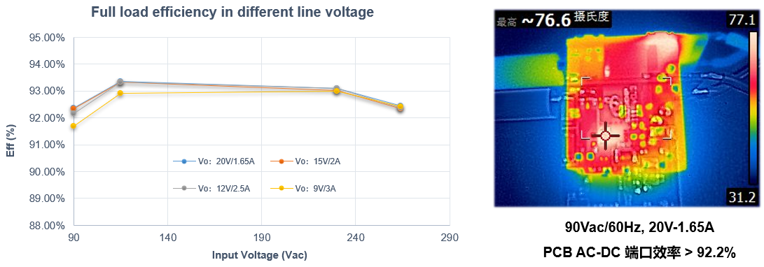

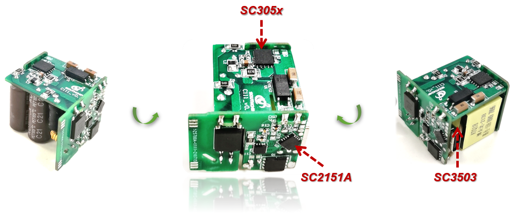

图为初级采用了南芯SC305X系列氮化镓反激芯片的33W充电器,次级采用南芯SC3503同步整流,南芯SC2151A协议芯片,全部自主。设计尺寸为:29.0mm x 23.5mm x 22.6mm (不含折叠端子),其PCBA功率密度高达 2.14W/cm3,90Vac/60Hz 满载下输出端口效率大于92.2%,可大幅度降低热设计难度,多项技术指标业内领先。

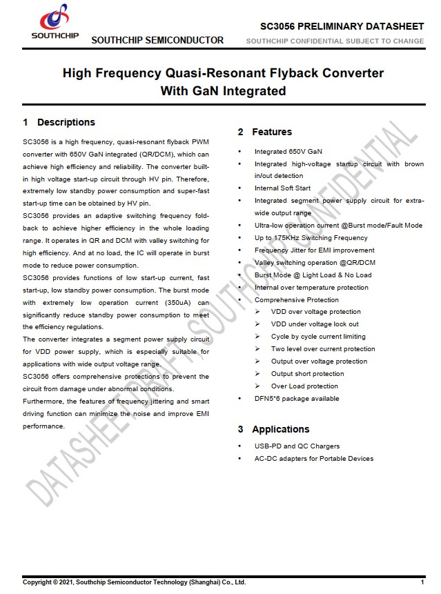

南芯SC305X是一颗高频准谐振反激转换器,具有高能效和高可靠性。转换器内置高压启动电路,可实现超低的待机功耗和超快的启动速度。SC305X提供自适应的频率折返用于实现全负载范围内的高效率。在QR和DCM模式下,谷底开通以提高效率。无负载时,芯片以突发模式运行,降低待机功耗。
SC305X内部集成650V耐压的氮化镓开关管,同时集成高压启动电路、软启动电路,以及用于超宽输出范围的分段式供电电路。在突发和故障模式下具有超低的工作电流,最高工作频率为175KHz,支持抖频改善EMI性能,支持谷底开通,轻载和空载模式以突发模式运行以降低功耗,提高效率。
芯片内置过热保护,供电过压保护、供电欠压闭锁、逐周期电流限制、两级过流保护、输出过电压保护、输出短路保护和过载保护,提供完善全面的保护功能。

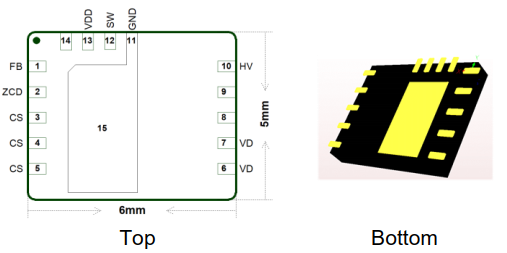

南芯SC305X采用DFN5*6封装,厚度为0.9mm,比整流桥、光耦都要薄,有效拉开与外壳的距离,便于增加导热措施。独特的焊盘设计,优化了大电流走线和电气性能,同时引脚功能区块化,将功率走线和控制走线分开,简化PCB的设计。
其中南芯SC3050与SC3056两款芯片封装与功能相同,仅内置GaN开关管导阻不同,SC3050内置450mΩ氮化镓开关管,SC3056内置360mΩ氮化镓开关管。该系列芯片为USB PD快充与开关电源应用提供高能效小体积的解决方案。
