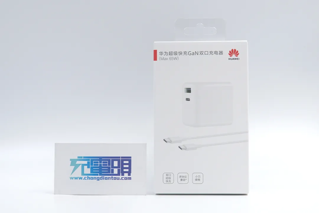

P0005
包装盒顶部带有挂钩方便展卖,正面中间印有充电器套装外观图,上方是华为品牌logo和产品名称——华为超级快充GaN双口充电器,下方是产品三大特性标识。

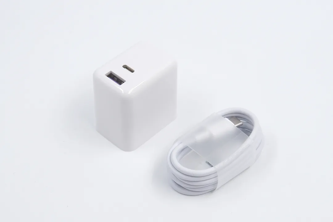

外形

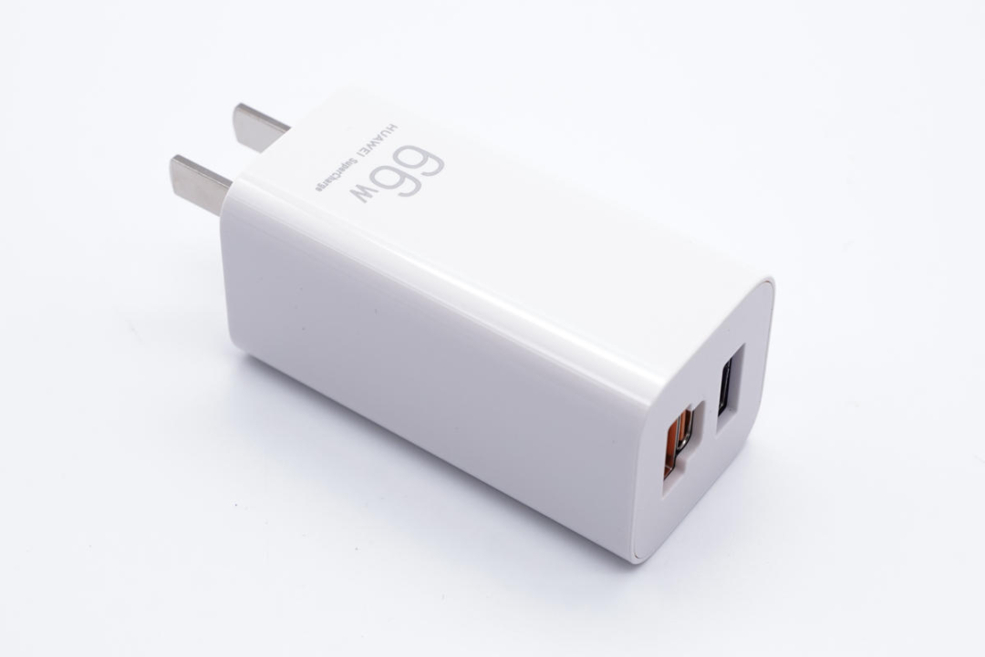

P0003
充电器为纯白色长条机身,表面采用烤漆亮面处理,摸上去非常光滑,标配的是一个固定的国标插脚。机身正面印有66W以及HUAWEI SuperCharge字样。
P0005
充电器采用PC阻燃材质白色外壳,表面亮面烤漆工艺处理,边角过渡圆润,整体洁白光滑设计简约。并随机赠送了一根1米长度的100W数据线。

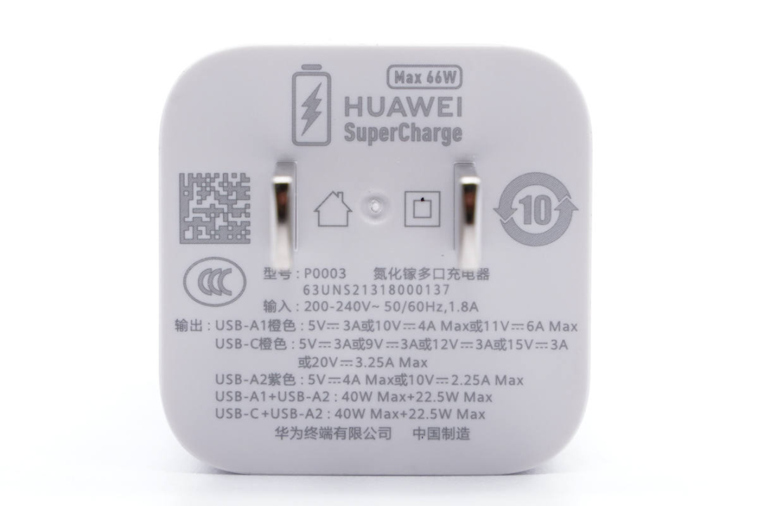

铭文
P0003
型号:P0003 氮化镓多口充电器
63UNS21318000137
输入:200-240V~ 50/60Hz,1.8A
输出:UBS-A1(橙色)支持5V3A、10V4A、11V6A
USB-C(橙色)支持5V3A、9V3A、12V3A、15V3A、20V3.25A
USB-A2(紫色)支持5V4A、10V2.25A Max
USB-A1和USB-A2同时输出:40W Max+22.5W Max
USB-C和USB-A2同时输出:40W Max+22.5W Max

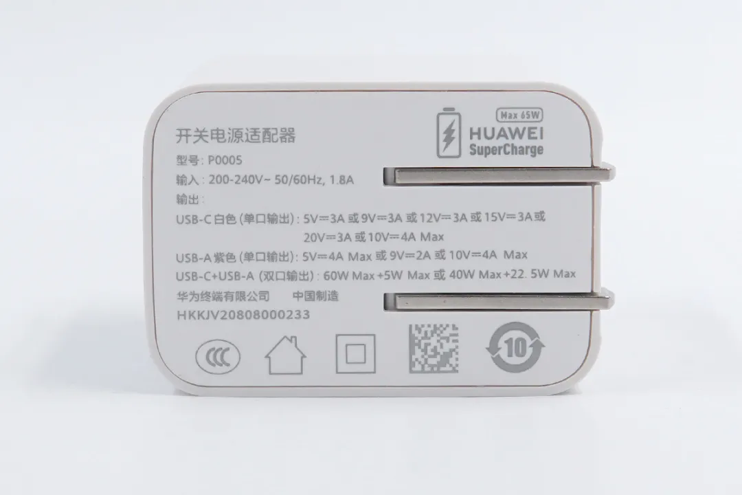

P0005
型号:P0005
输入:200-240V~50/60HZ 1.8A
单口输出:
USB-C:5V3A、9V3A、12V3A、15V3A、20V3A、10V4A Max
USB-A:5V4A、9V2A、10V4A Max
双口输出:60W+5W或40W+22.5W

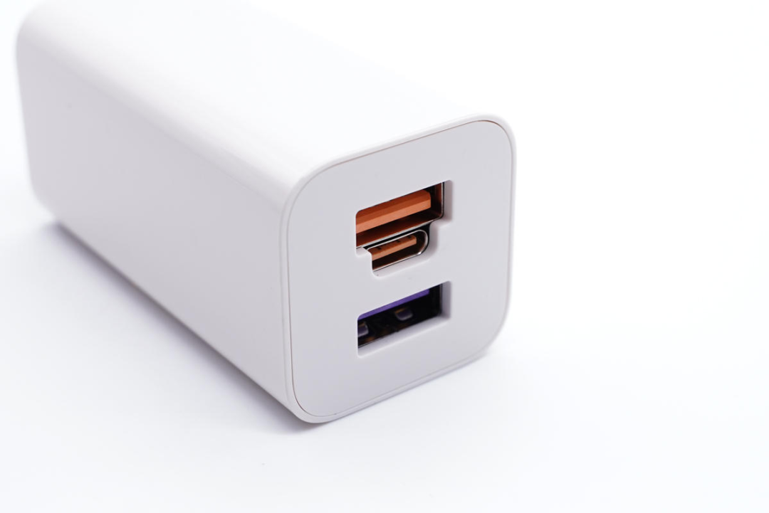

接口

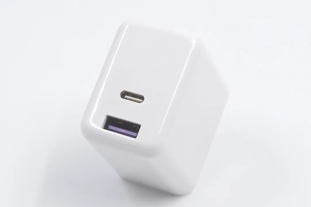

P0003
接口为双口配置,设计别出心裁,为用户留下了选择的空间,1C1A还是2A,针对不同的设备同时充电做了优化。值得注意的是,橙色胶芯 USB-A 口支持66W的快充,紫色胶芯 USB-A 口则支持最大22.5W输出。
P0005
标准的1C1A接口配置,A口紫色胶芯,支持40W快充输出,C口支持60W PD快充输出。

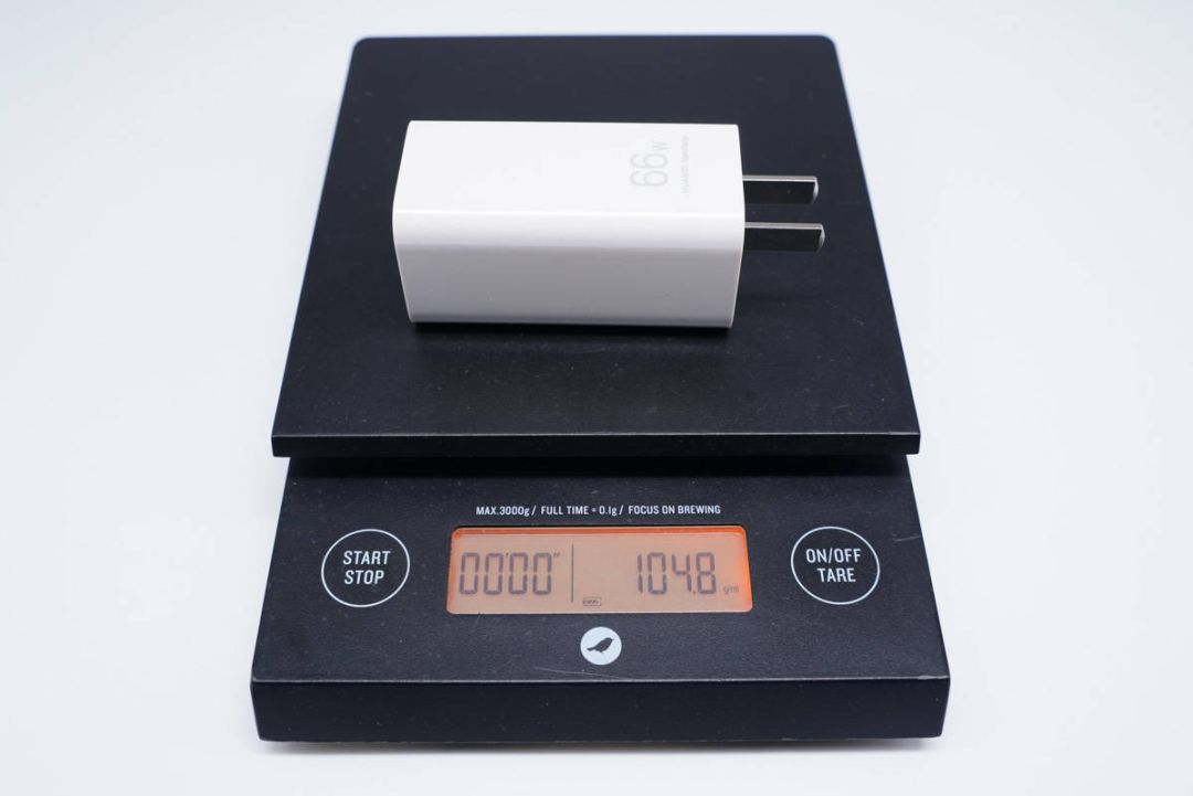

尺寸重量
P0003
三维尺寸约为62×31×31mm,重量约104.8g,功率密度达到了1.11W/cm³,傲视群雄。

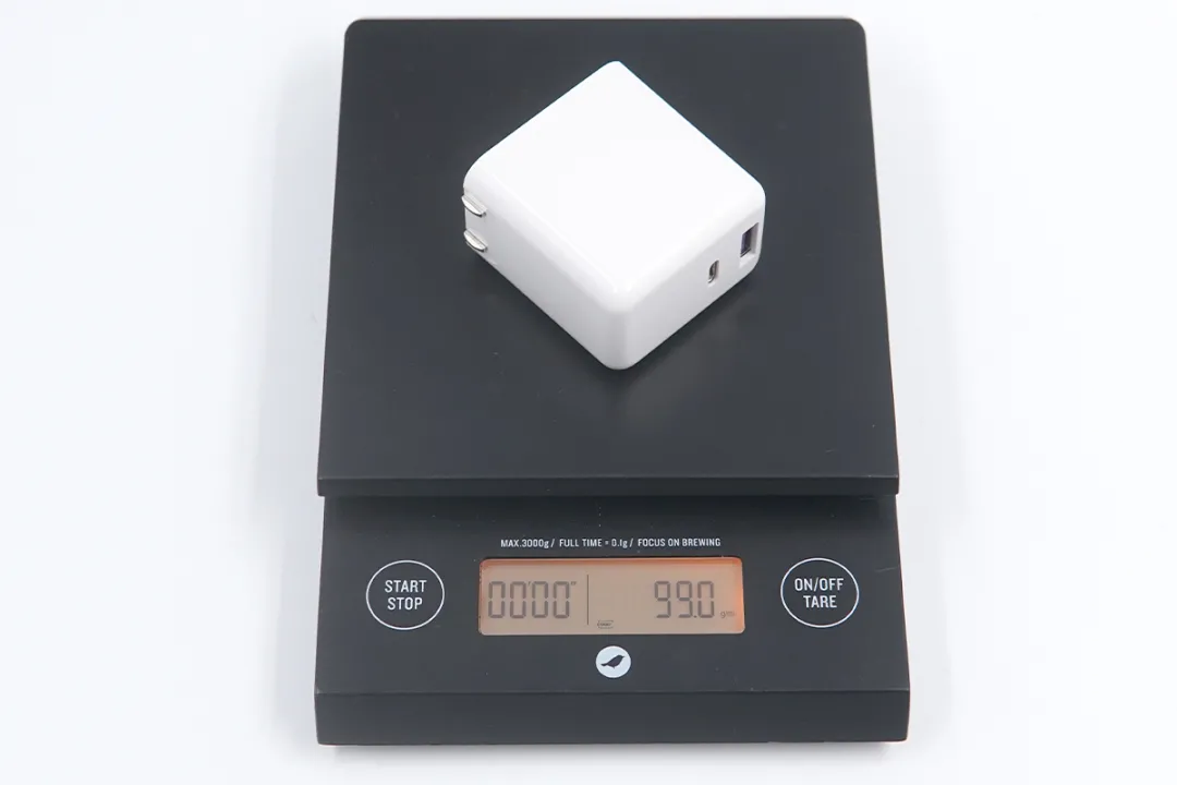

P0005
三维尺寸约为46×45×31mm,重量约99g,功率密度达到了1W/cm³,也达到了相当高的水准。

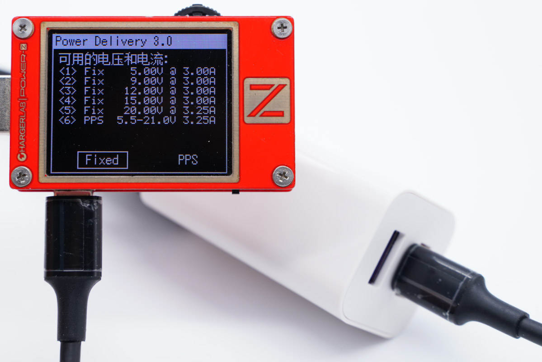

PDO报文
P0003
PDO报文显示C口具备5V3A、9V3A、12V3A、15V3A、20V3.25A五组固定电压档位,以及5.5-21V 3.25A的PPS电压档位。

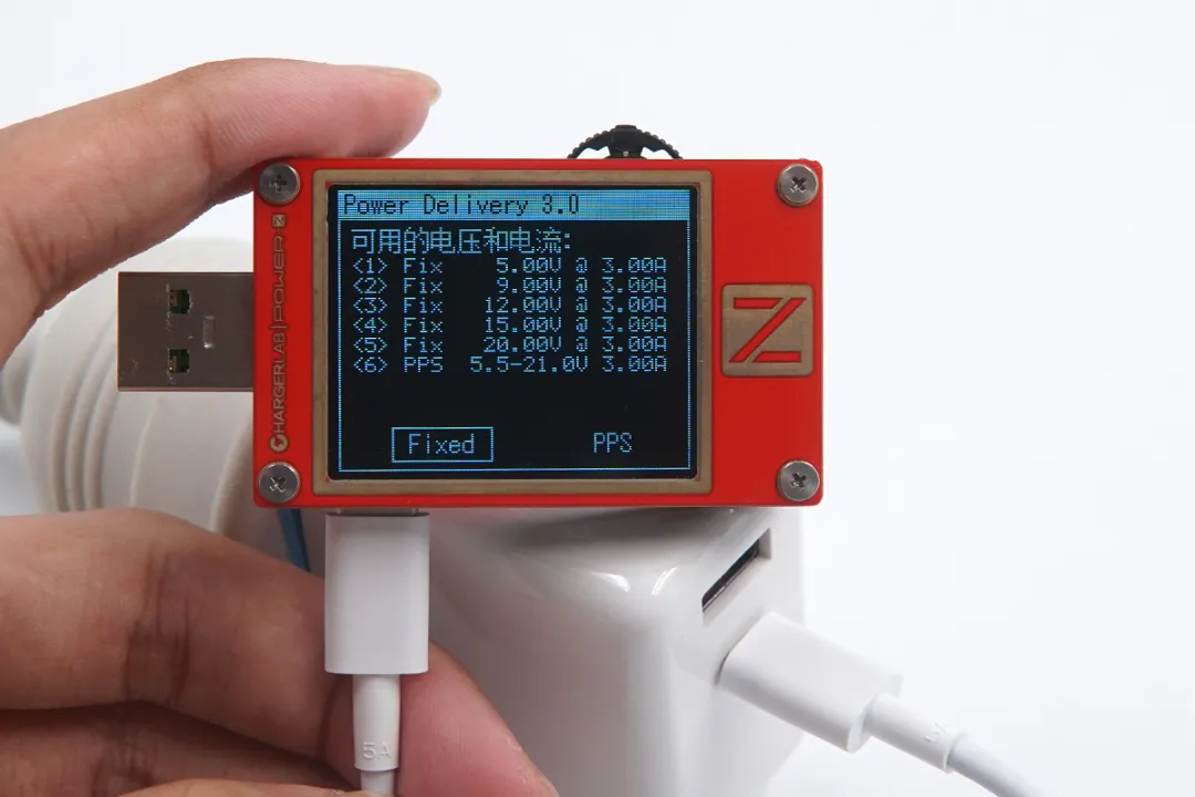

P0005
PDO报文显示USB-C口具备5V3A、9V3A、12V3A、15V3A、20V3A五组固定电压档位以及5.5-21V/3A一组PPS电压档位。

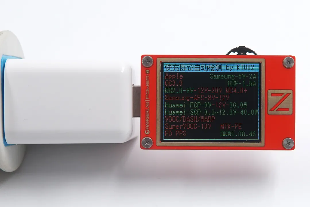

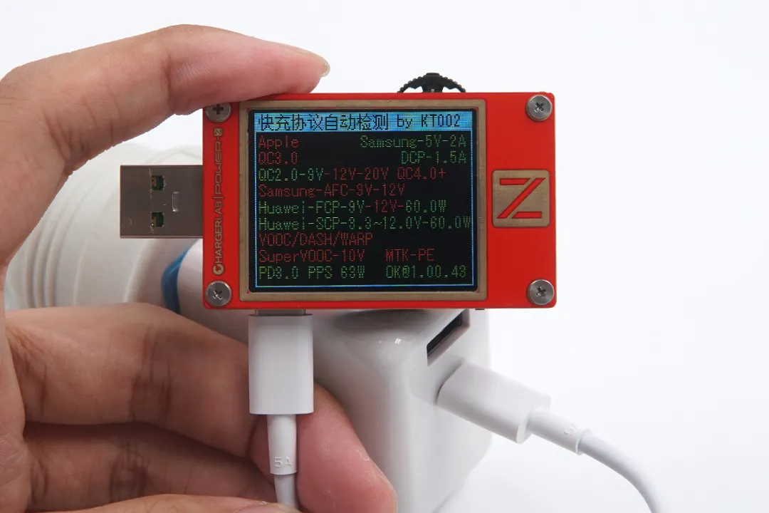

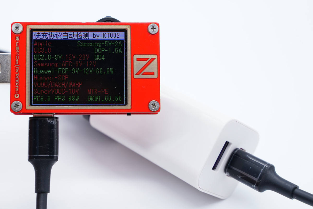

USB-A口协议

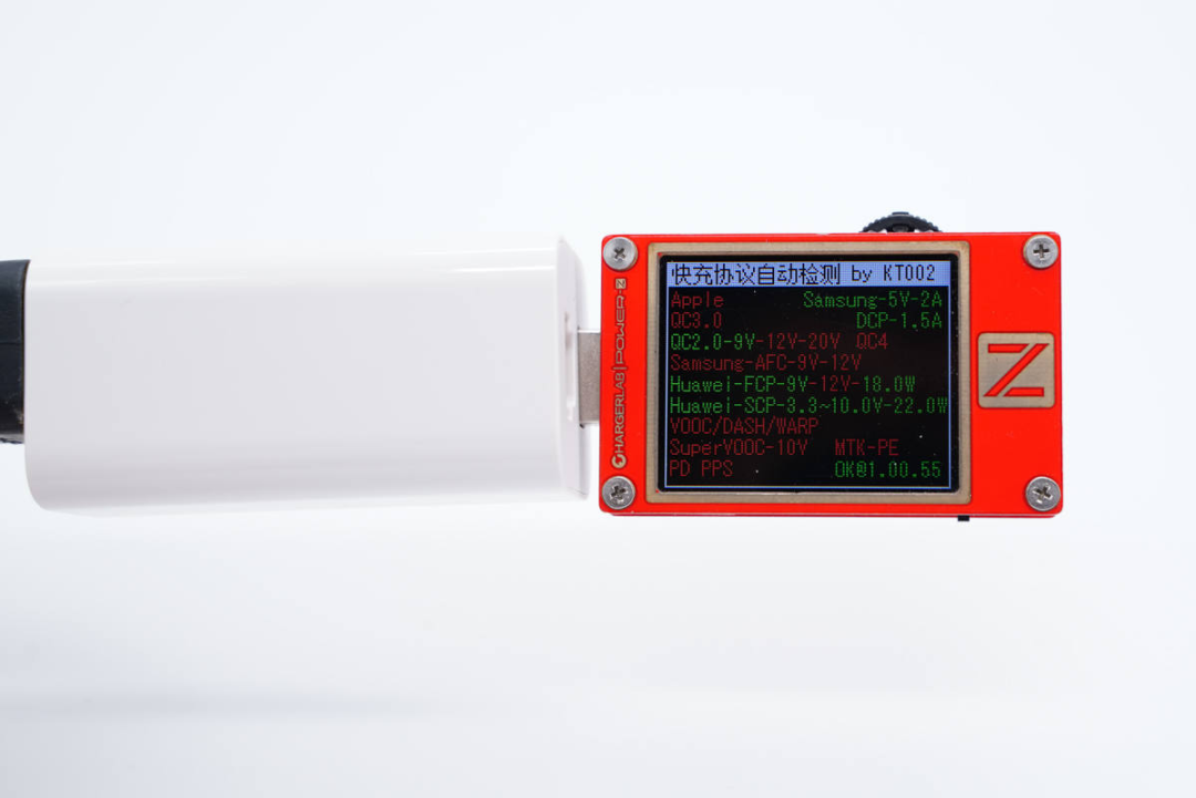

P0003
使用ChargerLAB POWER-Z KT002检测橙色USB-A1接口的输出协议,显示支持Samsung 5V2A、DCP协议,以及QC2.0、FCP等快充协议。
紫色USB-A2接口支持Samsung 5V2A、DCP协议,以及QC2.0、FCP、SCP快充协议。

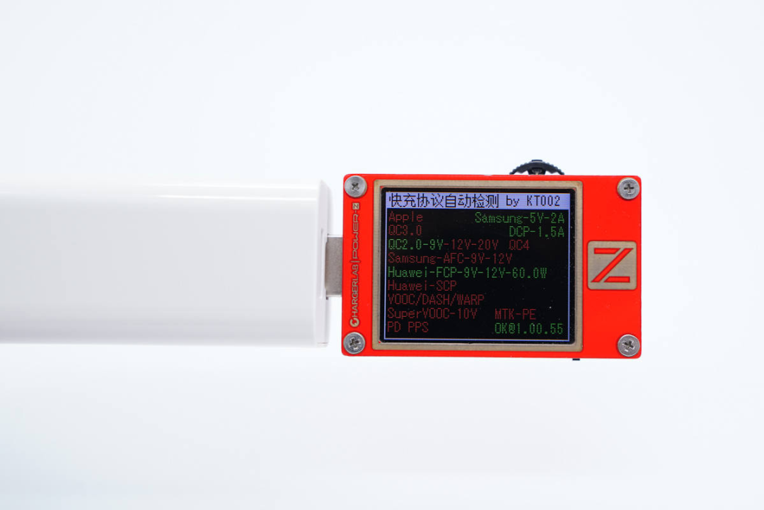

P0005
使用ChargerLAB POWER-Z KT002检测USB-A口的输出协议,显示支持Samsung 5V/2A和DCP协议,以及QC2.0、FCP、SCP快充协议。

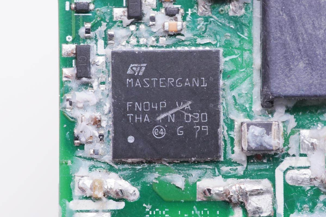

P0003
来自意法半导体的MASTERGAN1。这是一颗半桥氮化镓芯片,内置两颗GaN功率器件以及驱动器,采用9*9*1mm的QFN封装,集成度非常高。650V耐压,150mΩ导阻,工作电流10A,用于ACF和LLC架构中,可以一颗顶两颗。

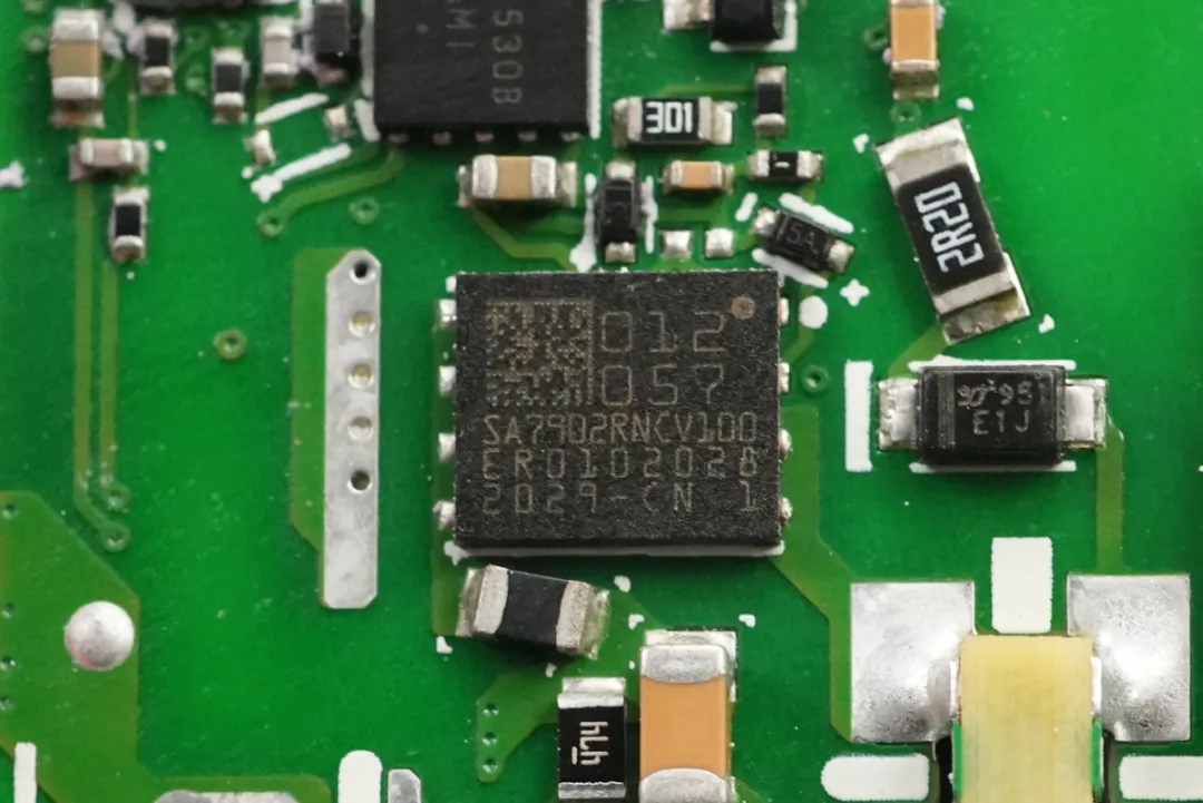

P0005
内置两颗丝印SA7902RNCV100,华为定制的GaN开关管。

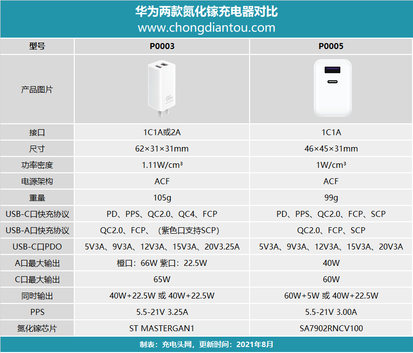

为了方便大家对比,这里小编将主要参数汇集成表。将近一年过去,华为新款氮化镓充电器较上一代造型有较大变化,变为了主流的长条造型,避免挤占插座面板,插脚顺势变为固定插脚,功率密度也提升到了1.11W/cm³,体积控制相当亮眼。
两款充电器都采用了ACF电源架构,ACF是一种高效的快充电源架构,效率要比市面上常见的QR架构氮化镓充电器高1-2个百分点,是高端品牌充电器的首选,当然成本也要更高。
接口配置是这两款充电器最大的变化,新款充电器让双机党有了更多充电姿势,双USB-A和1C
1A随心切换。快充方面,升级主要集中在A口,最大输出功率支持66W,为华为新机 P50 量身定制,上一代充电器A口40W的最大输出,则是对应华为 P40。至于C口输出功率,这代充电器从上代的60W升级到了65W,算是聊胜于无吧。
不知道大家相中了哪款呢,对于心水 P50 的消费者来说,不随机赠送充电器,这款充电器独有的11V6A输出档位,自然是不二之选,就是高达379元的售价,着实让人有点肉疼。
