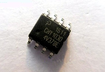

一、产品介绍
PI CHY103 与 PI SC0163D 这两款都是 PI 旗下的 QC2.0 / QC3.0 快速充电协议芯片,是市面上最早一批普及开来的 QC3.0 快充协议芯片。支持高通 QC2.0 / 3.0 ,通过监控 USB D+ / D- 上的电压数据自动调整供电设备上的输出电压,互相握手识别后设备提升充电功率缩短充电时间。在启用输出电压调整前自动检测所连接的设备是否支持 QC2.0 / QC3.0 ,如果不能握手快速充电设备时,将禁用输出电压调整。

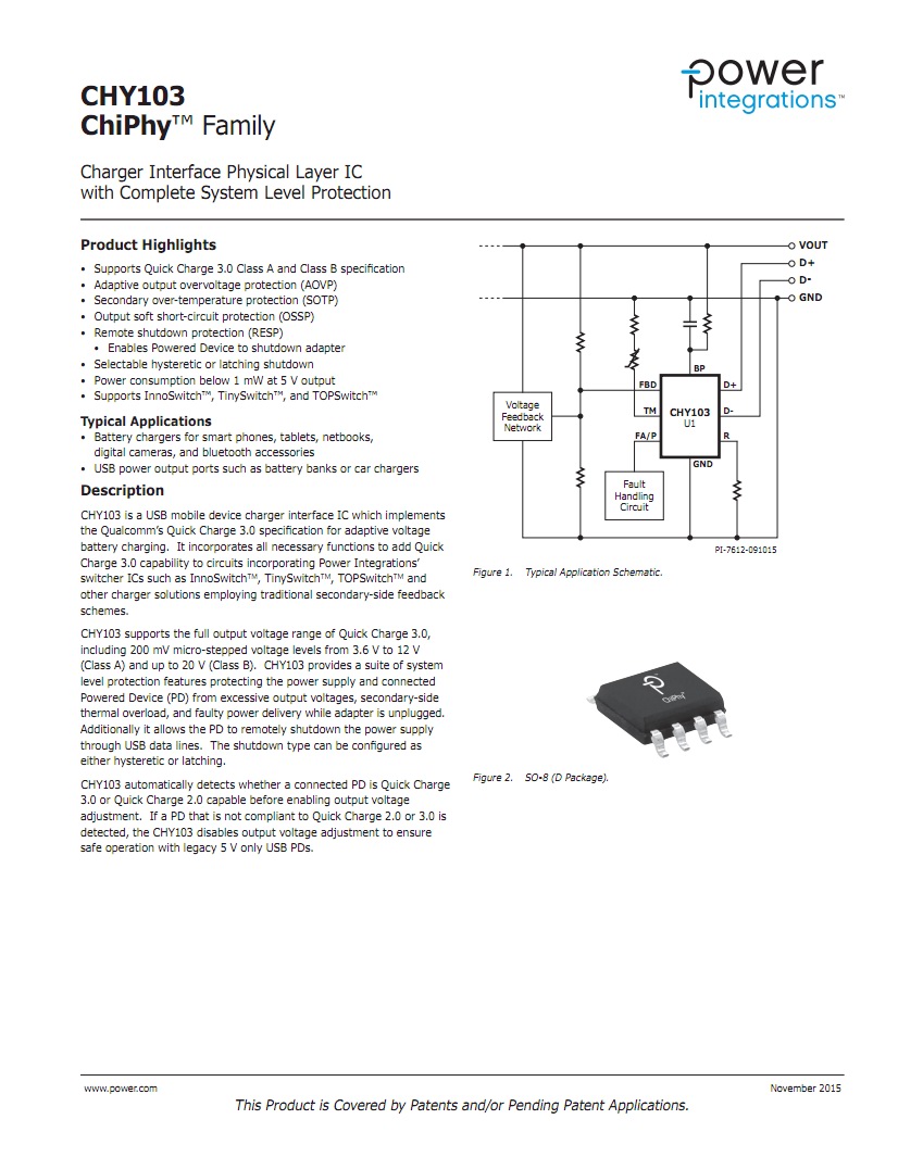

CHY103 支持 QC2.0 (5V/9V12V),QC3.0 Class A(3.6V-12V),亦同时支持 QC3.0 Class B (3.6V-20V) ,具备完整的系统级保护:自适应输出过压保护、二次侧过热保护、输出软短路保护、远程关机保护、支持受电设备关闭适配器、支持延迟关断。

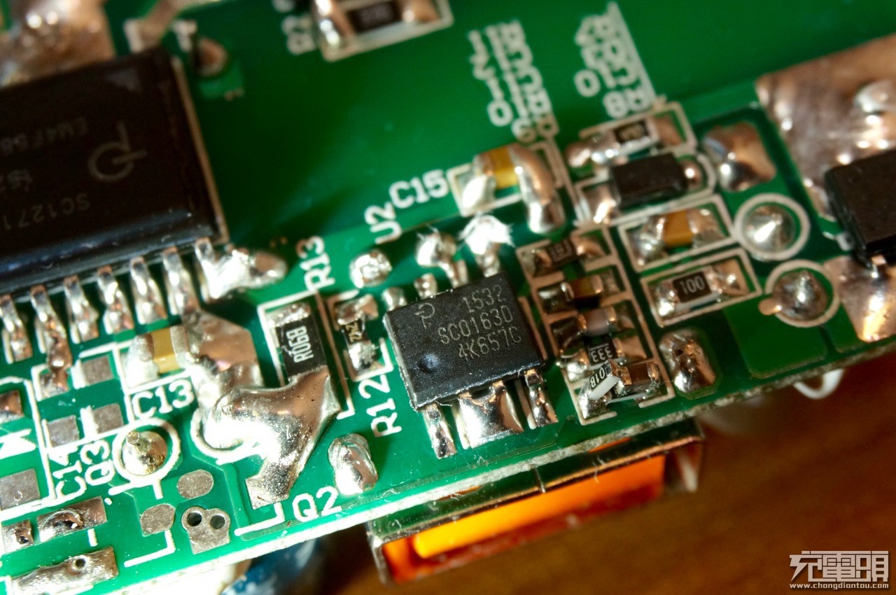

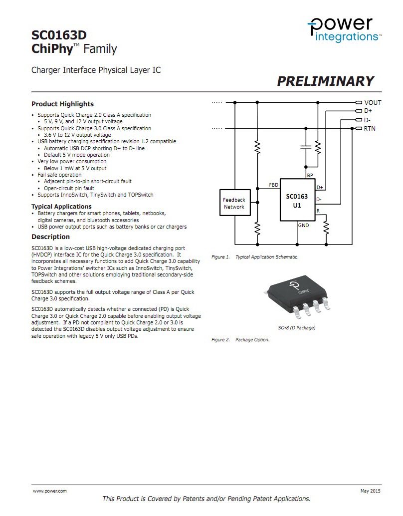

SC0163D 支持 QC2.0 (5V/9V12V),QC3.0 Class A(3.6V-12V),支持 USB BC1.2 / DCP 非快充识别协议。
CHY103 / SC0163D 采用 8 引脚 4.90mm × 3.90mm SO-8 封装。
