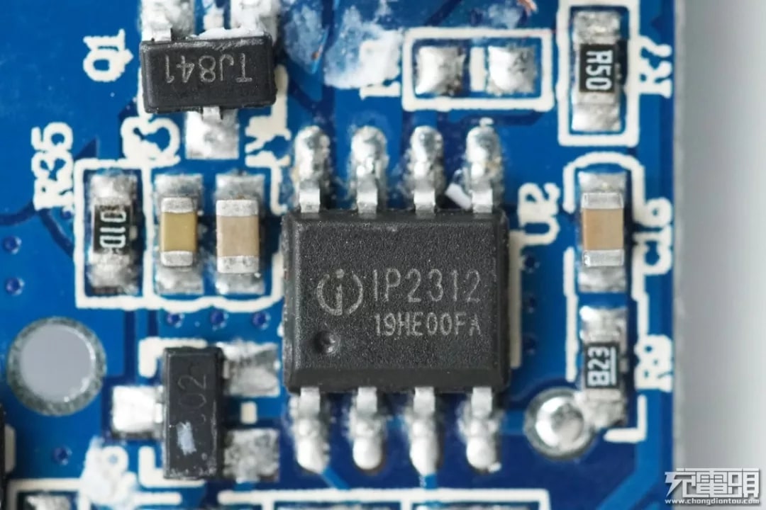

首先为大家介绍的是IP2312,这款充电芯片是一颗内置开关管的同步降压充电IC,支持单节锂电池充电,最大充电电流3A。
英集芯IP2312采用5V输入,可智能调节输入电流,兼容小功率适配器。支持外接NTC温度检测电池温度,支持单灯或双灯充电状态指示,IP2312采用750kHz开关频率,可使用1μH电感降低成本,充电电流可通过外部电阻设置,支持过热保护,软启动,输入过压,欠压等保护功能。保护功能更完善,充电功率更高,IP2312是传统线性充电IC的理想取代产品。
