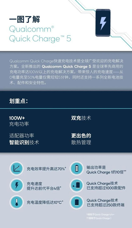

对于高通 QC5 快充协议,官方给出的一图看懂是这样的。
具体的详情大家可以看上图,这里主要说几点,首先 QC5 将快充功率提升到了 100W+,从 0 电量充至 50% 仅需 5 分钟,并且还支持一系列全新电池技术,配件和安全特性。

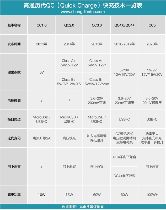

这是经由充电头网评测室整理,高通 QC(Quick Charge)快充协议从 2013 年的 QC1.0到 2020 年的 QC5。简单一图流,方便大家更加直观的了解到 QC 快充协议的发展。

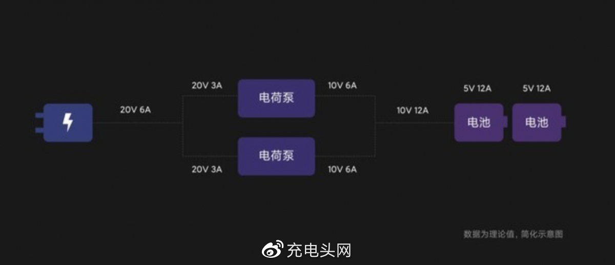

想要手机支持 100W+的充电功率并没有那么简单,首先内部电池必须是双电芯串联设计,其次手机内部还需要有型号为 SMB1396 的开关电容式电压转换器(也就是之前文章中提到的电荷泵)和型号为 SMB1398 的电池 PMIC(即电源管理IC)。

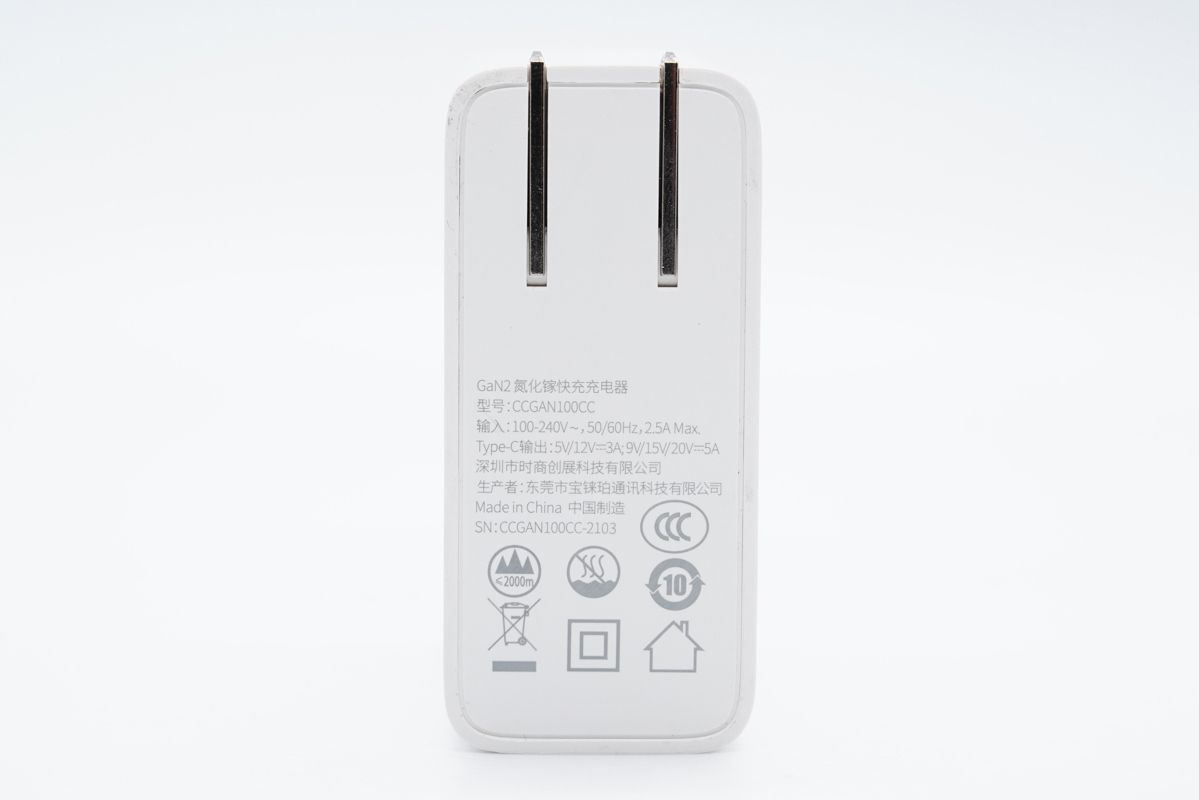

一、倍思 QC5 充电器介绍

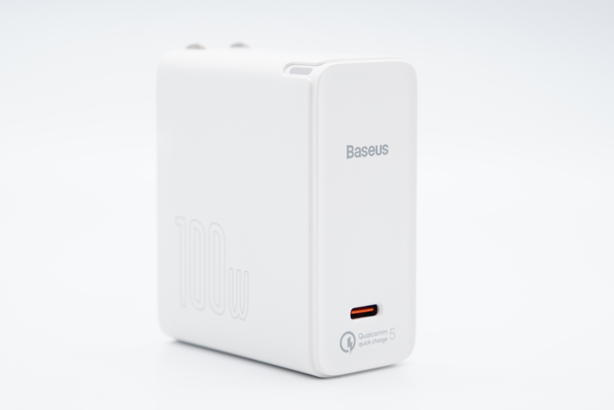

目前经过了高通官方认证的支持 QC5 快充协议的产品少之又少,不过国内 3C 配件品牌倍思这个时候站了出来,推出了通过高通 QC5 认证的 100W 氮化镓充电器,也是首款支持 QC5 快充协议的氮化镓充电器(可以在高通官网查询到)。

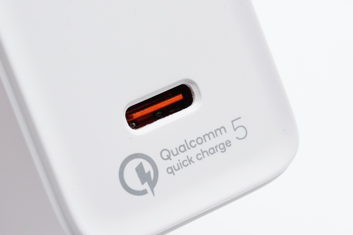

倍思 QC5 100W 氮化镓充电器采用单 USB-C 物理输出接口,在接口下方可以看到有“Qualcomm quick charge 5”的标识,意为支持 QC5 快充协议。
除了支持 QC5 快充协议外,倍思 100W 氮化镓充电器还兼容 PD 充电标准,支持最高 20V5A 100W PD 快充功率,兼容 PPS 快充协议。

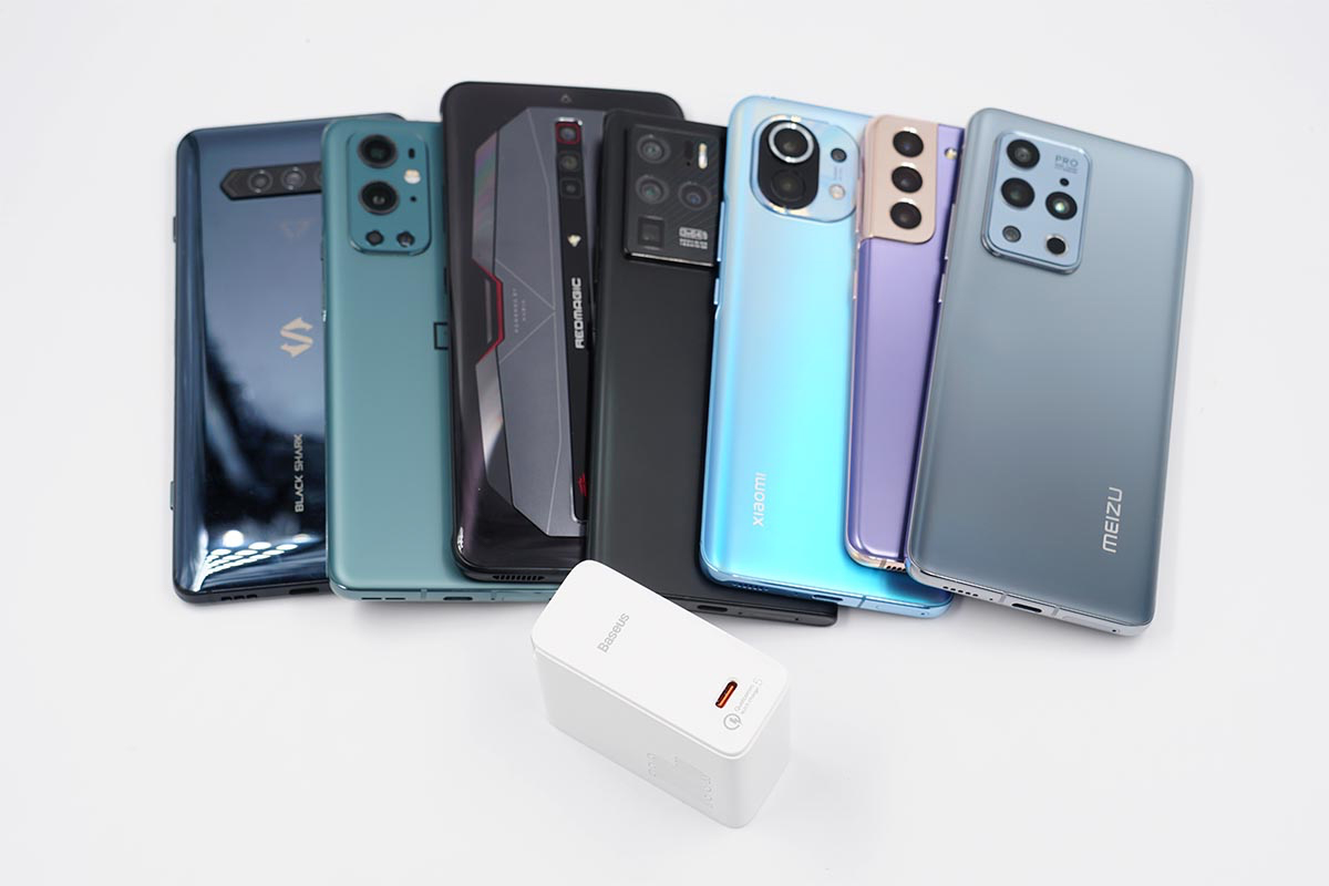

二、手机介绍

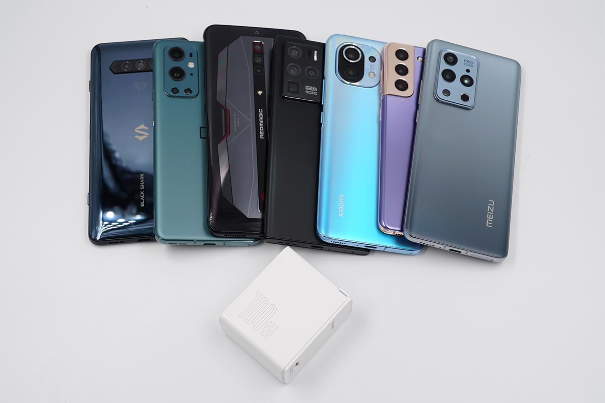

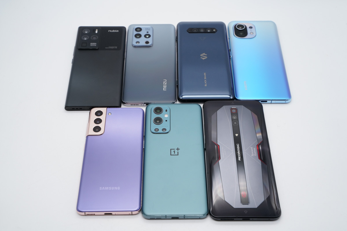

这是充电头评测室硬件设备里面搭载高通骁龙 888 的手机,一共 7 台,分别为努比亚 Z30 Pro、魅族 18 Pro、黑鲨 4 Pro、小米 11、三星 S21、一加 9 Pro 以及红魔 6 Pro。
支持 QC5 的充电器与搭载高通骁龙 888 的手机全部介绍完毕,下面进入正题。

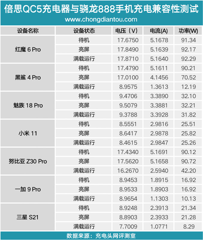

为了完善测试数据,让数据可以更全面的表示出手机在不同的状态下的充电功率,此次小编共设立了三个测试状态。分别让手机处于待机状态、亮屏状态以及满载运行状态下使用倍思 QC5 100W 氮化镓充电器来测试充电功率,下面是实测结果。

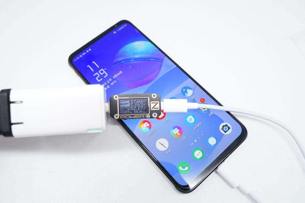

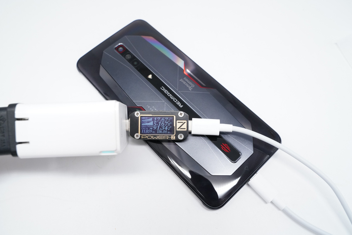

1、红魔 6 Pro(处理器:高通骁龙 888;最大充电功率:120W)
红魔 6 Pro 搭载高通骁龙 888 处理器,自身支持 120W 快充,使用倍思 QC5 100W 氮化镓充电器为红魔 6 Pro 充电,实测可以触发 17.67V 高压充电,电流为 5.16A,功率为 91.34W,成功触发 QC5 快充协议。
手机不变,将屏幕点亮,再次测试充电,实测亮屏状态下和待机状态下的功率差别不大,均可以握手 QC5 快充协议。

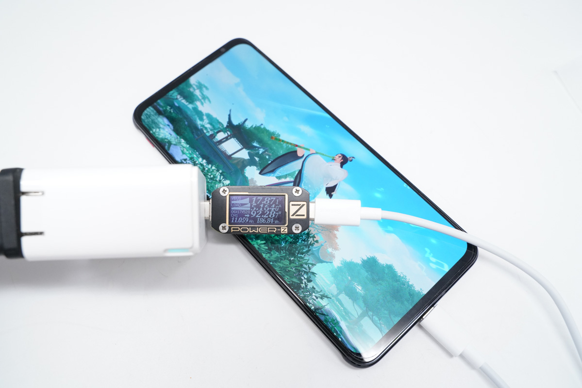

第三,将手机处于满载运行状态,使用倍思 QC5 100W 氮化镓充电器为手机充电,实测功率为 92.28W,成功触发 QC5 快充协议,红魔 6 Pro 搭载高通骁龙 888 处理器,对于 QC5 快充协议的支持还是不错的。

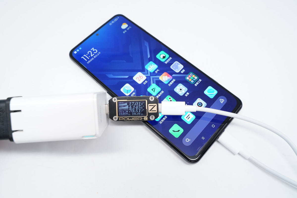

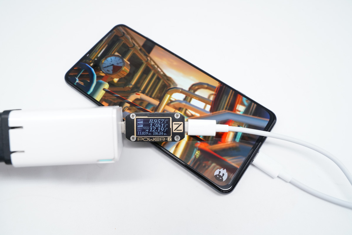

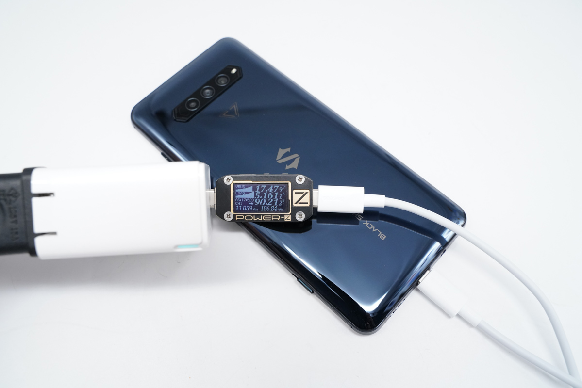

2、黑鲨 4 Pro(处理器:高通骁龙 888;最大充电功率:120W)
黑鲨 4 Pro 是黑鲨最新推出的游戏手机,搭载高通骁龙 888 处理器,并且支持 120W 快速充电。使用倍思 QC5 100W 氮化镓充电器为黑鲨 4 Pro 充电,实测功率为 17.47V 5.16A 90.21W,成功触发 QC5 快充协议。
将屏幕点亮,再次使用倍思 QC5 100W 氮化镓充电器为黑鲨 4 Pro 充电,功率为 17.01V 4.14A 70.51W,亮屏状态下相较于待机状态功率有所下降,不够依旧可以触发 QC5 快充协议。

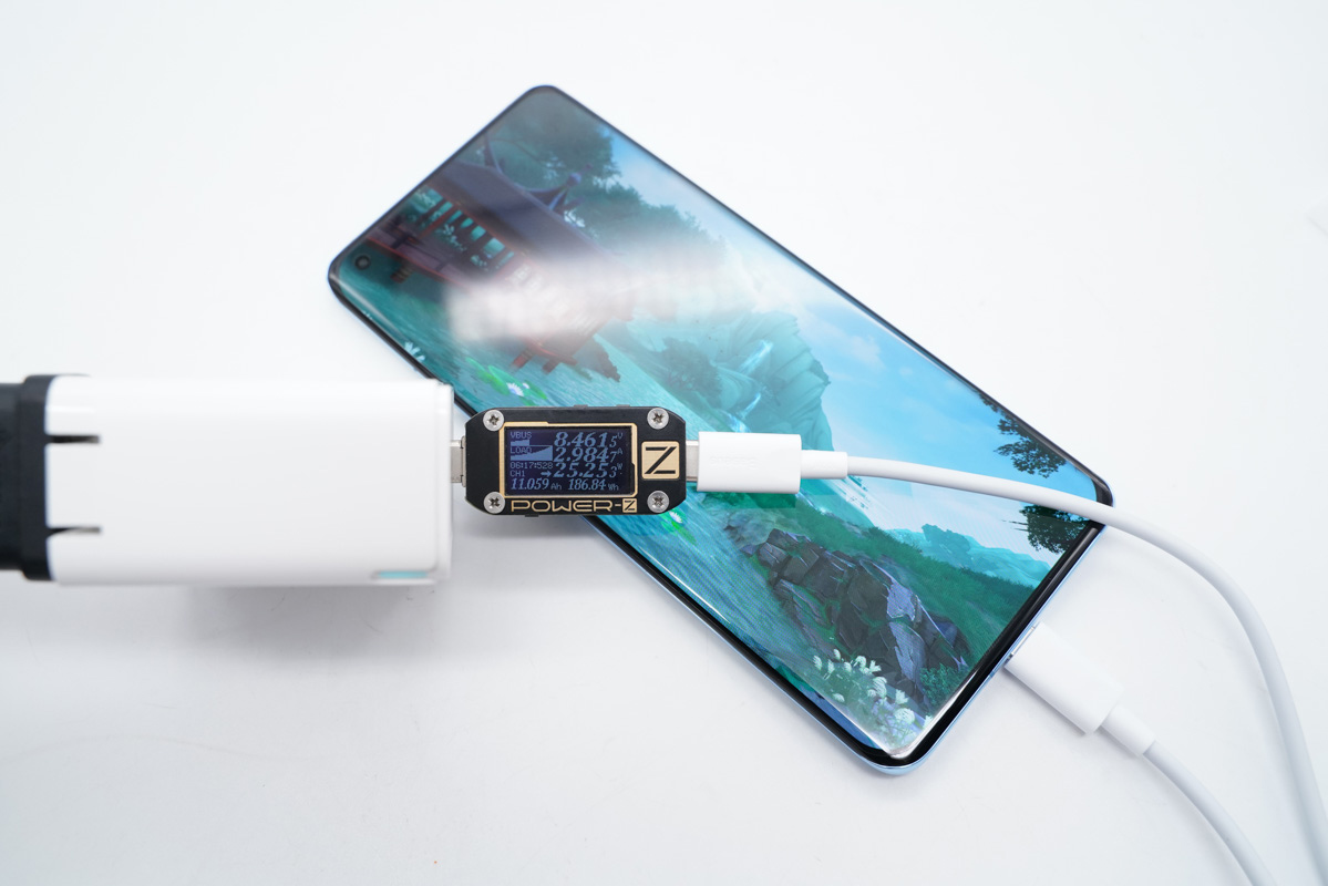

让手机处于满载运行状态,再次使用倍思 QC5 100W 氮化镓充电器为其充电,此时的功率为 8.95V 1.36A 12.19W,此时没有触发 QC5 快充协议,处于 PD 快充状态。

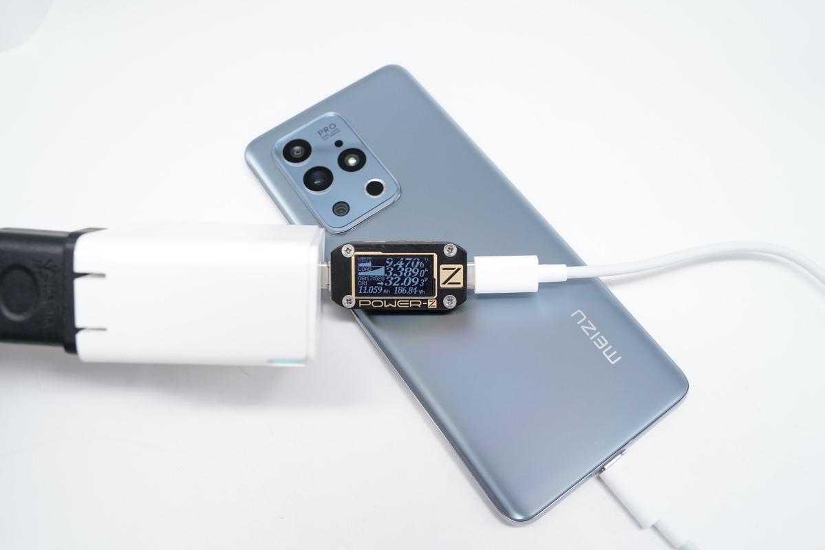

3、魅族 18 Pro(处理器:高通骁龙 888;最大充电功率:40W)
魅族 18 Pro 是魅族最新推出的旗舰机型,使用倍思 QC5 100W 氮化镓充电器为其充电,实测功率为 9.47V 3.38A 32.09W,此时处于 PPS 快充状态。
将屏幕点亮,检测到此时的功率为 32.21W,和待机状态下几乎一样。
让手机处于满载运行的状态,功率和前面两种情况保持一致。

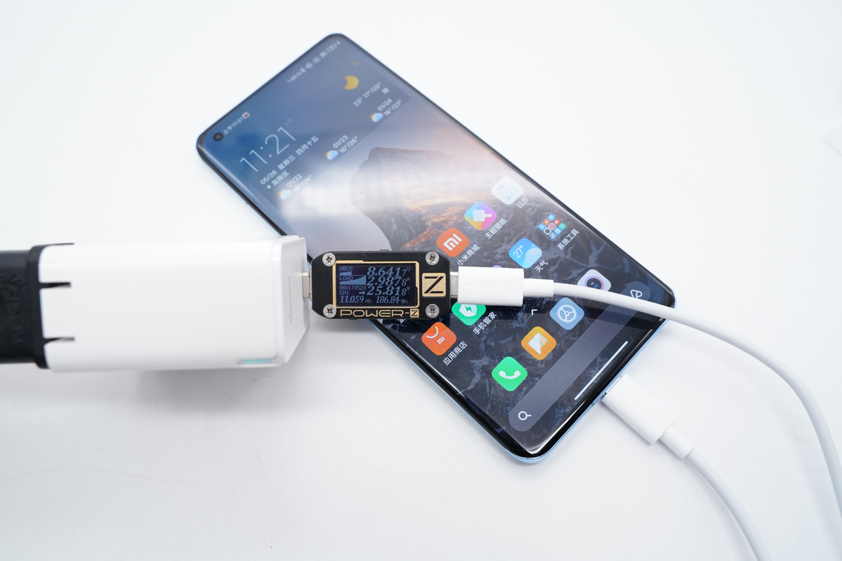

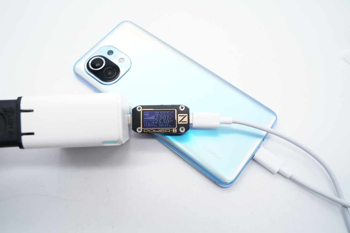

4、小米 11(处理器:高通骁龙 888;最大充电功率:55W)
 使用倍思 QC5 100W 氮化镓充电器为小米 11 充电,功率为 8.55V 2.98A 25.50W,此时处于 PPS 快充状态。
将屏幕点亮,再次做充电测试,实测功率为 8.64V 2.98A 25.81W,和待机状态下几乎一致。
让手机处于满载运行状态,使用倍思 QC5 100W 氮化镓充电器为手机充电,功率为 25.25W,和前面两种状态相同。

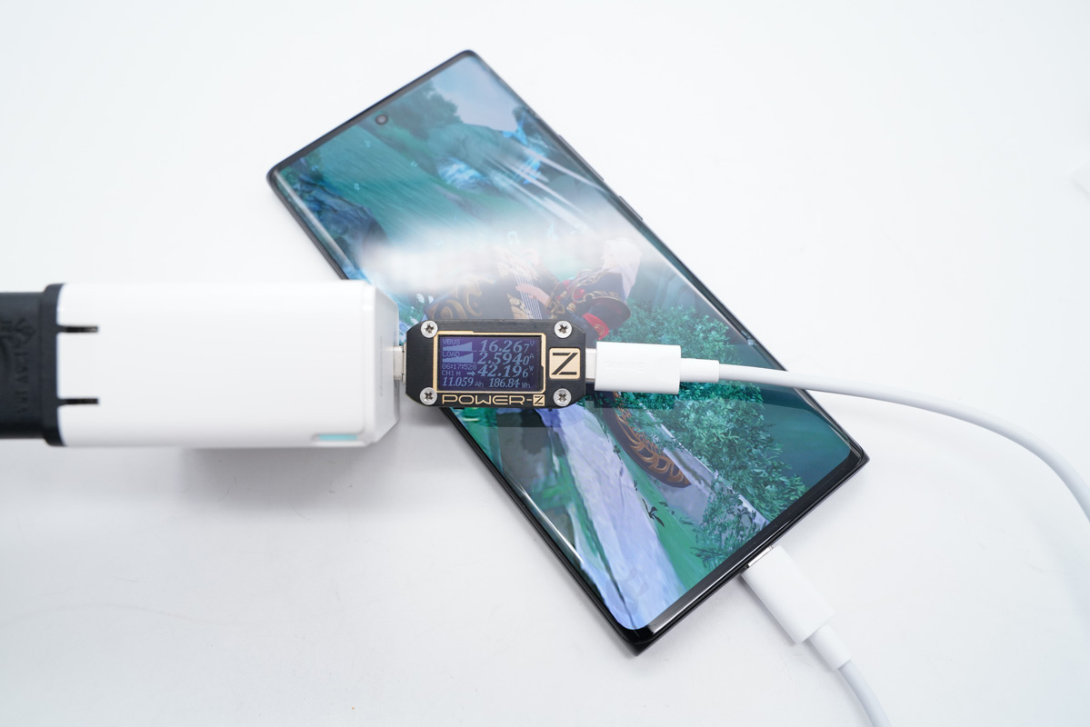

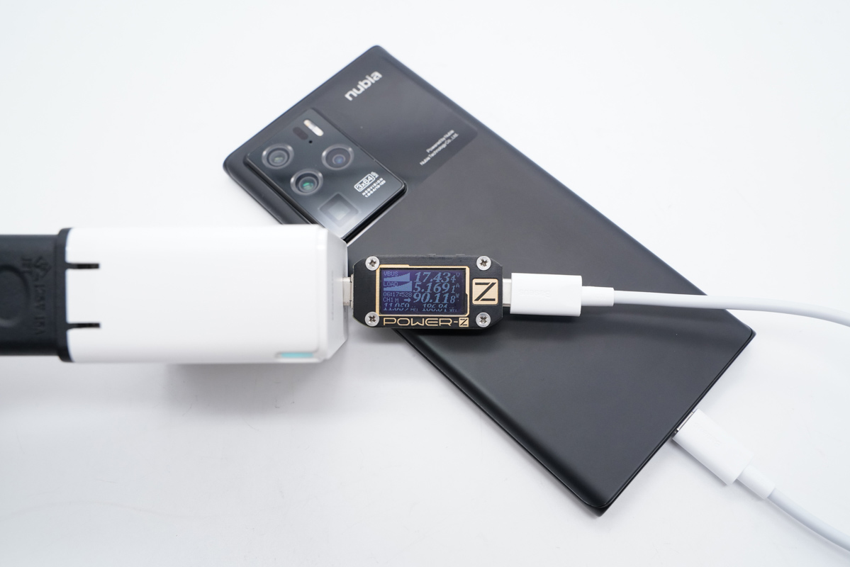

5、努比亚 Z30 Pro(处理器:高通骁龙 888;最大充电功率:120W)

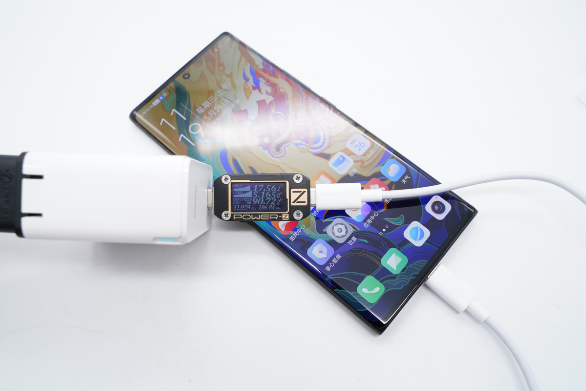

使用倍思 QC5 100W 氮化镓充电器为待机状态下的努比亚 Z30 Pro 充电,实测功率为 17.43V 5.16A 90.11W,成功触发 QC5 快充协议。
将手机屏幕点亮,使用倍思 QC5 100W 氮化镓充电器为手机充电,功率为 17.56V 5.16A 90.72W,同样可以触发 QC5 快充协议。
将努比亚 Z30 Pro 处于满载运行状态,使用充电器为手机充电,同样可以触发 17V 的高压充电,不过功率降低到了 42.19W。

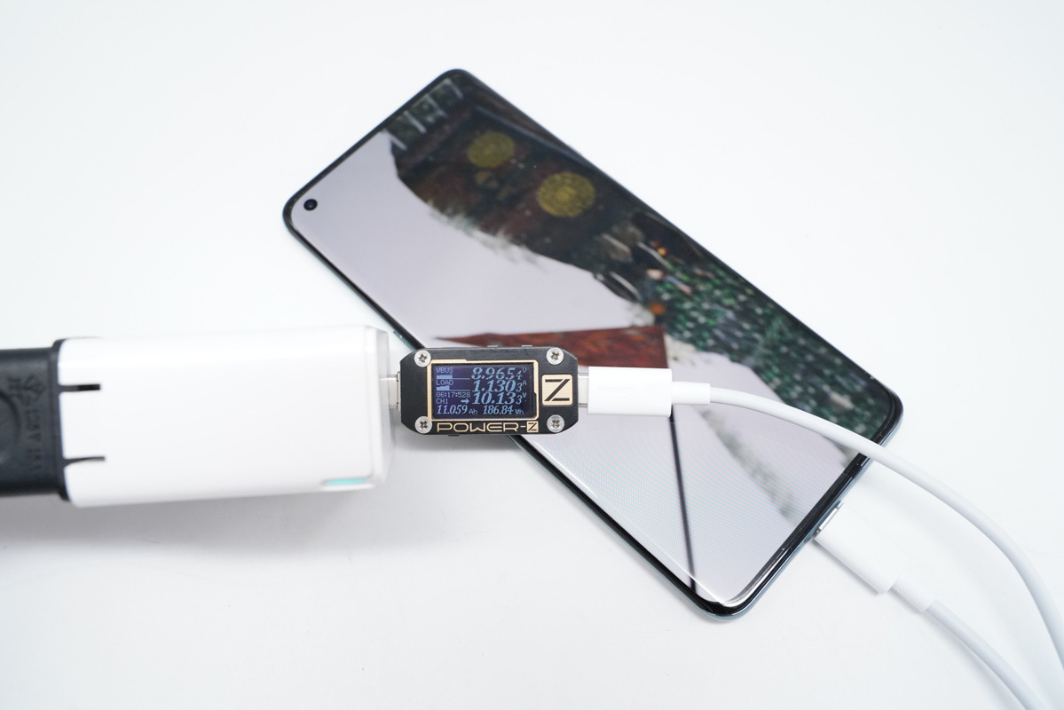

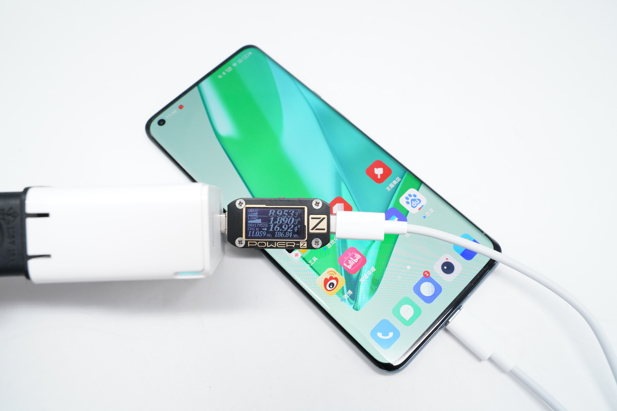

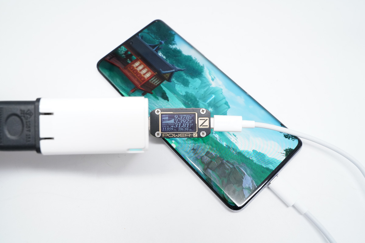

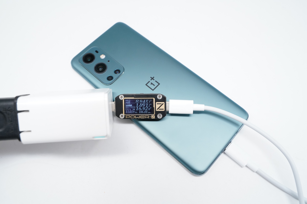

6、一加 9 Pro(处理器:高通骁龙 888;最大充电功率:65W)
 一加 9 Pro 是一加最新款的旗舰手机,它支持 65W 的有线闪充,搭载高通骁龙 888 处理器,使用倍思 QC5 100W 氮化镓充电器为一加 9 Pro 充电,功率为 8.94V 1.89A 16.92W,此时处于常规 PD 快速充电状态。
将屏幕点亮,再次做充电测试,和待机状态下的功率数据相同。
让一加 9 Pro 处于满载运行的状态,使用倍思 QC5 100W 氮化镓充电器为其充电,功率为 8.96V 1.13A 10.13W,相较于前面两张情况功率有所下降。

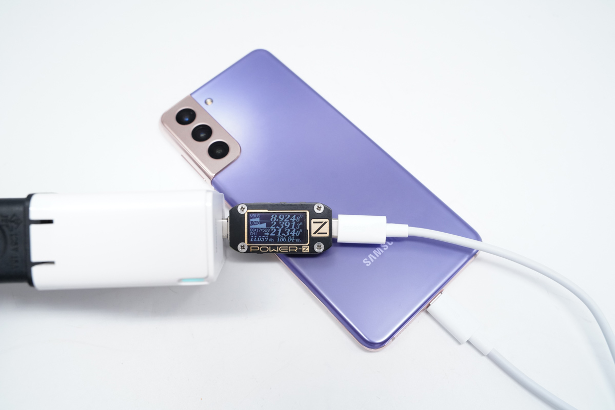

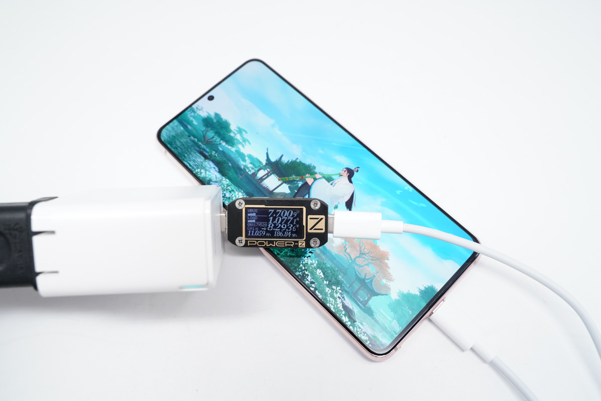

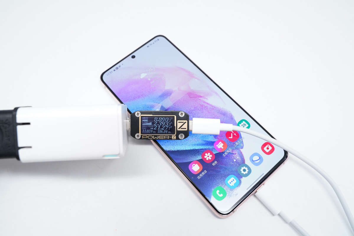

7、三星 S21(处理器:高通骁龙 888;最大充电功率:25W)
使用倍思 QC5 100W 氮化镓充电器为三星 S21 充电,功率为 8.92V 2.39A 21.34W。
将屏幕点亮,使用倍思 QC5 100W 氮化镓充电器为三星 S21 充电,功率为 8.89V 2.39A 21.27W,功率和待机状态下相同。
让手机处于满载运行状态,使用倍思 QC5 100W 氮化镓充电器为手机充电,实测功率为 7.70V 1.07A 8.29W,相较于前面两种状态功率有所下降。

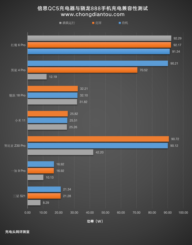

将所有的测试数据汇总,从测试数据来看只有红魔 6 Pro、黑鲨 4 Pro 以及努比亚 Z30 Pro 的充电功率达到了百瓦级别,这是因为三台手机内部均采用了双电芯的设计。其他手机虽然均搭载了高通骁龙 888 处理器,但功率的表现却不大一样。
这里小编额外做了一份柱状图,方便大家可以更直观的看出手机在不同状态下的功率大小。
作为一家半导体公司,高通除了在移动端处理器上有很大的优势之外,在快充方面也具备很大的优势。从2013年就开始布局手机快充,现在的QC5更是目前手机端功率最大的通用协议,功率可以到达百瓦级别。QC快充协议之所以通用是因为普及度高,而且门槛低。但要想实现QC5的百瓦快充并不是一件容易的事情,需要手机端进行一些更新。前面已经提到过了,双电芯加"电荷泵"。
从上面的测试数据来看,虽然均搭载高通骁龙888处理器,但只有黑鲨4 Pro、红魔6 Pro以及努比亚Z30 Pro三款机型功率达到了百瓦级别,这三款机型的共同点是内部均采用双电芯设计,且内置"电荷泵",才可以让充电器端输出的20V6A的高压大电流成功进入到手机端,而且不会很烫,这就是QC5强调的功率增加了,但机身并没有太热。
从这里就可以看出并不是搭载高通骁龙 888 处理器的手机就一定支持 QC5 百瓦级别的快充,高通骁龙 888 自身确实支持百瓦快充,但最终放在手机端和支持多大功率还需要手机厂商来权衡,高通骁龙 888 只是提供了一个宽范围的快充标准。
