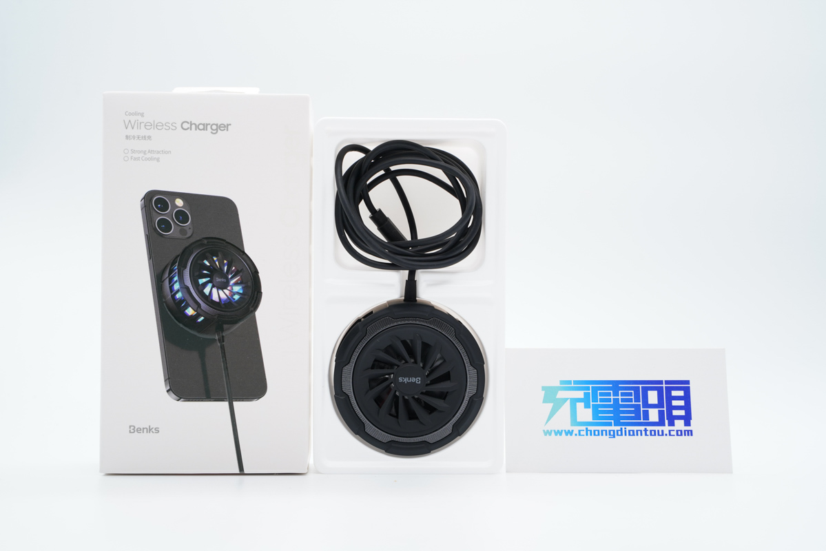

Benks 邦克仕主动制冷磁吸无线充电器,包装很直接,正面可以直接看出这款主动制冷磁吸无线充电器的使用状态,左下角是熟悉的“Benks”品牌 Logo。
直接打开包装盒,可以清楚的看到主动制冷磁吸无线充电器被固定在中间的位置。

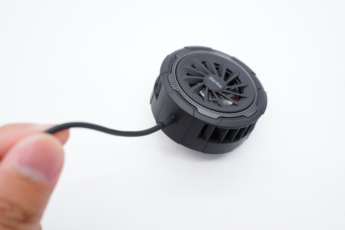

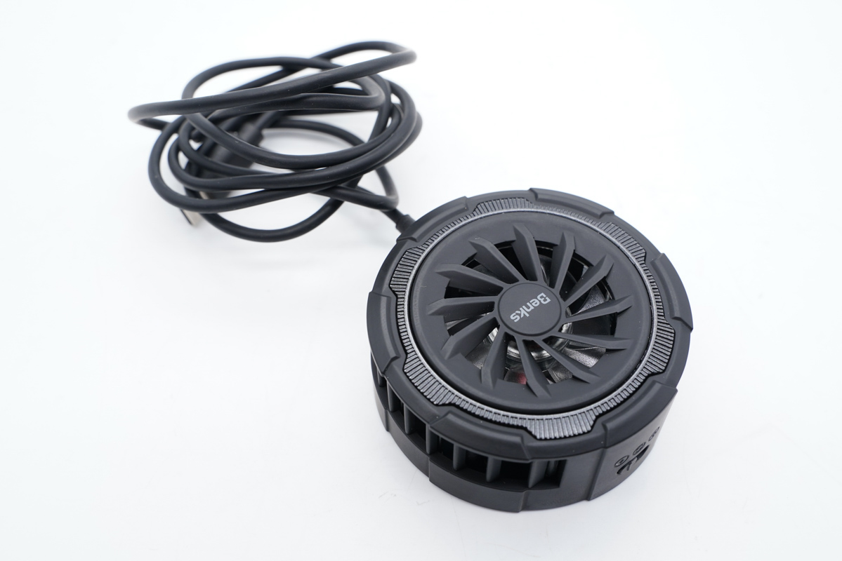

这就是 Benks 邦克仕主动制冷磁吸无线充电器的真身,产品整体外观为黑灰色,自带电源线。

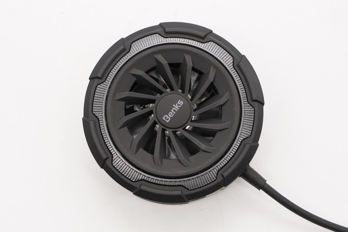

Benks 邦克仕主动制冷磁吸无线充电器外观采用齿轮的主题造型设计,满满的机甲风格,中间带有白色的的“Benks”品牌 Logo。

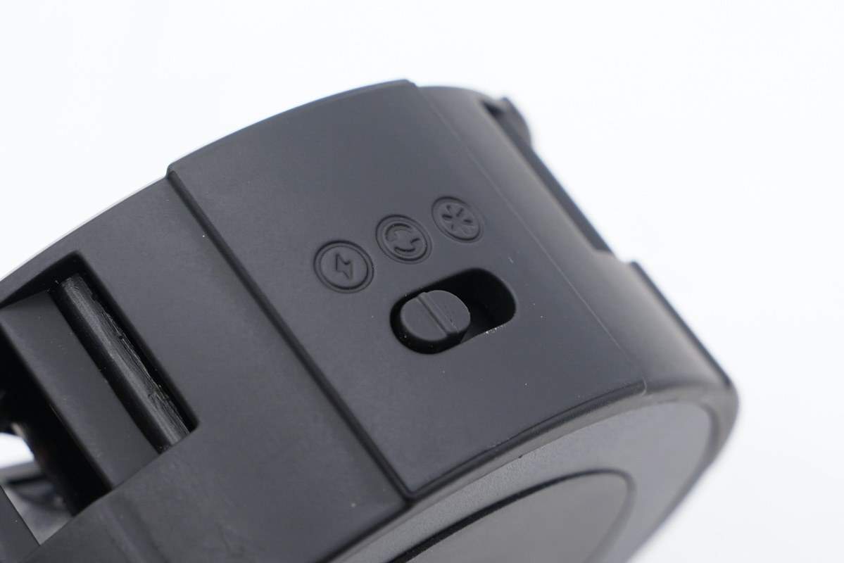

侧面自带拨动按键,支持三个档位调节,每个档位各带有标识方便识别。三个档位分别代表不同的状态,具体细节如下。
磁吸充电:首先是磁吸无线充电档位(图中所在的档位),调整至该档位充电器可以为 iPhone 12 进行磁吸无线充电。
磁吸充电+主动散热:将拨动开关调整到中间位置,该位置在无线充电器工作时开启主动制冷功能,可以让无线充电器冷静的运行,也是这款产品最重要的特点。
主动散热:将拨动开关调整至最右侧,在这个状态下无线充电功能关闭,仅提供主动制冷功能,可以在不充电的情况下主动制冷让手机快速冷却下来。

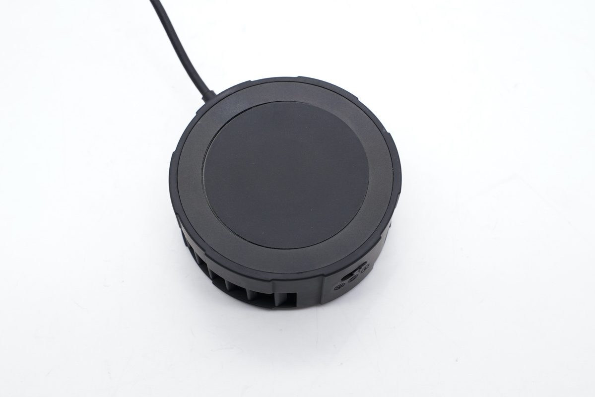

Benks 邦克仕主动制冷磁吸无线充电器的无线输出界面,中间无线充电的区域覆盖橡胶,贴合手机时不会划伤手机背板,外圈是磁铁所在的位置。

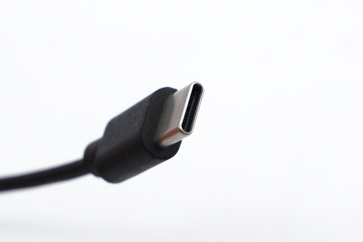

Benks 邦克仕主动制冷磁吸无线充电器的输入端,与线材的连接处采用加长网尾设计,可以抵抗日常弯折。
Benks 邦克仕主动制冷磁吸无线充电器的输入端采用 USB-C 充电方式,只需连接常见的 PD 充电器即可,使用非常方便。

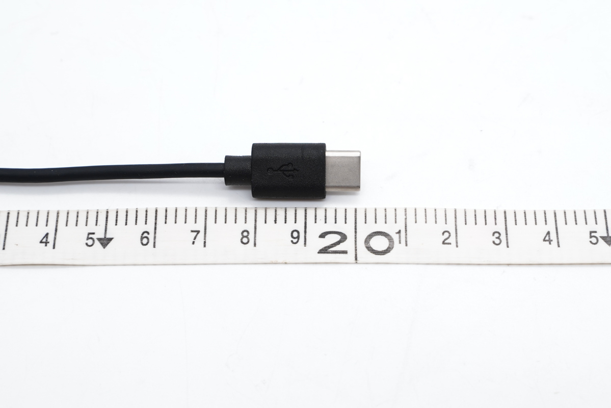

Benks 邦克仕主动制冷磁吸无线充电器加上连接线的长度约为 120cm,长度足够日常使用。

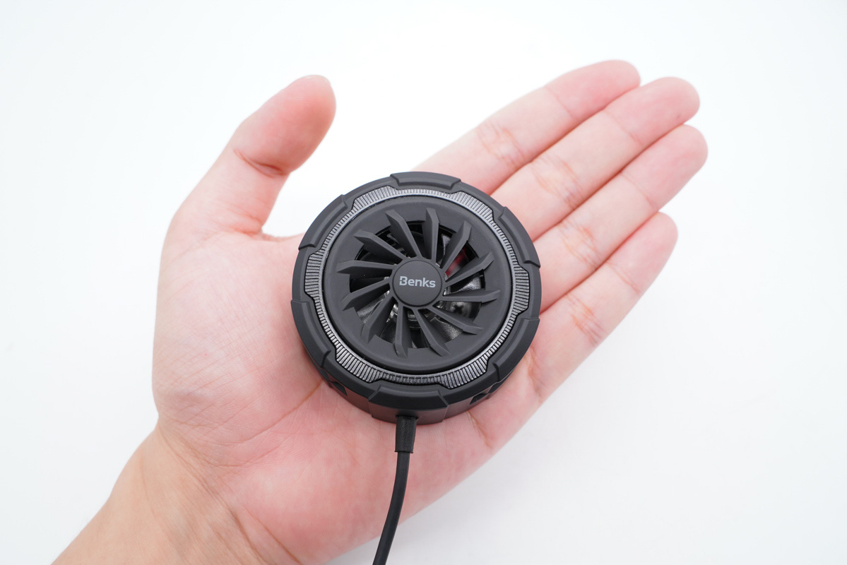

将 Benks 邦克仕主动制冷磁吸无线充电器放在手上直观感受一下,整体不大,但厚度增加了,毕竟要容纳风扇和制冷片。

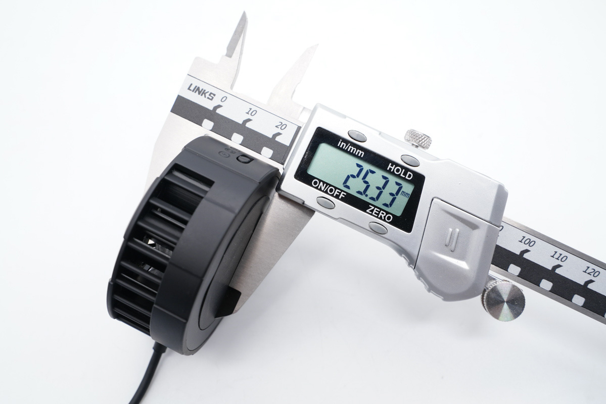

3、尺寸重量

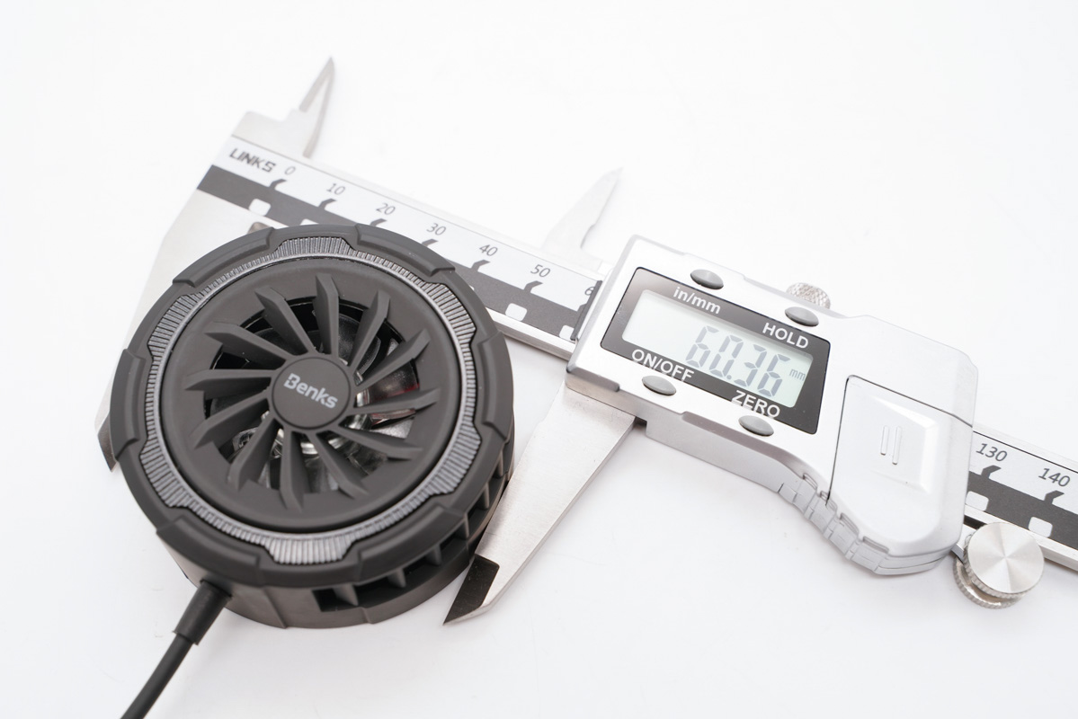

实测 Benks 邦克仕主动制冷磁吸无线充电器的直径约为 60.36mm。
厚度约为 25.33mm。

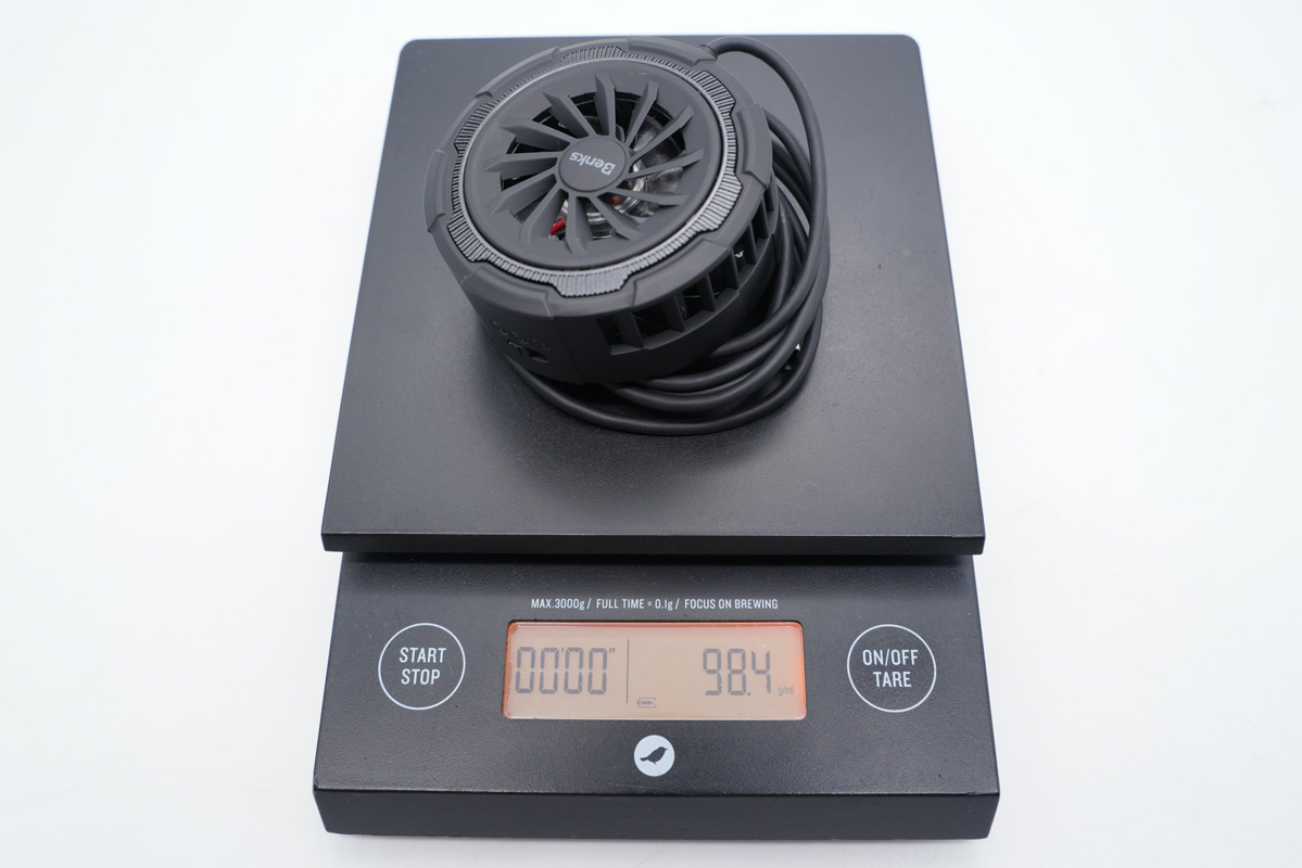

净重约为 98.4g。

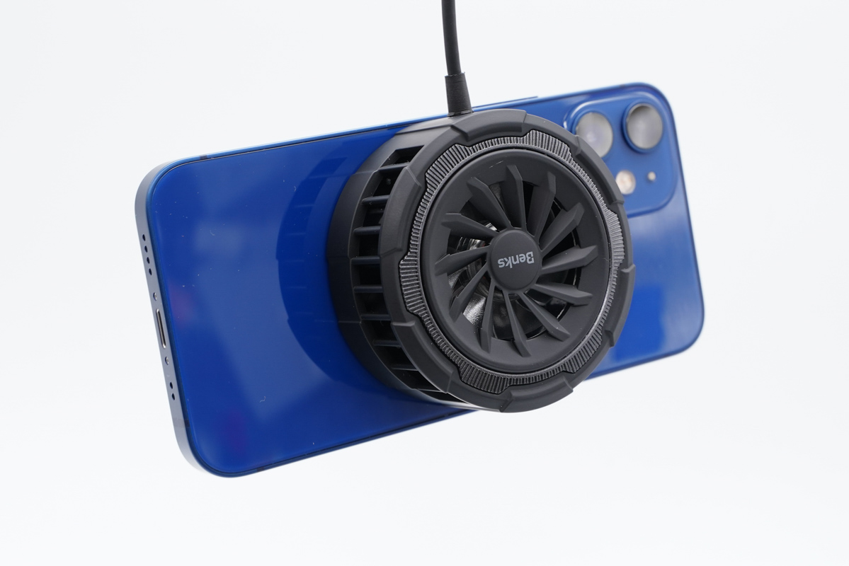

这是 Benks 邦克仕主动制冷磁吸无线充电器搭配最大的 iPhone 12 Pro Max 的使用场景。
这是 Benks 邦克仕主动制冷磁吸无线充电器搭配 6.1 英寸大小的 iPhone 12 Pro 的使用场景,和同为 6.1 英寸大小的 iPhone 12 相同。

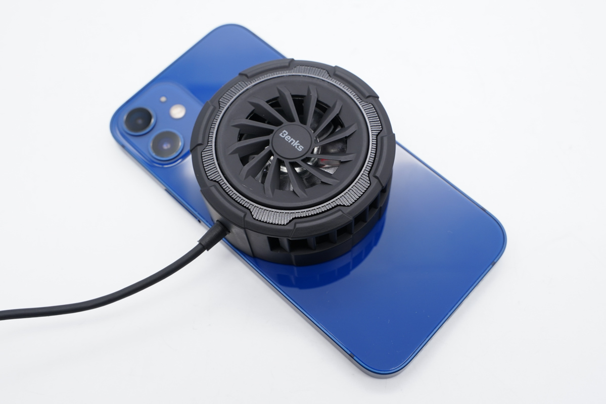

这是 Benks 邦克仕主动制冷磁吸无线充电器搭配 5.4 英寸的 iPhone 12 mini 的使用场景。

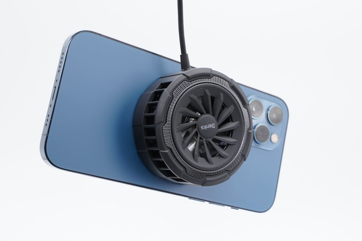

使用 Benks 邦克仕主动制冷磁吸无线充电器吸附在手机背面,可以轻松将手机抬起,iPhone 12 mini 重量为 133 g。
使用 Benks 邦克仕主动制冷磁吸无线充电器同样可以将 iPhone 12 Pro 轻松抬起,iPhone 12 Pro 重量为187g。
即使是目前最大最重的 iPhone 12 Pro Max 手机,使用 Benks 邦克仕主动制冷磁吸无线充电器也可以轻松将手机提起,iPhone 12 Pro Max 的重量为226g。

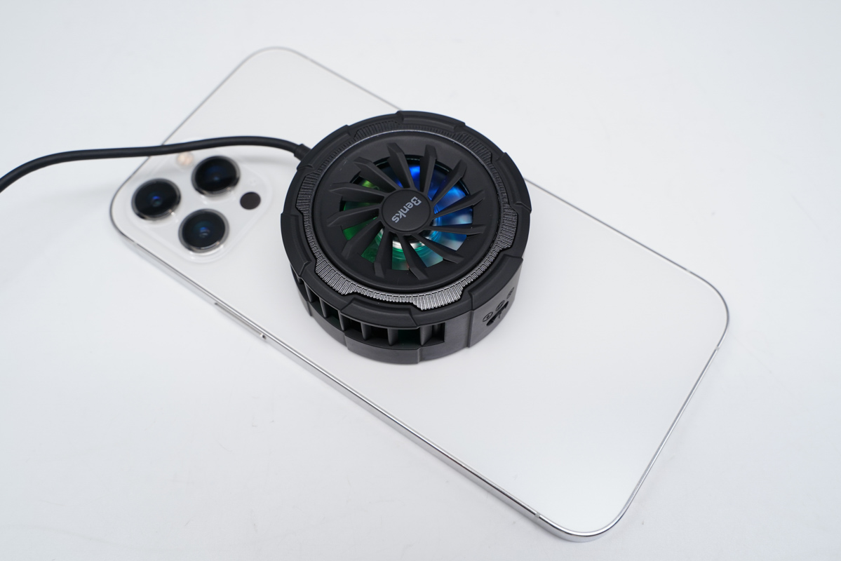

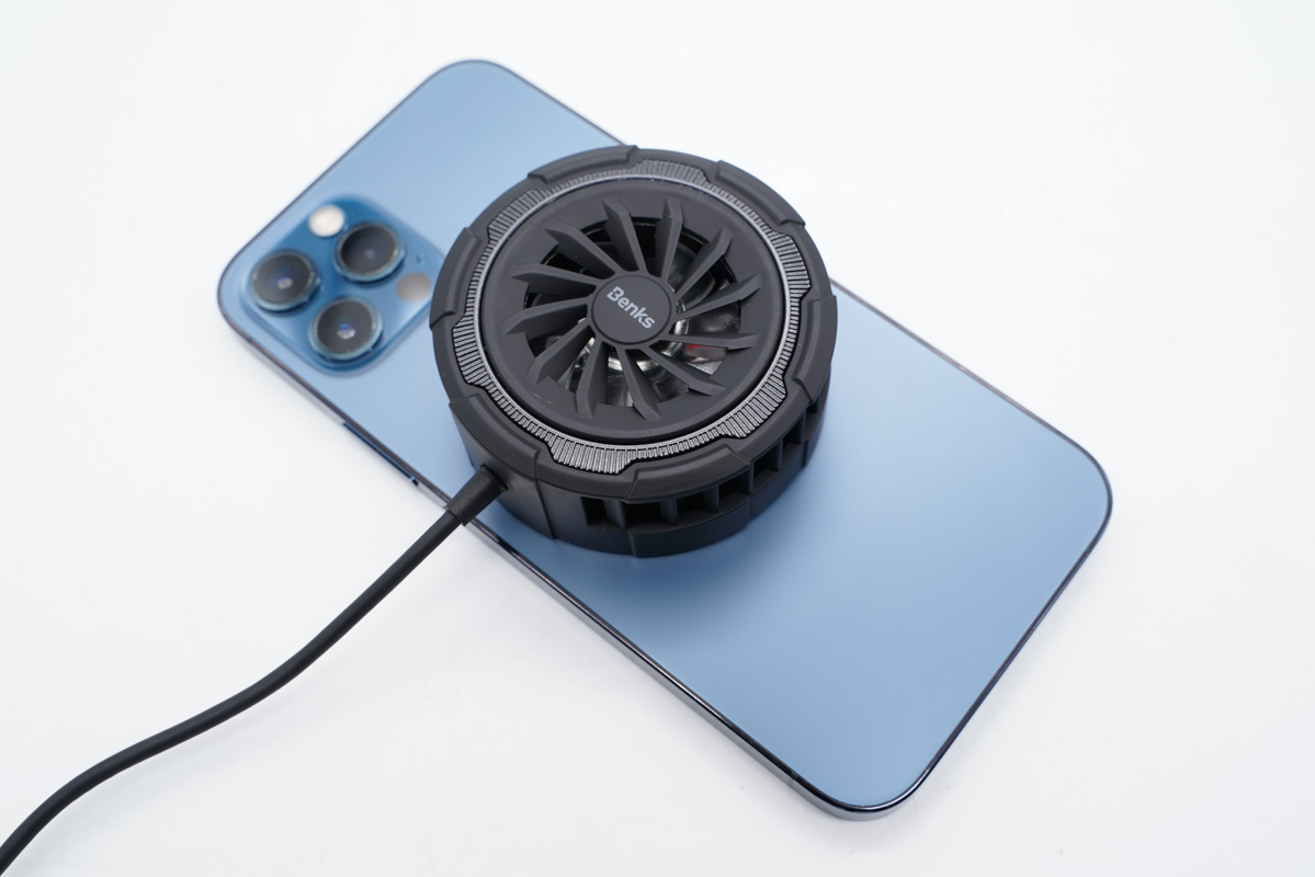

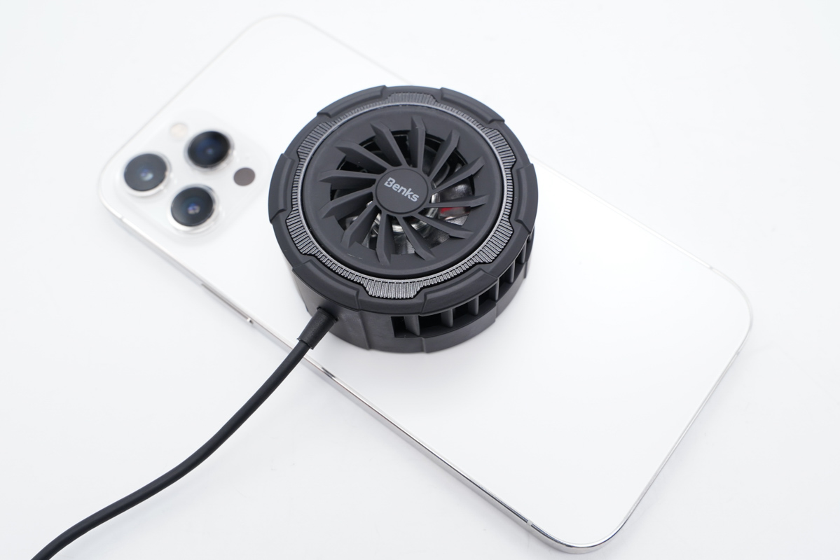

将 Benks 邦克仕主动制冷磁吸无线充电器吸附在手机背面,连接充电器之后调整至中间档位,无线充电与主动制冷同时运作,同时 RGB 灯效亮起。
这是充电时的侧面图,可以看到有绿色的灯光亮起。
此时 Benks 邦克仕主动制冷磁吸无线充电器正在为手机无线充电。

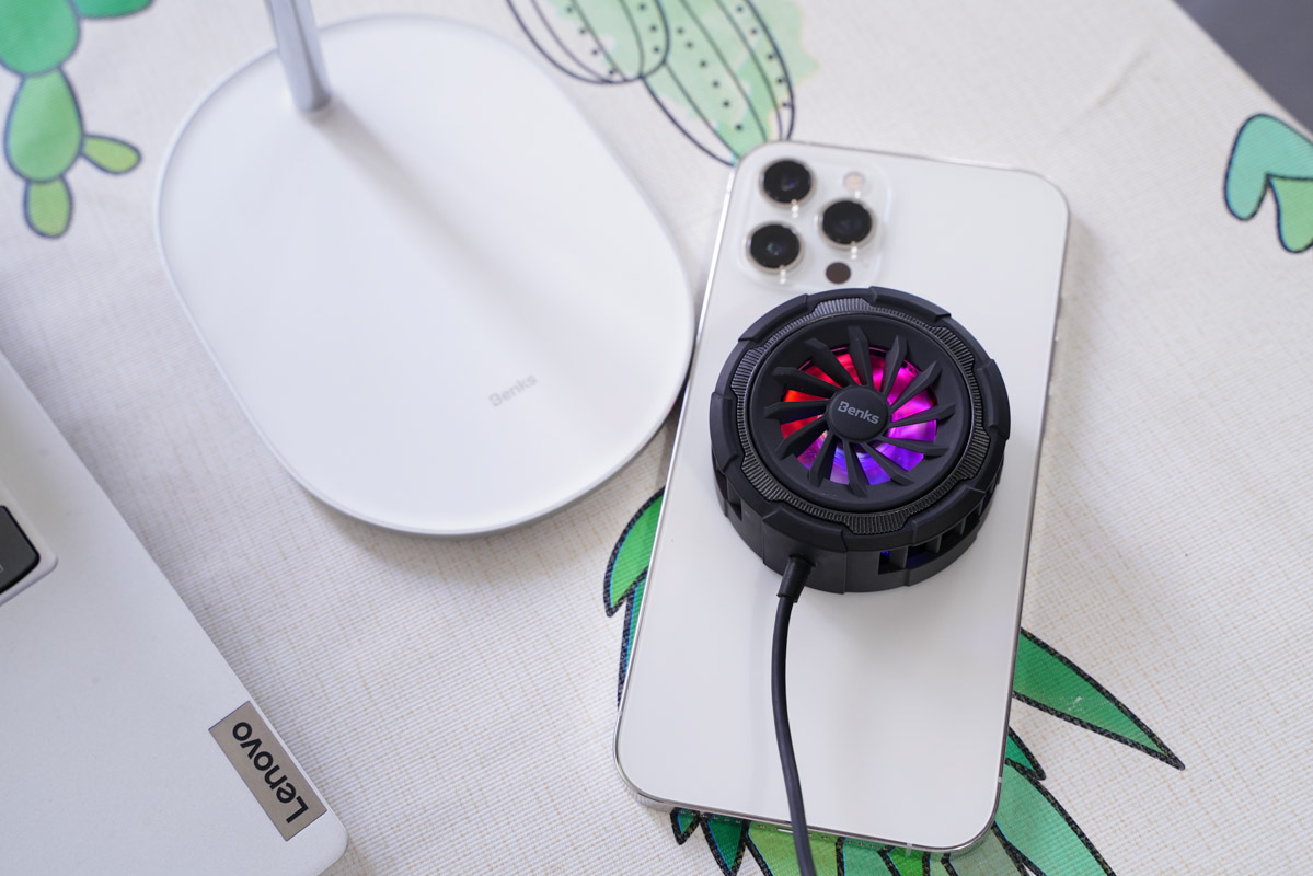

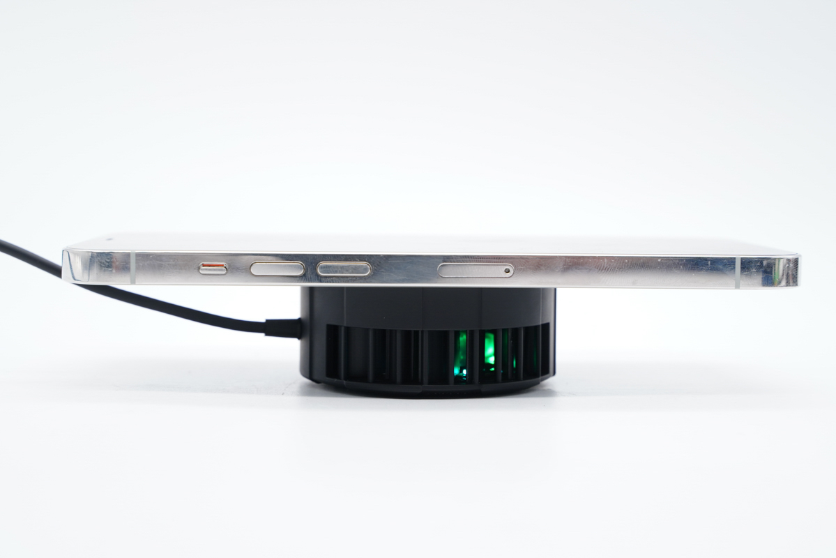

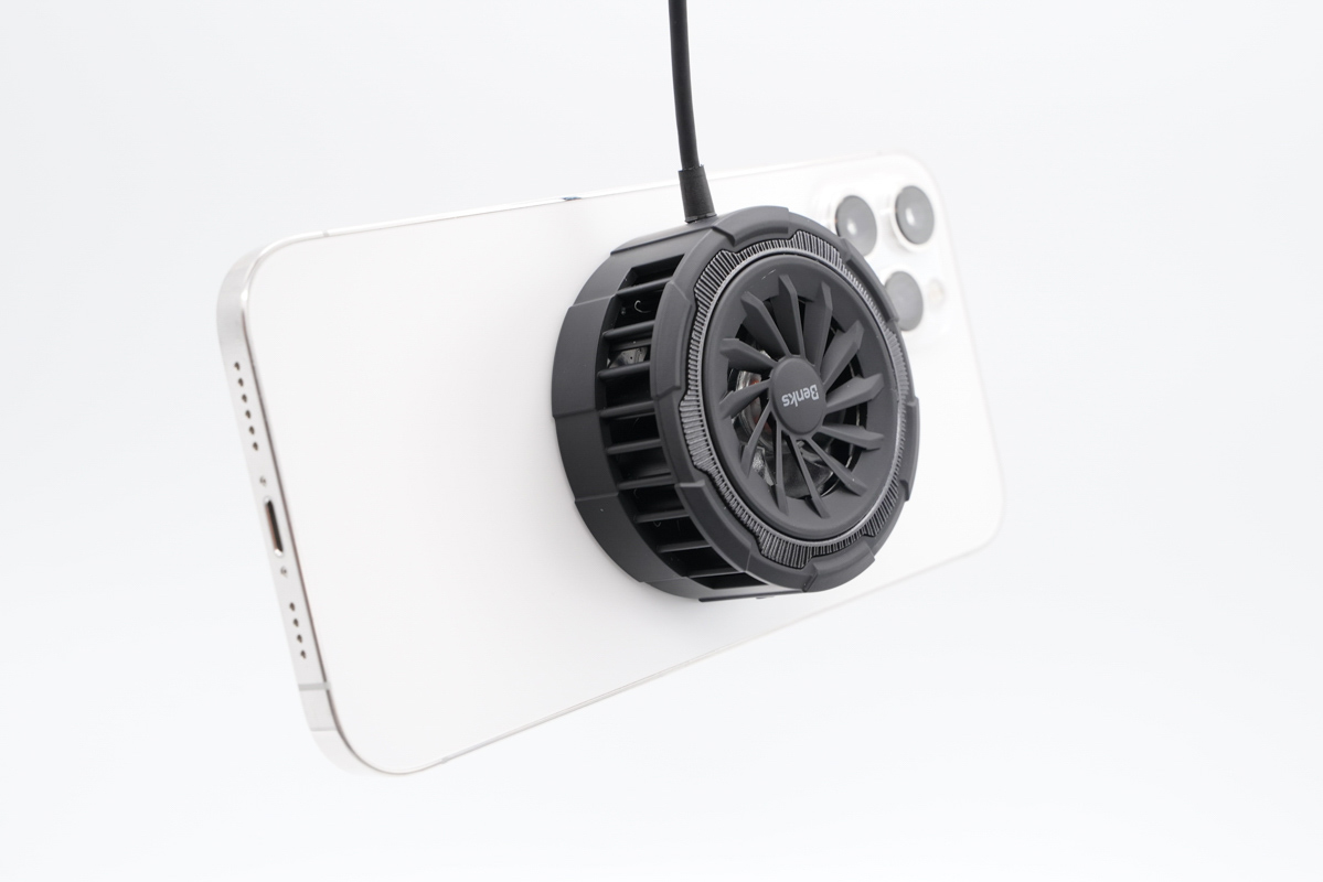

以上是绝大部分 iPhone 12 用户使用磁吸无线充电时的姿势,将无线充电器贴合在手机背面,然后直接以这种形态放在桌面上,无线充电器在下,手机在上面。

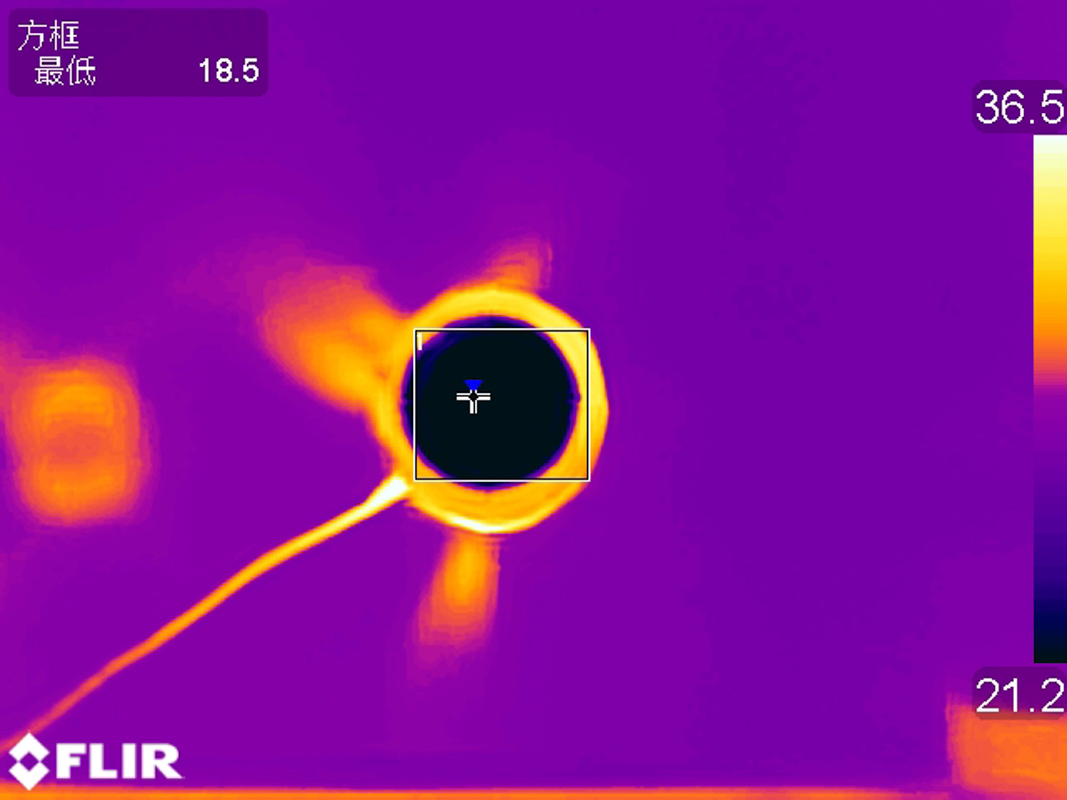

这是小编采集的 Benks 邦克仕主动制冷磁吸无线充电器工作时的温升图,将 Benks 邦克仕主动制冷磁吸无线充电器放在 25℃ 的恒温箱内,中间黑色区域即为主动制冷区,此时的最低温度为 18.5℃。主动制冷区可以为手机和无线充电器快速降温,带走热量。
除此之外还需要提及的一点是,可以看出在 Benks 邦克仕主动制冷磁吸无线充电器的四周有三处温度高的位置,此时内部风扇正在工作,将充电器内部产生的热量迅速吹出。
并且 Benks 邦克仕主动制冷磁吸无线充电器的出口风是设置在侧面的,这样可以保证即使用户在充电时放在桌面上也不会堵住出风口,可以保证散热工作的顺利进行,细节很重要, Benks 邦克仕这一点做的很不错。唯一一点不足的是当带有“Benks”Logo一面贴在桌面上可能会挡住进风口,需要注意一下。

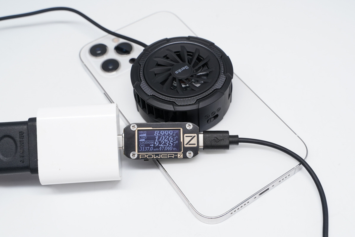

四、充电测试
1、磁吸无线充电档

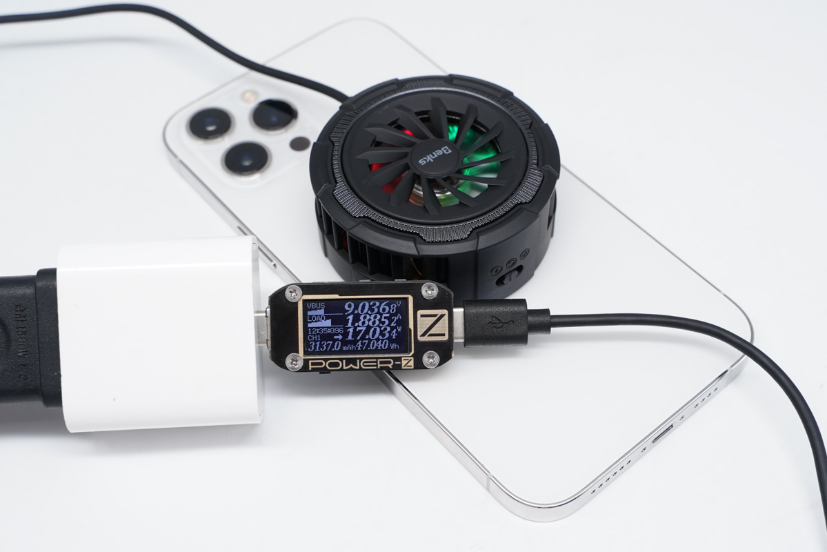

使用 Benks 邦克仕主动制冷磁吸无线充电器搭配苹果 20W PD 充电器为 iPhone 12 Pro Max 充电,将 Benks 邦克仕主动制冷磁吸无线充电器调整至仅无线充电档位,读取到此时的充电器输出功率为 8.99V 1.02A 9.23W 。
2、磁吸无线充电加主动散热档
调整至第二档,此时无线充电功能和主动散热功能同时开始,读取到此时充电器输出端的功率为 9.03V 1.88A 17.03W。

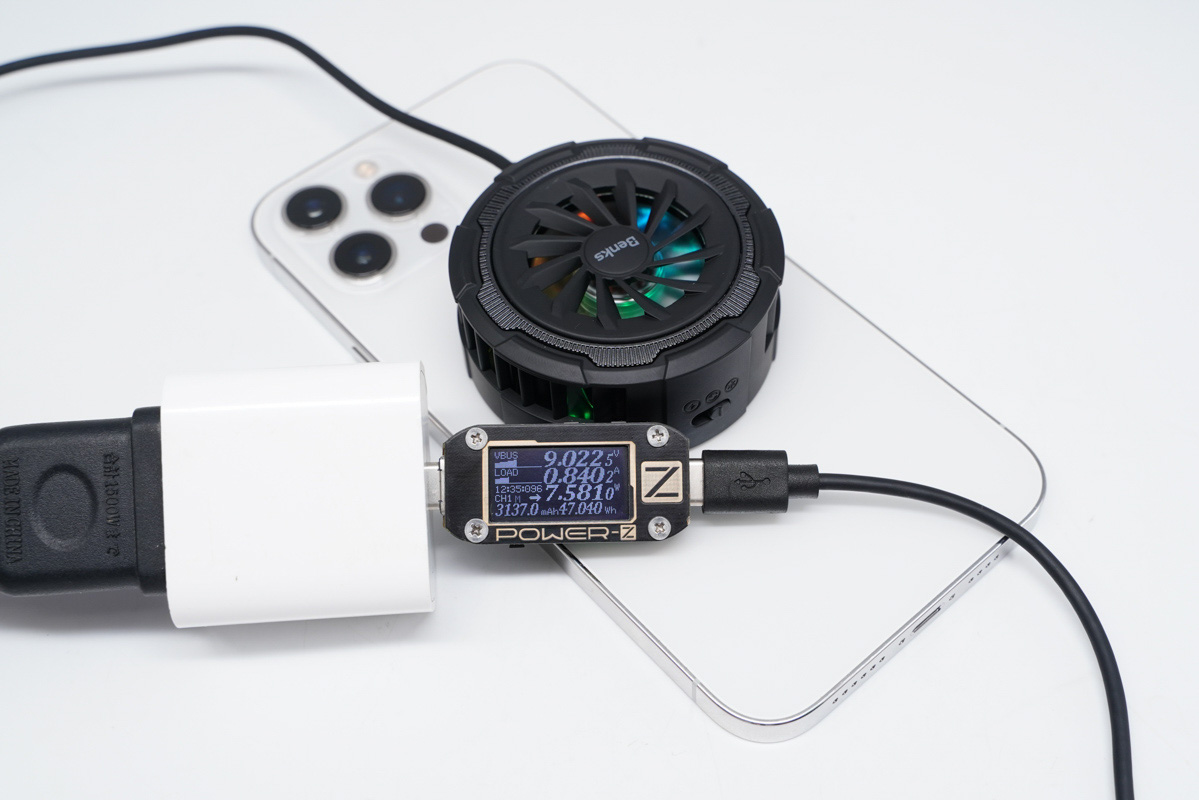

3、仅主动散热档
继续测试,将 Benks 邦克仕主动制冷磁吸无线充电器调整至第三档,此时无线充电功能关闭,主动散热工作,读取到此时充电器的输出端功率为 9.02V 0.84A 7.58W。

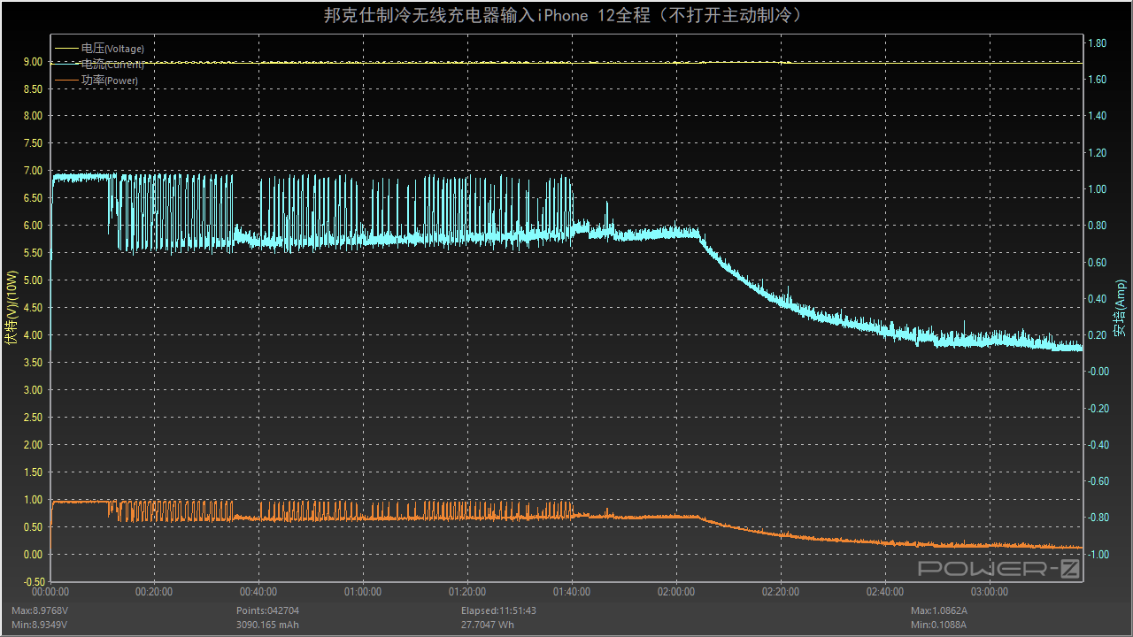

4、充电全程
Benks 邦克仕主动制冷磁吸无线充电器在无线充电时有两个工作状态,分别为仅无线充电以及无线充电+主动制冷。所以此次小编将两种工作状态为 iPhone 12 充电分别进行了测试,下面是实测结果。
为了保证数据的一致性此次无线充电的所有测试全部基于温度约为 25℃ 的恒温箱内进行。
首先将 Benks 邦克仕主动制冷磁吸无线充电器调整至仅充电状态,2 小时 03 分前功率处于 6.5W-10W 左右,随后功率和电流逐渐下降直至充电结束,全程耗时约 3 小时 11 分,最高功率为 8.95V 1.05A 9.46W。

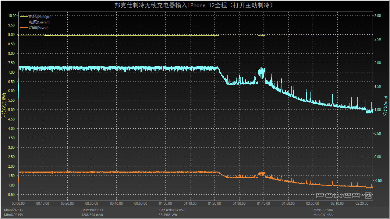

随后将 Benks 邦克仕主动制冷磁吸无线充电器调整至充电+主动制冷状态,1 小时 02 分前功率处于 18W 左右,随后降至 14W 持续了约 14 分钟。1 小时 40 分钟后功率和电流逐渐下降直至充电结束,全程耗时约 2 小时 21 分,最高功率为 8.95V 1.91A 17.14W。

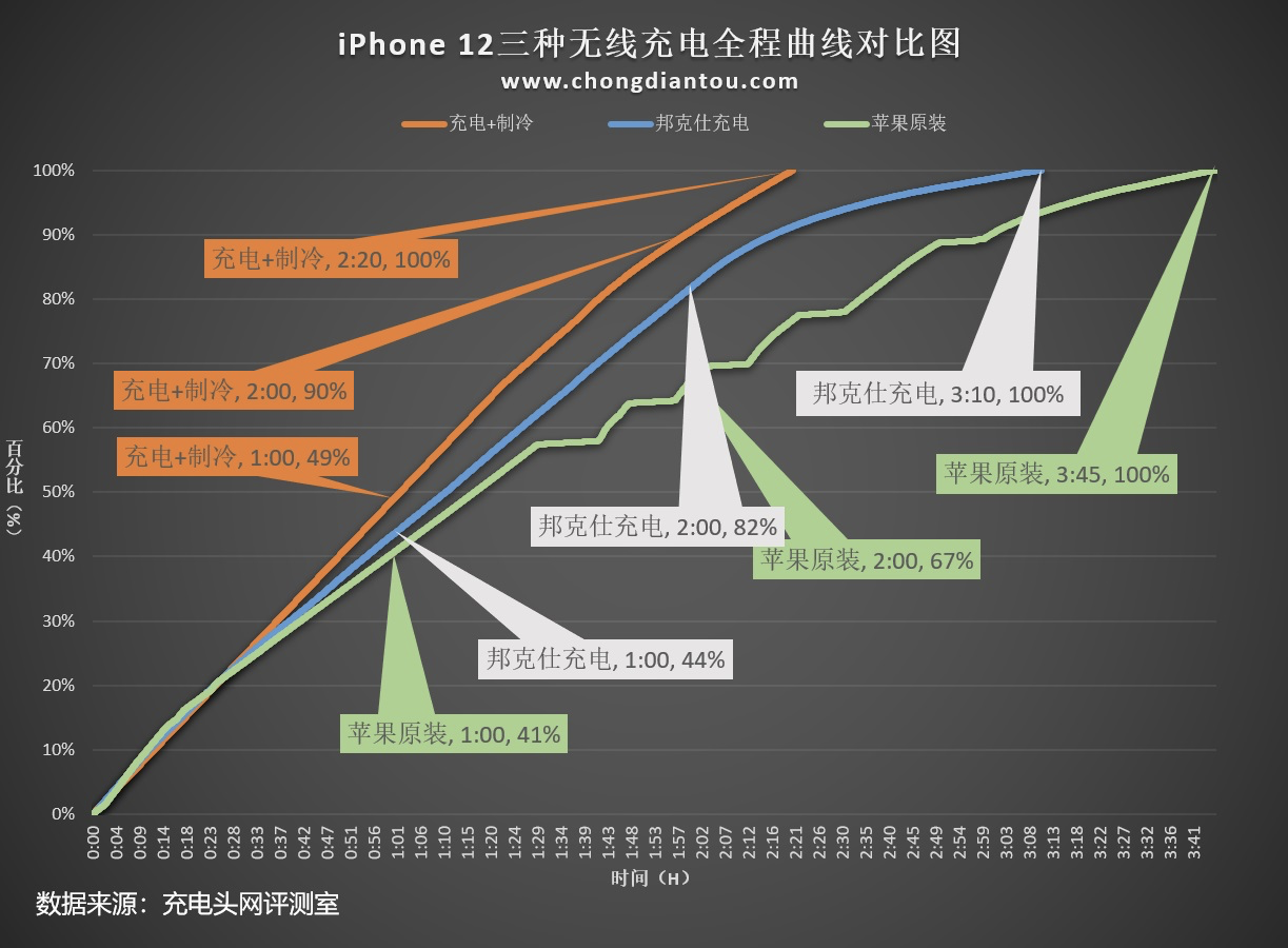

以上是三种充电方式的充电全程曲线图:分别是 Benks 邦克仕主动制冷磁吸无线充电器仅充电、充电加主动制冷以及苹果原装 MagSafe 磁吸无线充电。
橙色曲线是 Benks 邦克仕主动制冷磁吸无线充电器充电加主动制冷同时进行,可以看出遥遥领先,1 小时充电 49%,2 小时充电 90%,完全充满需要 2 小时 20 分钟。
排在第二的是 Benks 邦克仕主动制冷磁吸无线充电器仅充电,1 小时充电 44%,2 小时充电 81%,完全充满需要 3 小时 10 分钟。
最后是苹果原装 MagSafe 磁吸无线充电器,1 小时充电 41%,2 小时充电 67%,完全充满需要 3 小时 45 分钟。
