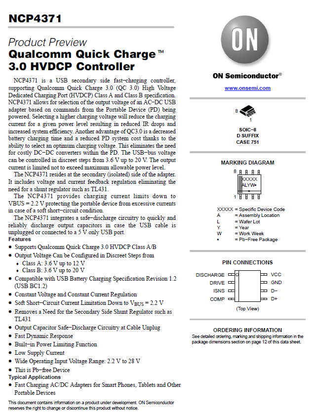

安森美NCP4371 QC3.0识别芯片:
NCP4371支持QC3.0 A/B两种规格,内置恒压和恒功率输出两种模式、无需外加TL431等稳压器、同时具备内部或者外部放电降压功能,提供SO-8封装。

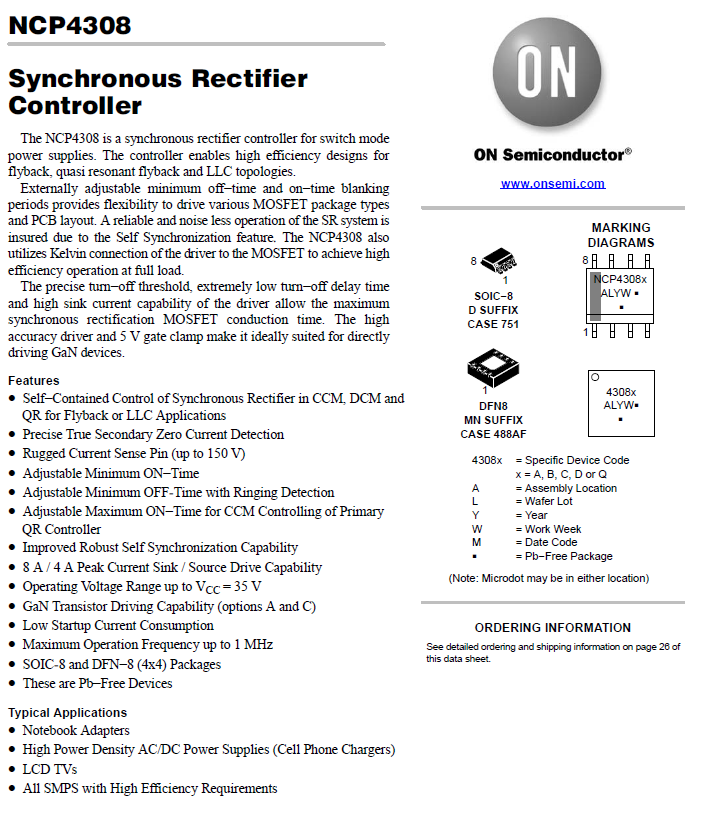

安森美NCP4308 同步整流控制器:
NCP4308提供8A灌电流和4A拉电流驱动能力,有效帮助使用高Qg,低Rds的MOSFET,可驱动GaN功率器件以提高同步整流效率、支持CCM/DCM/QR反激/LLC模式下应用。最高工作频率高达1MHz、工作电压高至35V、
超快关断触发、可调节的最小导通/关断时间、自适应门极驱动、精密的真正的零电流检测(ZCD)、低启动电流和低待机电流,提供SO-8和DFN-8封装。

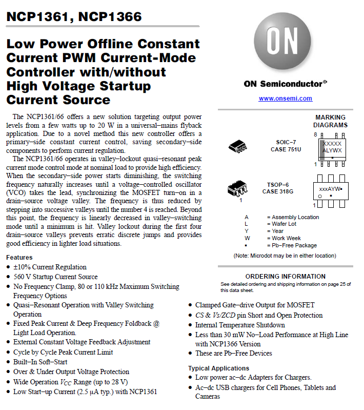

安森美NCP1361 初级PWM控制器:
NCP1361内建软启动、逐周期过流保护、输出低压/过压保护、宽工作电压功能。提供SO-7和TSOP-6封装。
