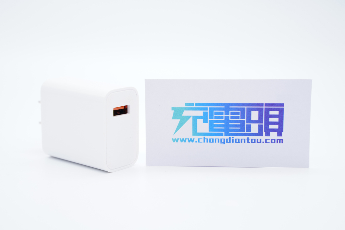

充电头网拿到的这款是飞天鹰30W充电器,如图所见,充电器的壳体为白色。
机身配备固定插脚。

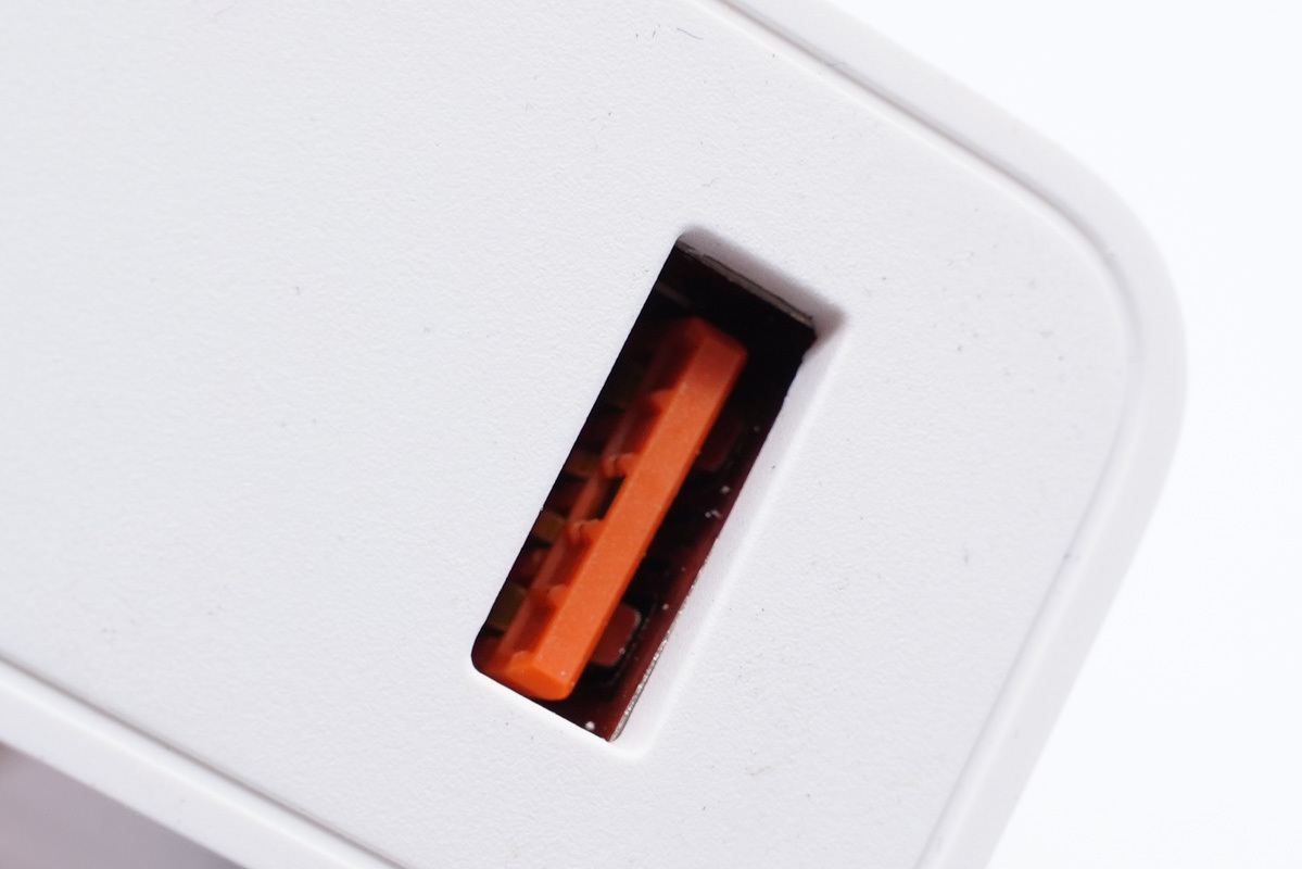

充电器配备单USB-A物理输出接口,并且内置橙色胶芯,这也符合快充的特征。内部除了两侧的弹片加宽以承载大电流的通过之外,在胶芯的外侧还可以额外看到一个触点,想必是支持其他快充。

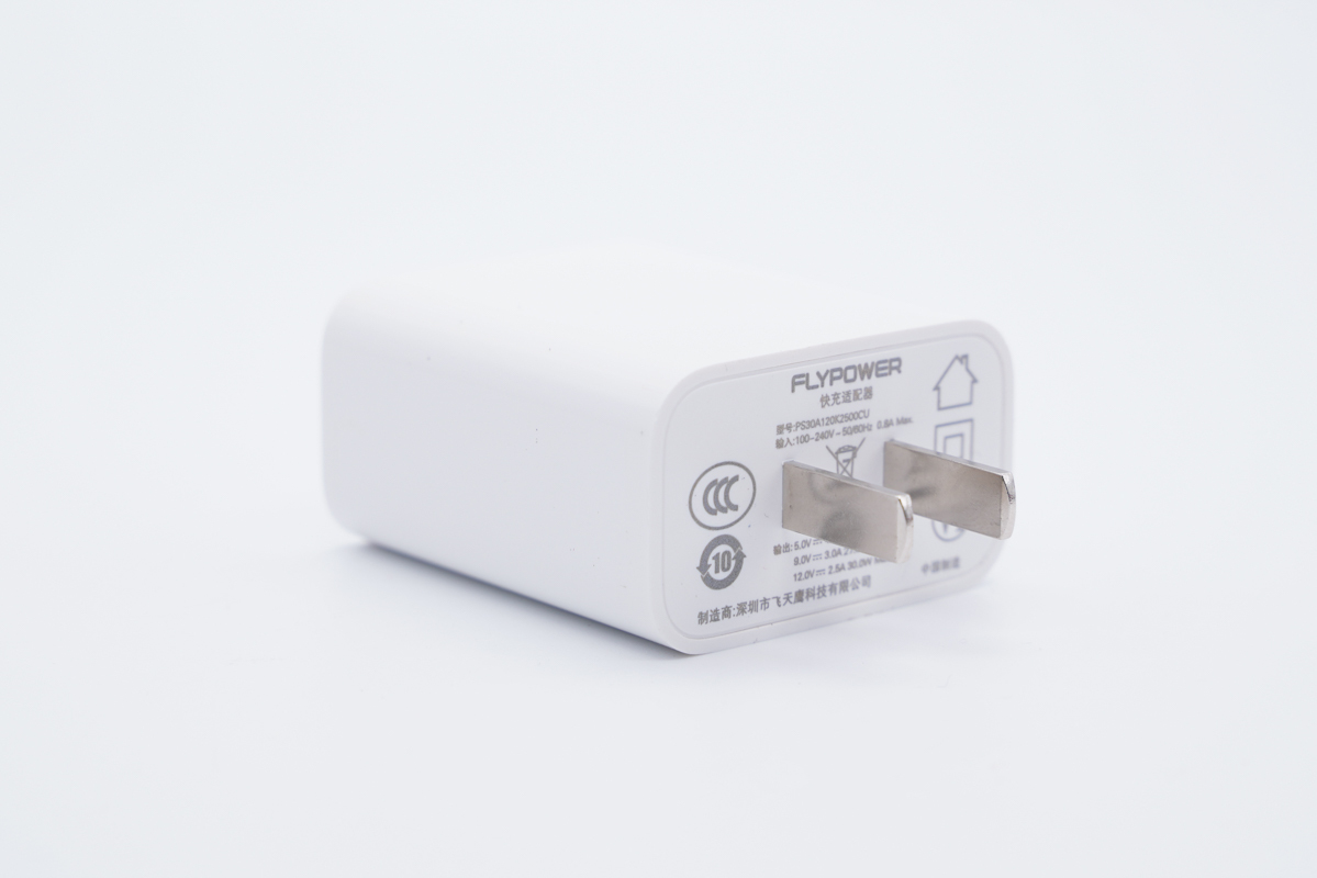

充电器的具体型号为PS30A120K2500CU,支持100-240V的宽电压范围输入。支持5V4.5A、9V3A、12V2.5A最高30W输出功率,制造商为深圳市飞天鹰科技有限公司,中国制造。

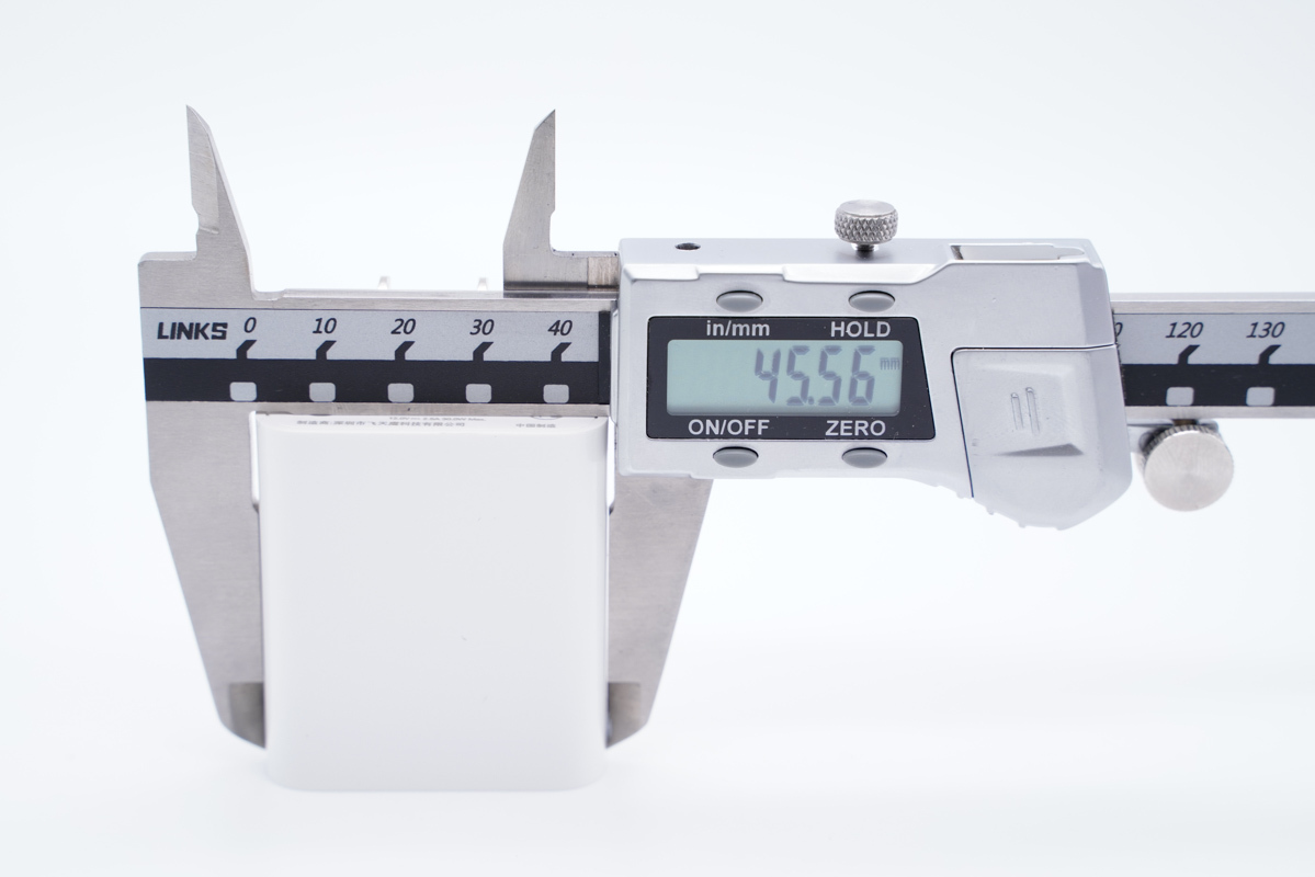

使用卡尺实测充电器的长度约为50.98mm(不含插脚)。
宽度约为45.56mm。
厚度约为26.62mm。
可以得出充电器的三围参数为50.98x45.56x26.62mm,充电器的体积约为61.82cm³,以最高输出30W计算,功率密度约为0.48W/cm³。

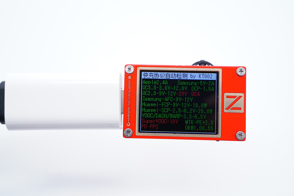

使用ChargerLAB的POWER-Z KT002读取充电器的快充协议,可以看出测试表的屏幕显示几乎全绿,绿色即代表充电器支持相应的快充协议。

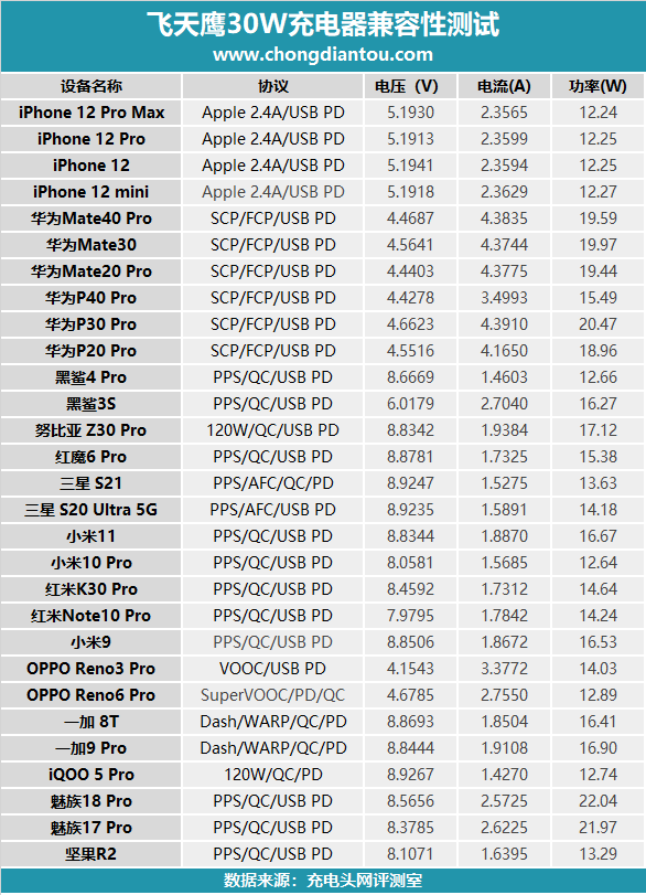

使用飞天鹰30W充电器为华为Mate40 Pro充电,功率为4.45V 4.38A 19.58W,此时充电器处于5V4.5A输出状态。

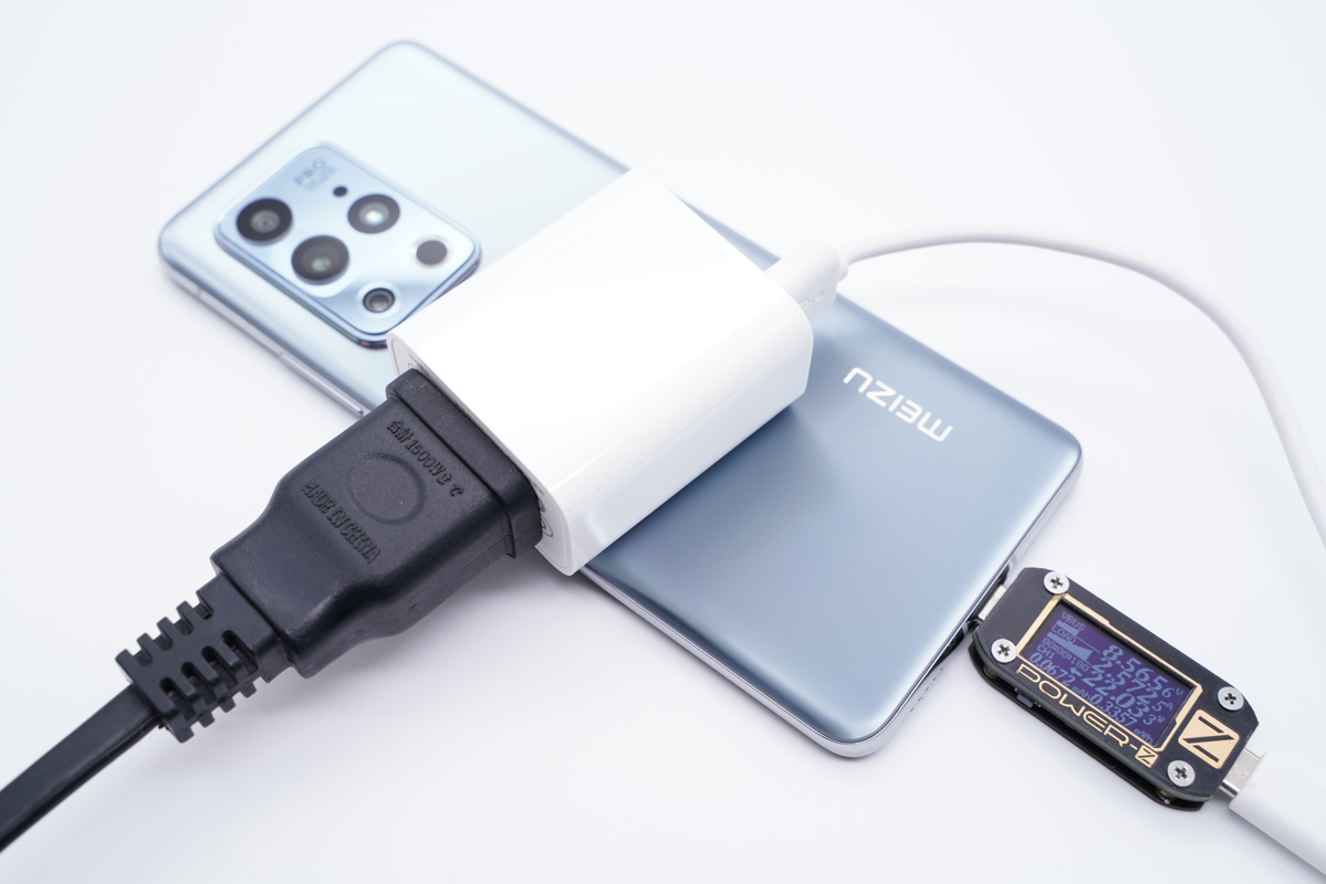

为魅族18 Pro充电可以提供22W左右的快充功率。
将所有测试数据汇总,这里测试了数十款机型,iPhone的功率稳定在12W左右,为华为机型充电可以触发低压大电流的SCP快充,而针对部分OPPO机型可以触发VOOC闪充,表现不错。
充电器支持最高30W的输出功率,所以整体来看柱状图的走向较为平缓,魅族18 Pro的功率最高,其他设备处于正常的快充状态。

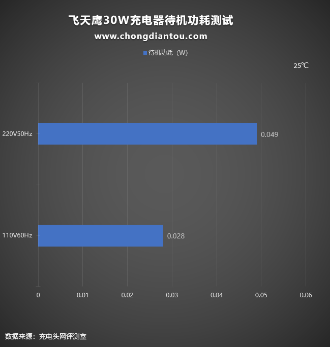

充电器如果经常插在插座上不使用也是会耗电的,只不过非常小而已。经过功率计测试,飞天鹰30W充电器在220V 50Hz的空载功耗为0.049W,换算下来一年损耗的电能约为0.42KW·h,若市价电为0.6元/KW·h,则充电器一年的电费约为0.24元左右。
110V 60Hz时的空载功耗为0.028W,换算下来,一年损耗的电能约为0.24KW·h,若市价为0.6元/KW·h,则充电器一年的电费约为0.14元左右。

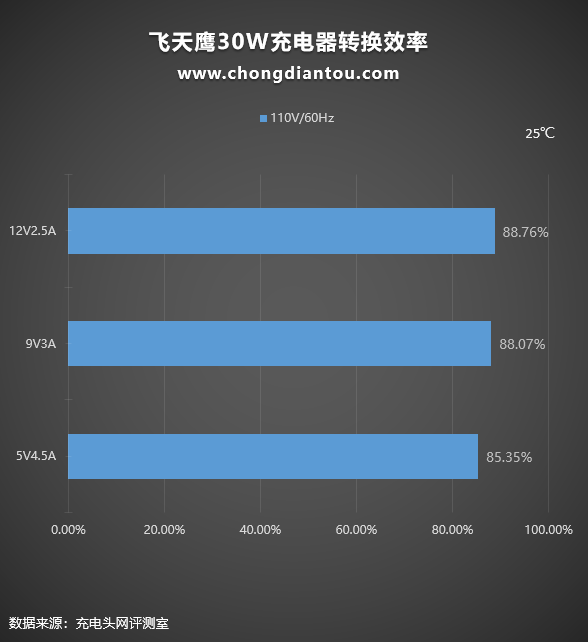

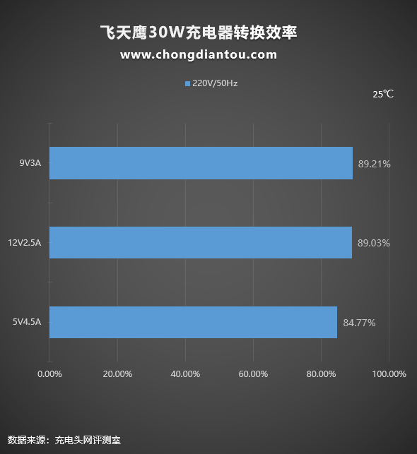

充电器本质上是一种转换设备,过程中会有损耗,以热量的形式散发出来。我们平时看充电器上面的参数输出100W或者65W是充电器可以为设备提供的最大输出功率,但充电器从插座上汲取的功率往往要更大一些,下面是飞天鹰30W充电器在220V 50Hz和110V 60Hz交流输入的情况下分别进行了转换效率测试,测试结果如下:
220V 50Hz下,将飞天鹰30W充电器在各个电压档位的输出功率拉满进行测试:三个档位测得插线板AC端输入功率和USB端输出功率,通过计算,可得充电器的转换效率从84.77%到89.21%不等。
110V 60Hz下,充电器的转换效率从85.35%到88.76%不等。

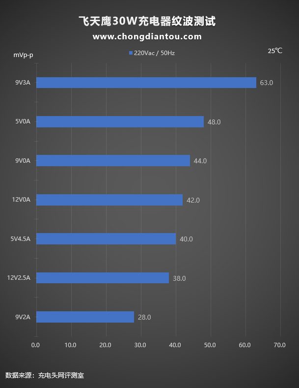

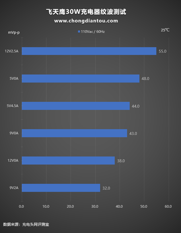

这是使用飞天鹰30W充电器在220V 50Hz交流输入下的纹波测试,纹波测试分为空载(柱状图中Y轴电流为0A)和重载(柱状图中Y轴电流为非0A)两种。纹波最高为63mVp-p,充电器处于9V3A输出状态;最低为28mVp-p,充电器处于9V2A输出状态。
110V 60Hz下,纹波最高为55mVp-p,充电器处于12V2.5A输出状态;最低为32mVp-p,充电器处于12V2.5A空载状态。
纹波测试小结
国家标准中充电器纹波要求是不高于200mVp-p,飞天鹰30W充电器在110V 60Hz、220V 50Hz输入电压下,所有输出功率纹波峰峰值均低于200mVp-p这个标准,表现不错。

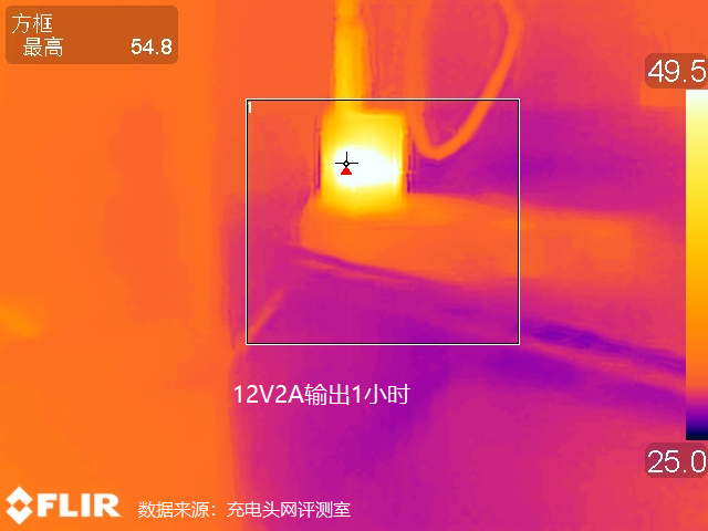

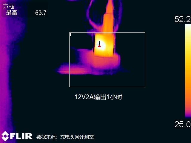

充电器实际是一种转换设备,把电网中的交流电转换为直流电输入到设备中,这一过程会存在损耗,损耗的部分以热量的形式散发出去,所以此次也增设了充电器温度方面的测试。让充电器以12V2A 24W的功率输出1小时后采集温度,测试环境基于25℃的恒温箱内进行。
充电器以12V2A 24W的功率持续满载输出1小时后采集到充电器表面的最高温度为63.7℃。
另一侧的充电器表面最高温度为54.8℃。
