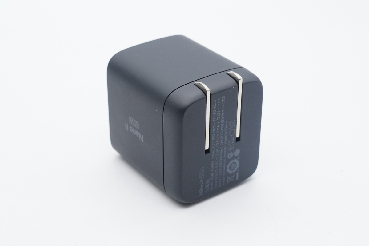

这款是Anker最新推出的支持65W大功率快充的氮化镓超能充,和市面上大部分长条状的65W充电器不同的是,Anker新款65W氮化镓超能充常用了方块似的设计ID,这一设计也在Anker业界首款成功量产的30W氮化镓充电器中见过。

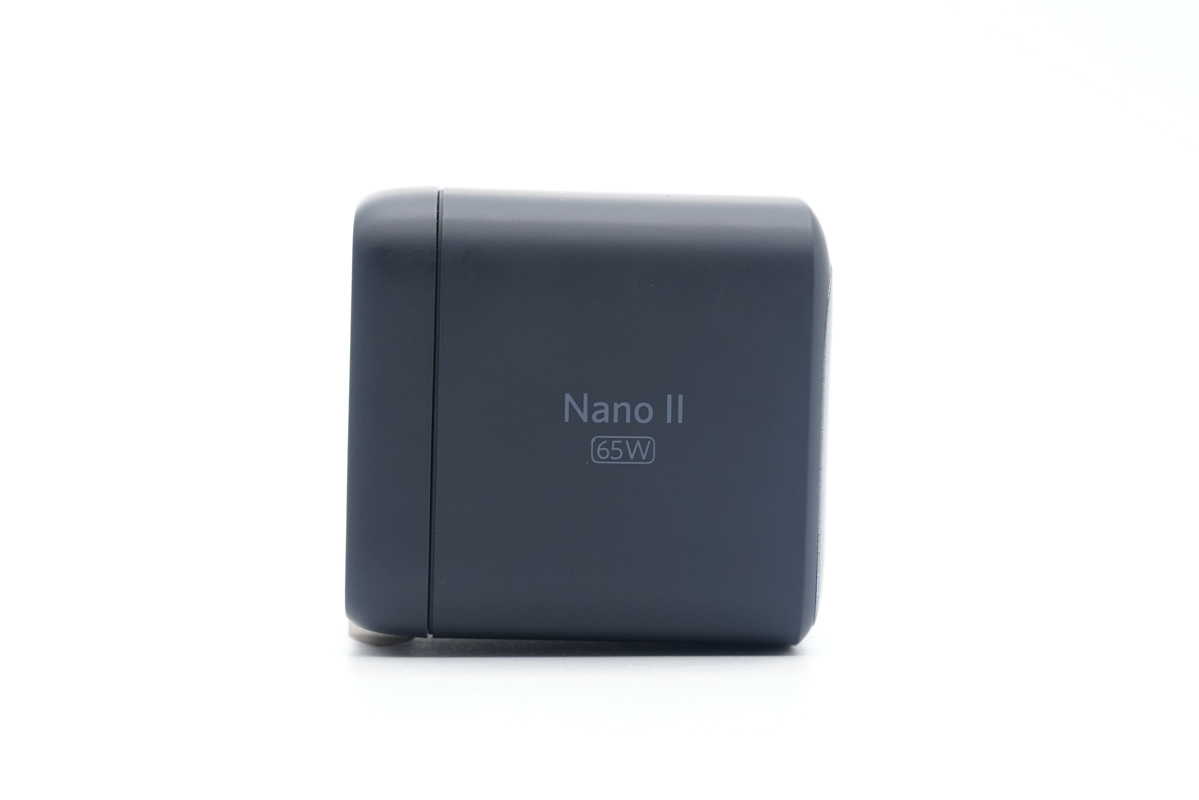

充电器的外壳部分采用了亲肤的材质,摸上去手感非常温润,同时也提高了整个产品的档次。充电器采用两段式的设计,侧面的壳体位置印着65W的标识说明了充电器的性能。
嗯,插脚可以折叠,插脚折叠起来的充电器外形更像方块了。

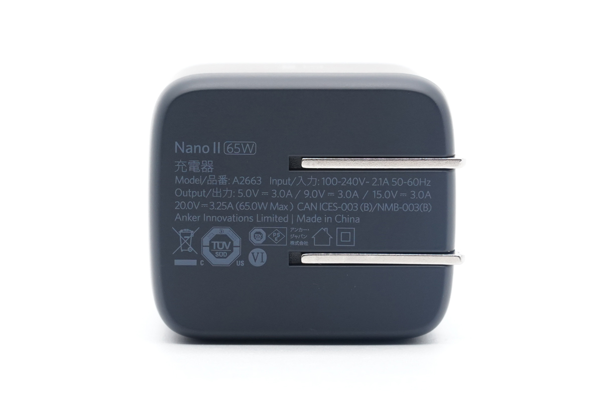

插脚所在面印制着充电器的具体参数信息,详情如下。
型号:A2663
输入:100-240V2.1A50/60Hz
输出:5V3A、9V3A、15V3A、20V3.25A(65WMax)
中国制造

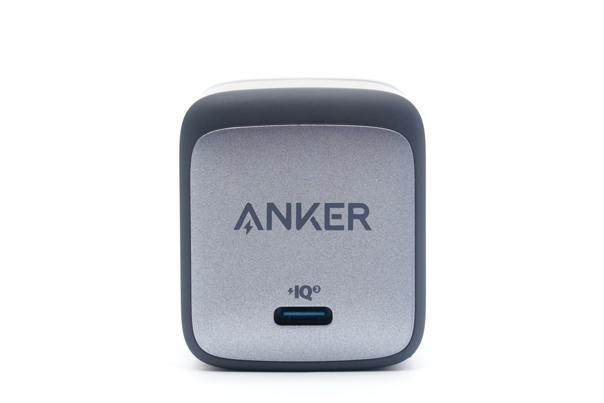

和四周的壳体不同,充电器的接口面板采用了灰色的磨砂外壳覆盖,层次感明显。正面是“Anker”的品牌Logo,IQ3意味着充电器支持Anker自研的PowerIQ3.0智能快充技术。充电器采用单USB-C物理输出接口设计。
USB-C充电口内部为蓝色内舌,配色上也符合Anker充电类产品的颜色格调。

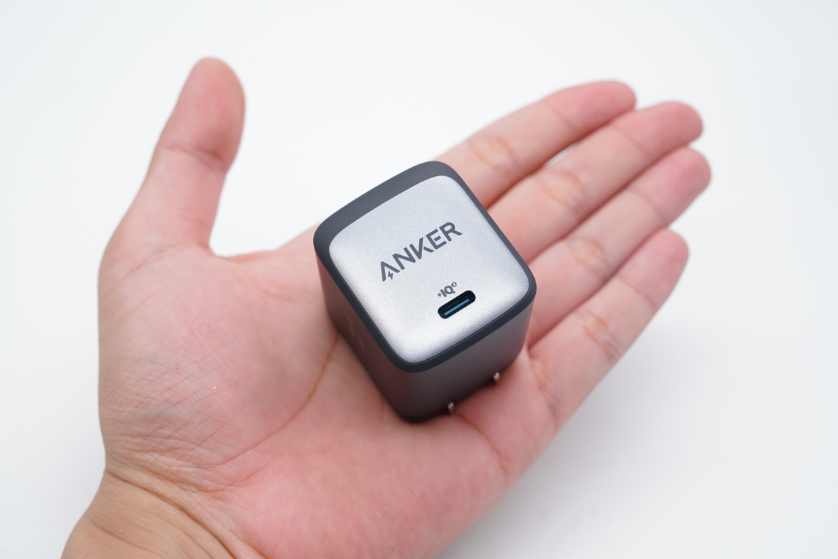

拿在手上感觉很小巧,根本不像支持65W输出功率的产品,反而和30W充电器的大小比较像。

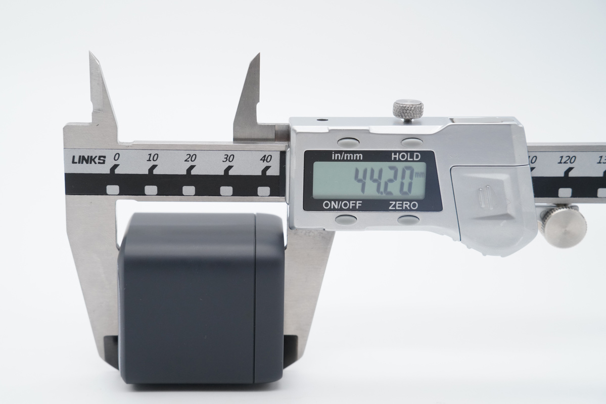

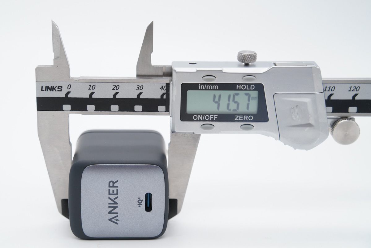

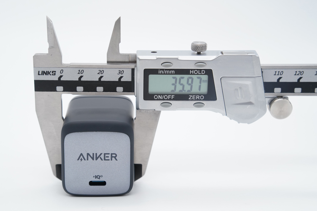

使用卡尺实测充电器的宽度约为35.97mm。
厚度约为41.57mm。
不算插脚的长度约为44.20mm。
可以得出充电器的三围参数为35.97x41.57x44.20mm,体积约为66.09cm³,以最高输出65W计算,功率密度约为0.98W/cm³。

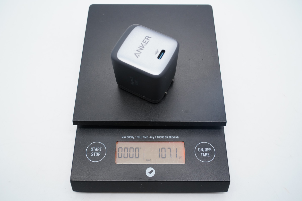

整个充电器的重量约为107.1g。

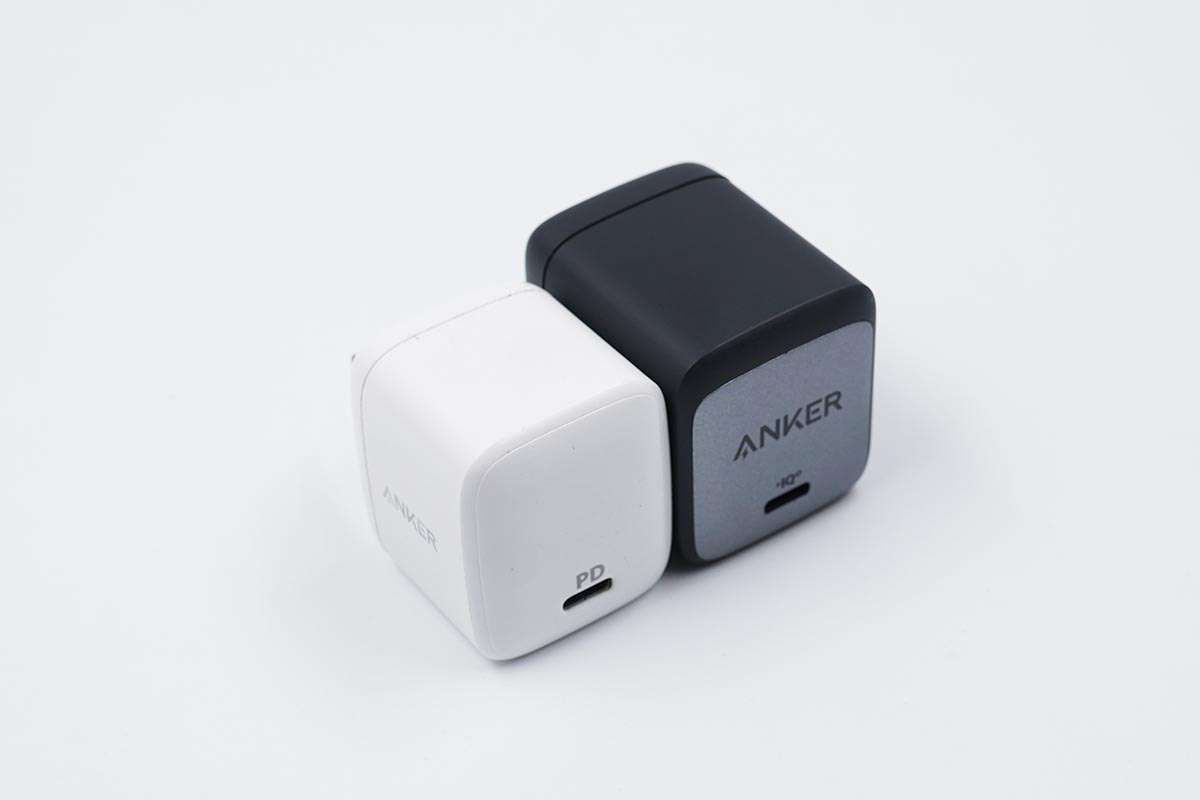

左面为业界首款成功量产的氮化镓充电器ANKER30WPDGaN充电器,右侧为最新的AnkerNano65W氮化镓充电器。

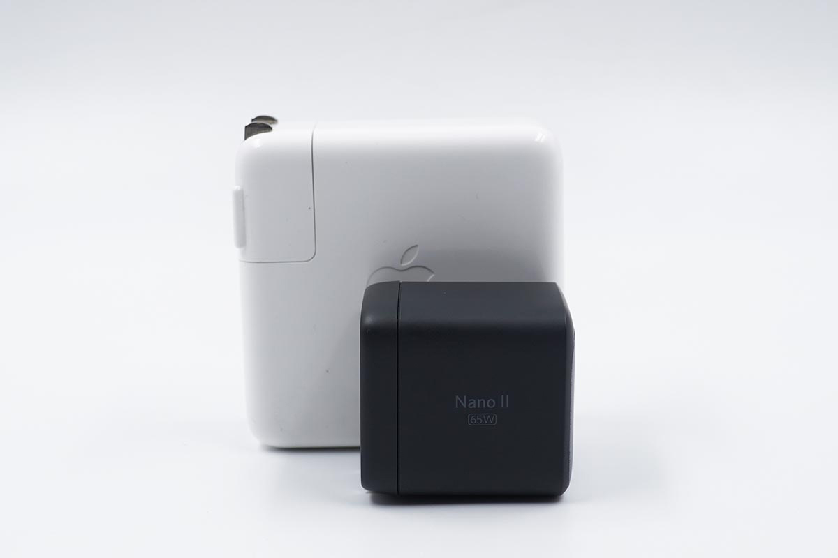

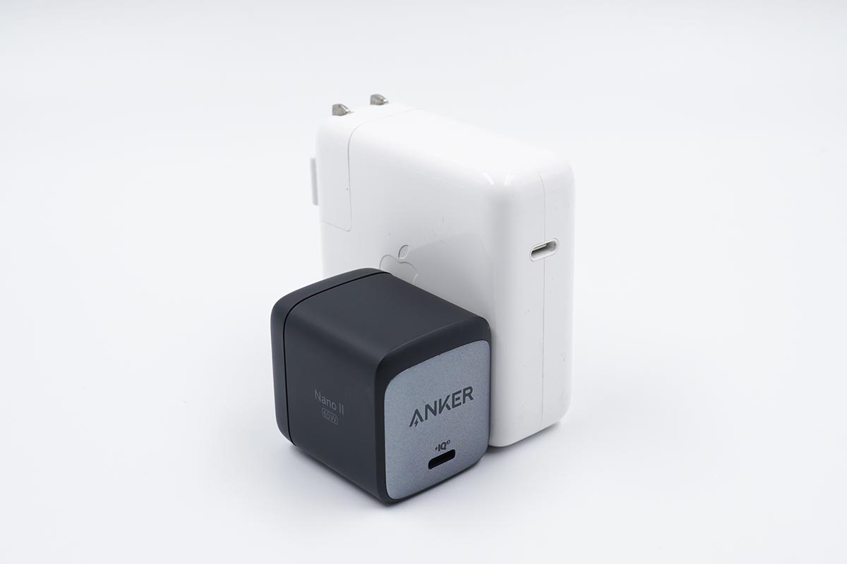

整体和苹果61WPD充电器放在一起对比一下,AnkerNano65W氮化镓超能充功率更大,但体积更小,而且视觉冲击感大小对比非常明显。
从侧面看一下,小了很大一圈。

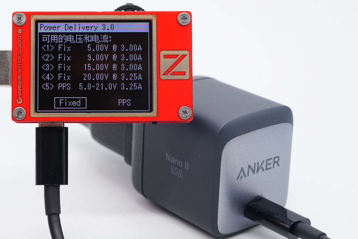

首先使用ChargerLAB的POWER-ZKT002读取充电器的快充协议,实测支持PD、PPS、Apple2.4A、QC2.0、QC3.0、QC4+等快充协议。
读取充电器的PDO报文,支持5V3A、9V3A、15V3A、20V3.25A四个固定输出电压档位,额外还支持5-21V3.25A一组PPS档位。

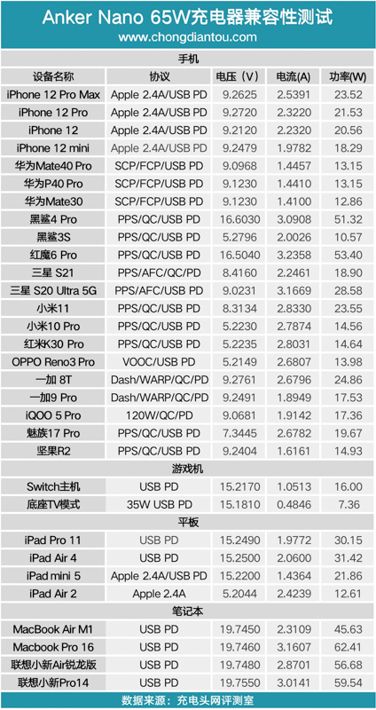

充电兼容性测试

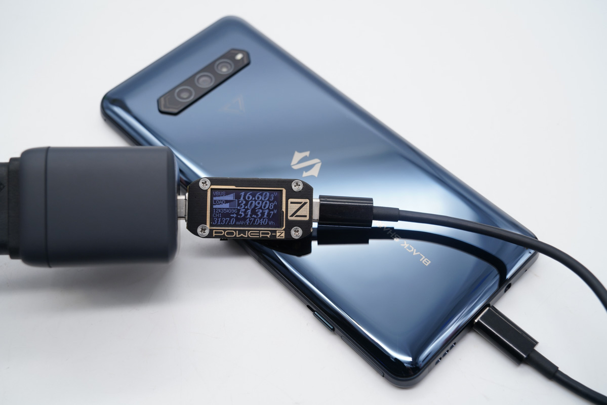

下面来实测一下为设备的实际快充情况,黑鲨4Pro是一款支持120W快充的手机,使用充电器为黑鲨4Pro充电,可以看出此时已经触发20V快充档位,实际充电功率51.31W。

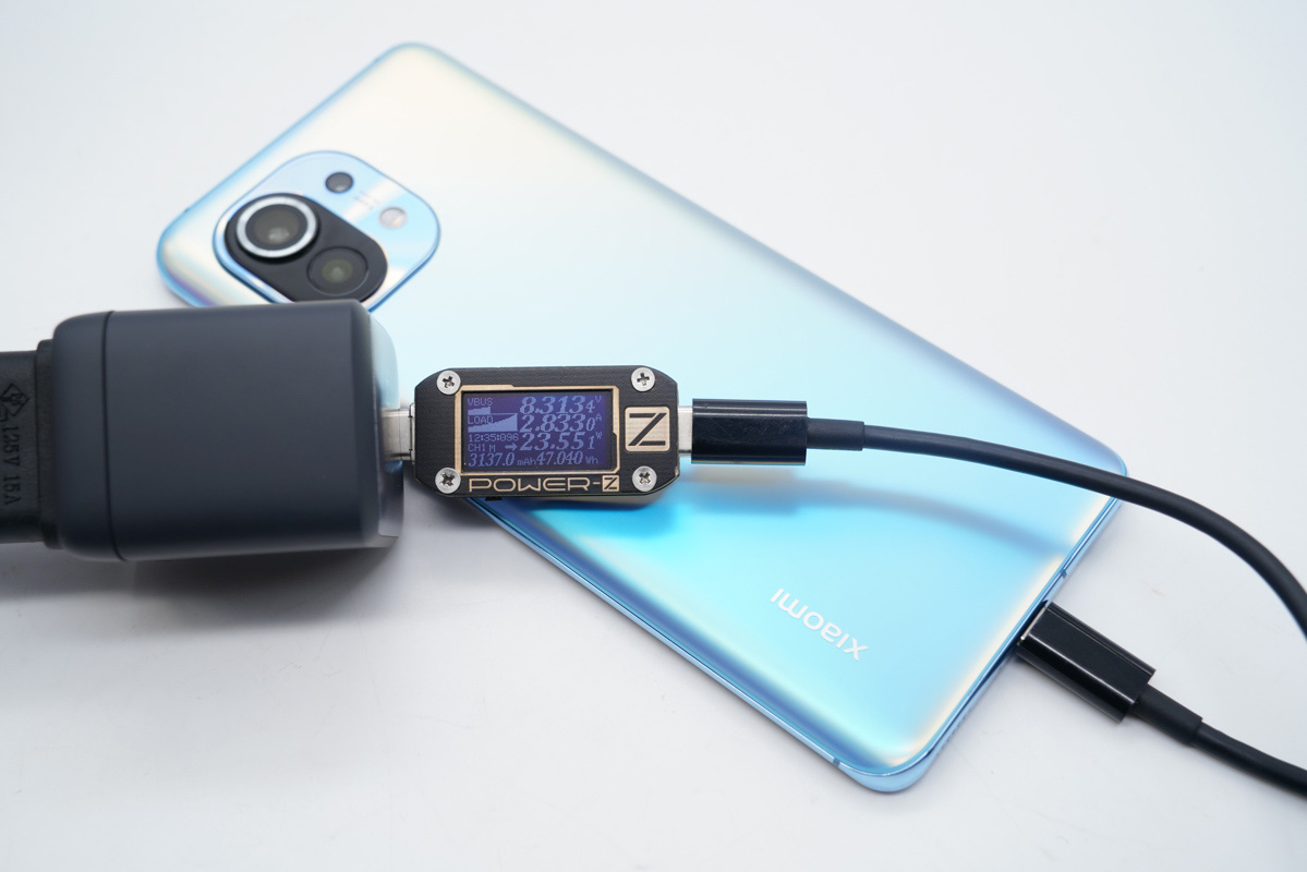

将黑鲨4Pro更换成小米11,触发9V快充档位,功率23.55W,这也是小米通用快充功率最高的阶段了。

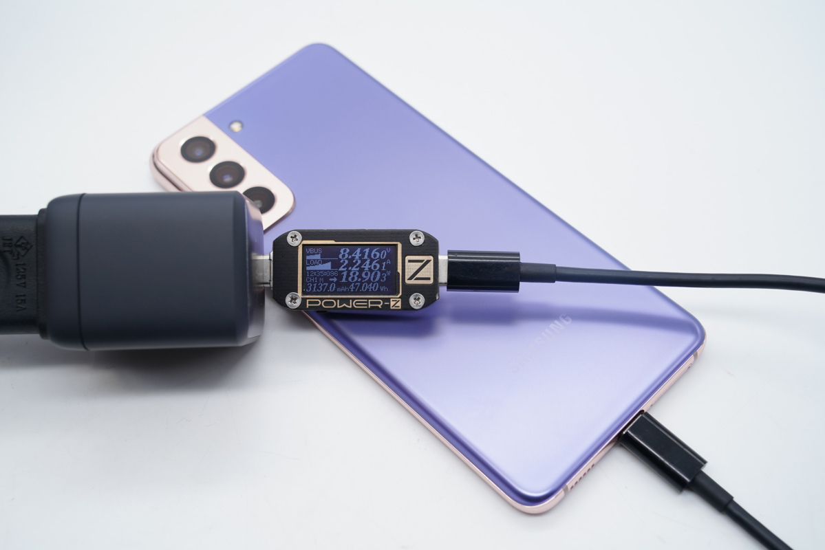

为三星S21充电,功率为18.90W,三星S21支持最高25W快充,且基于PPS快充开发,这个数据不错。

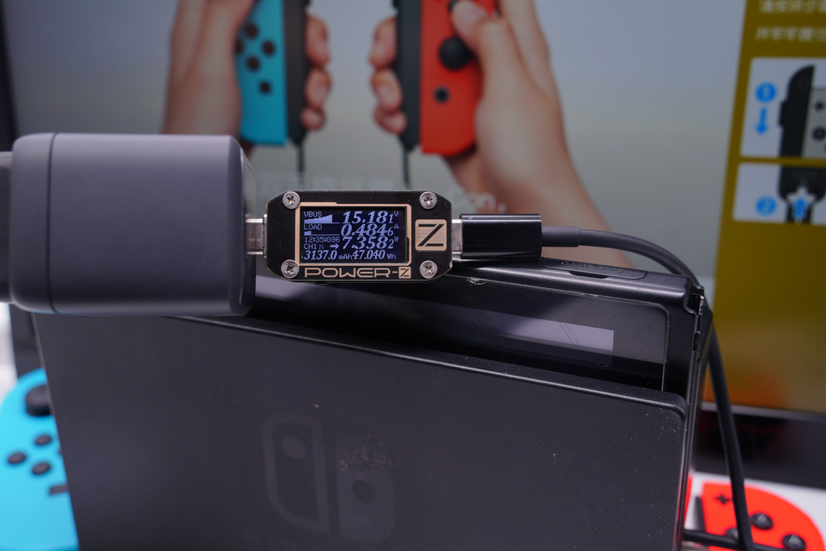

是的,因为充电器支持15V3A快充输出,这也刚好符合Switch的底座TV模式的输入需求,实测使用充电器可以成功激活Switch的底座TV模式,触发15V电压档位。

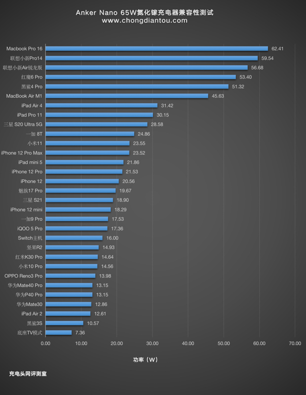

兼容性测试部分,整体数据表现很漂亮,黑鲨4Pro和红魔6Pro均可以触发20V高压快充,功率在50W+,几乎已经达到了充电器的最大输出功率。此外对三星、小米等机型充电时可以触发大功率快充。为苹果设备则可以提供PD快速充电服务。
此次的柱状图也不再是笔电类设备独占鳌头了,支持120W大功率快充的红魔6Pro和黑鲨4Pro冲到了前方。除此之外下面的功率较为平缓,排在后面的设备是因为设备本身对于PD快充功率存在限制。

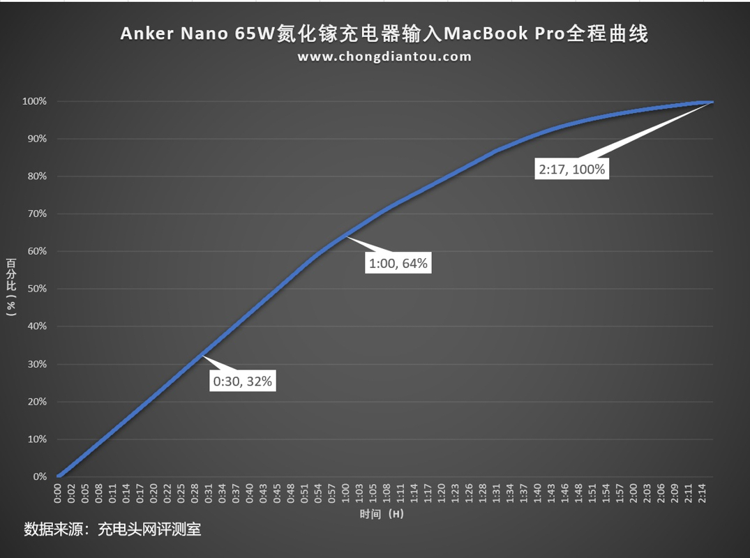

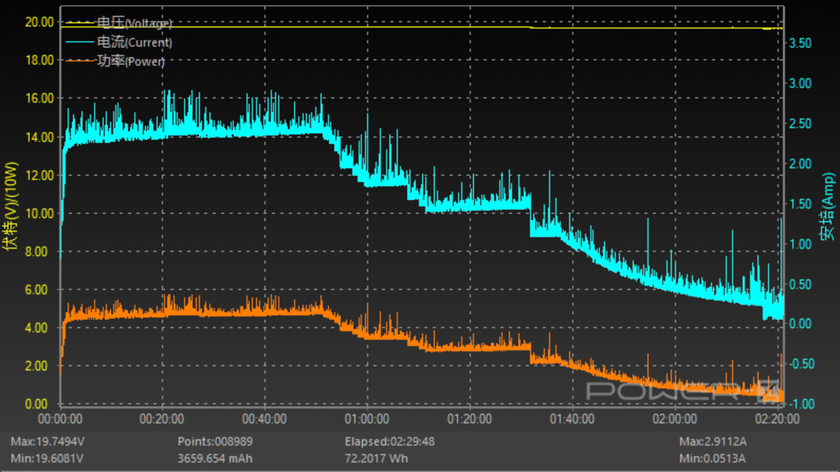

AnkerNano65W氮化镓充电器自身支持65WPD快充输出,这个功率已经达到了可以为笔电提供满载快充的地步,所以此次小编加入了为笔电充电全程的测试数据,下面是使用充电器为MacBookPro13的充电全程实测数据。
使用充电器为MacBookPro充电,连接充电器之后功率开始上升。51分前功率保持在47W左右。随后功率和电流开始呈阶梯式的下降状态,59分到1小时07分功率在35W左右,1小时11分到1小时31分功率在30分左右。随后功率和电流逐渐下降直至充电结束,全程耗时约2小时17分,最高功率为19.74V2.90A57.38W。
将充电全程绘制成曲线图,AnkerNano65W氮化镓超能充为MacBookPro充电半小时充电32%,1小时充电64%,完全充满需要2小时17分。

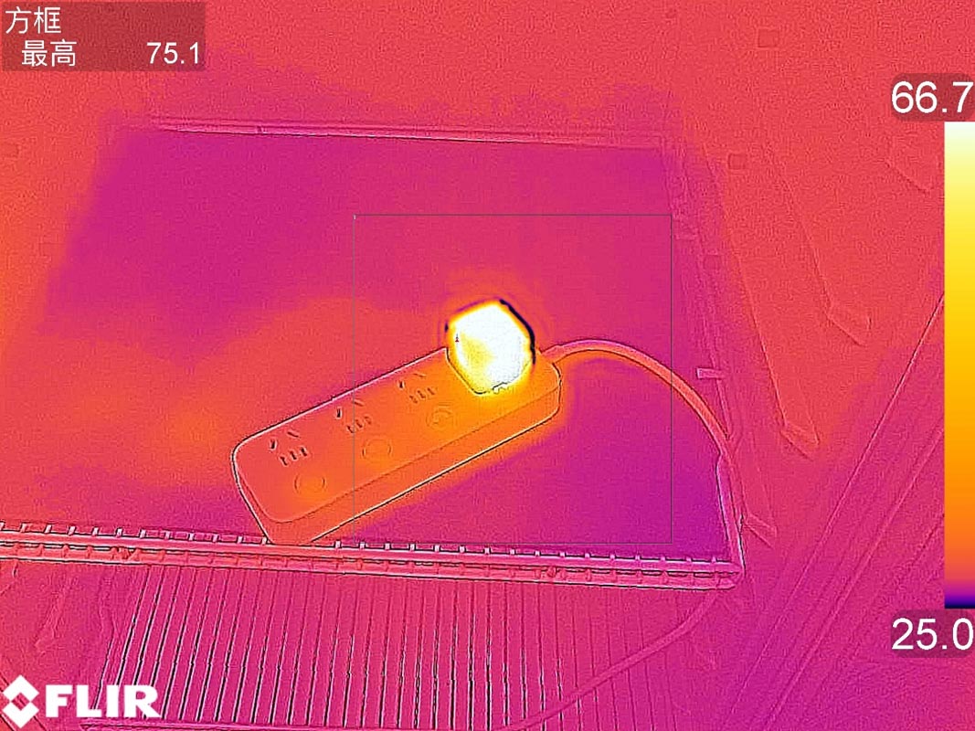

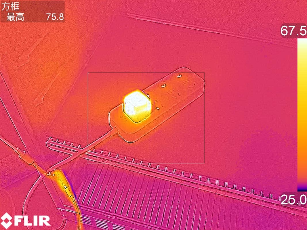

对充电器的温升进行测试,测试条件为在温度约为25℃的恒温箱中以20V3.25A65W的功率持续输出一小时的温升情况进行测试。
以65W的功率持续满载输出1小时后采集到充电器的表面最高温度为75.1℃。
翻转至另一侧,充电器表面最高温度为75.8℃。

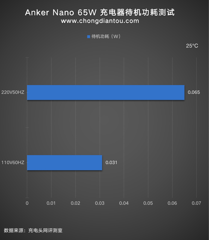

经过功率计测试,AnkerNano65W氮化镓超能充在220V50Hz的空载功耗为0.065W,换算下来一年损耗的电能约为0.56KW·h,若市价电为0.6元/KW·h,则充电器一年的空载功耗约为0.33元左右。
110V60Hz时的空载功耗为0.031W,换算下来,一年损耗的电能约为0.27KW·h,若市价为0.6元/KW·h,则充电器一年的空载功耗约为0.16元左右。

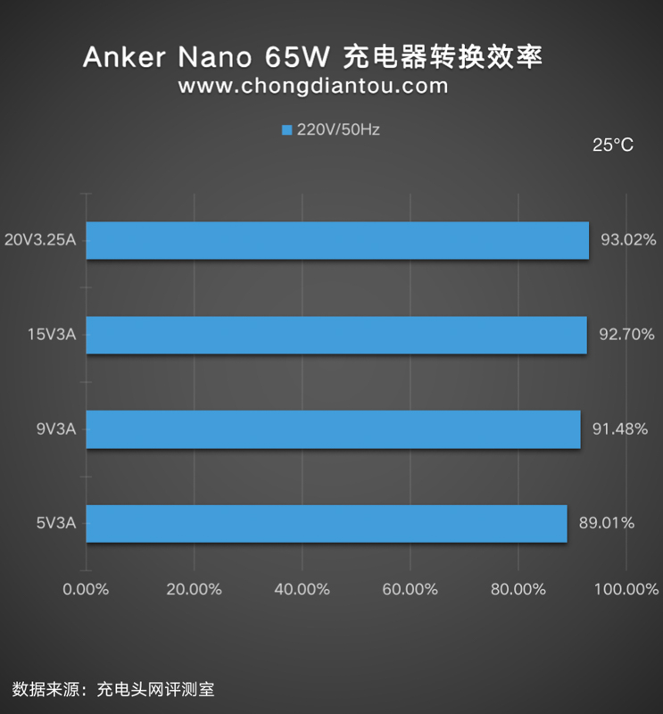

我们平时看充电器上面的参数输出100W或者65W是充电器可以为设备提供的最大输出功率,但充电器从插座上汲取的功率往往要更大一些,下面是AnkerNano65W氮化镓超能充在220V50Hz和110V60Hz交流输入的情况下分别进行了转换效率测试,测试结果如下:
220V50Hz下,将AnkerNano65W氮化镓超能充在各个电压档位的输出功率拉满进行测试:四个档位测得插线板AC端输入功率和USB端输出功率,通过计算,可得充电器的转换效率从89.01%到93.02%不等。

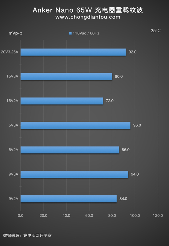

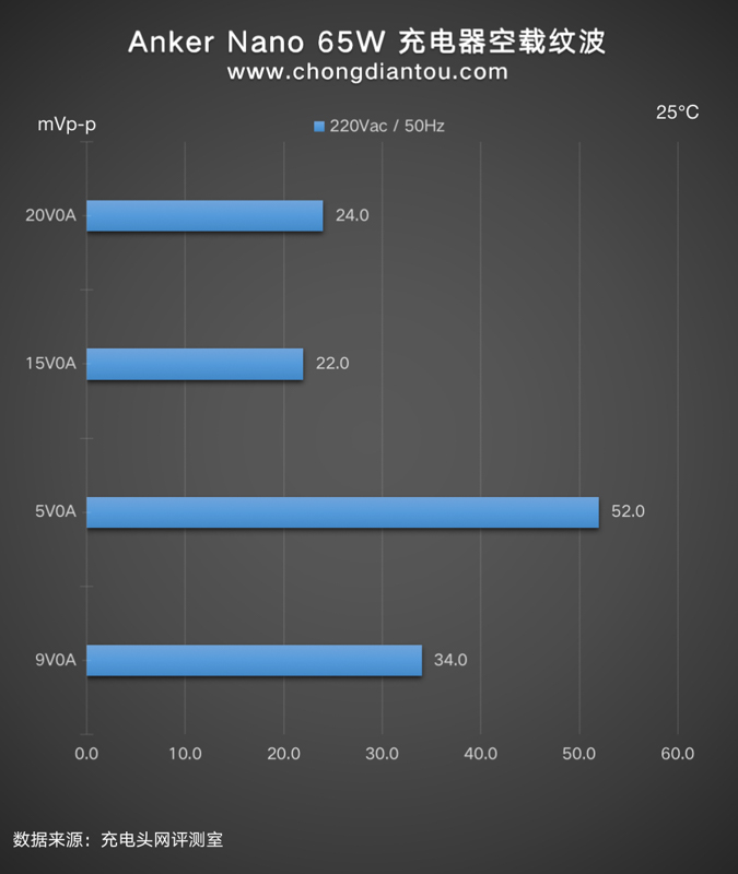

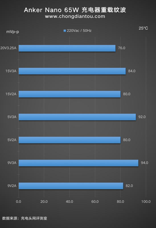

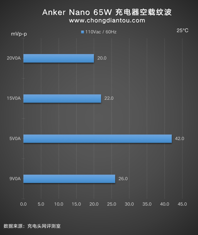

AnkerNano65W氮化镓超能充在220V50Hz交流输入的情况下进行了空载与重载的纹波测试,测试结果如下:
空载情况下:四个档位输出时纹波峰峰值从22mVp-p到52mVp-p不等。
重载情况下:七个档位输出时纹波峰峰值从76mVp-p到94mVp-p不等。
充电器在110V60Hz交流输入的情况下进行了空载与重载的纹波测试,测试结果如下:
空载情况下:四个档位输出时纹波峰峰值从20mVp-p到42mVp-p不等。
重载情况下:七个档位输出时纹波峰峰值从72mVp-p到96mVp-p不等。
纹波测试小结
国家标准中充电器纹波要求是不高于200mVp-p,AnkerNano65W氮化镓充电器在110V60Hz、240V50Hz输入电压下,所有输出功率纹波峰峰值均低于200mVp-p这个标准很多,表现不错。

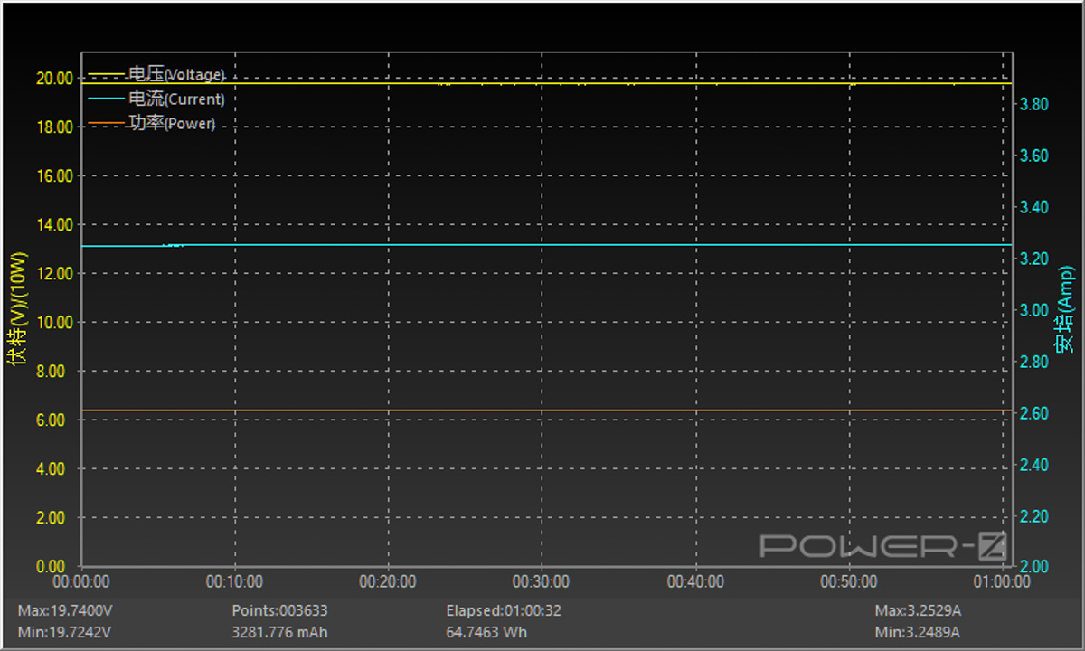

按照额定功率20V3.25A65W满载对充电器进行稳定性测试,测试时间为一小时,测试过程中电压值呈水平直线,无明显波动情况,长时间满载比较稳定。
