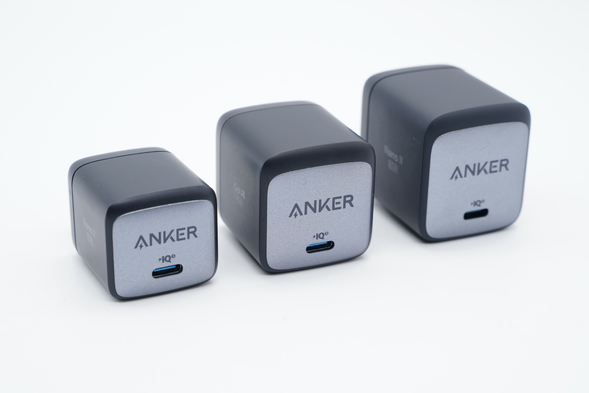

此次 Anker 新品发布会上推出了众多新品,其中快充充电器领域一口气推出了三款氮化镓充电器,功率分别覆盖 65W、45W、30W,三款充电器均采用了相同的外观设计语言。此前小编已经为大家带来了 65W 和 30W 的评测,它们的性能表现十分优秀。今天为大家带来的是 Anker 45W 氮化镓超能充产品的评测。

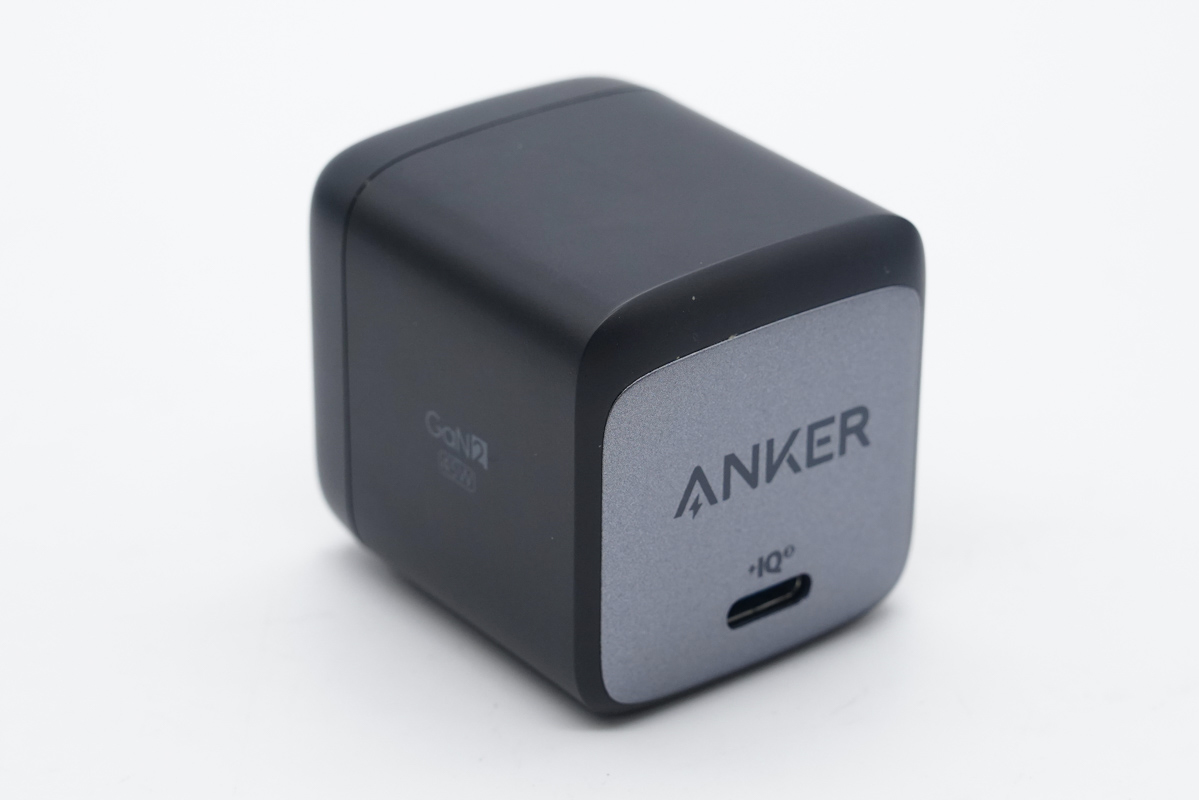

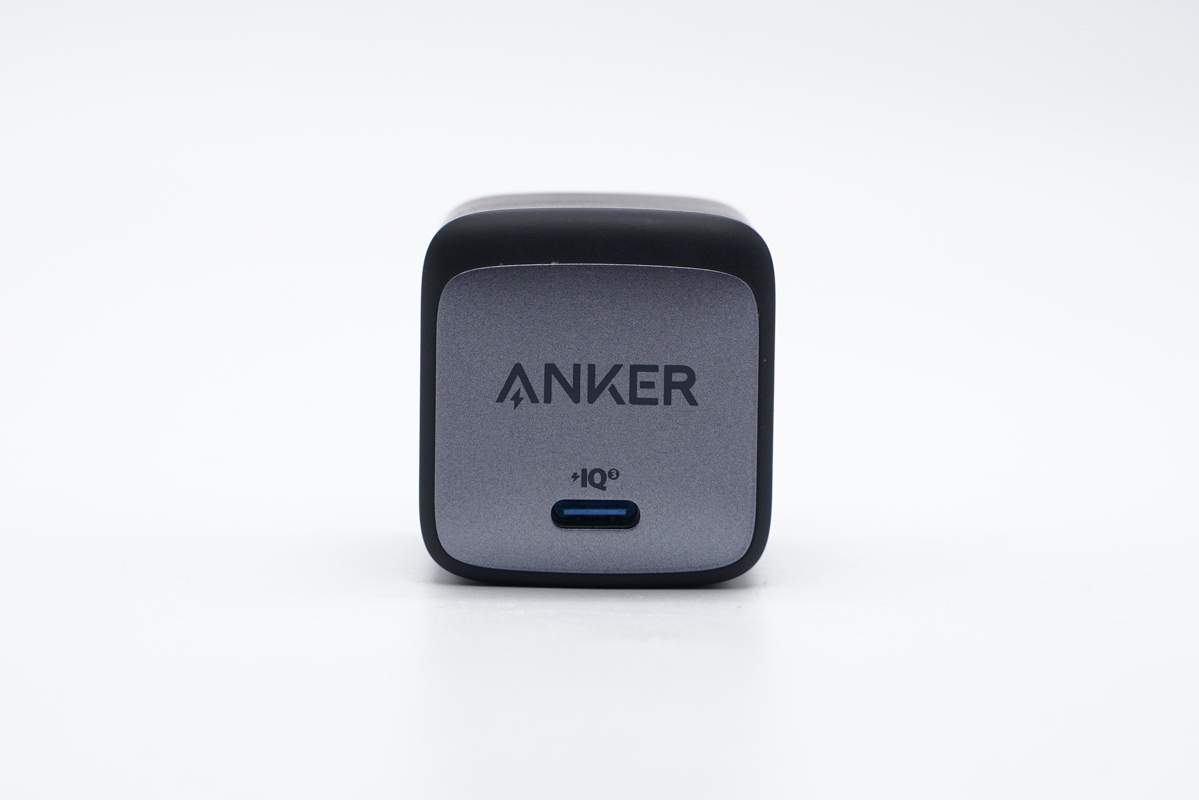

Anker 45W 氮化镓超能充和前面两款在外观设计上保持了相同的格调,黑灰色的外壳设计富有层次感,亲肤材质外壳上手体验不错。

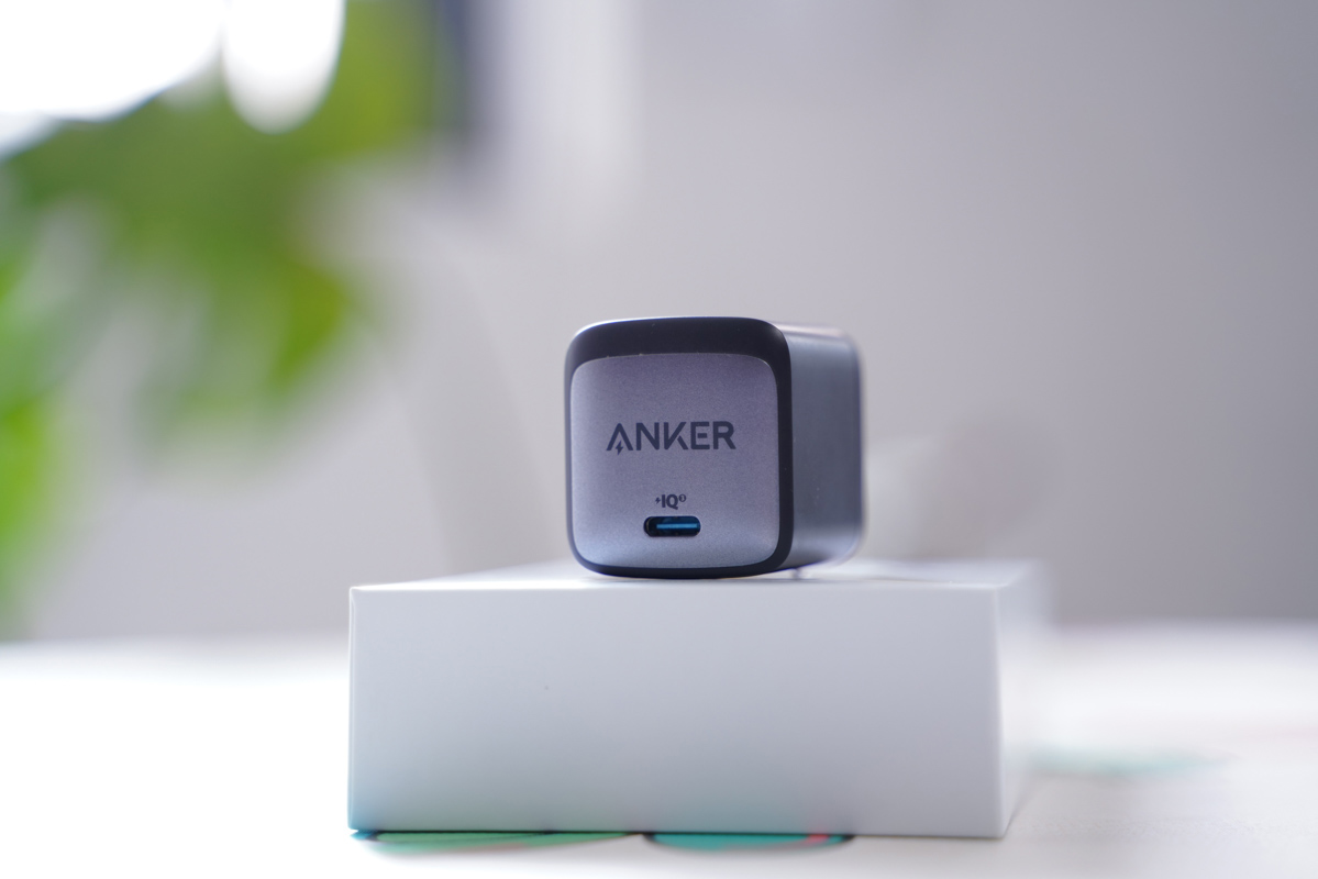

接口面板上面是“Anker”的品牌 Logo,IQ3 意为充电器支持Power IQ3.0智能快充技术,充电器采用单 USB-C 物理输出接口设计,内舌为蓝色,符合 Anker 快充类产品的颜色格调。

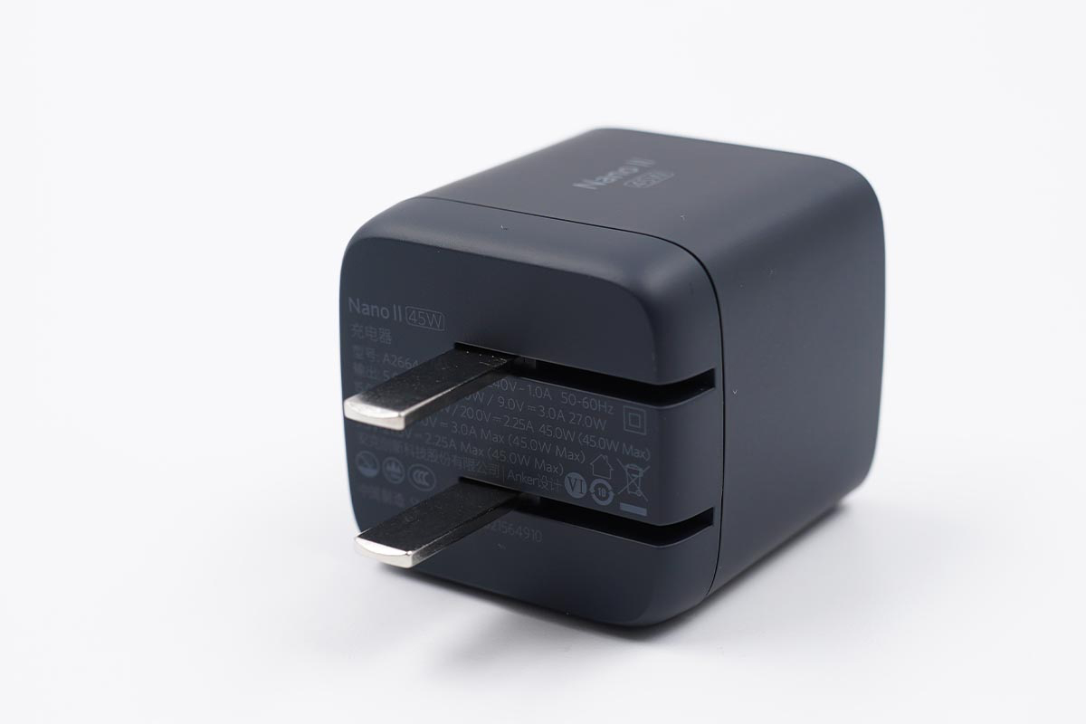

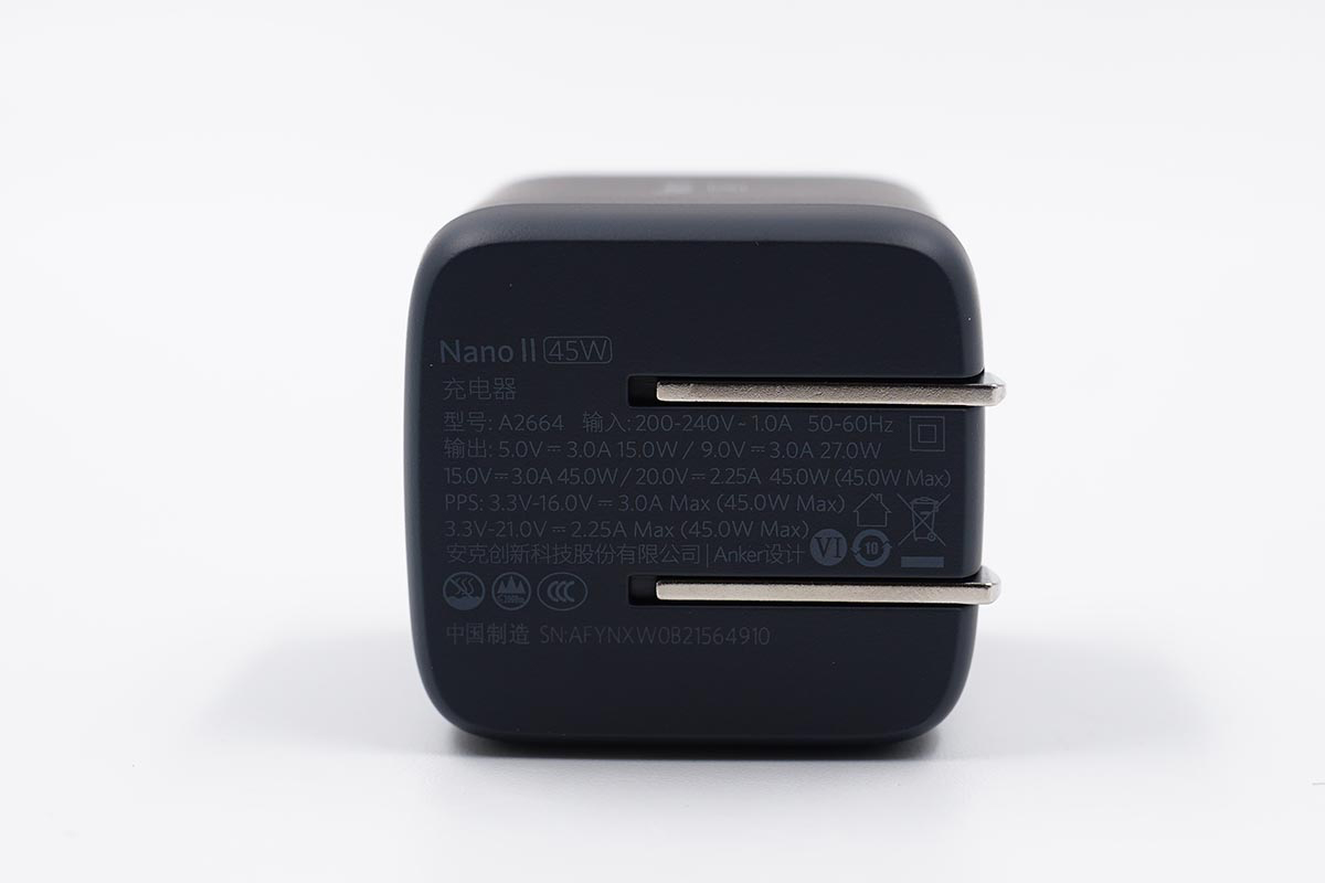

插脚所在面的壳体印制着具体的参数信息,详情如下。
型号:A2664
输入:200-240V 1A 50/60Hz
输出:5V3A、9V3A、15V3A、20V2.25A
PPS:3.3-16V 3A、3.3-21V 2.25A
安克创新科技股份有限公司
Anker 设计,中国制造

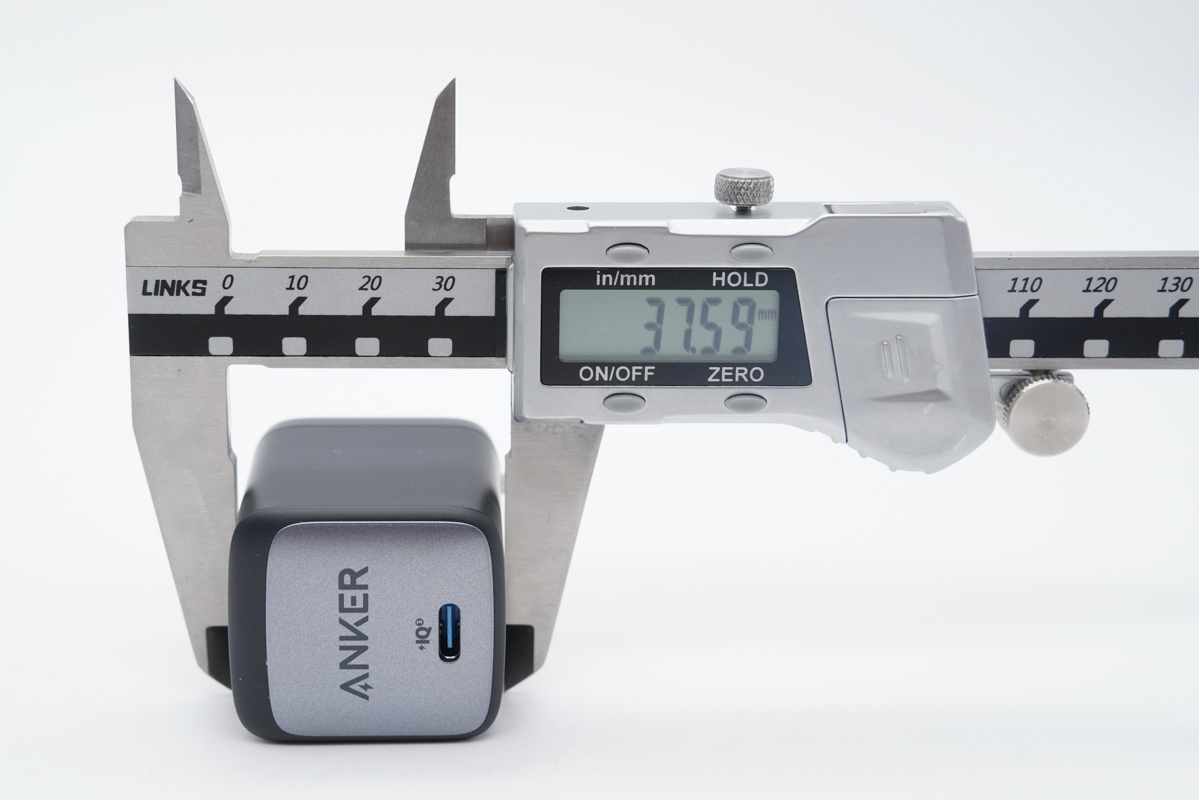

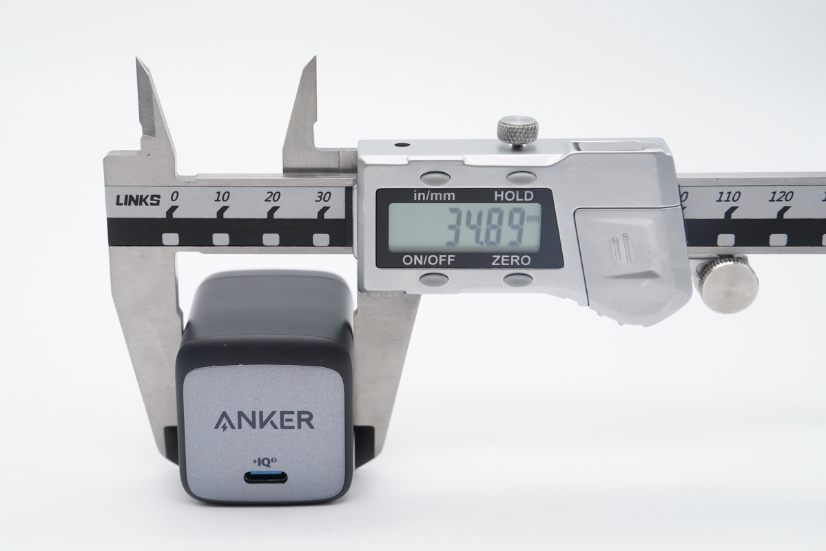

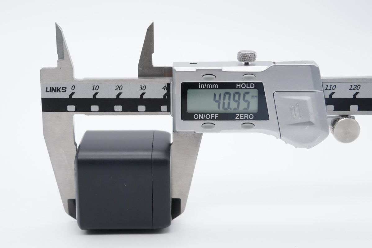

使用卡尺实测充电器的宽度约为 34.89mm。
厚度约为 37.59mm。
不算插脚的长度约为 40.95mm。
可以得出充电器的三维参数为 34.89 x 37.59 x 40.95mm,充电器的体积约为 53.70cm³,以最高输出 45W 计算,功率密度约为 0.85W / cm³。

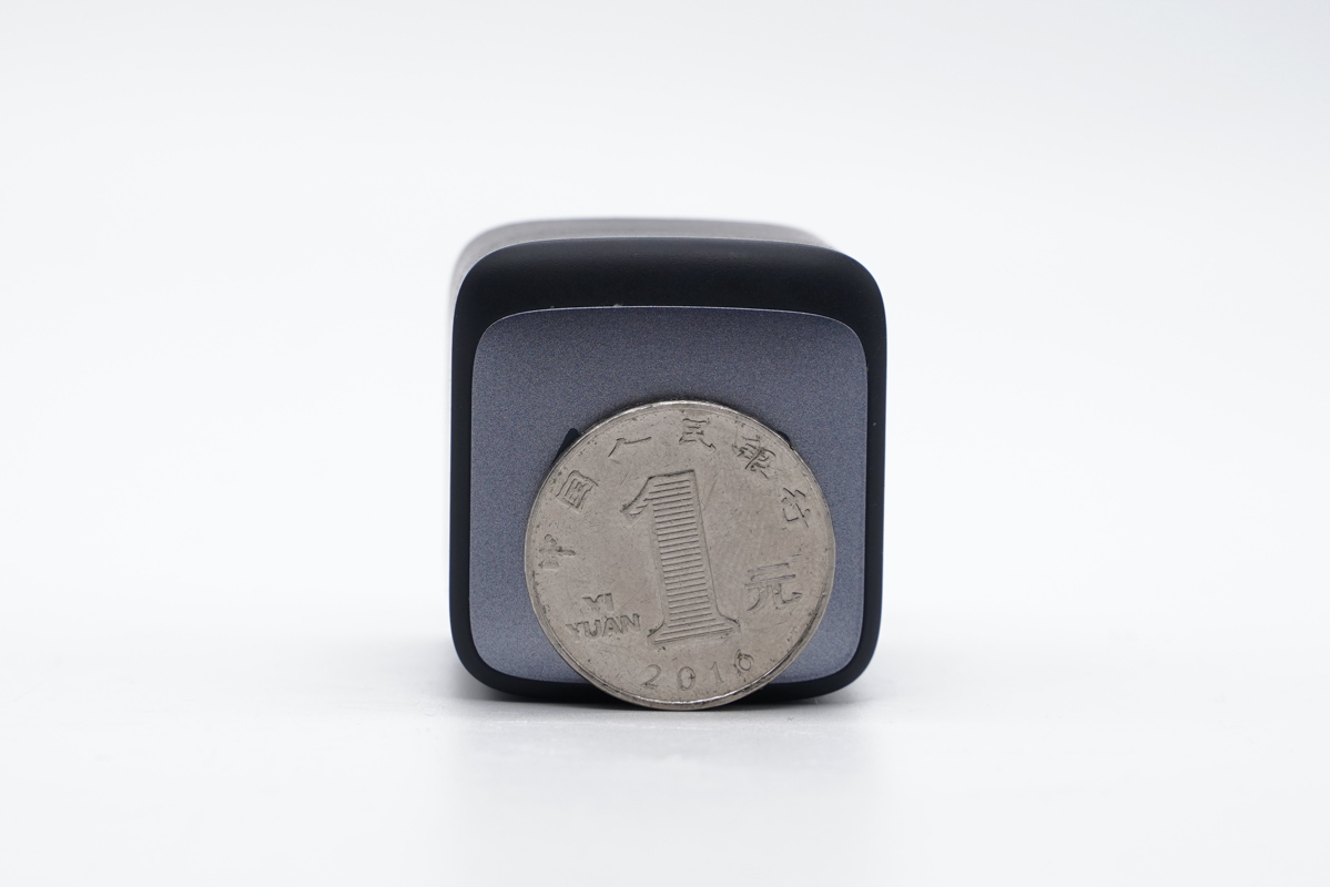

将一元硬币附在旁边,充电器的接口面要比硬币大一些。

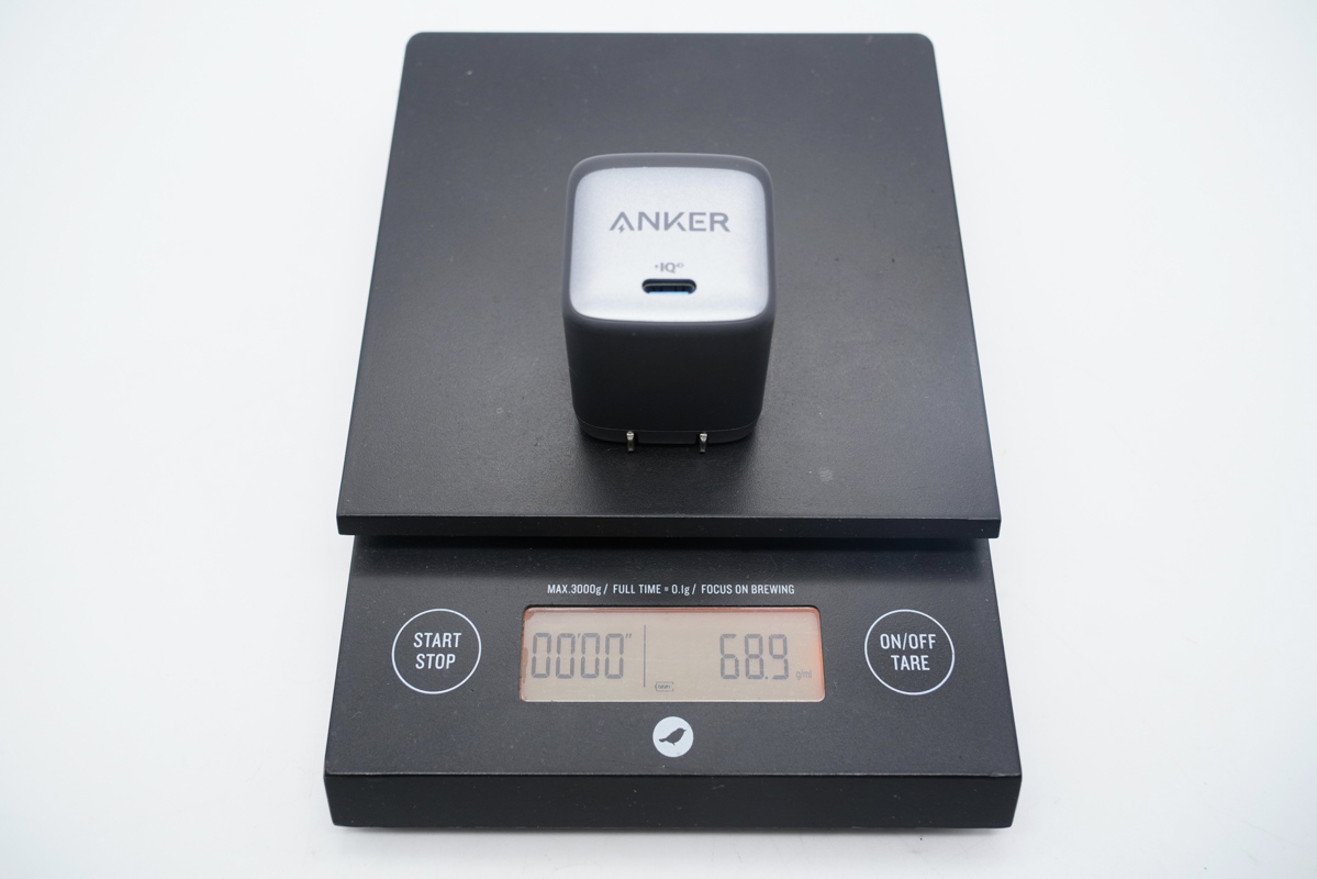

充电器的净重约为 68.9g。

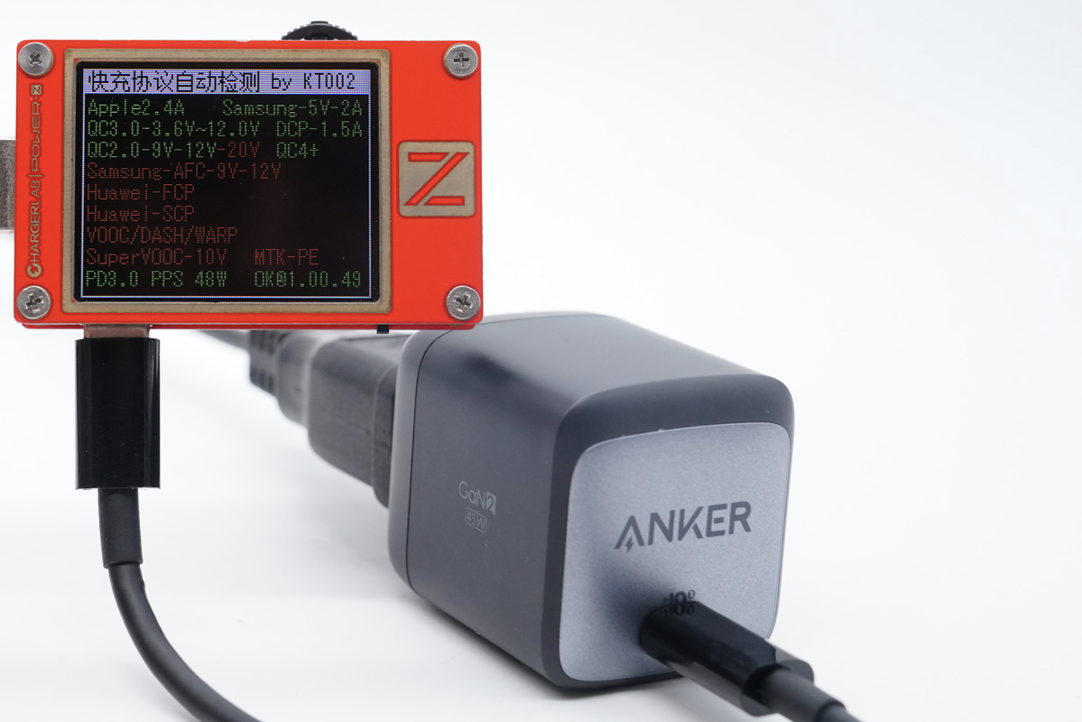

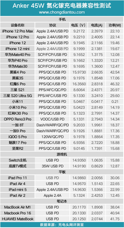

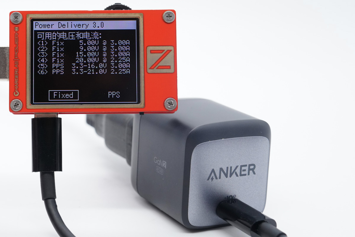

使用 ChargerLAB 的 POWER-Z KT002 读取充电器的快充协议,实测支持 PD、PPS、Apple2.4A、QC2.0、QC3.0、QC4+等快充协议。
当充电器触发 PD 快充输出时会提供 5V3A、9V3A、15V3A、20V2.25A 四个固定输出电压档位,此外还支持 3.3-16V 3A 和 3.3-21V 2.25A 两组 PPS 档位。

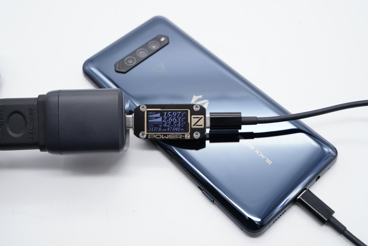

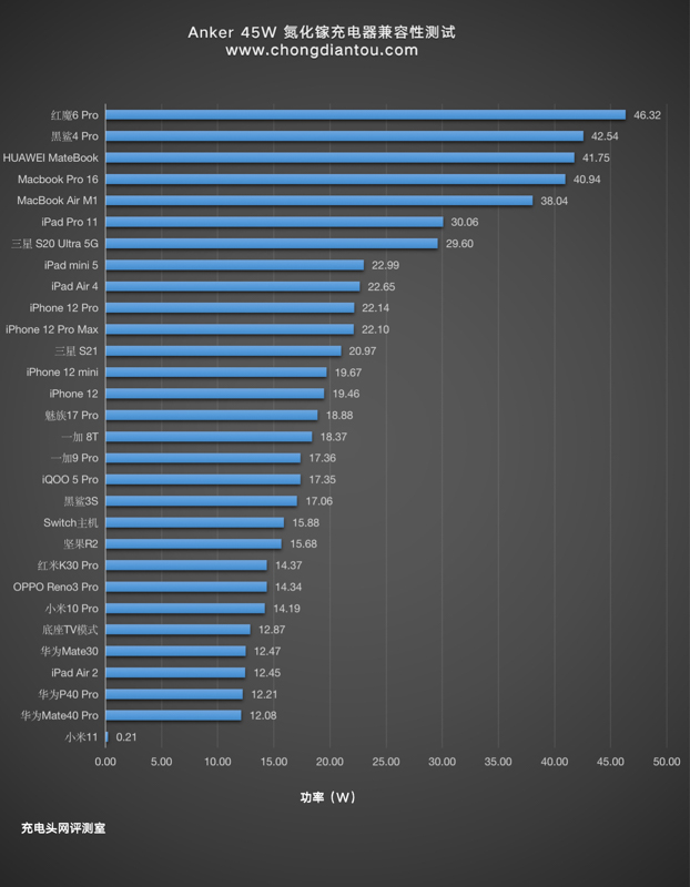

黑鲨 4 Pro 是黑鲨最新推出的游戏手机,在充电方面支持 120W 快充,实测使用 Anker 45W 氮化镓超能充为黑鲨 4 Pro 充电时可以触发 20V 快充档位,功率为 15.97V 2.66A 42.54W,已经接近充电器的最大输出功率。

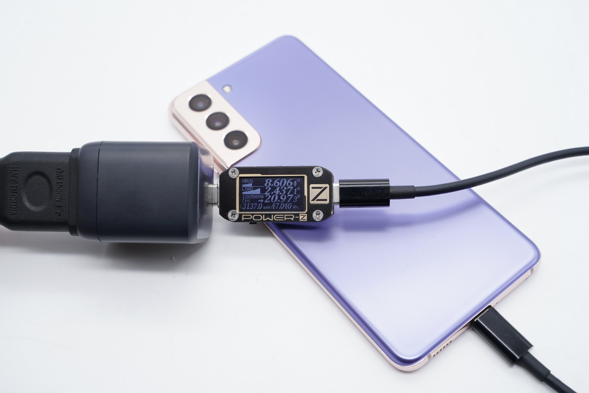

三星 S21 支持最高 25W 快充,使用充电器为三星 S21 充电可以触发 PPS 快充,实测功率可以达到21W 左右,几乎达到了手机的最大充电功率。

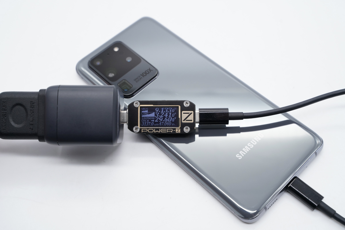

三星 S20 Ultra 支持最高 45W PPS 快充,使用充电器为三星 S20 Ultra 充电,功率为 9.13V 3.24A 29.60W。

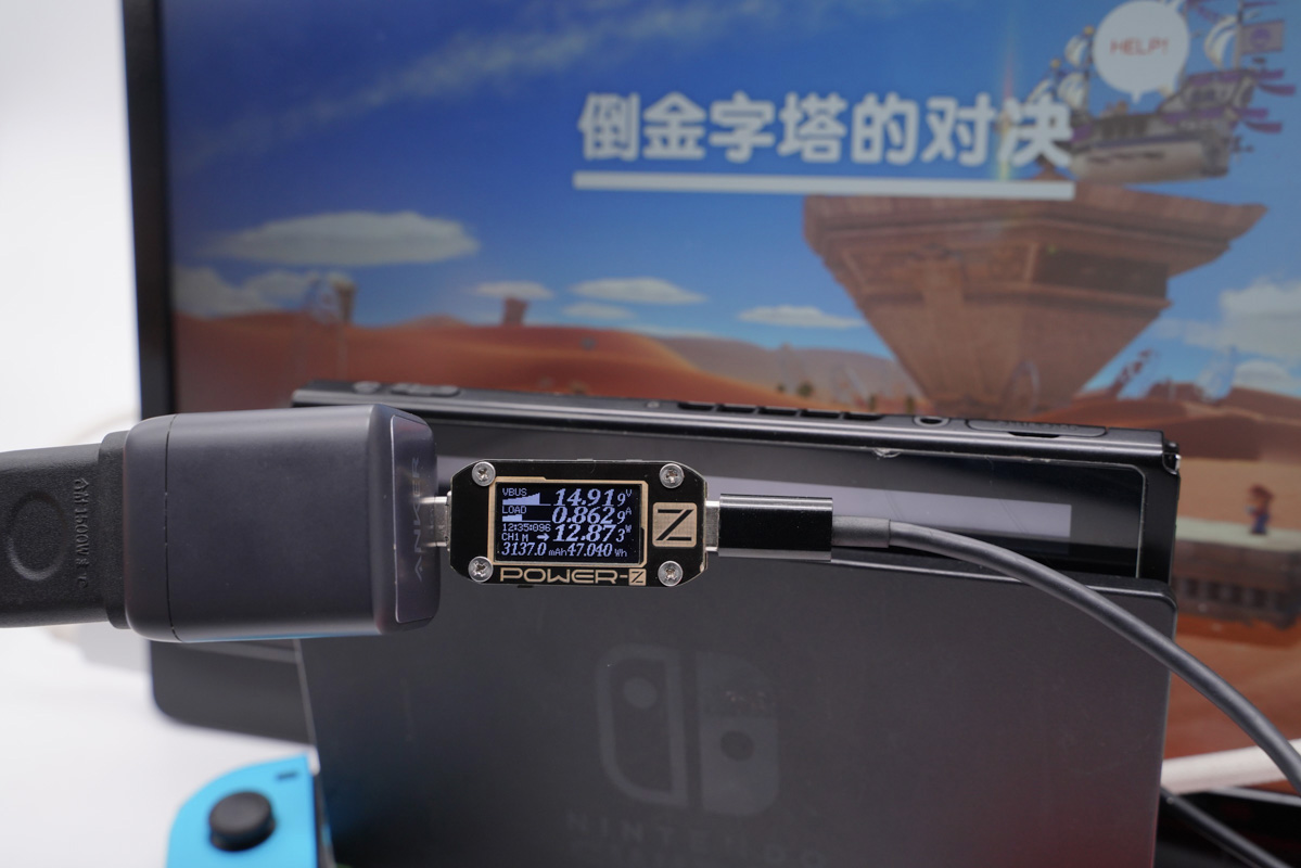

因为充电器支持最高 45W 输出功率,且在 PD 输出档位支持 15V3A 输出,所以对于 Switch 的底座 TV 模式也是可以有很好的支持,实测使用充电器可以完美激活 Switch 的底座 TV 模式。

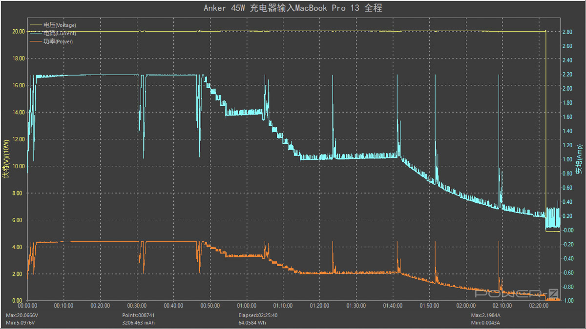

Anker 的这款氮化镓充电器支持最高 45W 的输出功率,为笔记本充电基本可以达到最大输出。而得益于 PPS 的加持,使得其在为部分支持 PPS 快充的手机充电时可以提供30W+的大功率快充,对黑鲨 4 Pro 和红魔 6 Pro 充电时功率甚至可以达到 45W 左右,表现十分优秀。唯一不足的是不兼容小米 11 的充电,略有遗憾。
柱状图中,黑鲨 4 Pro 和红魔 6 Pro 领跑在前,功率在 45W 左右,下面则是笔电的功率柱状图,其他的设备充电功率均处正常水平。

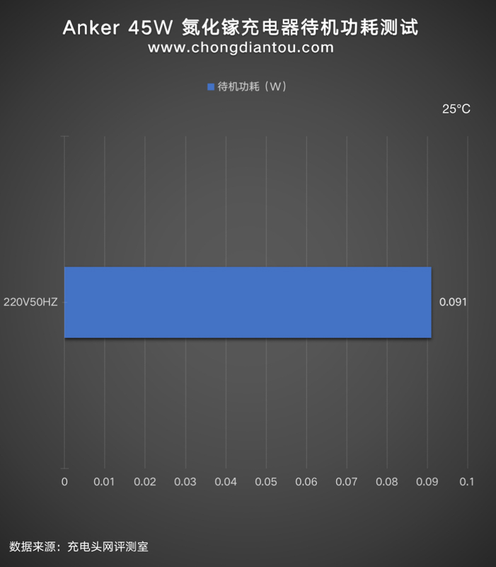

经过功率计测试,Anker 45W 氮化镓超能充在 220V 50Hz 的空载功耗为 0.091W,换算下来一年损耗的电能约为0.79KW·h,若市价电为0.6元/KW·h,则充电器一年的空载功耗约为0.47元左右。

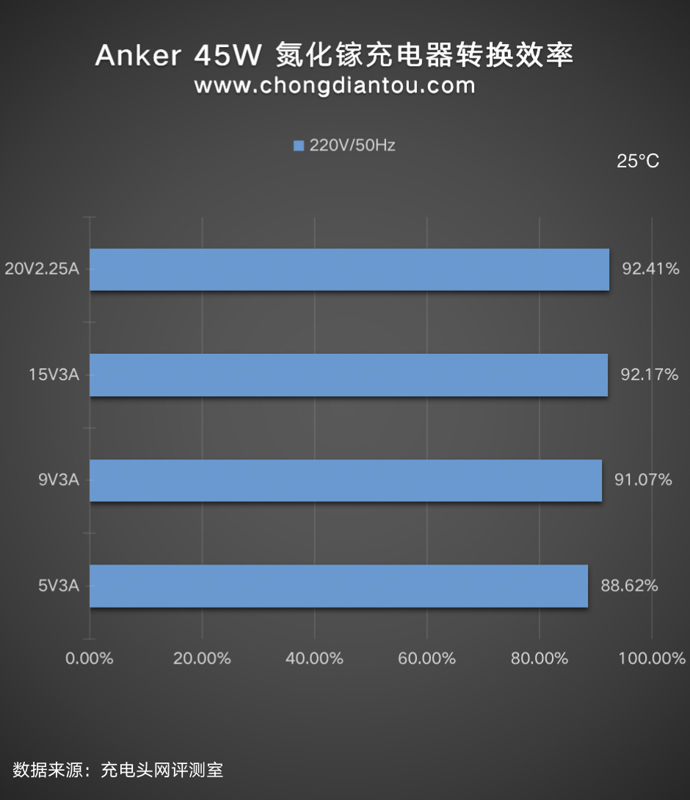

我们平时看充电器上面的参数输出100W或者65W是充电器可以为设备提供的最大输出功率,但充电器从插座上汲取的功率往往要更大一些,下面是 Anker 45W 氮化镓超能充在220V 50Hz和110V 60Hz交流输入的情况下进行了转换效率测试,测试结果如下:
220V 50Hz下,将 Anker 45W 氮化镓充电器在各个电压档位的输出功率拉满进行测试:四个档位测得插线板AC端输入功率和USB端输出功率,通过计算,可得充电器的转换效率从88.62%到92.41%不等。

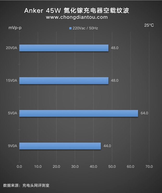

空载情况下:四个档位输出时纹波峰峰值从44mVp-p到64mVp-p不等。

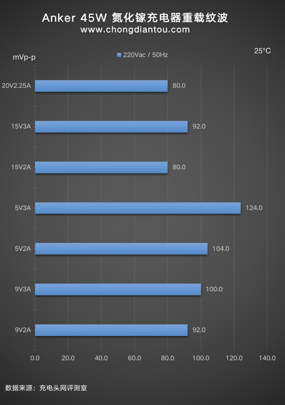

重载情况下:七个档位输出时纹波峰峰值从80mVp-p到124mVp-p不等。
纹波测试小结
国家标准中充电器纹波要求是不高于200mVp-p,Anker 45W 氮化镓超能充在 220V 50Hz输入电压下,所有输出功率纹波峰峰值均低于200mVp-p这个标准很多,表现不错。

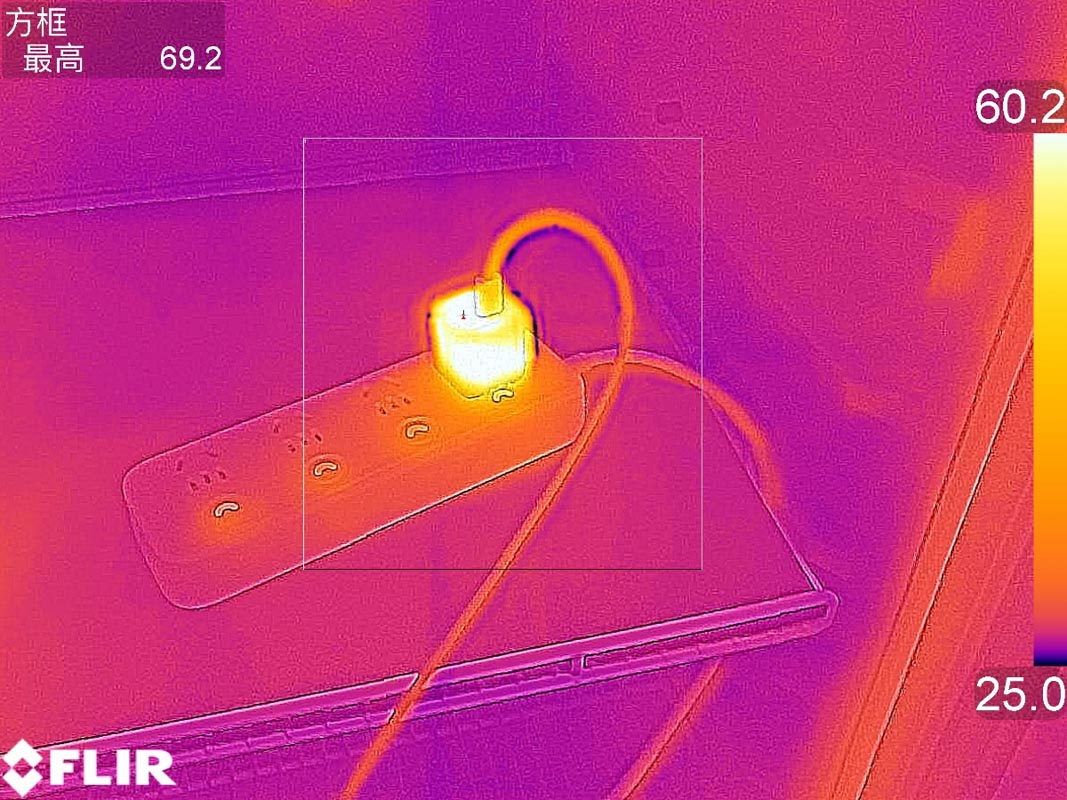

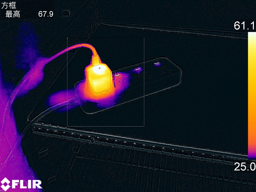

Anker 45W 氮化镓超能充支持45W的输出功率,所以此次也对温度方面进行了测试。测试条件为以20V2.25A 45W的功率持续输出1小时后采集温度,测试环境基于25℃的恒温箱内进行。
以 20V2.25A 45W 的功率持续满载输出 1 小时后采集到充电器表面的最高温度为 69.2℃。
翻转至另一侧,充电器表面的最高温度为 67.9℃。

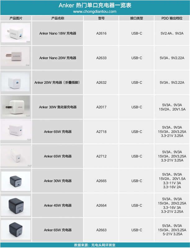

这里是小编汇总的 Anker 目前推出的热门单口 PD 充电器,后面三款是此次 Anker 国内首场发布会上推出的三款氮化镓充电器。可以看出目前 Anker 在单口氮化镓领域的布局已十分完善,功率覆盖可以满足手机、平板以及笔记本的充电需求,体积也非常小巧。
