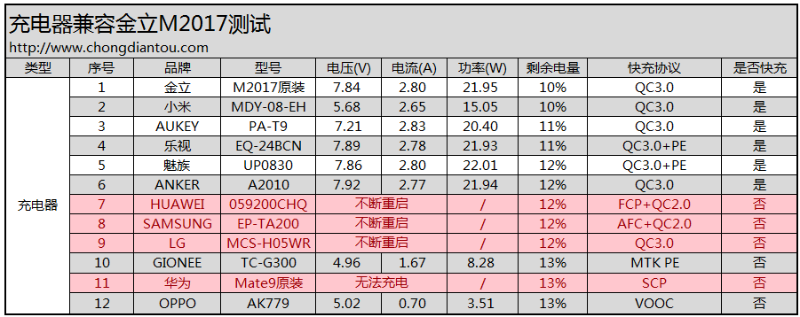

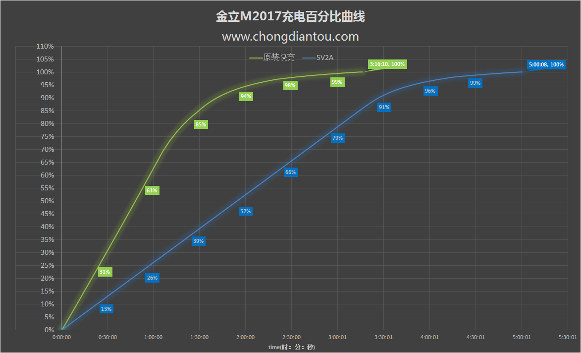

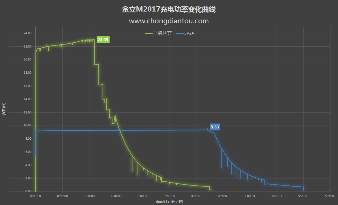

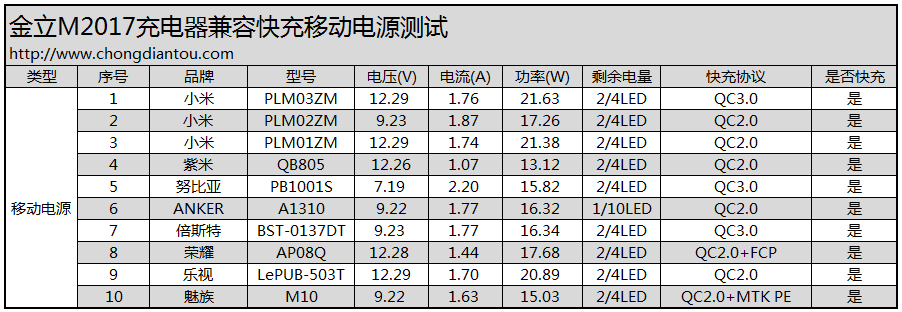

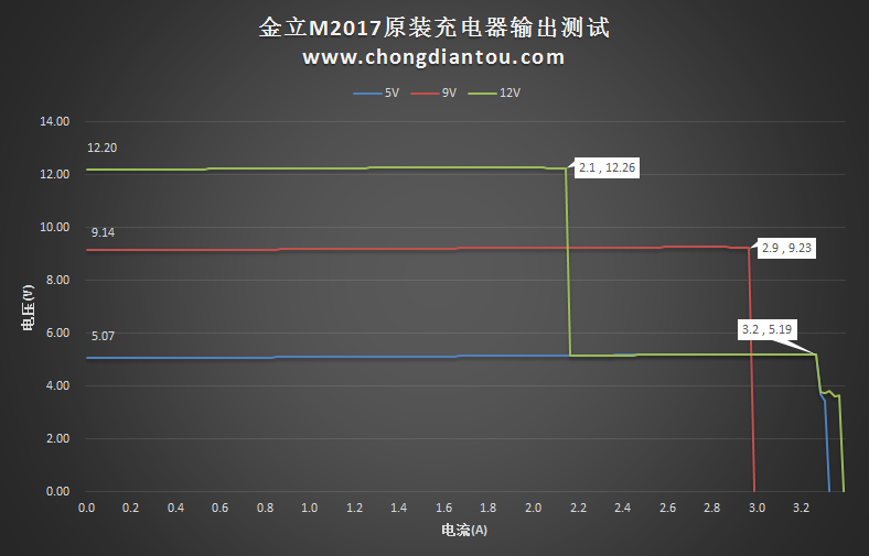

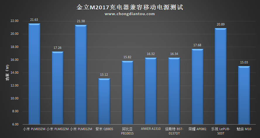

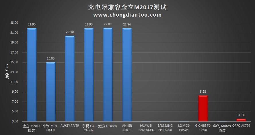

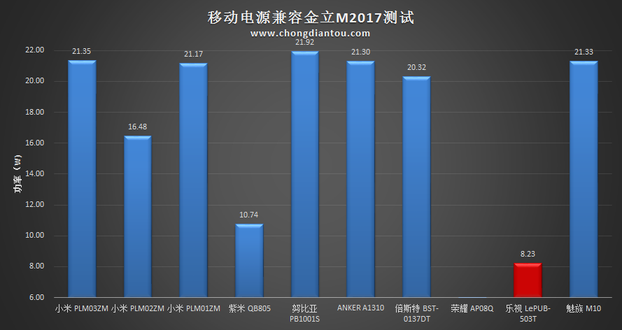

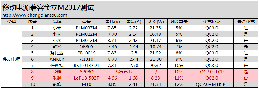

【金立M2017外观篇】   金立M2017选用了低调沉稳的黑色做为主色,手机前后均采用了经典的黑色,商务机专属。 小牛皮的后背也让手机多了点科技的温度而不是冰冷的电子产品,也一并解决了金属外壳千篇一律的设计在审美上带来的疲劳感,沿中轴线完全对称的设计彰显出科技美学。 金立M2017采用了双曲面屏,曲面屏弧度超大的。加上后背的曲面,整体侧边曲率达到了π弧度,手感非常圆润。正面采用了实体home键设计,比起虚拟按键来说,实体按键在交互上更加舒适,尤其是在指纹识别上更是虚拟按键所无法比拟的。 【金立M2017充电测试篇】 金立M2017底部是双扬声器和时下流行的Type-C接口。金立M2017采用了24W的高通QC3.0快充,充电功率可达24W。 市面上采用QC快充的手机充电功率普通在18W左右,而同样在2016年年尾推出华为Mate9 PRO等旗舰机的充电功率也大概在22.5W左右,金立M2017在快充上走在了友商前列。 AC插脚处有详细的参数,输出范围为3.6~8V/3A、12V/2A。 金立M2017配备的24W充电器与普通的QC3.0 18W充电器保持了相同的体积,一般来说输出功率越大,体积也越大,金立在小体积的情况下依然能保持这么大的输出值得称赞。 测试:金立M2017原装充电器输出能力 现在,我们先来看看金立M2017配备的充电器的输出能力如何。 通过将电压分别固定在5V、9V、12V,电流每次提高0.1A的方式测量其最大输出能力。图中蓝色、红色、草绿色分别表示5V、9V、12V模式。 9 5V模式最大输出5.19V*3.2A=16.6W;9V模式最大输出9.23V*2.9A=26.7W;12V模式最大输出12.26V*2.1A=25.7W。 最大输出功率比官方标称的24W甚至还略有余量。 测试:金立M2017兼容其他移动电源情况 金立M2017配备了7000mAh电池,一天的使用没有任何问题。当然,准备个快充移动电源也是有备无患的。 我们实际测试一下对各移动电源的兼容性,可以看到各QC快充移动电源均可以快速充电,最高可达21.6W,远超过普通充电器的18W,能更快速度的完成充电,而且无需携带额外的充电器,使用金立M2017的原装充电器即可完成。 2 3 测试:金立M2017的24W快充,比普通5V/2A快多少? 金立M2017配备了24W的QC3.0快充,那么,比普通的5V/2A到底快多少呢? 用实验数据来说话。使用EBD-USB+对普通充电和快速充电两个充电过程进行监测,绘制成功率曲线如下。 4 普通5V模式最大功率在9.33W,整个过程维持3小时15分钟左右,之后功率缓慢下降,直至5小时后充电结束。 而使用金立M2017原装充电器,最大在23.05W,功率在22W以上维持了1小时05分左右,之后功率缓慢下降,3小时16分完成充电。 绘制成百分比变化曲线如下: 5 从百分比变化曲线可以直观的看到,使用快充和不使用快充,半个小时能多充进18%,充满大约快2个小时。对于分秒必争的商务人士来说,其意义非常明显。 测试:充电器和移动电源兼容金立M2017测试 目前市面上普通的QC3.0充电器最大输出功率在18W左右,而金立M2017原装充电器在24W,是否普通的QC3.0充电器无法为金立M2017充电? 为此我们选择了十余款主流的充电器对金立M2017充电器充电,其中AUKEY、乐视、魅族、anker四款充电器可以以与原装不相上下的充电速度充电;小米充电器只能以15W左右的功率充电;华为Mate9的原装充电器无法充入;OPPO VOOC闪充充电器只能以很小的电流充电。 6 三大 移动电源兼容性测试中,具体统计如下: 8 9 所以金立M2017用户在选购充电器和移动电源的时候还是要注意一下,注意选用合适的配件。 当然,用金立M2017原装的充电器,始终最高效的首选。 另外值得一提的是,金立M2017的充电方案强调“端对端保护”。不管是充电的手机端,还是与电源接通的充电头端,金立M2017都作了一番功夫,使两端充电时更加高效安全。 测试:金立M2017充电时温度是多少? 使用FLIR热成像仪测试金立M2017,20%电量时手机充电15分钟的温度。 18 手机在摄像头位置温度最高达36.6℃,与人体温度持平。充电器温度为42.4℃。总体来说金立M2017的充电温度控制得不错。 【金立M2017软件篇】 最后我们来看看金立M2017独具商务气息的UI设计: 金立M2017采用金色和黑色为主题色,自带的图标均进行了重绘保证风格统一。主屏左滑界面有加密通话、商务秘书、名片扫描、支付保险箱、私密空间等应用,对于重视隐私和安全的商务人士比较实用。 19 总结 在硬件配置竞争激烈的手机市场,金立M2017凭借内置安全加密等特色功能走了一条完全不同的路子,并且取得了不错的成绩。在上述多项充电测试里都有不俗的表现。 金立M2017无论是从软件还是硬件层面都进行了深度优化,本着让用户多点使用时间,少点充电时间的理念出发,金立M2017的电池直接飙升到了7000mAh,24W快充在手机行业鲜也有敌手,堪称手机续航领域最强。 金立M2017作为金立2017年的第一战,气势上丝毫不输给华为、OPPO等国产手机厂商,希望能够再接再励,依靠差异化路线,为用户带来更多精品。   相关阅读:
