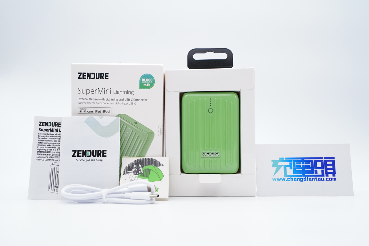

包装正面,显眼的位置就是MFi的认证标识了,可以采用C口或L口两种输入方式。
全家福,充电宝,说明书,数据线,还有品牌宣传单。

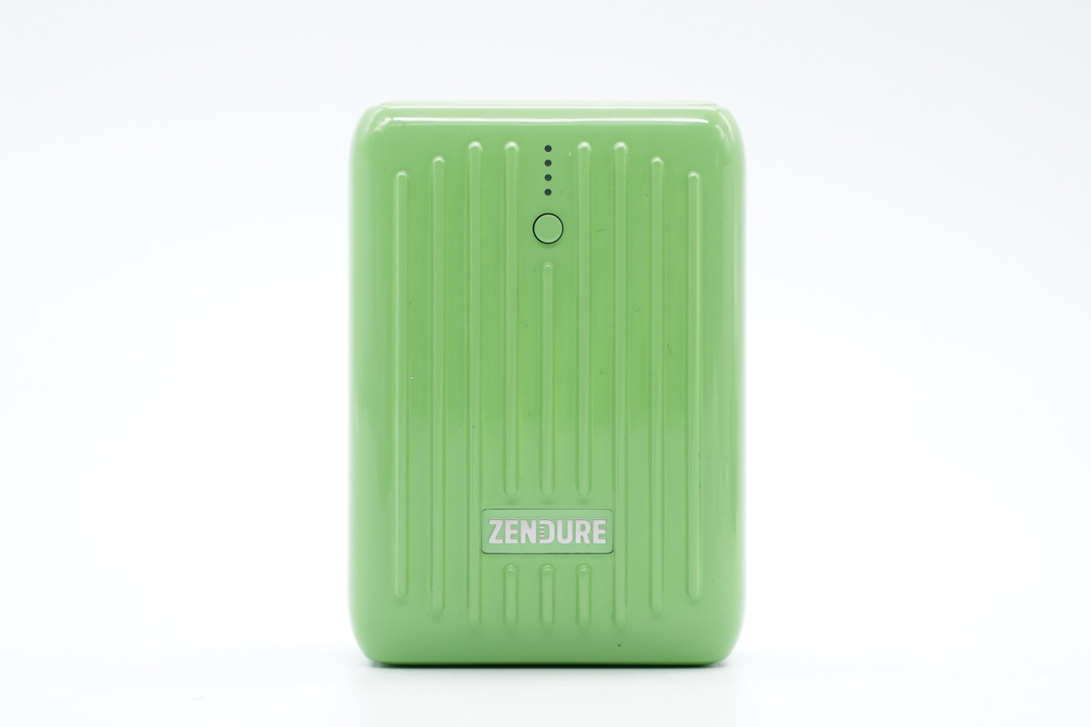

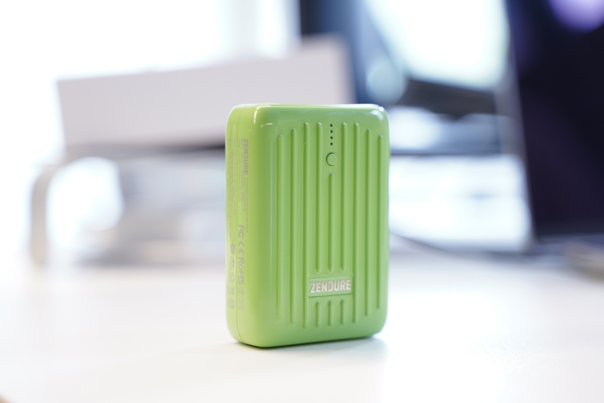

充电宝为亮面处理,但是表面旅行箱一样的加强筋处理大大减少了亮面接触锐物,留下划痕的可能性。
Zendure 征拓 Supermini Lightning 充电宝正面完全就是经典旅行箱造型。

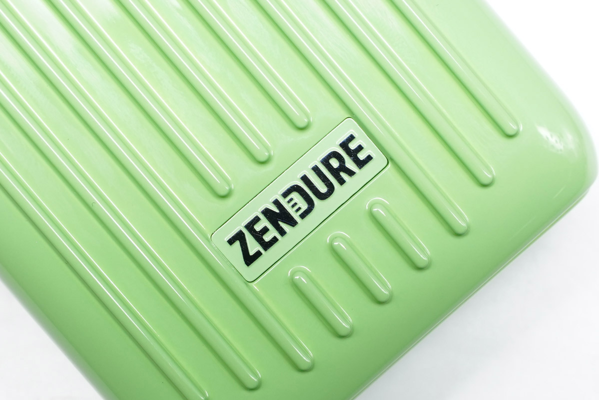

ZENDURE 的 logo 铭牌是很好的点缀。

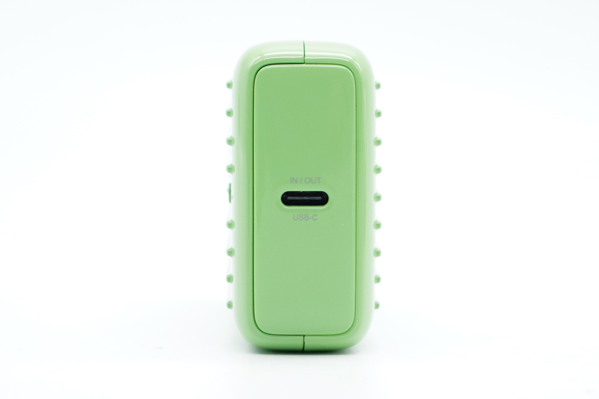

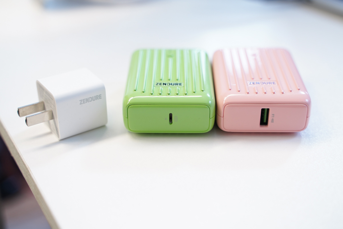

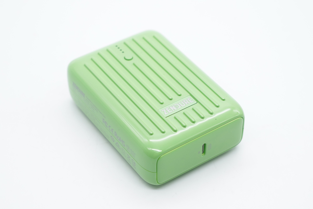

一侧为 Type-C 接口,输入输出二合一。
Zendure 征拓 Supermini Lightning 充电宝更新的最大卖点就是换掉了上一代的 A 口,这个Lightning 口经过了 MFi 认证。

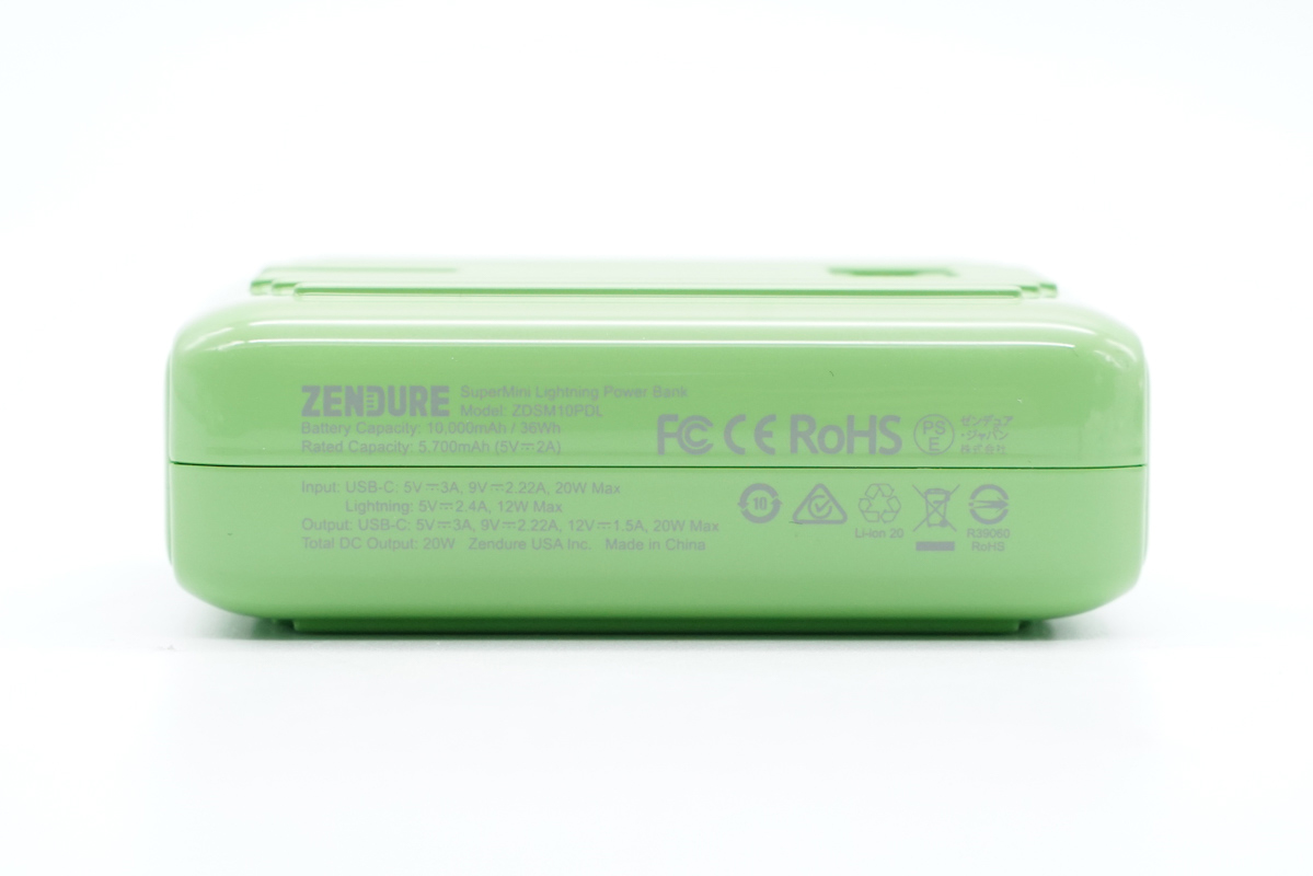

充电宝侧面印有铭文,内容为:
SuperMini Lightning Power Bank
Model:ZDSM10PDL
Battery Capacity:10000mAh/36Wh
Rated Capacity:5700mAh(5A/2A)
Input:USB-C:5A/3A,9V/2.22A,20W Max
Lightning:5V/2.4A,12W Max
Output:USB-C:5V/3A,9V/2.22A,12V/1.5A,20W Max
Total DC Output:20W Zendure USA Inc. Made in China

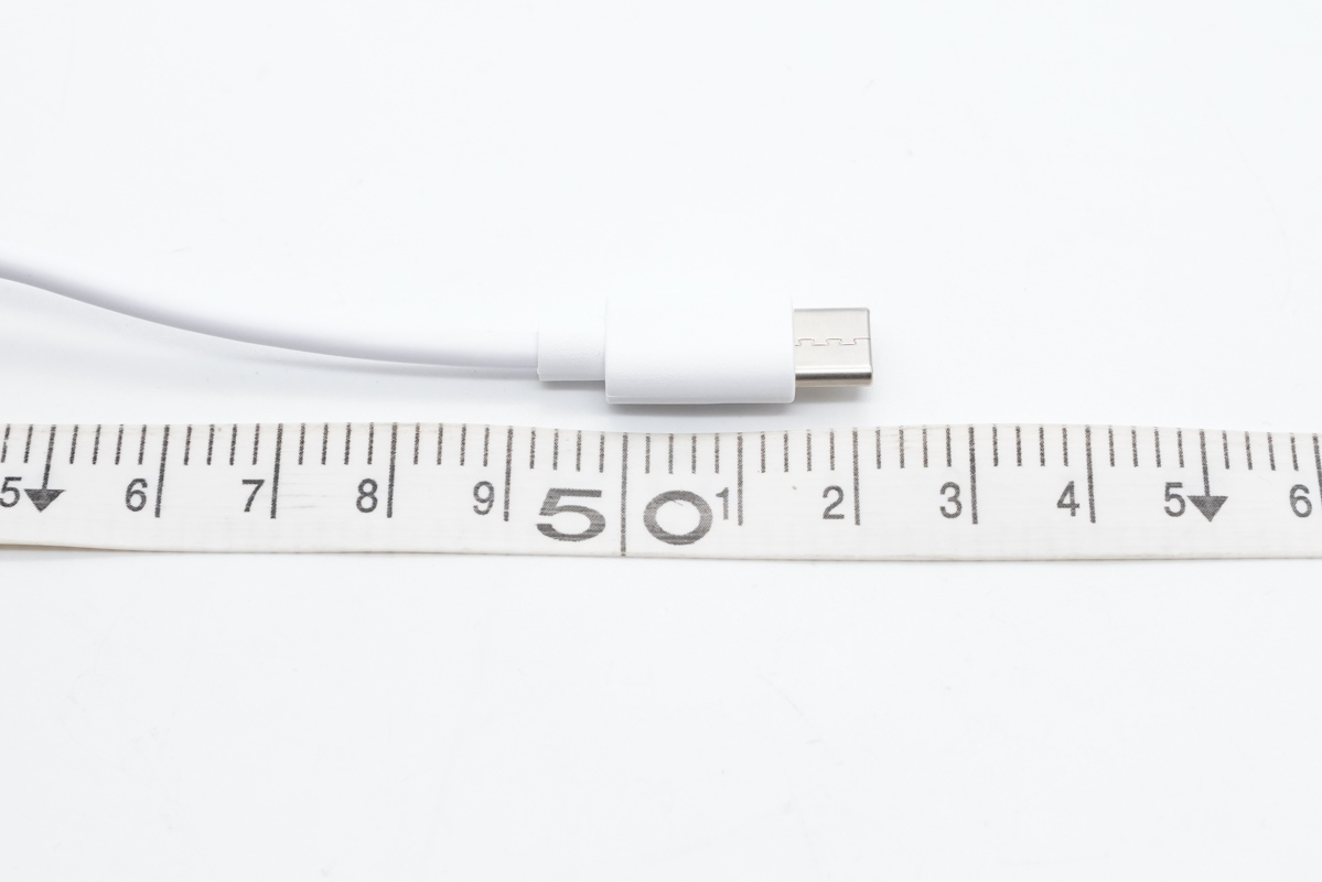

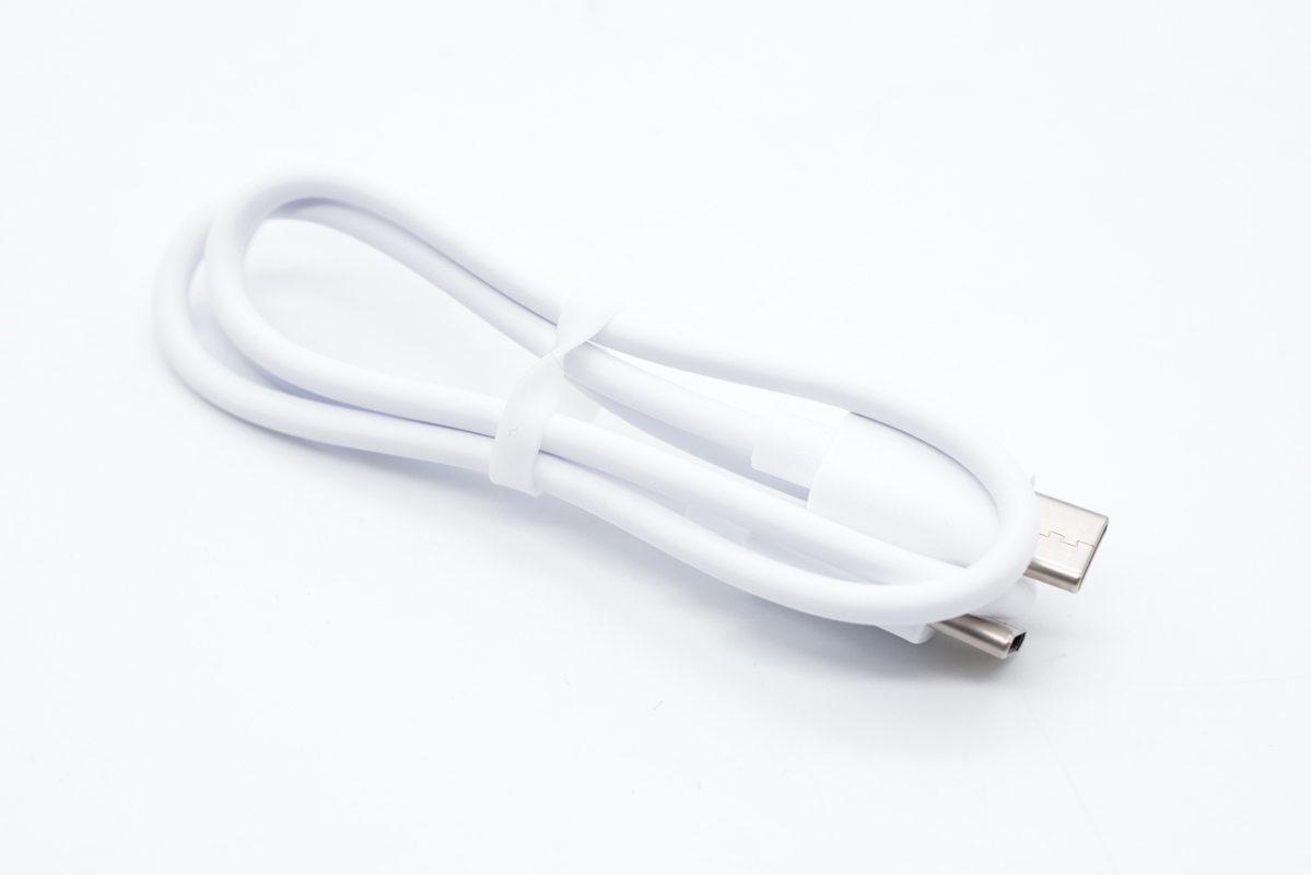

自带C2C充电短线。
长度52CM左右。

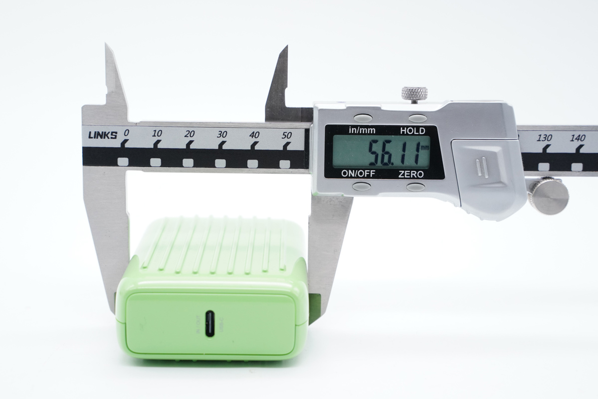

宽度约为56.11MM。

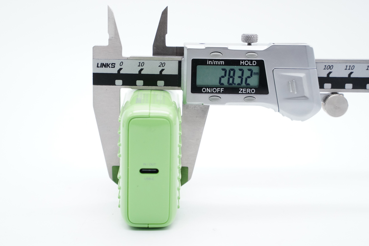

厚度约为28.32MM。

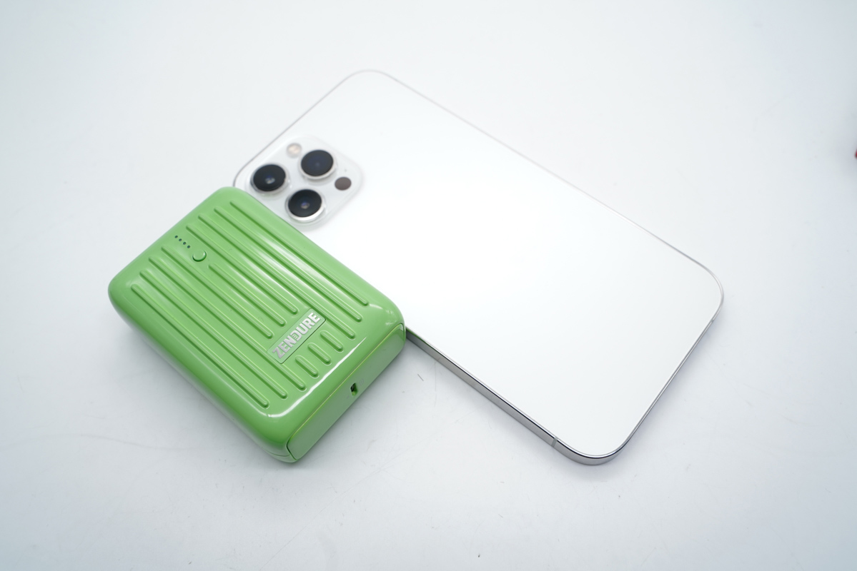

与 iPhone 12 Pro Max 对比,还不到手机一半大小。

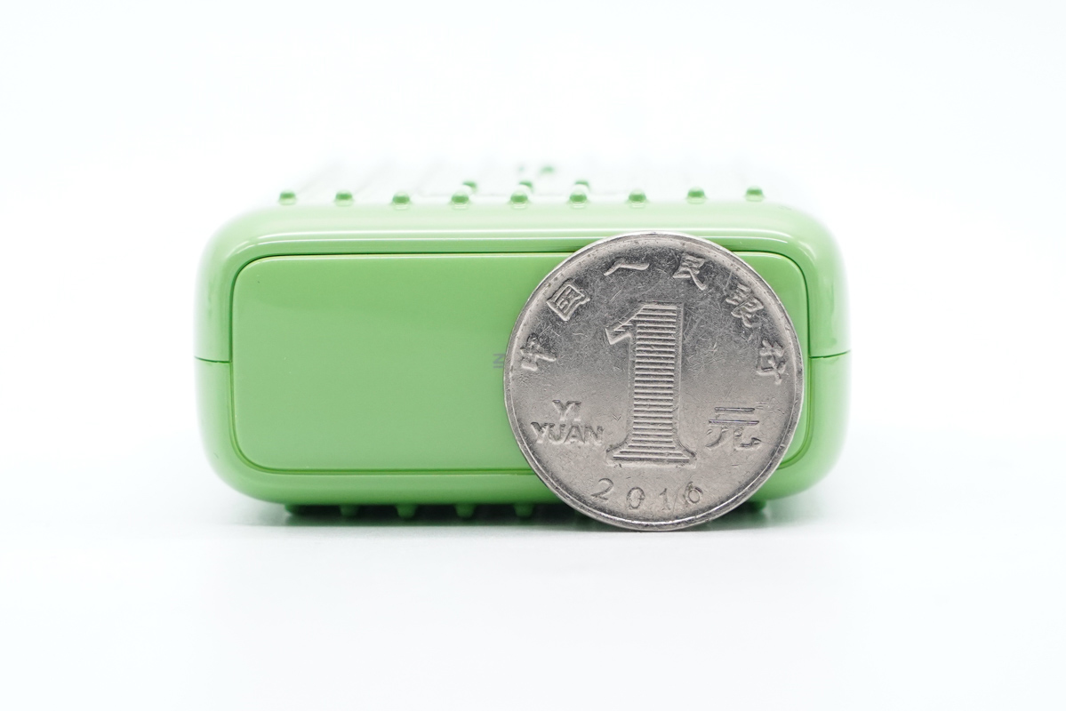

充电宝厚度比立着的一元硬币厚一点,这个体积不仅源于21700电芯的进步,还归功于创新的主板排布,高效利用了内部空间。

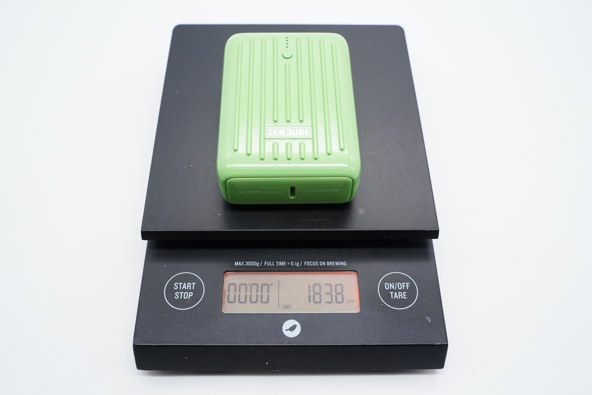

Zendure 征拓 Supermini Lightning 充电宝重量约为183.8克。

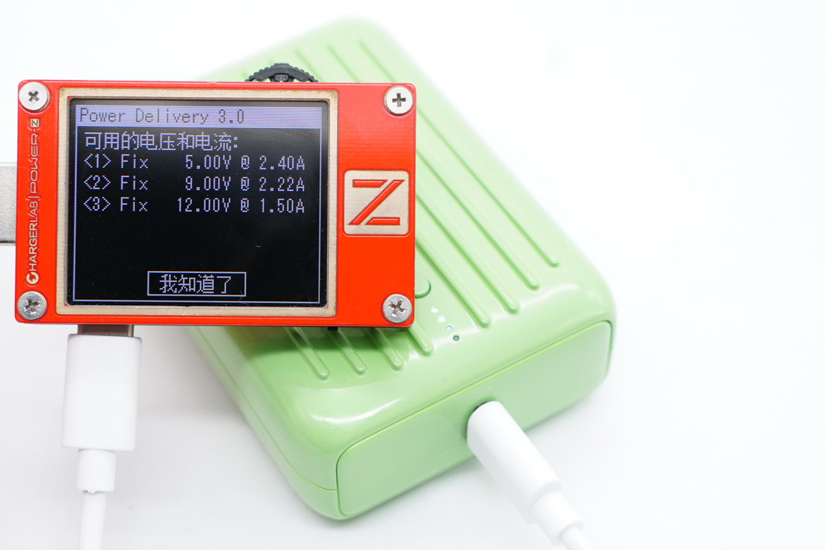

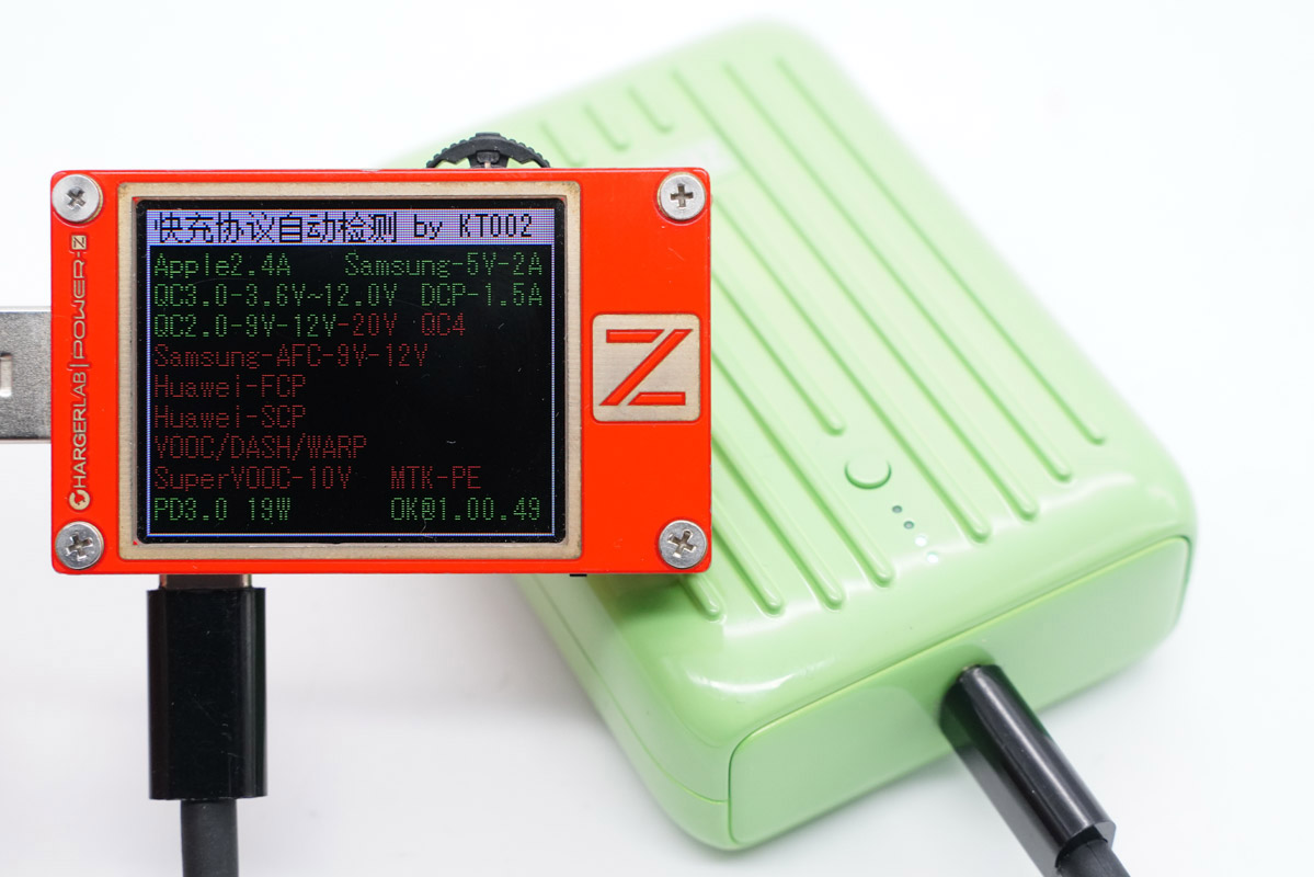

使用POWER-Z KT002读取USB-C的快充协议,实测支持PD、Apple2.4A、QC2.0、QC3.0等快充协议。
读取USB-C接口的PDO报文,支持5V2.4A、9V2.22A、12V1.5A三个固定电压档位。

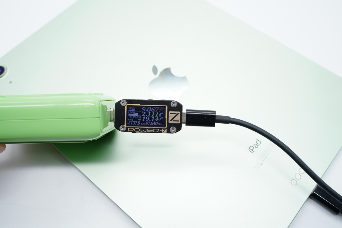

iPad Air 4支持USB PD充电协议,使用USB-C为平板充电,输出功率为9.06V/2.11A,19.14W。

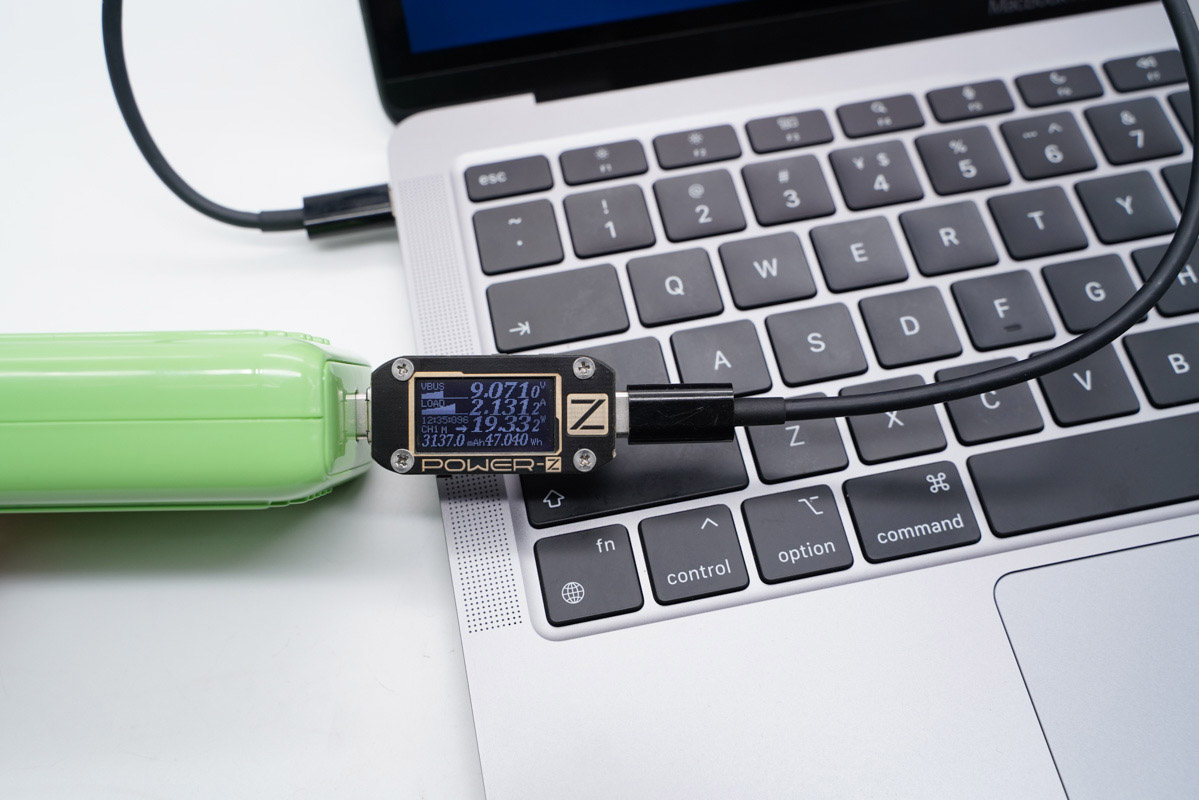

Macbook Pro 13 支持USB PD充电协议,使用USB-C为笔记本充电,输出功率为9.07V/2.13A,19.33W。

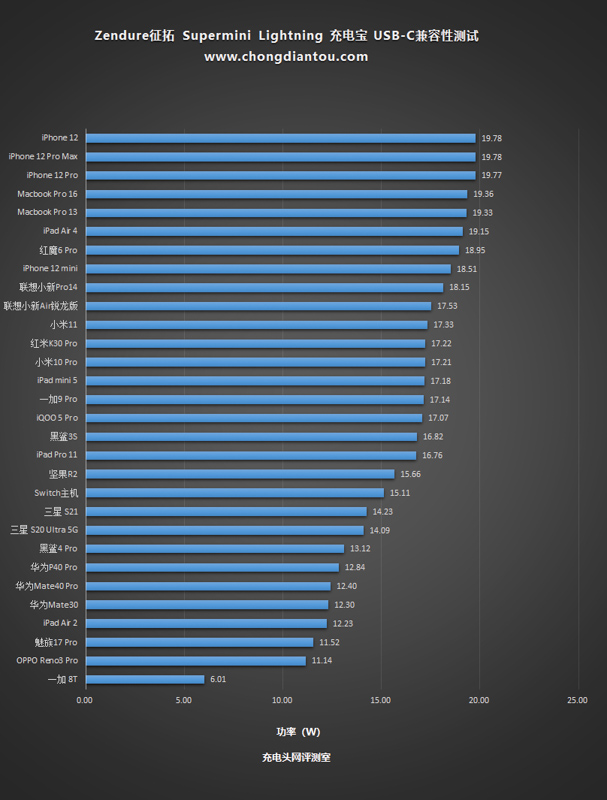

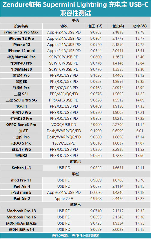

将输出功率汇总成表,可以看到对 iPhone 12系列的支持非常好,均能达到19W左右,对其他支持PD充电协议的手机也能达到18W左右,只是对一加 8T 的兼容性较差一些。
数据整理到柱状图中,可以看出充电宝对苹果设备输入功率均表现优秀,对绝大多数手机均有10W以上充电功率。

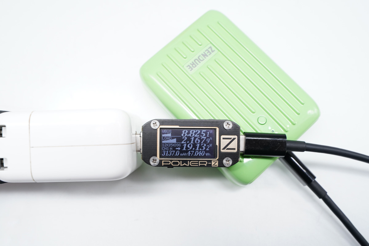

使用苹果30W PD充电器为 Zendure 征拓 Supermini Lightning 充电宝充电,功率为8.82V 2.16A,19.13W。

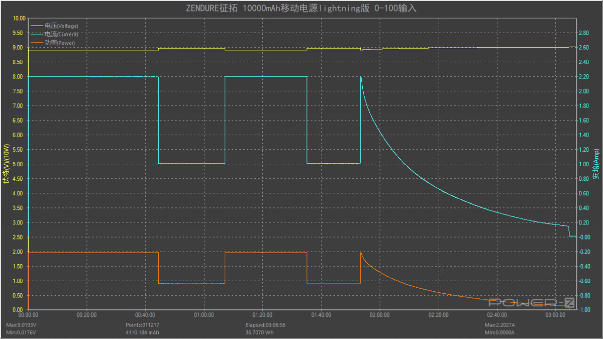

使用苹果96W PD充电器对 Zendure 征拓 Supermini Lightning 充电宝充电,充电曲线可谓是一波三折,充电功率在9W和19W来回起跳,1小时54分钟后功率开始逐步减小,全程耗时约3小时3分钟。

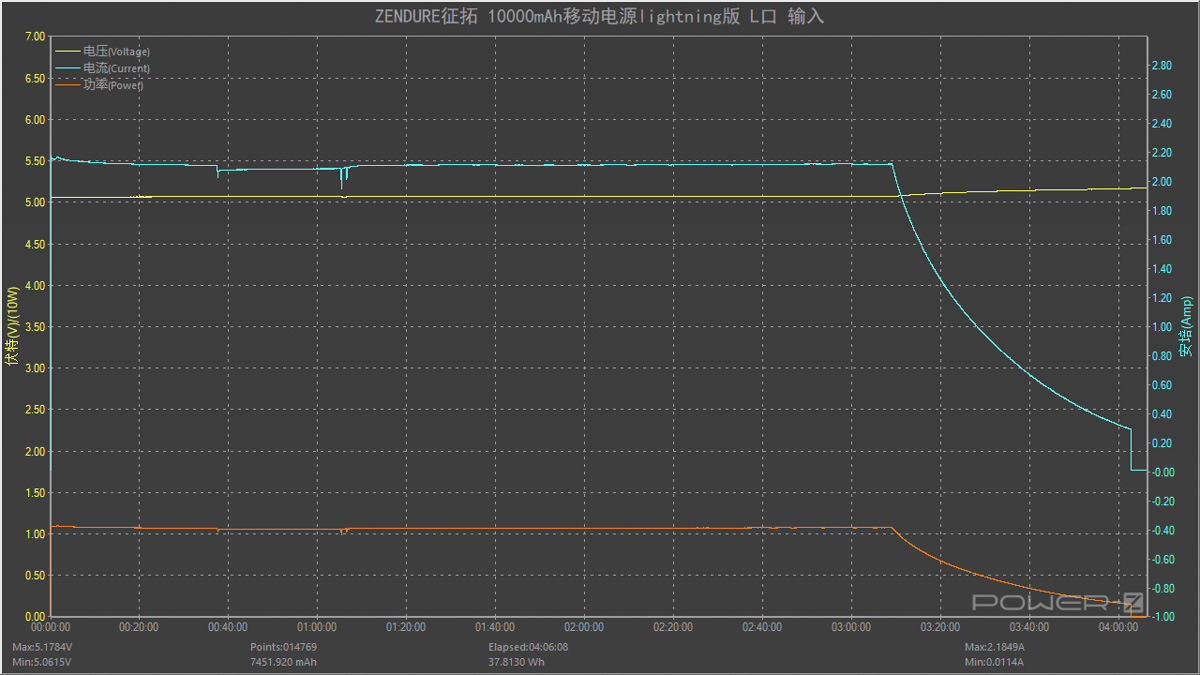

通过 Lightning 接口为充电宝充电,全程约耗时4小时06分,前3小时08分充电功率在10W左右,之后功率随着充电宝电量增多逐渐降低。

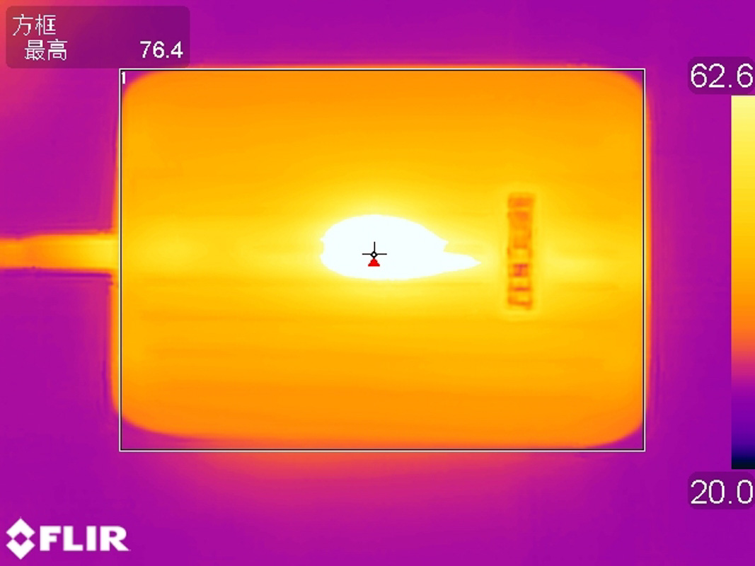

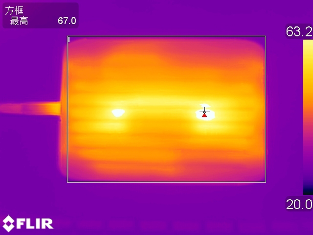

将充电宝置于25℃恒温箱中,将充电宝以9V/2.22A档位满载输出一小时,测量充电宝两面温度。
正面最高温度集中在充电宝中心区域,最高76.4℃,这也是主板所在的位置。
反面同理,最高温度集中在中心,最高67℃。

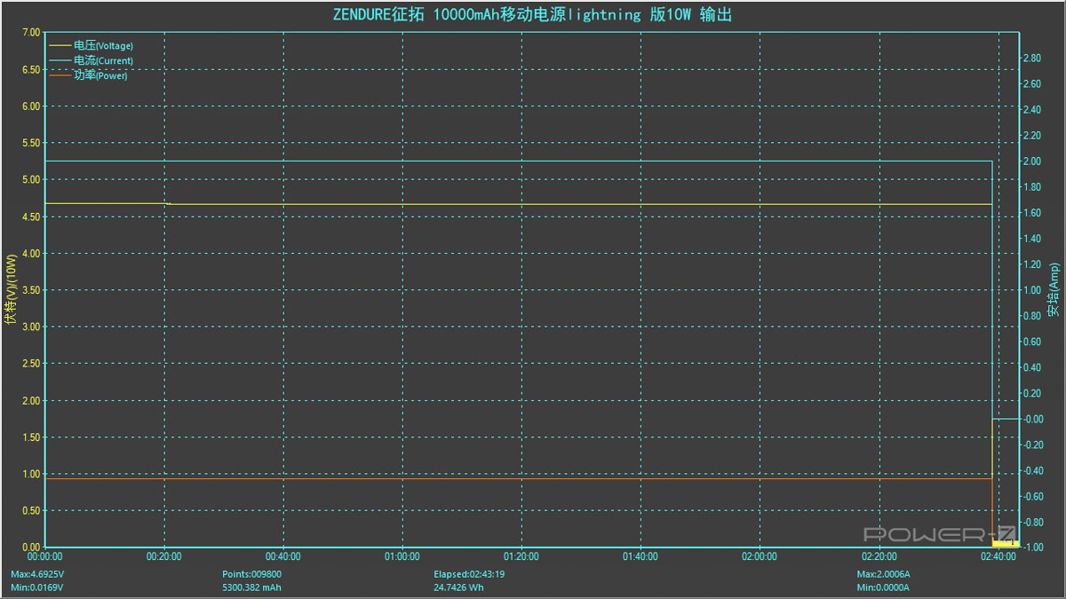

输出效率是测试充电宝在不同的输出档位下的实际输出能量,是测试充电宝性能的一个重要指标,下面是 Zendure 征拓 Supermini Lightning 充电宝在不同的输出档位下的输出效率测试。
使用5V2A 档位对充电宝进行输出效率测试,整个输出过程平稳,持续约2小时40分钟,测试放出电量为24.7426Wh,所以在10W输出测试中输出效率约为24.7426Wh/36Wh=68.73%。

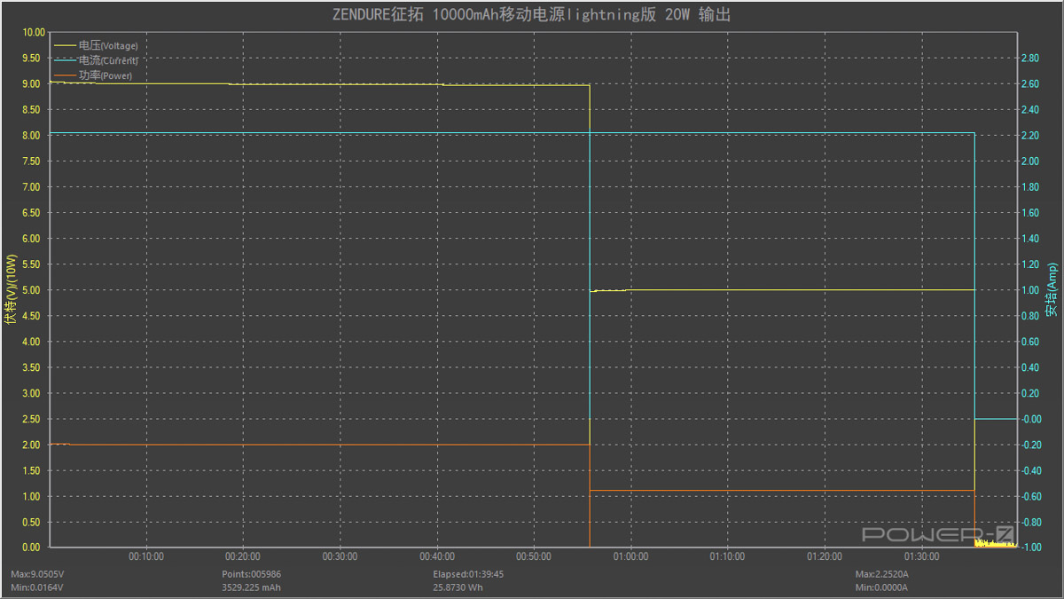

使用9V2.22A PD档位对充电宝进行输出效率测试,充电功率在36分钟左右就从20W掉到11W左右,全程持续约1小时50分钟。

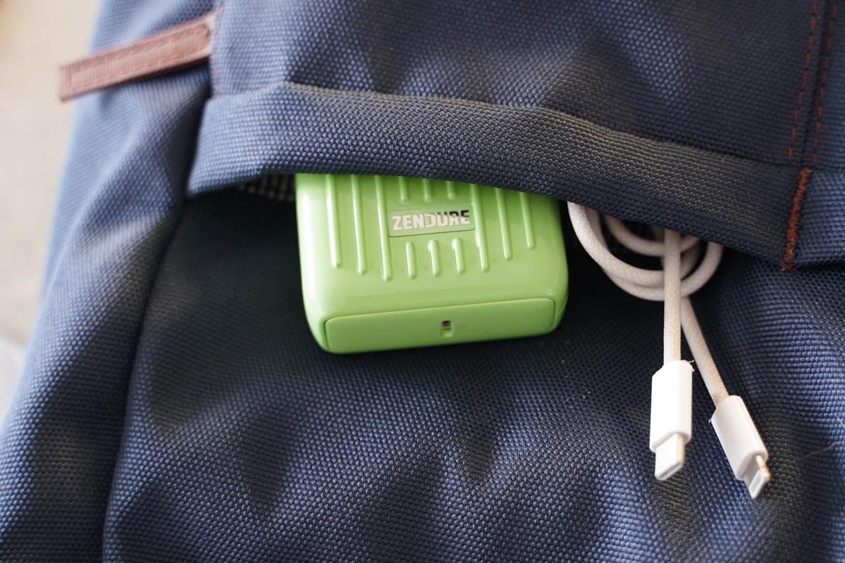

出行能量满满,放入背包基本不会觉察到还有这个小玩意儿。

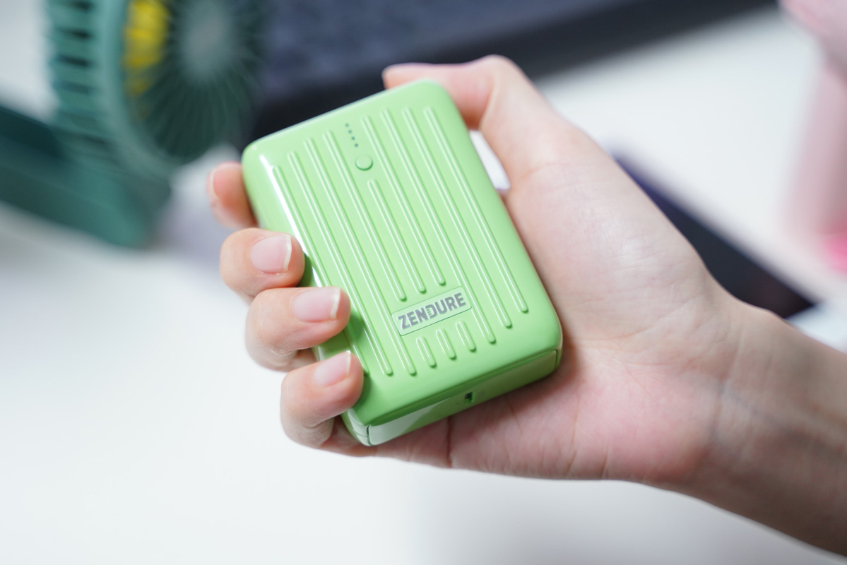

超高颜值,精致体积,女生拿着也毫无压力。
小手也能一手掌握。
