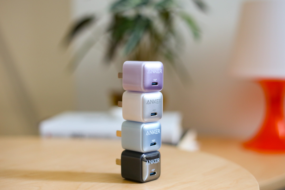

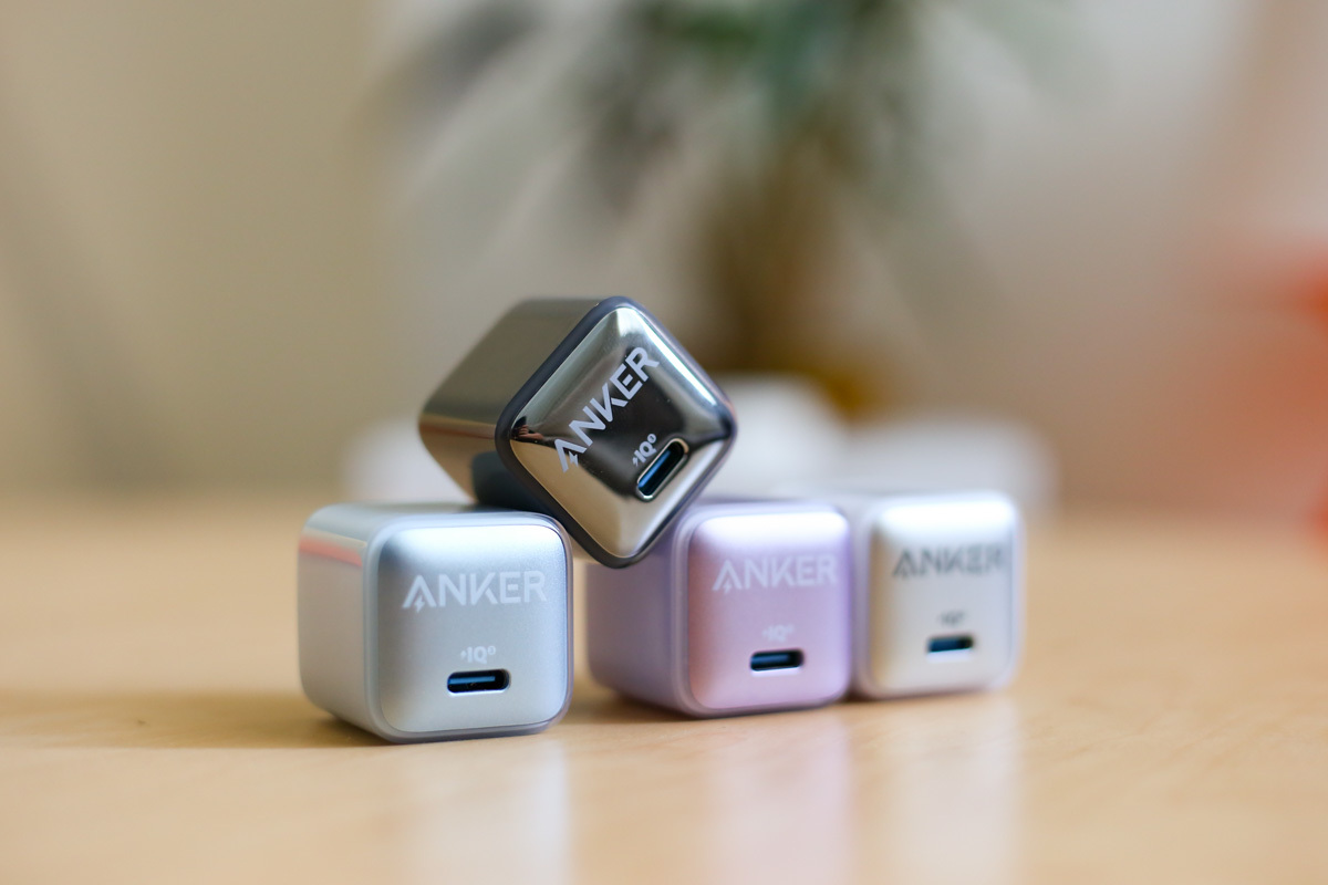

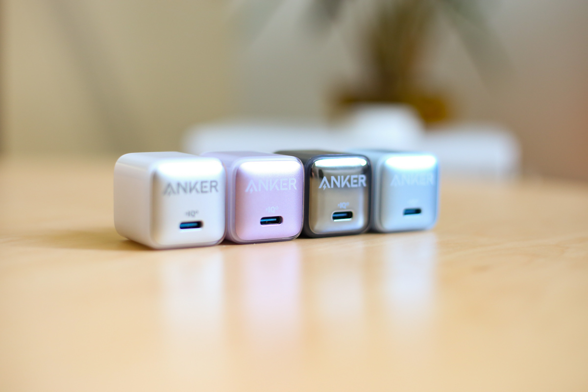

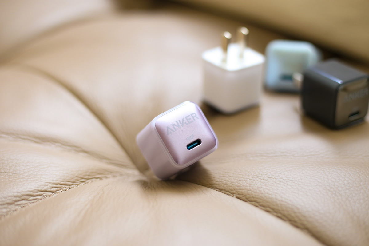

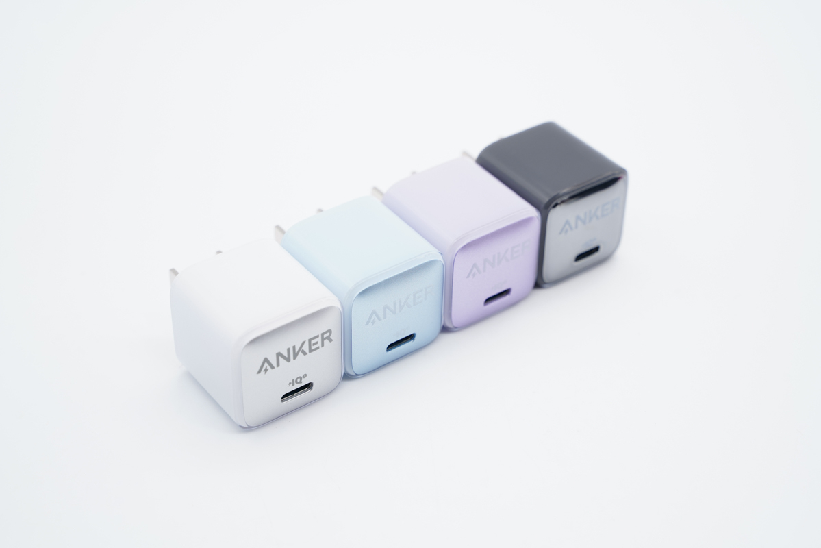

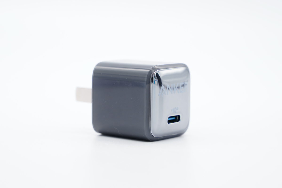

此次Anker 共有四种新配色,钻石白、冰晶蓝、冰玉紫以及曜石黑,四种配色的Anker安克安芯充无论哪一款单独拿出来都足够惊艳。充电器的外观采用了相同的颜色格调,不过壳体表面与接口面板采用了差异化的同色设计。

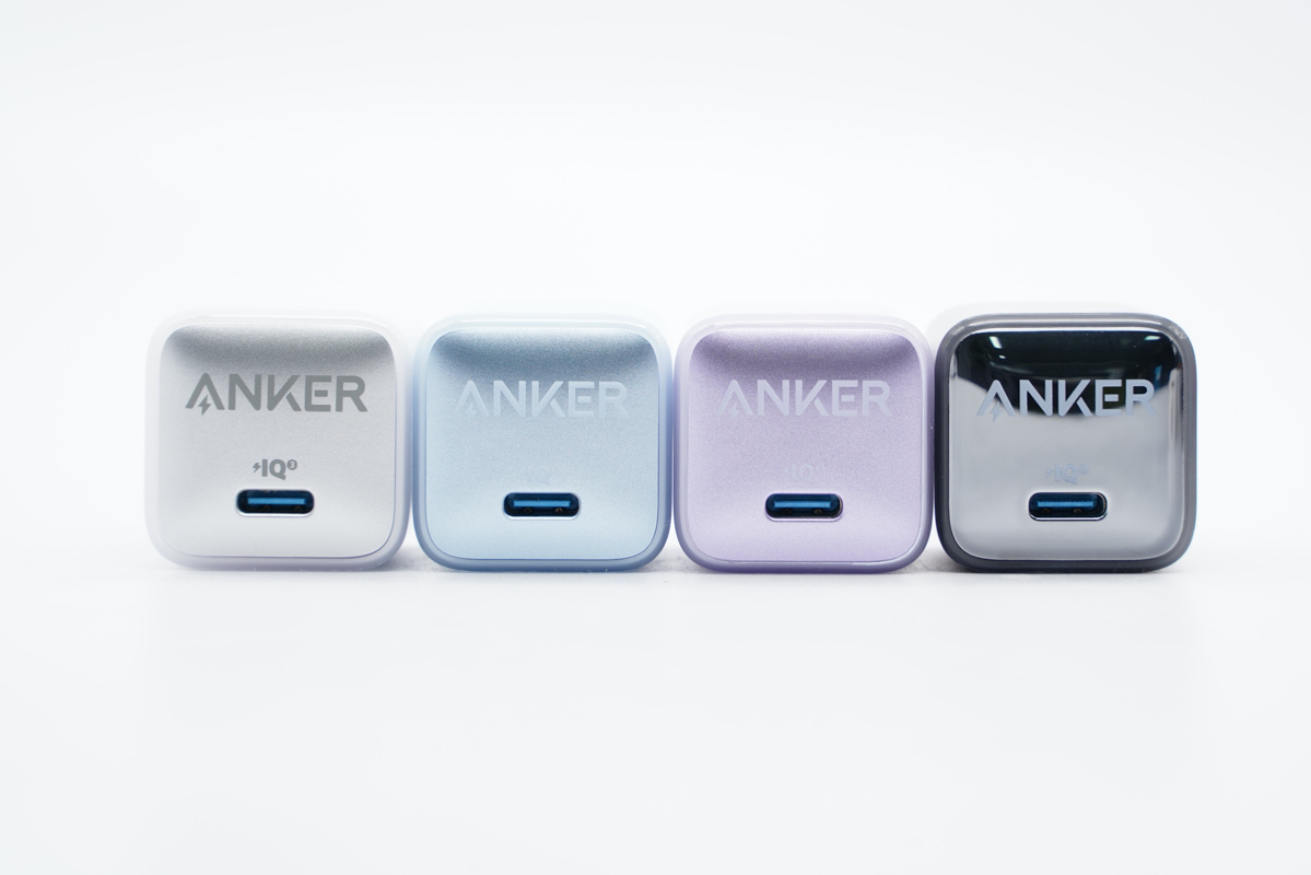

接口面板采用了磨砂的设计风格,但曜石黑的接口面板为亮面。Anker的品牌Logo占据了接口面板的大块面积,下面是蓝色内舌的USB-C充电接口,从IQ3的标识也可以得知充电器搭载了Anker安克独有的PowerIQ智速充功能。
四款配色之间只是外观配色不同,性能方面是相同的,所以下面就以曜石黑作为代表来对充电器的性能进行测试介绍。

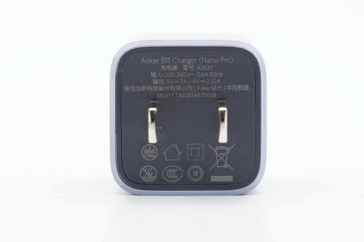

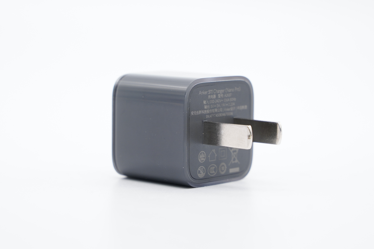

插脚不可折叠,这也是为了可以最大程度利用充电器内部的空间。
Anker安克安芯充的型号为A2637,支持200-240V的输入电压,支持5VA、9V2.22A输出。安克创新科技股份有限公司,Anker设计,中国制造。

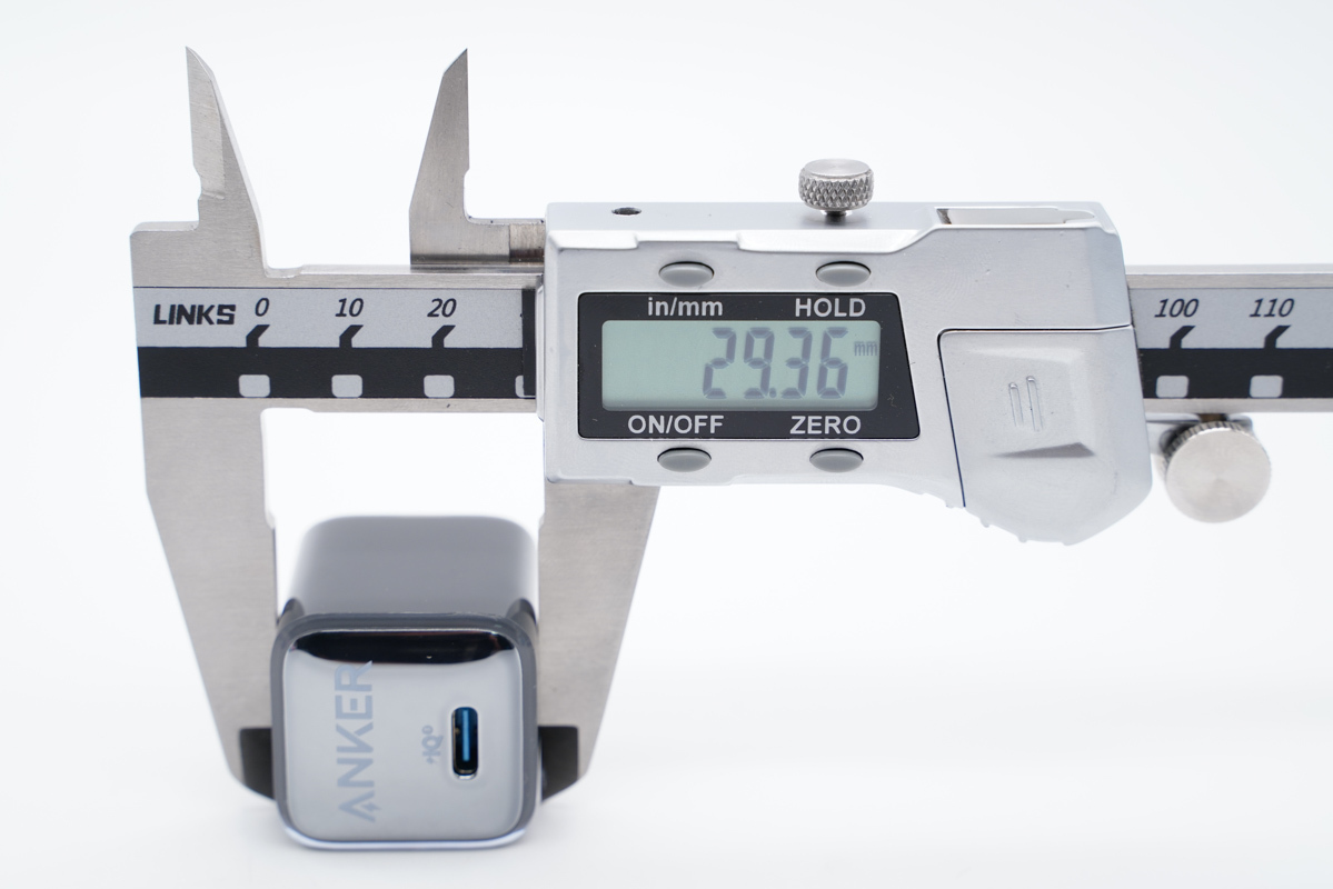

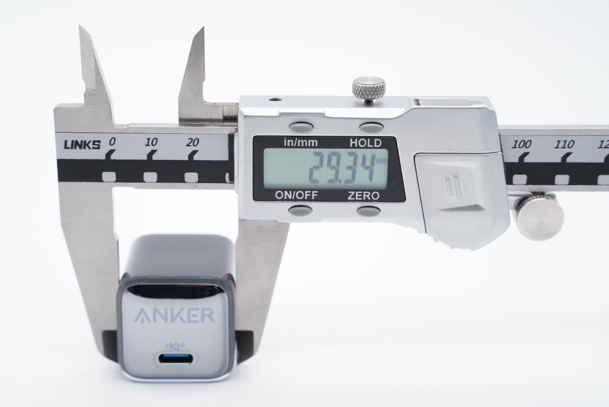

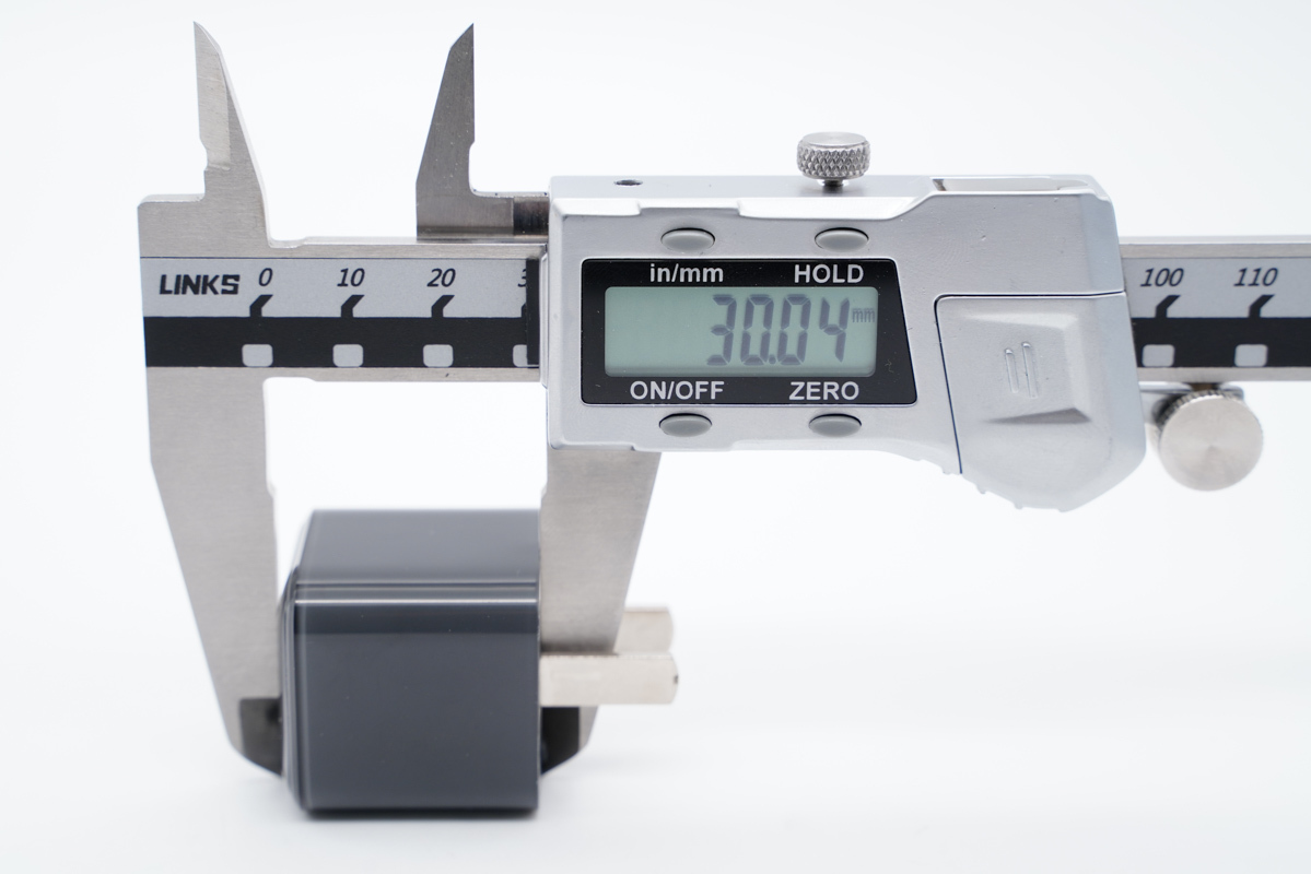

体积方面使用卡尺实测充电器的长度约为30.04mm(不含插脚)。
宽度约为29.34mm。
厚度约为29.36mm。
由此可以得出充电器的三围参数为30.04x29.34x29.36mm,体积约为25.87cm³,以最高输出20W计算,功率密度约为0.7W/cm³。

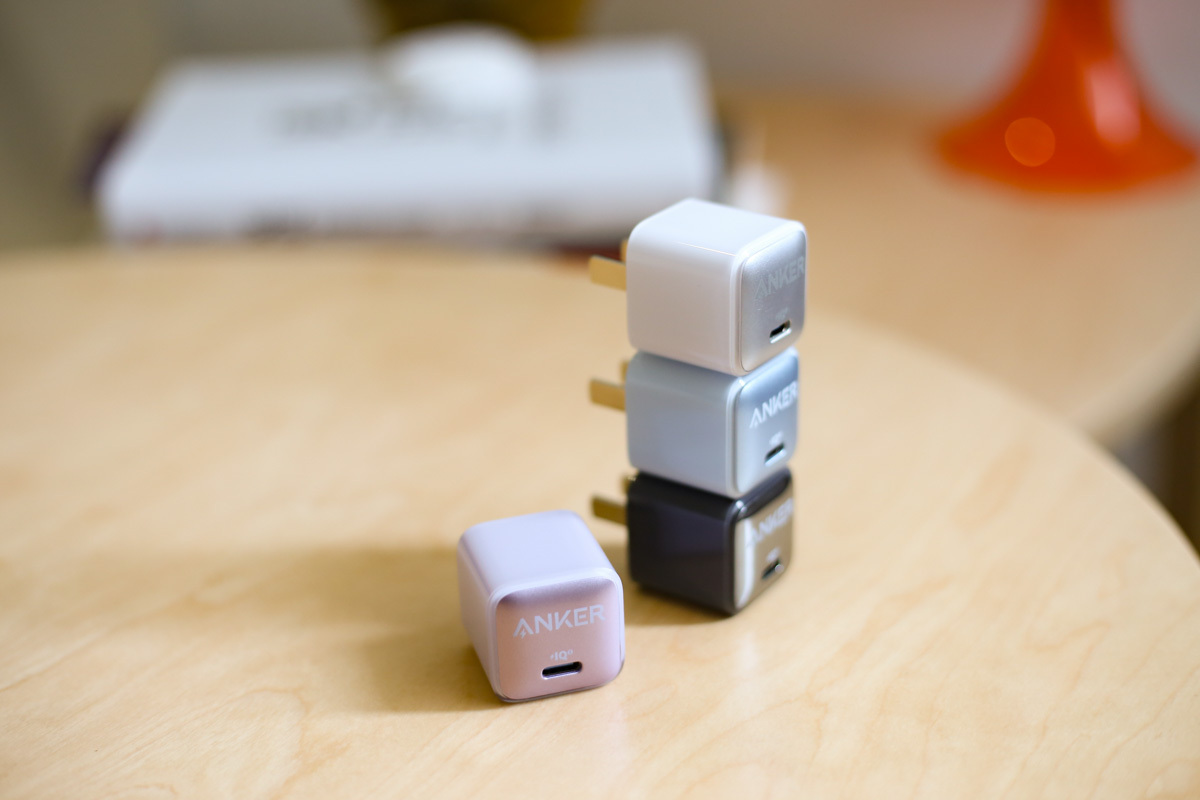

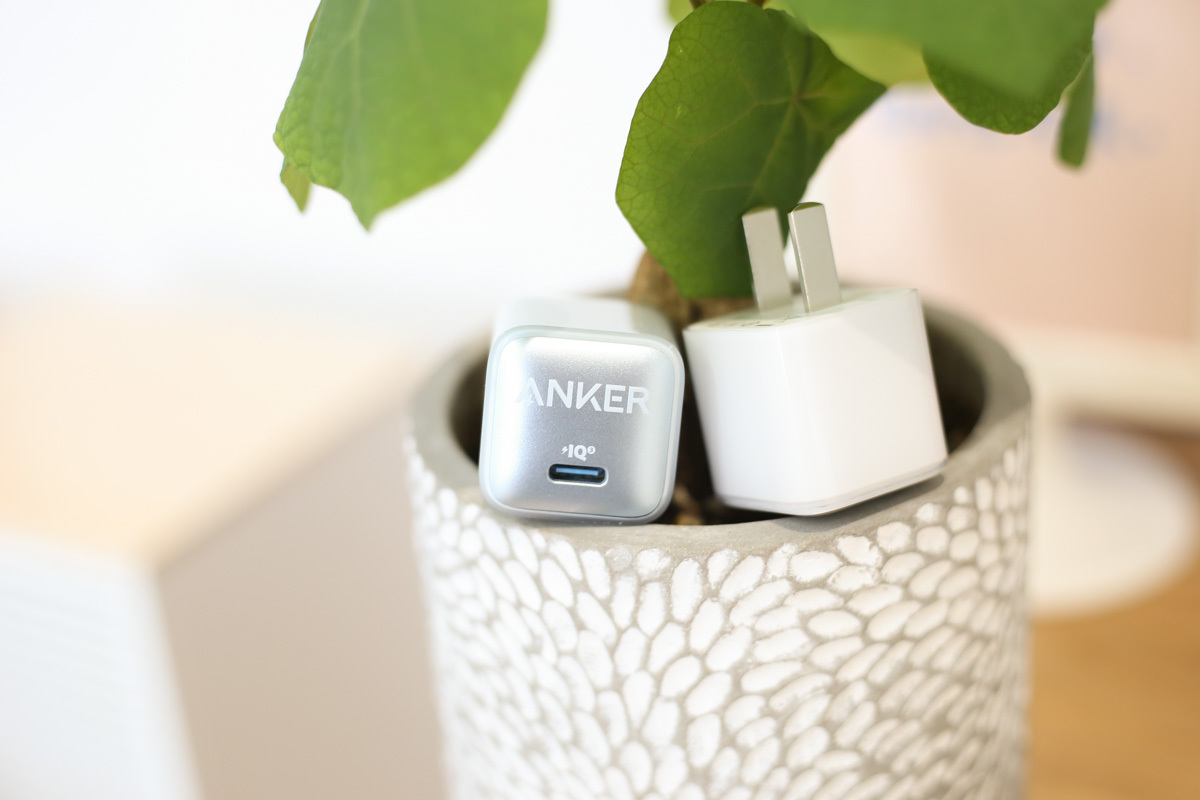

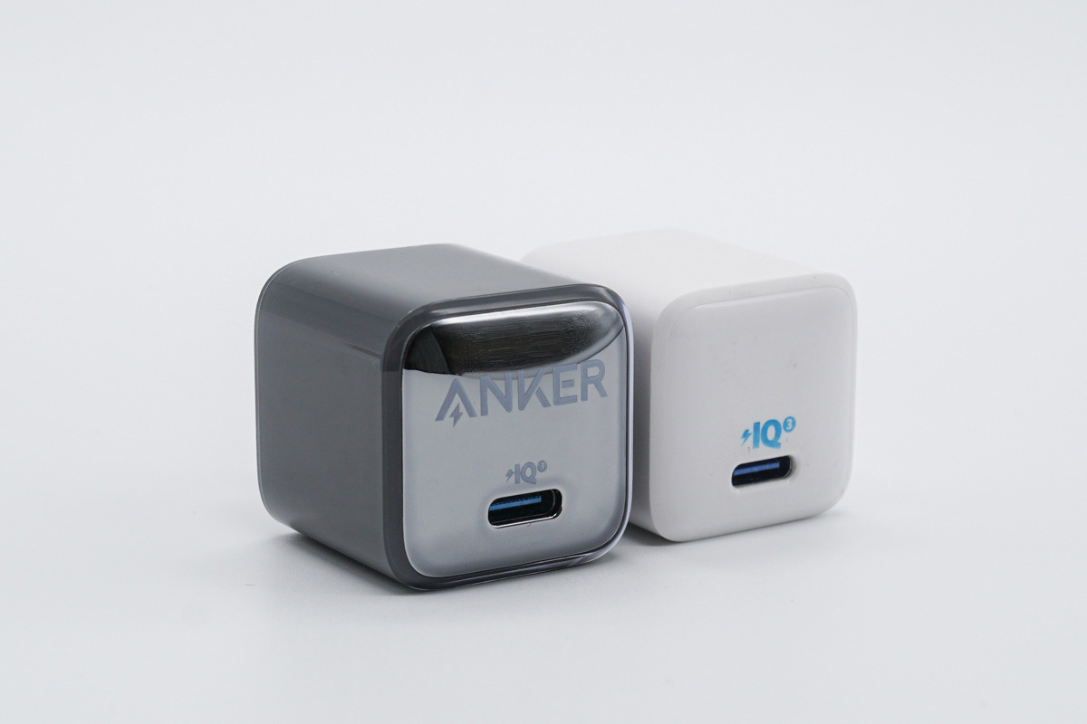

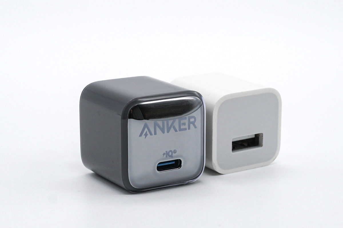

这是Anker安克安芯充苹果经典的5W充电器。几乎一样大,但前者的功率却是后者的4倍。

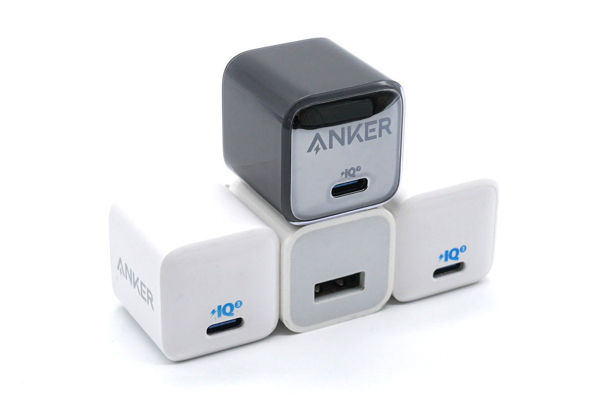

这是Anker安克安芯充和Anker初代Nano 18W充电器。

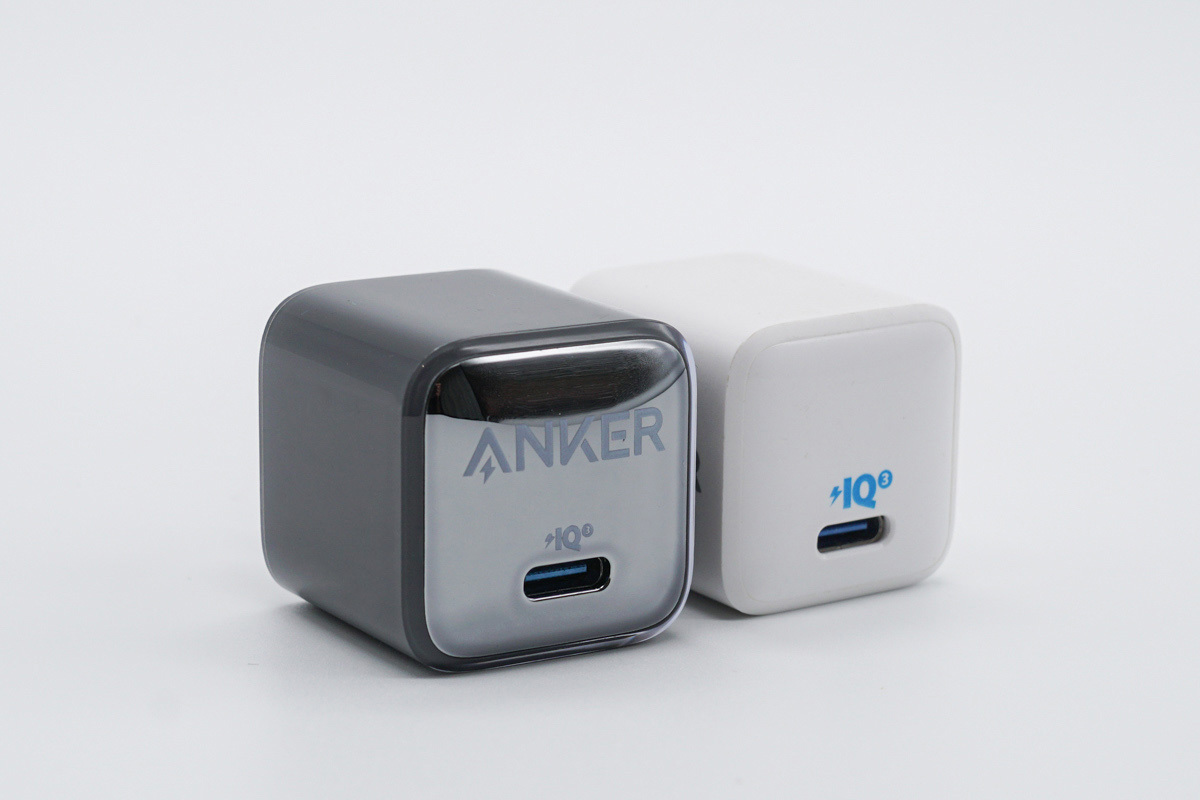

这是Anker安克安芯充和Anker为iPhone 12推出的Nano 20W充电器。
放在一起,方便大家更直观的了解。

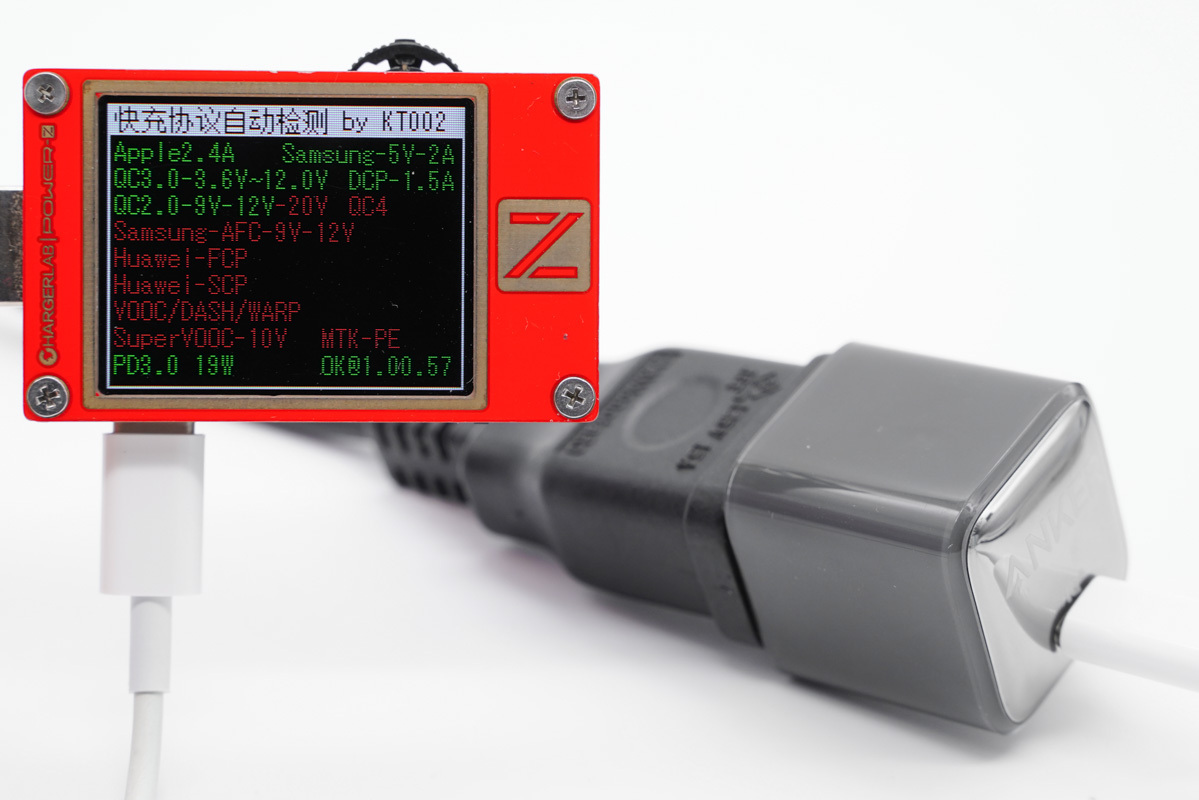

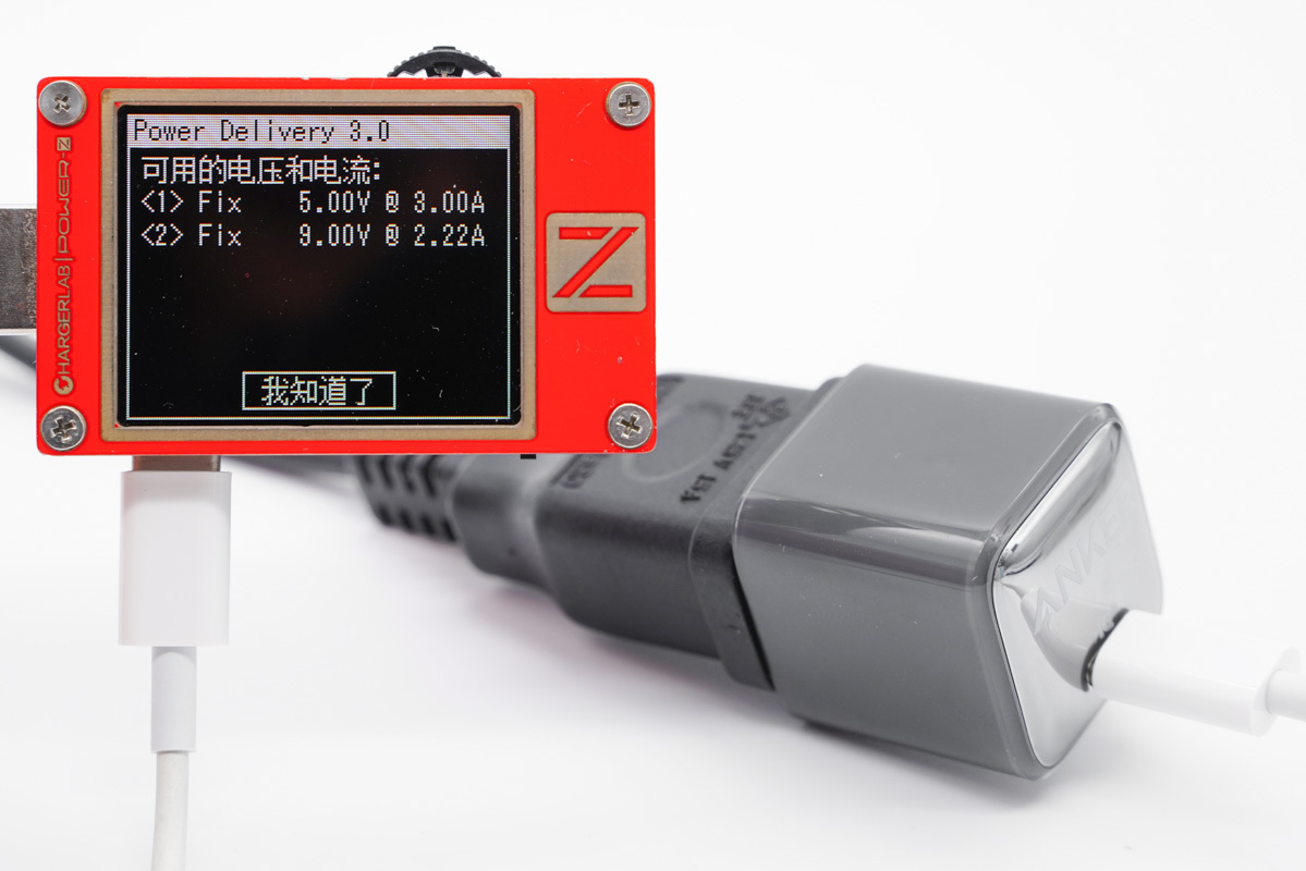

使用ChargerLAB的POWER-Z KT002读取充电器的快充协议,实测支持PD3.0、Apple2.4A、QC2.0、QC3.0快充协议。
支持5V3A、9V2.22A两个固定输出档位,支持最高20W的输出功率。

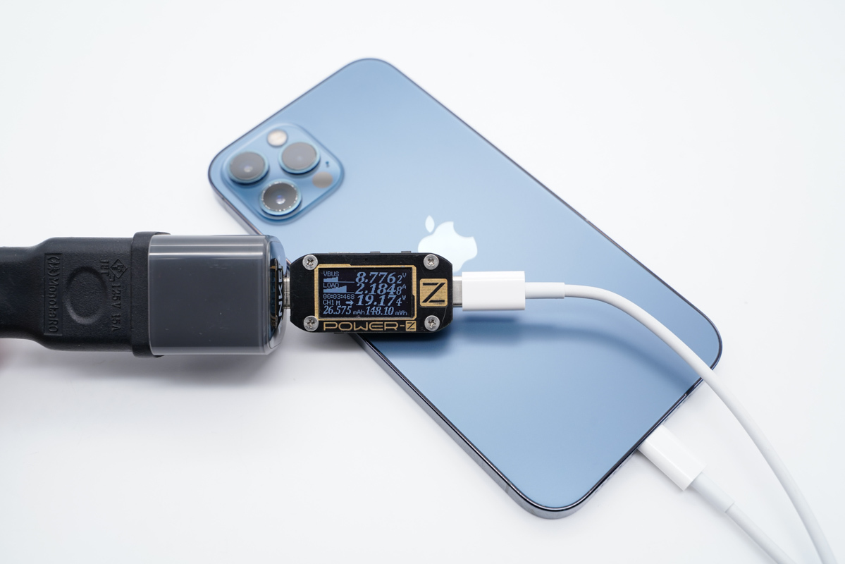

下面进入实测环节,为iPhone 12 Pro充电功率为8.77V 2.18A 19.17W

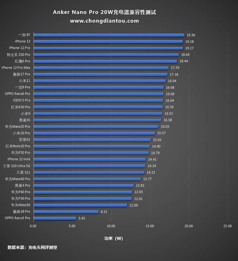

测试数据汇总,基本上为大部分设备均可以提供快充服务,暂未发现不兼容的情况。
柱状图这里,因为充电器的最大输出功率为20W,所以整体上看区别不大,柱状图走向较为平缓。

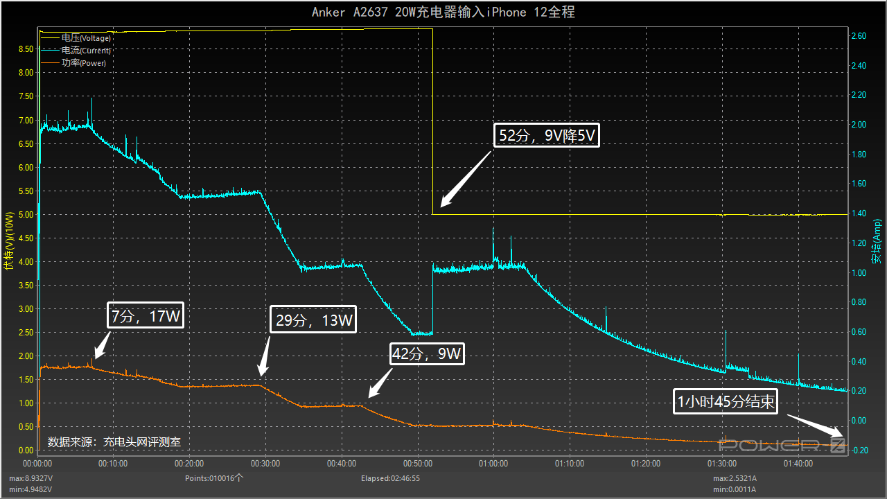

除了充电兼容性外当然还对充电全程进行了测试,这是为iPhone 12充电的全程数据,测试于1小时45分结束。
这是将Anker安克安芯充和苹果20W PD充电器为iPhone 12充电全程的曲线图汇总到一起,可以看到两条曲线几乎重合,考虑到电池损耗等因素,可以认定两款充电器的充电表现相同。

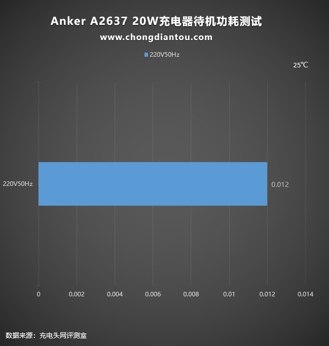

充电器如果经常插在插座上不使用也是会耗电的,只不过非常小而已。经过功率计测试,Anker安克安芯充在220V 50Hz的空载功耗为0.012W,换算下来一年损耗的电能约为0.1KW·h,若市价电为0.6元/KW·h,则充电器一年的电费约为0.06元左右。

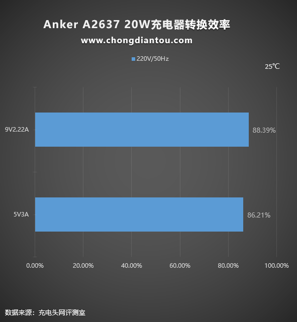

充电器本质上是一种转换设备,过程中会有损耗,以热量的形式散发出来。我们平时看充电器上面的参数输出100W或者65W是充电器可以为设备提供的最大输出功率,但充电器从插座上汲取的功率往往要更大一些,下面是Anker安克安芯充在220V 50Hz交流输入的情况下进行的转换效率测试,测试结果如下:
220V 50Hz下,将Anker安克安芯充在各个电压档位的输出功率拉满进行测试:两个档位测得插线板AC端输入功率和USB端输出功率,通过计算,可得充电器的转换效率从86.21%到88.39%不等。

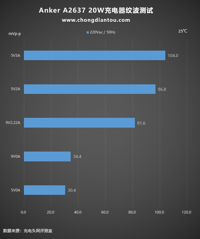

这是使用Anker安克安芯充在220V 50Hz交流输入下的纹波测试,纹波测试分为空载(柱状图中Y轴电流为0A)和重载(柱状图中Y轴电流为非0A)两种。纹波最高为104mVp-p,充电器处于5V3A输出状态;最低为30.4mVp-p,充电器处于5V0A空载状态。

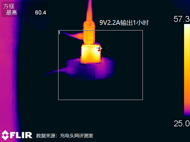

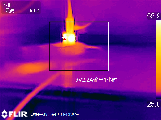

前面之所以会有转换效率的问题是因为充电器在功率转换时会有损耗,损耗的部分以热量的形式散发出去,所以此次也增加了对充电器温度方面的测试。测试条件为让充电器以9V2.22A 20W的功率输出1小时后采集温度,测试基于25℃的恒温箱内进行。
让充电器以20W的功率持续满载输出1小时后采集到充电器表面的最高温度为60.4℃。
另一侧的充电器表面最高温度为63.2℃。
温升测试小结
新款Anker安克安芯充主打的就是这颗“芯”,众所周知,现在20W快充充电器越来越小,这样充电器内部的集成度就会越来越高,相应的温度相较于常规大个头的20W充电器也要高出很多。Anker也意识到了这个问题,所以此次将产品的重量集中在了温控上面。实际测试发现相较于其他同类型20W快充头在20W满载1小时的温度上要低5-8℃左右,实现了体积小,温度低的表现。
