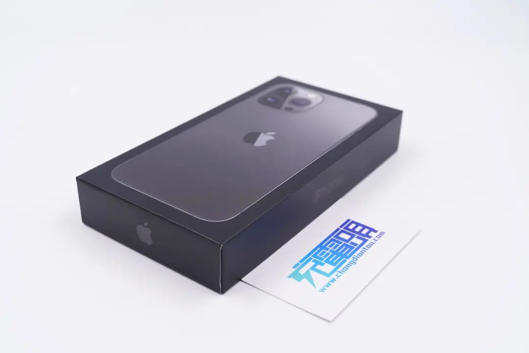

苹果为了环保而将取消了iPhone标配的PD快充头,据说iPhone 13系列的包装盒也针对环保做了特殊的设计,下面就一起来简单的开箱看一下不同之处吧。
充电头网拿到的这台iPhone 13 Pro Max为石墨色版本,整个包装盒依旧很苹果。
并且此次iPhone 13全系的包装盒均取消了表面的塑料膜,改用上下两条贴纸封装。
直接开箱,依旧是老三样,iPhone 13 Pro Max、USB-C to Lightning快充线以及不用读系列。

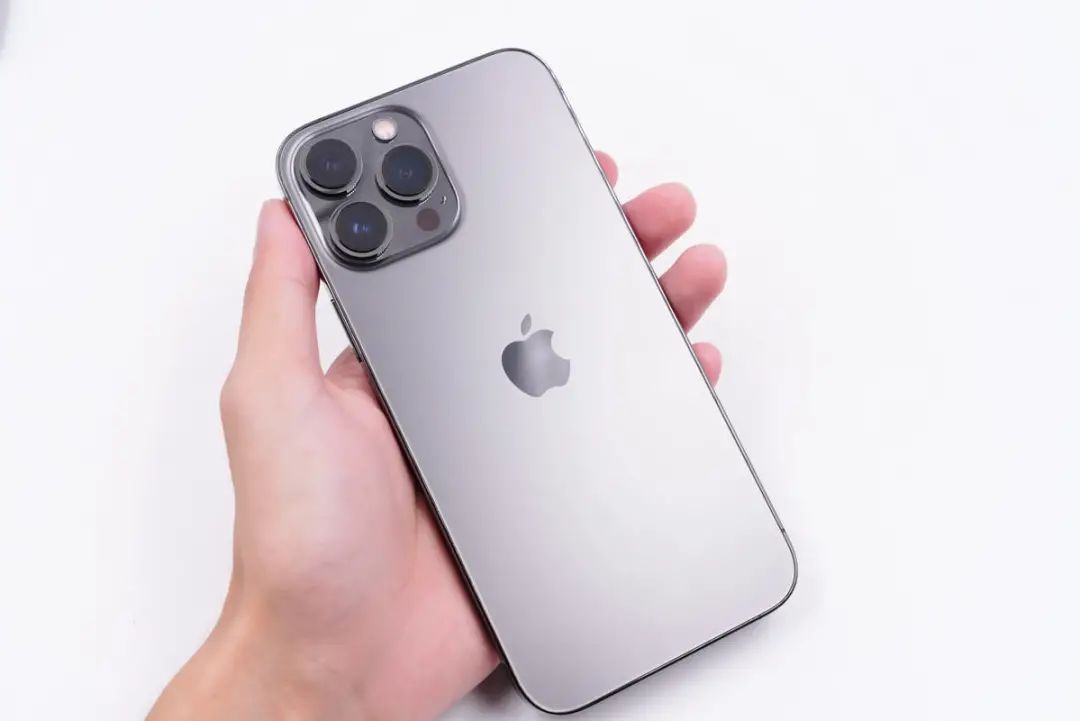

背面依旧为磨砂的材质,硕大的镜头模组,整体上还是很耐看的,并且不沾指纹。
裸机实测240.2g,妥妥的半斤机了。

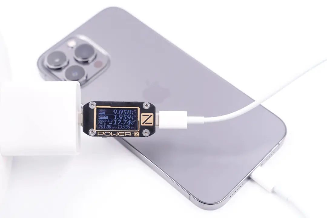

苹果自家的充电器从18W功率段就开始采用USB-C物理输出接口并支持USB PD快充,使用苹果18W PD充电器为iPhone 13 Pro Max充电,可以触发9V快充,功率为17.74W。

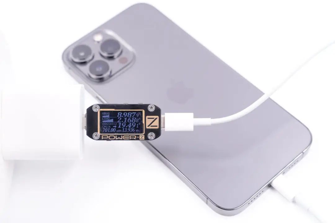

苹果20W PD充电器最初于2020年iPad Air 4发布会上亮相,支持9V2.22A 20W PD快充,使用充电器为iPhone 13 Pro Max充电,功率为8.98V 2.16A 19.49W。

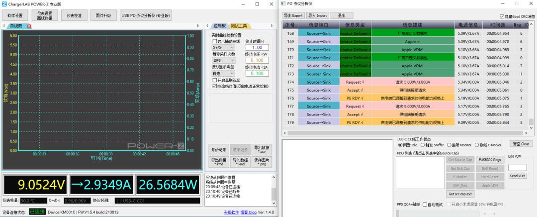

使用苹果96W PD充电器通过C to Lightning快充线连接到iPhone 13 Pro Max,然后使用ChargerLAB的POWER-Z KM001C连接到充电器与线材,最后接到电脑的POWER-Z上位机,在经历了一系列的快充握手后最终手机向充电器请求9V3A PD快充档位,充电功率为9.05V 2.93A 26.56W。
这是最后采集到的使用苹果96W PD为iPhone 13 Pro Max充电的全程数据。可以看到在前面2分49s前时电压处于5V输入,功率在13W左右,此时手机处于关机充电状态。随后手机开机,随后电压调整至9V快充,功率开始爬升到26.6W左右,随后功率开始在26.6W到11W左右波动。
55分45s时电压由9V降至5V,功率在8W左右,于1小时47分充电结束。整个测试过程中峰值功率为9.05V 2.93A 26.60W。

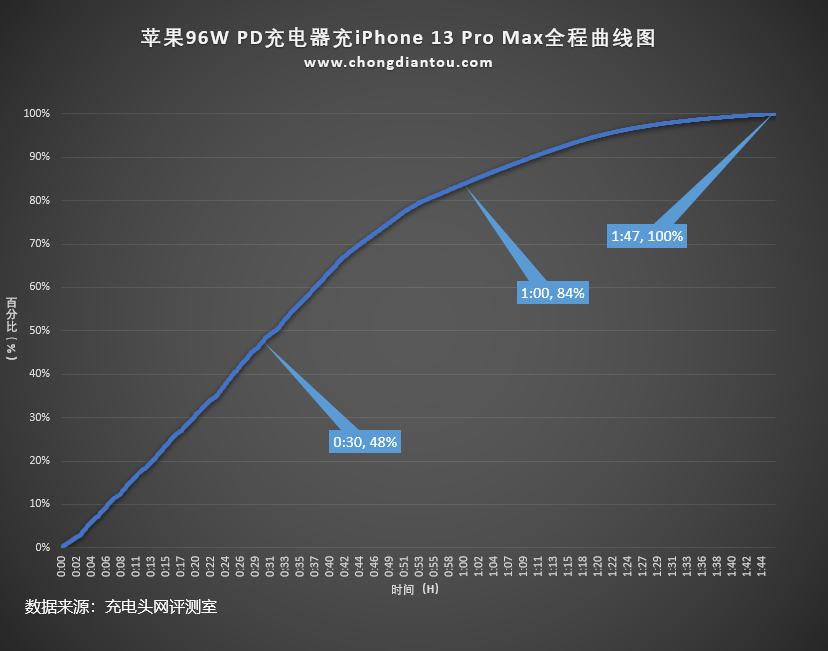

最后将充电全程的数据整理绘制成曲线图,可以看到在半小时的时间段充入了48%的电量,1小时冲入84%的电量,全程耗时约1小时47分。
