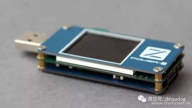

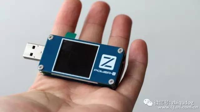

POWER-Z FL001测试仪的大小和早期的U盘相似,由三层结构构成,包括上部和下部的玻璃纤维盖板(起到保护作用),中间则是电路板。

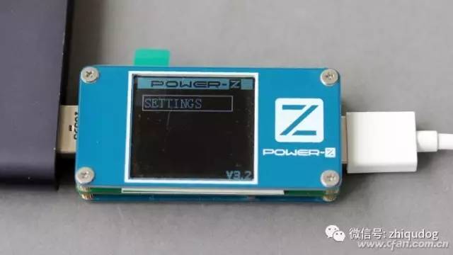

正面镶嵌着一面1.44英寸的显示屏,只有通电时(比如与接线板或移动电源相连)才会启动亮起。屏幕旁边则是硕大的POWER-Z Logo。

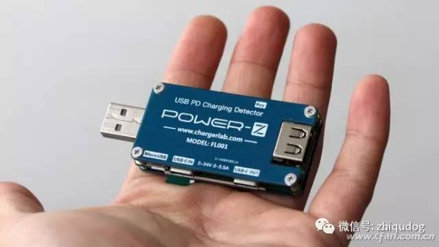

POWER-Z FL001的背面有着更为详细的参数说明,可见其主打USB PD的测量,表的量程为2V~24V/0A~5.5A,据说精度可维持在0.0001V/A。

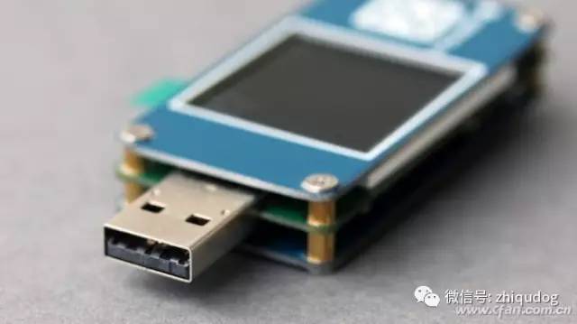

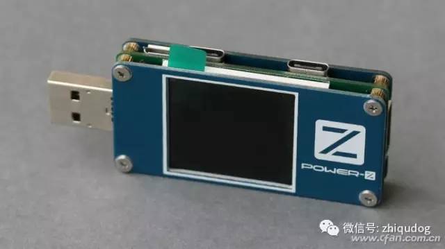

前端是POWER-Z FL001的USB-A公头,用于连接充电器、移动电源等供电设备。

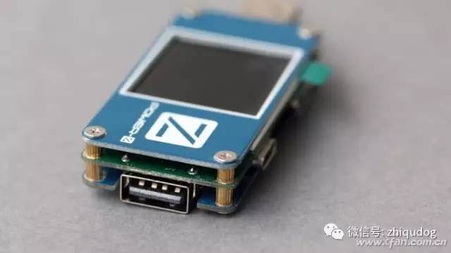

尾部则是特制的USB-A母头,为了对USB PD提供支持所以可通过5A大电流。

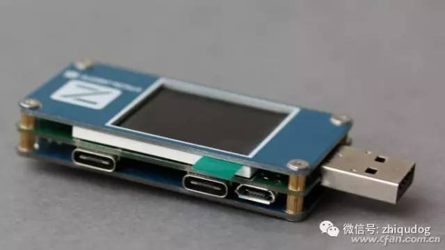

顶部提供了Micro USB、Type-C in、Type-C out三个接口。如果你需要测量USB PD设备,需要使用亮边都是Type-C接口的线分别接入Type-C In、Type-C Out,再和供电和取电设备连接即可。
通过底部这个微动开关可以切换POWER-Z FL001屏幕的状态,在不同检测项目之间切换。

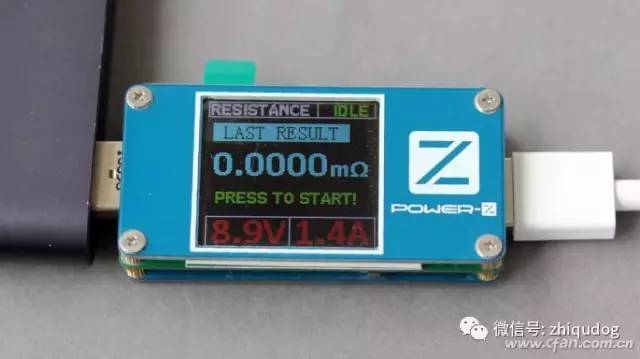

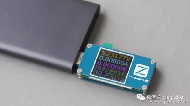

POWER-Z FL001的使用毫无难度,用USB-A公头接(手机)充电器,USB-A母头接数据线,然后显示器就能监测实时的充电参数了。

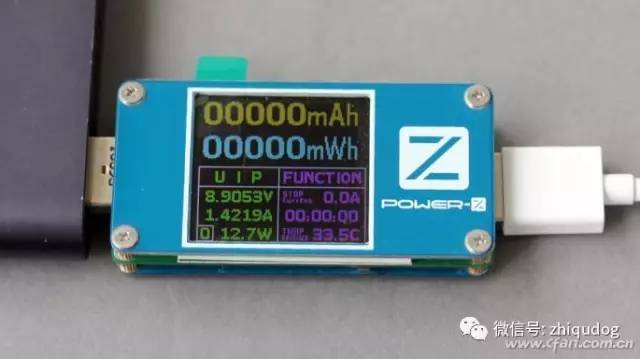

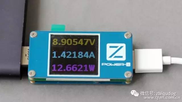

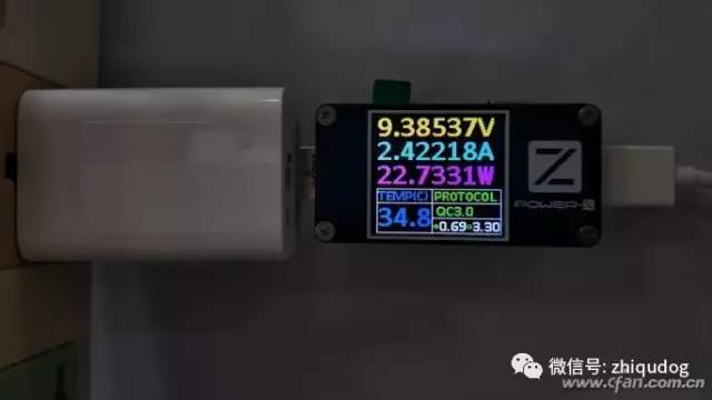

默认的显示模式信息很丰富,表盘从上到下依次显示电压(黄色)、电流(蓝色)、功率(紫色)。底部方框部分左边蓝色字体显示表内部温度,右边绿色字体为充电协议,白色字体为USB D+、D-上的电压。

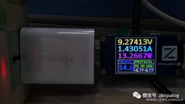

这个是魅族E2的充电测试,这款手机最大支持9V/2A快充,实测充电功率在13W~14W之间。
这个是乐Pro 3双摄AI版,实测充电功率约22W,非常接近其标称的最大24W充电功率。

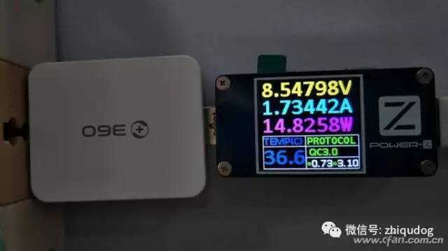

这个是360手机N5,标称最高18W,实测约15W。

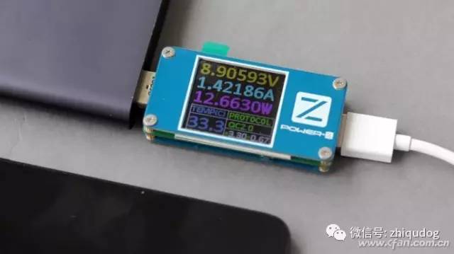

小米移动电源2支持QC和18W快充,给乐Pro 3双摄AI版实际的充电功率约13W。
