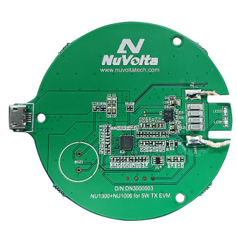

NU1006是高度集成的5W智能功率全桥芯片,为世界上第一颗全集成功率全桥芯片,与伏达主控NU1300一起构成符合WPC 1.2.4 BPP标准的低成本高性能无线充电发射端。输入电压范围为4到5.5V, 3mm*3mm QFN封装, 充电效率为81%@5W/5Vin/5Vout,7V过压保护,8A过流保护,155摄氏度过温保护。
伏达NU1300+NU1006 无线充电方案被应用在mophie, Ravpower,绿联等知名品牌中。

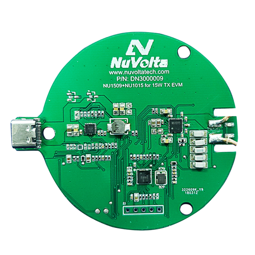

NU1015是高度集成的15W智能功率全桥芯片,通过了WPC1.2.4 EPP认证,集成了功率全桥、全桥驱动、Q值检测、电流采样、数字解调, 5V DC/DC供电。输入电压范围为4到16V, 4mm*4mm QFN封装,充电效率为84%@10W & 82.14%@15W,18V过压保护,8A过流保护,155摄氏度过温保护。
NU1015搭配伏达主控NU1509已经通过了WPC1.2.4 EPP认证,是世界上集成度最高的通过EPP认证的无线充电发射端解决方案。
