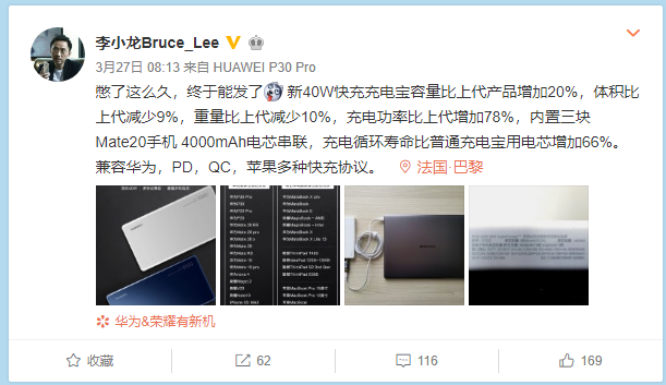

近日,华为手机产品线副总裁 @李小龙Bruce_Lee 在微博揭晓了更多这款移动电源的参数。
他在微博中提到,憋了这么久,终于能发了 新40W快充充电宝容量比上代产品增加20%,体积比上代减少9%,重量比上代减少10%,充电功率比上代增加78%,内置三块Mate20手机 4000mAh电芯串联,充电循环寿命比普通充电宝用电芯增加66%。兼容华为,PD,QC,苹果多种快充协议。
