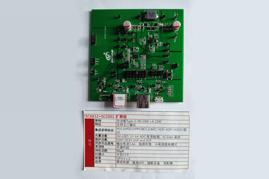

在2019年3月22日举办的「2019(春季)USB PD&Type-C亚洲展」上,上海南芯半导体科技有限公司现场展出了最新的USB PD快充芯片SC2001。
充电头网从展会现场了解到,南芯SC2001最多可支持五口输出,并集成了PD2.0、PD3.0、PPS、BC1.2、AFC、FCP、SCP、VOOC以及SUPER VOOC等多种快充协议。
在南芯SC2001控制的五个接口中,有三个USB-A接口均可支持BC1.2、FC3.0/2.0、AFC、FCP等快充协议,另一个USB-A接口还增加了对SCP和VOOC/VOOC+快充协议的支持,而USB-C口则支持USB PD3.0(PPS)快充。
通过产品规格书我们可以了解到,南芯SC2001是一款高度集成的USB PD控制器,符合最新的USB Type-C以及USB PD标准;其具有30V的额定电压和多重内置保护,包括过热保护、恒功率、恒流和过压保护,以确保系统的安全运行。同时,SC2001内部集成了门驱动器、10bit ADC以及高精度放大器,可以将外部组件数量降到最少。适用于充电器、车充、移动电源、多口充等产品领域。
