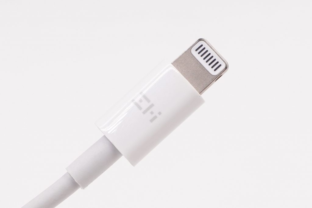

紫米USB-C to Lightning数据线的Lightning接头采用硬质PC塑料,表面很光滑,接头上印有紫米logo,针脚为银色,符合C94端子特性。

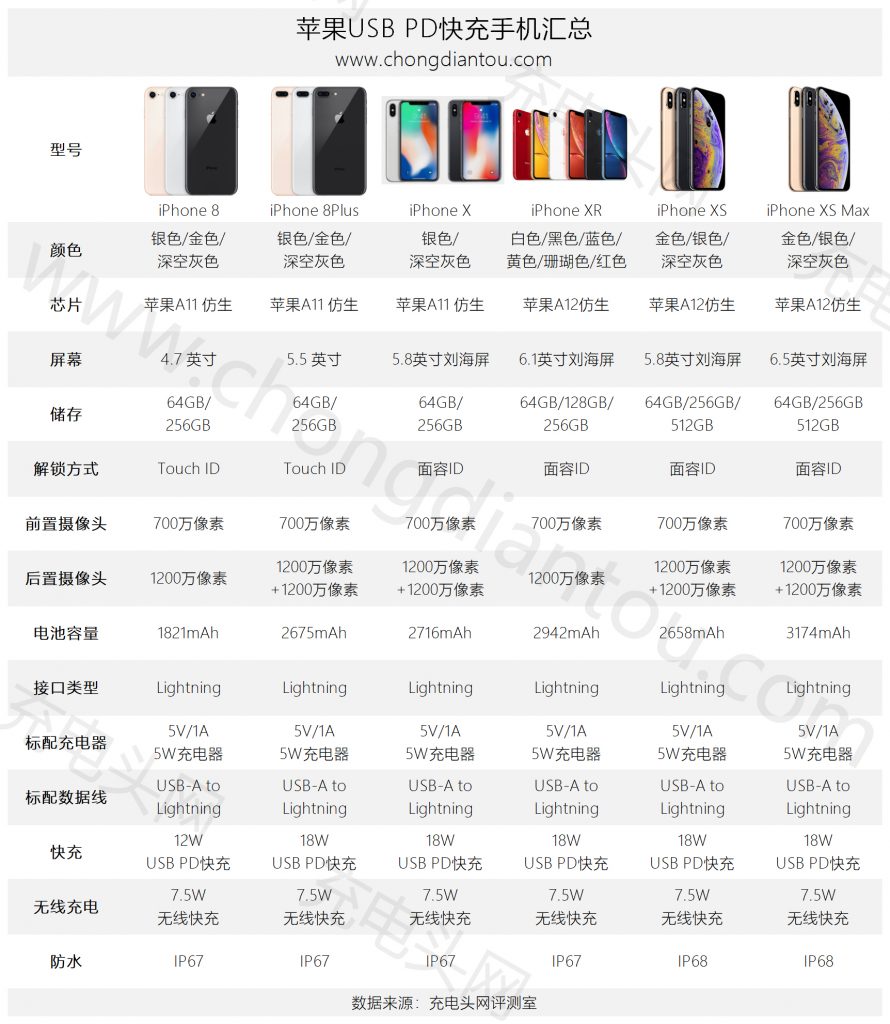

2、支持快充的iPhone型号
苹果支持USB PD快充的iPhone型号汇总。

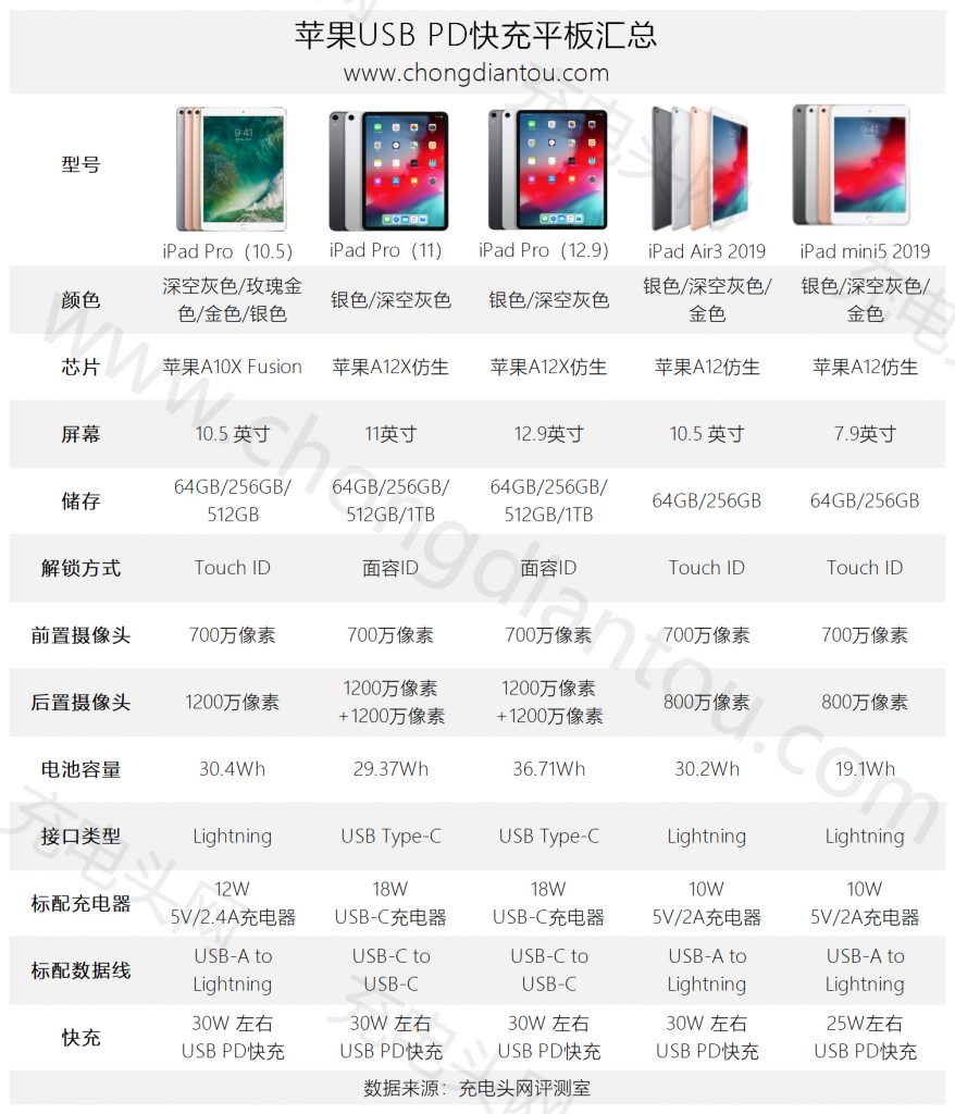

3、支持快充的iPad型号
苹果支持USB PD快充的iPad型号汇总。
