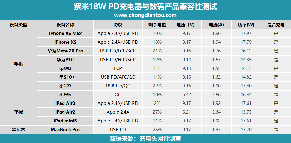

3、兼容性测试
兼容性测试能最直观反映一款充电器适不适合给某款设备充电使用。充电器能给设备开启相对应快充那它就很不错,不能开启快充甚至不能充电那就意味着不适合给这台设备使用。
使用紫米18W PD充电器给iPhone XS Max充电,电压9.17V,电流1.96A,功率17.98W,开启PD快充。
给iPhone XS充电,电压9.17V,电流1.94A,功率17.8W,开启PD快充。
给华为Mate 20 Pro充电,电压9.16V,电流1.73A,功率15.87W,开启PD快充。
给华为P10充电,电压9.14V,电流1.57A,功率14.36W,开启PD快充。
给荣耀8充电,电压9.13V,电流1.55A,功率14.18W,开启FCP快充。
给三星S10+充电,电压9.15V,电流1.62A,功率14.85W,开启PD快充。
给小米9充电,电压9.16V,电流1.9A,功率17.49W,开启PD快充。
给小米5充电,电压6.42V,电流2.56A,功率16.45W,开启QC快充。
给iPad Air3充电,电压9.17V,电流1.92A,功率17.64W,开启PD快充。
给iPad mini5充电,电压9.17V,电流1.92A,功率17.6W,开启PD快充。
给iPad Air2充电,电压5.21V,电流2.64A,功率13.81W,开启Apple 2.4A充电模式。
给MacBook Pro 2018款 13.3英寸充电,电压9.17V,电流1.93A,功率17.75W,开启PD快充。
制成图标与柱状图方便大家观看。可以看到紫米18W PD充电器与所测试产品均握手开启了对应快充、协议,兼容性不错。
三、充电头网总结
