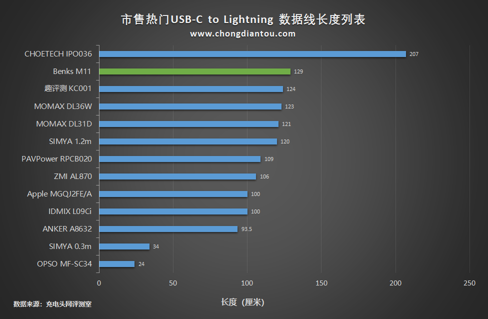

使用游标卡尺实测邦克仕USB-C to Lightning数据线直径为3.36mm。
使用卷尺实测邦克仕USB-C to Lightning数据线长度为129cm。
在众多一米线的阵营中算比较长的。
