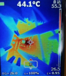

支持30W(峰值40W)输出功率,极高的效率(Tx输入 到Rx输出,超过90%)保证了在30W 常态输出时,芯片能够保持较低的温升。
