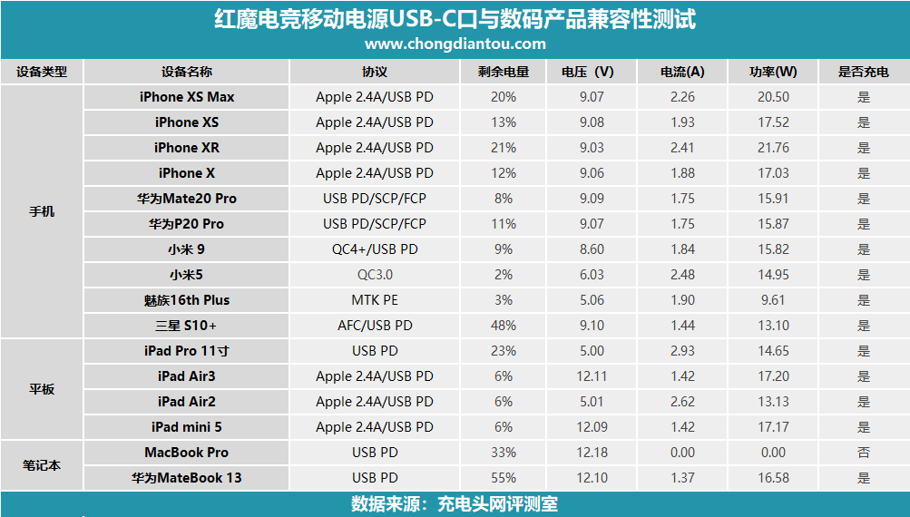

①USB-C输出
使用红魔电竞移动电源充iPhone XS Max,电压9.04V,电流2.26A,功率20.48W,开启PD快充。
充iPhone XS,电压9.08V,电流1.93A,功率17.56W,开启PD快充。
充iPhone XR,电压9.03V,电流2.41A,功率21.84W,开启PD快充。
充iPhone X,电压9.06V,电流1.88A,功率17.08W,开启PD快充。
充华为Mate 20 Pro,电压9.09V,电流1.72A,功率15.63W,开启PD快充。
充华为P20 Pro,电压9.07V,电流1.75A,功率15.89W,开启PD快充。
充小米9,电压8.6V,电流1.84A,功率15.87W,开启PD快充。
充小米5,电压6.03V,电流2.48A,功率14.95W,开启QC快充。
充魅族16th Plus,电压5.06V,电流1.9A,功率9.65W,普通充电模式。
充三星S10+,电压9.1V,电流1.44A,功率13.13W,开启PD快充。
充iPad Pro 11英寸,电压5V,电流2.93A,功率14.67W,开启5V PD快充。
充iPad Air3,电压12.11V,电流1.42A,功率17.26W,开启PD快充。
充iPad Air2,电压5.01V,电流2.62A,功率13.15W,Apple 2.4A充电模式。
充iPad mini5,电压12.09V,电流1.42A,功率17.24W,开启PD快充。
充MacBook Pro 2018款 13.3英寸,电压12.18V,电流0A,有电压无电流无法充电。
充MateBook 13,电压12.1V,电流1.37A,功率16.61W,开启PD快充。
红魔电竞移动电源USB-C口兼容性在给手机、平板充电时表现不错,均能为其充电;另外除魅族16th Plus之外,其余手机、平板设备均握手相对应快充协议充电,这也表面该移动电源USB-C口不支持PE快充;而对于笔记电脑的兼容性则出现有不能充电的情况,兼容性欠佳。

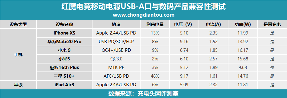

②USB-A输出
使用红魔电竞移动电源USB-A口给iPhone XS充电,电压5.1V,电流2.35A,功率12W,开启Apple 2.4A充电模式。
充华为Mate 20 Pro,电压9.16V,电流1.52A,功率13.98W,开启FCP快充。
充小米9,电压8.74V,电流1.85A,功率16.19W,开启QC快充。
充小米5,电压6.1V,电流2.57A,功率15.71W,开启QC快充。
充魅族16th Plus,电压5.12V,电流1.89A,功率9.71W,普通充电模式。
充三星S10+,电压9.17V,电流1.61A,功率14.82W,开启AFC快充。
充iPad Air3,电压5.09V,电流2.32A,功率11.82W,开启Apple 2.4A协议充电模式。
红魔电竞移动电源USB-A口兼容性表现不错,除了魅族16th Plus外均能握手相对应协议充电。

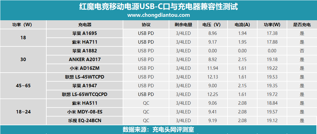

③USB-C输入
使用苹果 18W PD充电器给红魔电竞移动电源充电,电压8.96V,电流1.94A,功率17.48W,开启PD快充。
使用紫米18W PD充电器给红魔电竞移动电源充电,电压9.17V,电流1.95A,功率17.9W,开启PD快充。
使用苹果30W PD充电器给红魔电竞移动电源充电,无电压无电流无法充电。
我们在之前也专门对苹果30W充电器进行过测试,发现苹果30W充电器与好几款产品之间都出现了不兼容情况,这主要原因是因为部分移动电源会发送一个try.SRC信号把自身当成供电设备向充电器供电,而充电器没有对这个信号作出回应,导致无法正常充电。
使用ANKER 30W PD GaN充电器给红魔电竞移动电源充电,电压8.92V,电流2.15A,功率19.24W,开启PD快充。
使用小米1A1C充电器USB-C口给红魔电竞移动电源充电,电压11.94V,电流1.61A,功率19.26W,开启PD快充。
使用联想45W PD充电器给红魔电竞移动电源充电,电压12.13V,电流1.61A,功率19.57W,开启PD快充。
使用苹果61W PD充电器给红魔电竞移动电源充电,电压9V,电流2.15A,功率19.42W,开启PD快充。
使用联想65W PD充电器给红魔电竞移动电源充电,电压12.25V,电流1.61A,功率19.74W,开启PD快充。
使用紫米18W QC充电器给红魔电竞移动电源充电,电压9.06V,电流2.08A,功率18.95W,开启QC快充。
使用小米18W QC充电器给红魔电竞移动电源充电,电压9.41V,电流2.08A,功率19.67W,开启QC快充。
使用乐视24W QC充电器给红魔电竞移动电源充电,电压9.19V,电流2.08A,功率19.21W,开启QC快充。
红魔电竞移动电源的USB-C输入方面,兼容性能表现不错,与大多数充电器都能握手开启快充,虽然出现了苹果30W PD充电器与之无法兼容的情况,但在小编以往的测试经验中,这种现象属于有情可原,这是因为部分移动电源会发送一个try.SRC信号把自身当成供电设备向充电器供电,而充电器没有对这个信号作出回应,导致无法正常充电。
