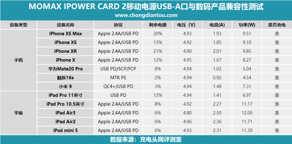

①USB-A口输出测试
在上面我们分别对摩米士iPower card2移动电源的两个USB-A口进行了协议检测,两个输出接口都支持同样的协议,也就是说两个USB-A口输出能力基本相同,为此下小编将只会对其中一个USB-A口进行兼容性测试。
使用摩米士iPower card2移动电源充iPhone XS Max,电压4.93V,电流1.93A,功率9.54W,开启Apple 2.4A充电模式。
充iPhone XS,电压4.92V,电流1.85A,功率9.14W,开启Apple 2.4A充电模式。
充iPhone XR,电压4.9V,电流2.01A,功率9.87W,开启Apple 2.4A充电模式。
充iPhone X,电压4.95V,电流1.67A,功率8.28W,开启Apple 2.4A充电模式。
充华为Mate 20 Pro,电压4.94V,电流1.02A,功率5.07W,普通充电模式。
充魅族16s,电压4.94V,电流0.92A,功率4.59W,普通充电模式。
充小米9,电压4.94V,电流1.48A,功率7.32W,普通充电模式。
充iPad Pro 11英寸,电压4.94V,电流1.41A,功率6.97W,普通充电模式。
充iPad Pro 10.5英寸,电压4.92V,电流2.27A,功率11.19W,开启Apple 2.4A充电模式。
充iPad Air3英寸,电压4.8V,电流2.5A,功率12.05W,开启Apple 2.4A充电模式。
充iPad Air2英寸,电压4.96V,电流2.36A,功率11.72W,开启Apple 2.4A充电模式。
充iPad mini5英寸,电压4.93V,电流2.31A,功率11.4W,开启Apple 2.4A充电模式。
把测试数据制成表格,可以看到摩米士iPower card2移动电源均兼容测试设备可以充电,其中苹果设备可以开启Apple 2.4A协议充电,在给iPad Air3充电时功率最高,为12W。

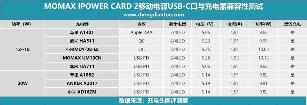

②USB-C口输入测试
使用苹果12W充电器给摩米士iPower card2移动电源充电,电压5.05V,电流1.91A,功率9.69W。
小米18W QC充电器充摩米士iPower card2移动电源,电压5.25V,电流1.91A,功率10.07W。
紫米18W QC充电器充摩米士iPower card2移动电源,电压5.23V,电流1.91A,功率10.02W。
MOMAX 18W PD充电器充摩米士iPower card2移动电源,电压5.26V,电流1.93A,功率10.18W。
紫米18W PD充电器充摩米士iPower card2移动电源,电压5.06V,电流1.91A,功率9.68W。
小米1A1C PD电器USB-C口充摩米士iPower card2移动电源,电压5.14V,电流1.91A,功率9.84W。
ANKER 30W PD GaN充电器充摩米士iPower card2移动电源,电压5.19V,电流1.91A,功率9.94W。
苹果30W PD充电器充摩米士iPower card2移动电源,电压5.14V,电流1.91A,功率9.83W。
把测试数据制成表格,可以看到摩米士iPower card2移动电源均兼容所测试的充电器设备,其中MOMAX 18W PD充电器(UM10CN)给它充电时功率最高,为10.15W。
