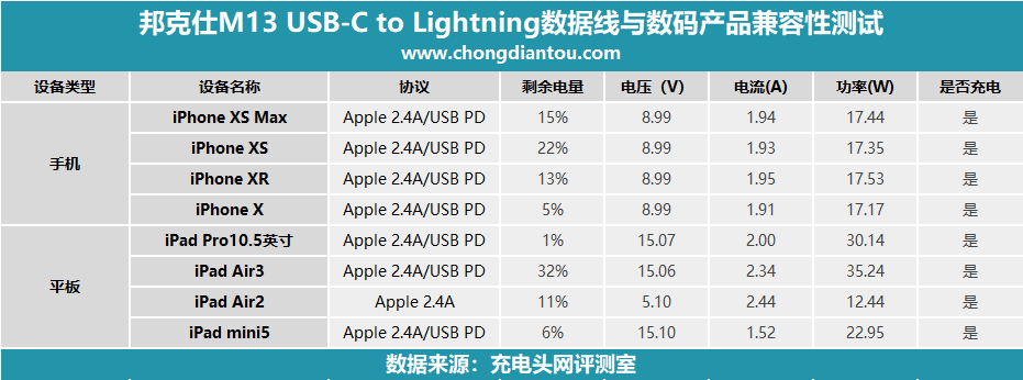

使用邦克仕M13 USB-C to Lightning数据线+苹果18W PD充电器给iPhone XS Max充电,电压8.99V,电流1.94A,功率17.46W,开启PD快充。
使用邦克仕M13 USB-C to Lightning数据线+苹果18W PD充电器给iPhone XS充电,电压8.99V,电流1.93A,功率17.39W,开启PD快充。
使用邦克仕M13 USB-C to Lightning数据线+苹果18W PD充电器给iPhone XR充电,电压8.99V,电流1.95A,功率17.53W,开启PD快充。
使用邦克仕M13 USB-C to Lightning数据线+苹果18W PD充电器给iPhone X充电,电压8.99V,电流1.91A,功率17.25W,开启PD快充。
使用邦克仕M13 USB-C to Lightning数据线+苹果61W PD充电器给iPad Pro 10.5英寸充电,电压15.07V,电流2A,功率30.15W,开启PD快充。
使用邦克仕M13 USB-C to Lightning数据线+苹果61W PD充电器给iPad Air3充电,电压15.06V,电流2.34A,功率35.27W,开启PD快充。
使用邦克仕M13 USB-C to Lightning数据线+苹果61W PD充电器给iPad Air2充电,电压5.1V,电流2.44A,功率12.46W,Apple 2.4A协议充电模式。
使用邦克仕M13 USB-C to Lightning数据线+苹果61W PD充电器给iPad mini5充电,电压15.1V,电流1.52A,功率22.96W,开启PD快充。
小编把测试数码数码产品兼容性的数据做了个表格,可以看到邦克仕M13 USB-C to Lightning数据线均能给所测试支持PD快充的苹果设备开启快充,像iPad Air2不支持PD快充的设备它也能为它激活Apple 2.4A协议充电。
