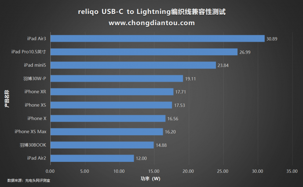

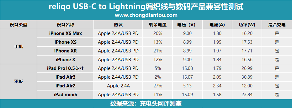

2、兼容性测试
上面我们使用ChargerLAB Power-Z MF001测试仪测出reliqo USB-C to Lightning编织线采用了原装Lightning端子,下面来看下它实际的兼容性如何。
①数码产品
使用reliqo USB-C to Lightning编织线+苹果18W PD充电器给iPhone XS Max充电,电压9V,电流1.8A,功率16.23W,开启PD快充。
使用reliqo USB-C to Lightning编织线+苹果18W PD充电器给iPhone XS充电,电压8.99V,电流1.95A,功率17.55W,开启PD快充。
使用reliqo USB-C to Lightning编织线+苹果18W PD充电器给iPhone XR充电,电压8.99V,电流1.97A,功率17.74W,开启PD快充。
使用reliqo USB-C to Lightning编织线+苹果18W PD充电器给iPhone X充电,电压9V,电流1.84A,功率16.58W,开启PD快充。
使用reliqo USB-C to Lightning编织线+苹果61W PD充电器给iPad Pro 10.5英寸充电,电压15.08V,电流1.79A,功率27.09W,开启PD快充。
使用reliqo USB-C to Lightning编织线+苹果61W PD充电器给iPad Air3充电,电压15.07V,电流2.05A,功率31.02W,开启PD快充。
使用reliqo USB-C to Lightning编织线+苹果61W PD充电器给iPad Air2充电,电压5.13V,电流2.34A,功率12.04W,iPad Air2不支持PD快充但是支持Apple 2.4A协议,开启Apple 2.4A充电模式。
使用reliqo USB-C to Lightning编织线+苹果61W PD充电器给iPad mini5充电,电压15.09V,电流1.58A,功率23.97W,开启PD快充。
小编把测试数码数码产品兼容性的数据做了个表格,可以看到reliqo USB-C to Lightning编织线均能给所测试支持PD快充的苹果设备开启快充,像iPad Air2不支持PD快充的设备也能为它激活Apple 2.4A协议充电。
下最后小编把测试过的所有设备数据做成了柱状图,大家可以做个参考。
