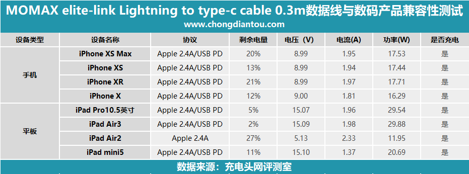

使用摩米士0.3米拉车线+苹果18W PD充电器给iPhone XS Max充电,电压8.99V,电流1.95A,功率17.54W,开启PD快充。
使用摩米士0.3米拉车线+苹果18W PD充电器给iPhone XS充电,电压8.99V,电流1.94A,功率17.5W,开启PD快充。
使用摩米士0.3米拉车线+苹果18W PD充电器给iPhone XR充电,电压8.99V,电流1.97A,功率17.78W,开启PD快充。
使用摩米士0.3米拉车线+苹果18W PD充电器给iPhone X充电,电压9V,电流1.81A,功率16.33W,开启PD快充。
使用摩米士0.3米拉车线+苹果61W PD充电器给iPad Pro 10.5英寸充电,电压15.08V,电流1.96A,功率29.67W,开启PD快充。
使用摩米士0.3米拉车线+苹果61W PD充电器给iPad Air3充电,电压15.09V,电流1.98A,功率30.03W,开启PD快充。
使用摩米士0.3米拉车线+苹果61W PD充电器给iPad Air2充电,电压5.13V,电流2.33A,功率12W,iPad Air2不支持PD快充但是支持Apple 2.4A协议,开启Apple 2.4A充电模式。
使用摩米士0.3米拉车线+苹果61W PD充电器给iPad mini5充电,电压15.10V,电流1.37A,功率20.80W,开启PD快充。

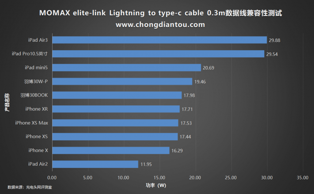

小编把测试数码数码产品兼容性的数据做了个表格,可以看到摩米士0.3米拉车线均能给所测试支持PD快充的苹果设备开启快充,像iPad Air2不支持PD快充的设备它也能为它激活Apple 2.4A协议充电。
最后小编把测试过的所有设备数据做成了柱状图,大家可以做个参考。

兼容性测试中,使用MOMAX elite-link Lightning to type-c cable 0.3m数据线+PD充电器测试了市面上一些支持PD快充且为Lightning接口的数码产品设备,兼容性良好,均能开启PD快充。如果你经常外出,需要一根结实耐用的短线,它一定非常合适。
