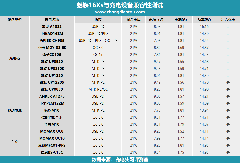

魅族16Xs外包装盒上标注了仅可使用原装充电器,难道就不能使用其他充电器为它充电了吗?而且原装充电器仅支持PE快充,难道这款手机就不支持其他快充了?要知道以往的魅族PRO5、PRO6 Plus是支持PD快充的,所以接下来小编要对其做一个兼容性测试,弄清楚魅族16Xs能不能使用第三方充电器充电和支持哪些快充协议。

使用苹果30W PD充电器(A1882)给魅族16Xs充电,这枚苹果充电器只支持PD快充,魅族16Xs当前充电电压8.93V,电流1.81A,功率16.23W,开启PD快充模式,魅族16Xs支持PD快充。
使用USB-C口同时支持PD3.0、PPS、QC、PE协议的倍思1A1C充电器对魅族16Xs进行充电,当前电压7.98V,电流1.81A,功率达到14.48W,成功开启快充。
倍思这款充电器支持那么多协议,那魅族16Xs手机究竟与它握手的是哪一种协议呢?接下来就要使用Power-Z KM001C上位机功能对其进行充电监测分析。
在使用倍思1A1C充电器对魅族16Xs充电的同时使用上位机进行充电协议通信监听,发现充电电压正在以0.02V切换,符合PPS快充特性。魅族16Xs在使用支持PD3.0、PPS、QC、PE协议的充电器时会先握手PPS充电协议。
使用小米1A1C PPS充电器给魅族16Xs进行充电,当前电压8.01V,电流1.81A,功率达到14.50W,同样成功开启PPS充电协议。
使用仅支持QC快充的小米18W QC3.0充电器对魅族16Xs充电时,当前电压8.8V,电流1.69A,功率达到14.92W,它竟然连QC 3.0协议都支持。
使用锤子18W QC4+充电器(CD106)给魅族16Xs充电,这枚苹果充电器支持QC4+快充(QC4+快充=USB PD 3.0 PPS快充+QC 3.0快充),魅族16Xs当前充电电压7.86V,电流1.81A,功率14.23W,开启快充。
实测开启QC4+快充模式,魅族16Xs竟然还支持QC4+快充,真是惊喜。
使用带有PE快充协议的魅族16Xs原装充电器“UP0920”给魅族16Xs充电,电压9.47V,电流1.55A,功率14.76W,16Xs当前充电开启PE快充。
使用带有PE快充协议的魅族16s原装充电器“UP0830S”给魅族16s充电,电压9.25V,电流1.59A,功率14.73W,16Xs当前充电开启PE快充。
使用带有PE快充协议的魅族MX6原装充电器“UP1220”给魅族16Xs充电,电压8.06V,电流1.81A,功率14.63W,16Xs当前充电开启PE快充。
使用带有PE快充协议的魅族16th Plus原装充电器“UP1220S”给魅族16Xs充电,电压9.42V,电流1.56A,功率14.71W,16Xs当前充电开启PE快充。
使用带有PE/QC快充协议的魅族PRO6原装充电器“UP0830”给魅族16Xs充电,电压8.23V,电流1.81A,功率14.91W,16Xs当前充电开启PE快充。
②、移动电源
使用ANKER A1275 PD移动电源给魅族16Xs充电,电压9.05V,电流1.57A,功率14.22W,开启PD快充。
使用小米PLM12ZM PD移动电源给魅族16Xs充电,电压8.86V,电流1.59A,功率14.15W,开启PD快充。
使用魅族M10移动电源给魅族16Xs充电,电压7.7V,电流1.81A,功率14.01W,开启PE快充。
使用倍斯特格兰木移动电源给魅族16Xs充电,电压8.31V,电流1.77A,功率14.74W,开启QC 3.0快充。
使用华美M10移动电源给魅族16Xs充电,电压8.31V,电流1.79A,功率14.89W,开启QC 3.0快充。
③、车充
使用MOMAX UC8车充USB-C口给魅族16Xs充电,电压9.28V,电流1.52A,功率14.17W,开启PD快充。
使用MOMAX UC10车充USB-A口给魅族16Xs充电,电压7.99V,电流1.77A,功率14.2W,开启QC 3.0快充。
使用魔狐MFC01-PPS车充USB-A口给魅族16Xs充电,电压8.26V,电流1.81A,功率15W,开启QC 3.0快充。
使用倍思BS-C15C车充USB-A口给魅族16Xs充电,电压8.54V,电流1.75A,功率14.97W,开启QC 3.0快充。
小编把以上兼容性测试数据制成了表格,可以看到魅族16Xs的兼容性还不错,都能与这些测试设备握手开启快充,大家可以做个参考。
