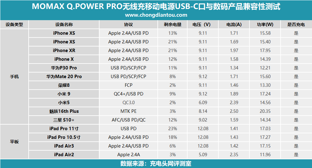

①USB-C口输出
使用MOMAX无线充移动电源USB-C口充iPhone XS Max,电压9.11V,电流1.71A,功率15.64W,开启PD快充。
充iPhone XS,电压9.11V,电流1.69A,功率15.48W,开启PD快充。
充iPhone XR,电压9.11V,电流1.97A,功率18.02W,开启PD快充。
充iPhone X,电压9.11V,电流1.58A,功率14.46W,开启PD快充。
充华为P30 Pro,电压9.11V,电流1.34A,功率12.24W,开启PD快充。
充华为Mate 20 Pro,电压9.12V,电流1.71A,功率15.62W,开启PD快充。
充荣耀8,电压9.11V,电流1.46A,功率13.36W,开启FCP快充。
充小米9,电压9.12V,电流1.89A,功率17.27W,开启PD快充。
充小米5,电压6.09V,电流2.39A,功率14.61W,开启QC 3.0快充。
充三星S10+,电压9.02V,电流1.59A,功率14.43W,开启PD快充。
充魅族16th Plus,电压8.14V,电流2.5A,功率20.43W,开启PE快充。MOMAX无线充移动电源USB-C口还支持PE快充,给魅族手机充电能有一个不错的体验。
充iPad Pro 11英寸,电压12.08V,电流1.41A,功率17.13W,开启PD快充。
充iPad Pro 10.5英寸,电压12.08V,电流1.43A,功率17.33W,开启PD快充。
充iPad Pro Air3,电压12.08V,电流1.42A,功率17.21W,开启PD快充。
充iPad Pro Air2,电压5.09V,电流2.35A,功率11.99W,开启Apple 2.4A充电模式。
MOMAX无线充移动电源USB-C口输出兼容性十分不错,均能与测试设备兼容,并且握手相对应最佳充电协议。

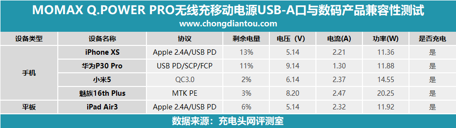

②USB-A口输出
使用MOMAX无线充移动电源USB-A口充iPhone XS Max,电压5.14V,电流2.21A,功率11.4W,开启Apple 2.4A充电协议。
充华为P30 Pro,电压9.14V,电流1.3A,功率11.89W,开启FCP快充。
充小米5,电压6.14V,电流2.37A,功率14.58W,开启QC 3.0快充。
充魅族16th Plus,电压8.2V,电流2.47A,功率20.26W,开启PE快充。MOMAX无线充移动电源USB-A口还支持PE快充,给魅族手机充电能有一个不错的体验。
充iPad Air3,电压5.14V,电流2.32A,功率11.93W,开启Apple 2.4A充电模式。
测试数据同样制成表格,USB-A口输出能力也不错,最高可达20W。

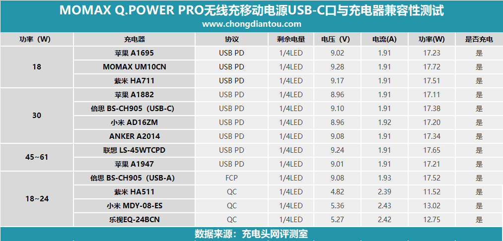

③USB-C口输入
使用苹果 18W PD充电器充MOMAX无线充移动电源,电压9.02V,电流1.91A,功率17.29W,开启PD快充。
使用MOMAX 18W PD充电器充MOMAX无线充移动电源,电压9.28V,电流1.91A,功率17.8W,开启PD快充。
使用紫米 18W PD充电器充MOMAX无线充移动电源,电压9.17V,电流1.91A,功率17.52W,开启PD快充。
使用小米1A1C 30W PD充电器充MOMAX无线充移动电源,电压8.96V,电流1.92A,功率17.25W,开启PD快充。
使用苹果30W PD充电器充MOMAX无线充移动电源,电压8.96V,电流1.91A,功率17.19W,开启PD快充。
使用ANKER 30W PD充电器充MOMAX无线充移动电源,电压9.08V,电流1.91A,功率17.37W,开启PD快充。
使用倍思1A1C 30W PD充电器充MOMAX无线充移动电源,电压9.1V,电流1.91A,功率17.41W,开启PD快充。
使用联想45W PD充电器充MOMAX无线充移动电源,电压9.24V,电流1.91A,功率17.72W,开启PD快充。
使用苹果61W PD充电器充MOMAX无线充移动电源,电压9.01V,电流1.91A,功率17.23W,开启PD快充。
使倍思1A1C 30W充电器USB-A口充MOMAX无线充移动电源,电压9.08V,电流1.93A,功率17.6W,开启FCP快充。
使用小米18W QC充电器充MOMAX无线充移动电源,电压5.36V,电流2.43A,功率13.03W,运行在5V/3A模式。
使用紫米18W QC充电器充MOMAX无线充移动电源,电压4.82V,电流2.39A,功率11.57W,运行在5V/3A模式。
使用乐视 24W QC充电器充MOMAX无线充移动电源,电压5.27V,电流2.42A,功率12.8W,运行在5V/3A模式。
MOMAX无线充移动电源USB-C口输入方面支持PD、FCP快充输入,功率在17W左右。
