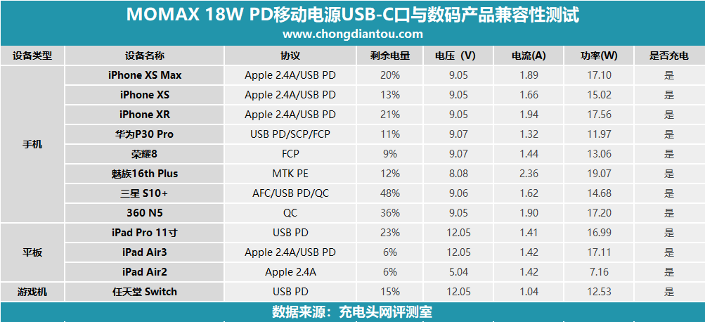

①USB-C输出
使用移动电源USB-C口充iPhone XS Max,电压9.05V,电流1.89A,功率17.15W,开启PD快充。
充iPhone XS,电压9.06V,电流1.66A,功率15.07W,开启PD快充。
充iPhone XR,电压9.05V,电流1.94A,功率17.64W,开启PD快充。
充华为P30 Pro,电压9.07V,电流1.32A,功率12W,开启PD快充。
充荣耀8,电压9.07V,电流1.44A,功率13.08W,开启FCP快充。
充魅族16th Plus,电压8.08V,电流2.36A,功率19.08W,开启PE快充。MOMAX iPower minimal PD2移动电源的USB-C口支持PE快充。
充三星S10+,电压9.06V,电流1.62A,功率14.73W,开启PD快充。
充360 N5,电压9.05V,电流1.9A,功率17.21W,开启QC快充。
充iPad Pro 11英寸,电压12.05V,电流1.41A,功率17.11W,开启PD快充。
充iPad Air3,电压12.05V,电流1.42A,功率17.18W,开启PD快充。
充iPad Air2,电压5.04V,电流1.42A,功率7.19W。
充Switch,电压12.05V,电流1.04A,功率12.59W,开启PD快充。
移动电源USB-C口对于支持PD、QC、FCP、PE快充的设备兼容性不错,均能为其开启相对于快充,但是对于Apple 2.4A协议的设备来说,功率并不能达到12W左右,有些遗憾。

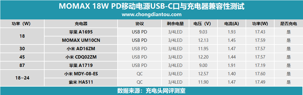

④USB-C输入
使用苹果18W PD充电器给移动电源充电,电压9.03V,电流1.93A,功率17.47W,开启PD快充。
使用MOMAX 18W PD充电器给移动电源充电,电压12.13V,电流1.45A,功率17.64W,开启PD快充。
使用小米1A1C 30W PD充电器USB-C口给移动电源充电,电压11.95V,电流1.47A,功率17.65W,开启PD快充。
使用小米45W PD充电器给移动电源充电,电压12.2V,电流1.44A,功率17.59W,开启PD快充。
使用苹果87W PD充电器给移动电源充电,电压9V,电流1.94A,功率17.52W,开启PD快充。
使用小米18W QC充电器给移动电源充电,电压12.57V,电流1.4A,功率17.66W,开启QC快充。
使用紫米18W QC充电器给移动电源充电,电压11.9V,电流1.47A,功率17.59W,开启QC快充。
移动电源支持PD、QC快充输入,测试中大多数充电器都能完美兼容开启相对应快充。
