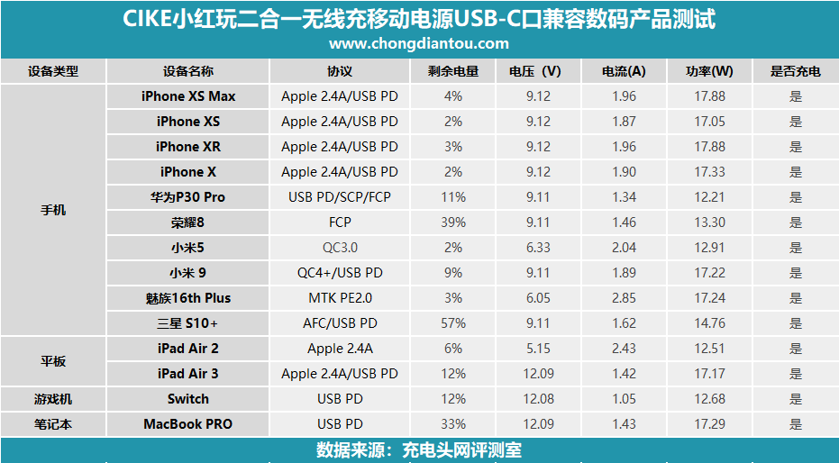

①USB-C输出
使用CIKE小红玩二合一无线充移动电源的USB-C口充iPhone XS Max,电压9.12V,电流1.96A,功率17.89W,开启PD快充。
充iPhone XS,电压9.12V,电流1.87A,功率17.08W,开启PD快充。
充iPhone XR,电压9.12V,电流1.96A,功率17.94W,开启PD快充。
充iPhone X,电压9.12V,电流1.9A,功率17.33W,开启PD快充。
充华为P30 Pro,电压9.11V,电流1.34A,功率12.27W,开启PD快充。
充荣耀8,电压9.11V,电流1.46A,功率13.33W,开启FCP快充。
充小米9,电压9.11V,电流1.89A,功率17.29W,开启PD快充。
充小米5,电压6.33V,电流2.04A,功率12.93W,开启QC快充。
充魅族16th Plus,电压6.05V,电流2.85A,功率17.29W,开启PE快充,小红玩的USB-C口支持PE快充。
充三星S10+,电压9.11V,电流1.62A,功率14.77W,开启PD快充。
充iPad Air3,电压12.09V,电流1.42A,功率17.19W,开启PD快充。
充iPad Air2,电压5.15V,电流2.43A,功率12.56W,开启Apple 2.4A充电模式。
充Switch,电压12.08V,电流1.05A,功率12.79W,开启PD快充。
充MacBook Pro,电压12.09V,电流1.43A,功率17.35W,开启PD快充。
CIKE小红玩USB-C口兼容性不错,均能与所测试的设备握手相对应协议充电。

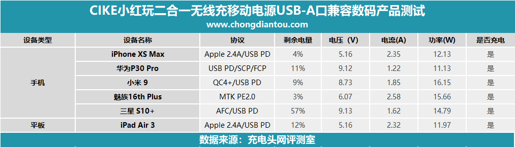

②USB-A输出
充iPhone XS Max,电压5.16V,电流2.35A,功率12.17W,开启Apple 2.4A充电模式。
充华为P30 Pro,电压9.12V,电流1.22A,功率11.18W,开启FCP快充。
充小米9,电压8.73V,电流1.85A,功率16.19W,开启QC快充。
充魅族16th Plus,电压6.07V,电流2.85A,功率17.32W,开启PE快充。小红玩的USB-A口支持PE快充。
充三星S10+,电压9.13V,电流1.62A,功率14.83W,开启AFC快充。
充iPad Air3,电压5.16V,电流2.32A,功率11.99W,开启Apple 2.4A充电模式。
USB-A口兼容性不错,测试数据绘制成表格方便大家观看。
