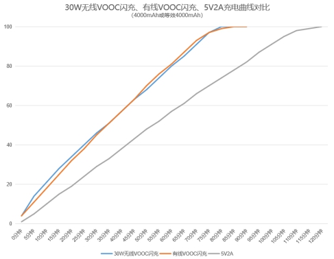

媲美VOOC 1.0闪充的充电体验:用户只需要将手机放到充电板区域,即可开启30W无线闪充,80分钟即可将等效4000mAh电池能量充至100%。对比传统的5V2A和5V1A有线充电方式,速度都要快更多。这意味着用户无需为无线充电而改变碎片化使用手机的习惯,可以在保持高功率充电的同时,以更加自由的方式充电,获得与传统有线闪充一样安全、快速的用户体验;
30W无线VOOC闪充、有线VOOC闪充、5V2A充电曲线对比(4000mAh或等效4000mAh)
