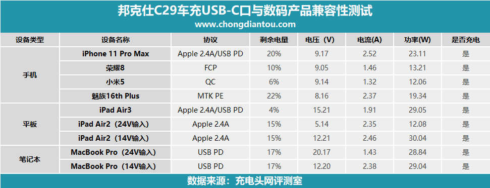

①USB-C输出
使用邦克仕C29车充的USB-C口充iPhone 11 Pro Max,电压9.17V,电流2.52A,功率23.13W,开启PD快充。
充荣耀8,电压9.05V,电流1.46A,功率13.3W,开启FCP快充。
充小米5,电压9.14V,电流1.32A,功率12.12W,开启QC快充。
充魅族16th Plus,电压8.16V,电流2.37A,功率19.39W,开启PE快充。
24V电压输入下,充iPad Air3,电压15.21V,电流1.91A,功率29.08W,开启PD快充。
14V电压输入的情况下,充iPad Air3,电压12.21V,电流2.46A,功率30.14W,开启PD快充。
充iPad Air2,电压5.14V,电流2.35A,功率12.1W,开启Apple 2.4充电模式。
24V电压输入下,充MacBook Pro,电压20.17V,电流1.43A,功率29.04W,开启PD快充。
14V电压输入情况下,充MacBook Pro,电压12.2V,电流2.38A,功率29.11W,开启PD快充。
邦克仕C29车充USB-C口兼容性十分不错,均能为测试的设备开启最佳协议充电。需要注意的是在14V(一般小汽车)输入电压时,车充的输出档位最大为12V,可以给一些兼容性好的笔记本电脑充电,但是对于挑档位(20V)的笔记本电脑的话,那就有心无力了,需要在24V(大卡车)输入电压输入时才能正常为其充电。

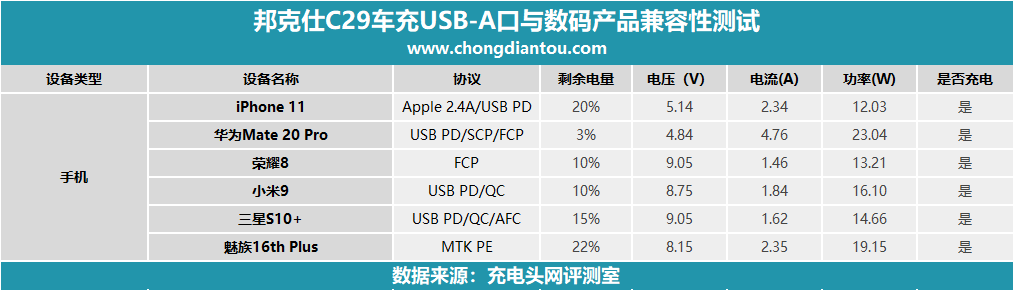

②USB-A输出
使用邦克仕C29车充的USB-A口充iPhone 11 Pro Max,电压5.14V,电流2.34A,功率12.04W,开启PD快充。
充华为Mate 20 Pro,电压4.84V,电流4.76A,功率23.08W,开启SCP快充。
充小米9,电压8.75V,电流1.84A,功率16.17W,开启QC快充。
充三星S10+,电压9.05V,电流1.62A,功率14.72W,开启AFC快充。
充魅族16th Plus,电压8.15V,电流2.35A,功率19.17W,开启PE快充。
邦克仕C29车充USB-A口兼容性十分不错,支持SCP快充并且能够顺利开启为华为Mate 20 Pro快速充电,华为旗舰手机用户用A口充电能有不错的效果。
