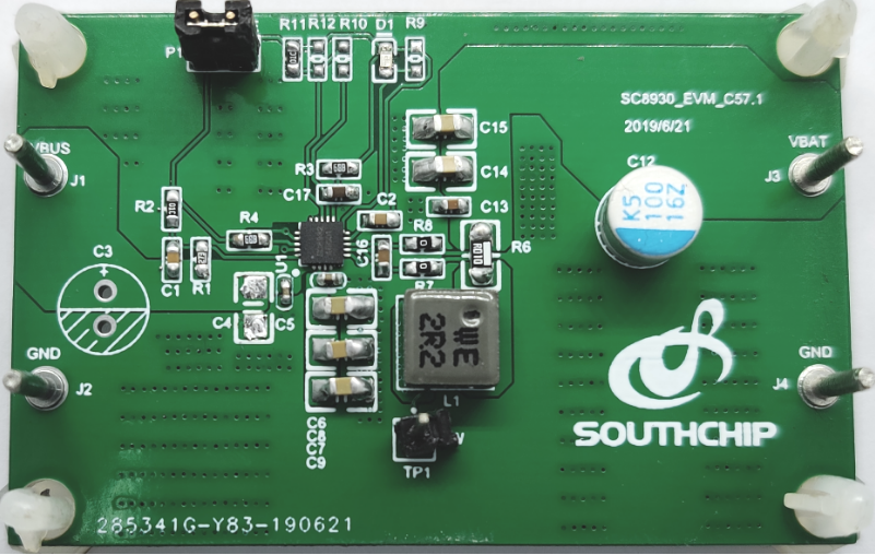

SC8932/SC8930在实现高集成度的同时采用超小QFN 3X3 Flipchip封装,可以有效降低导通阻抗;能够搭配1uH电感使用,有效减小PCB Size,降低BOM 成本。

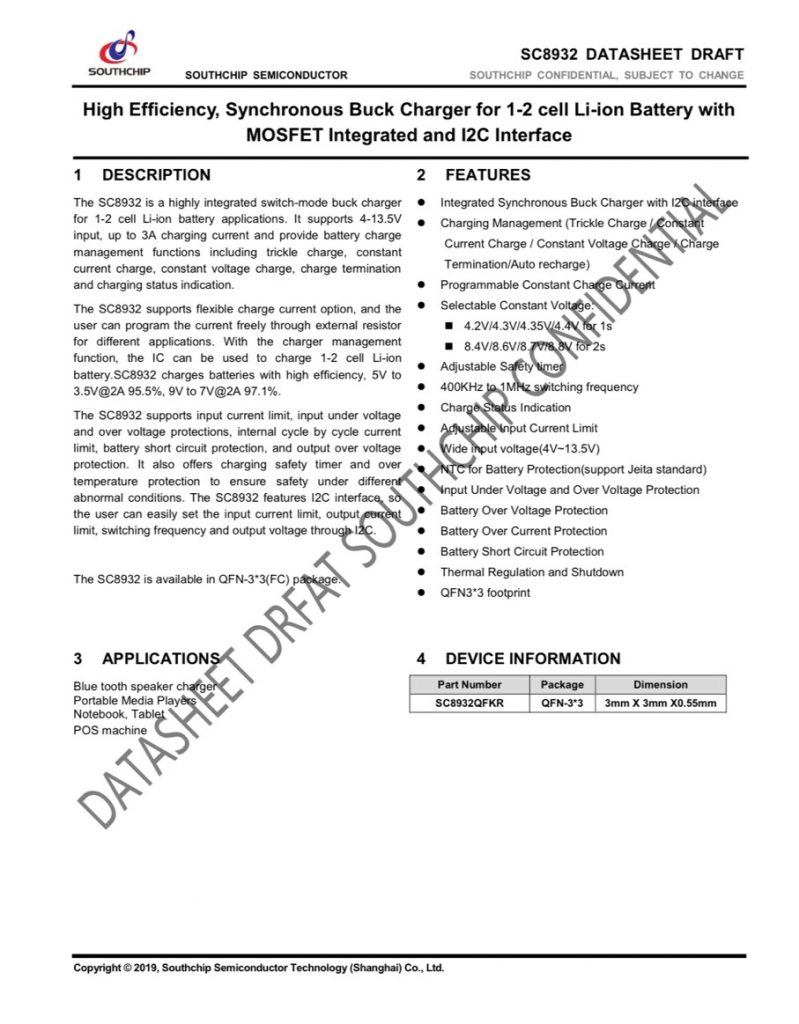

SC8932集成了I2C接口,MCU可通过I2C方便快捷的设置充电电流,输入端限流,VINREG,充电截止电压等各项参数,且能实时反馈芯片状态。SC8930为standalone版本,用户只需要外部使用电阻,电容,即可简单地设置充电的各项参数,无需外部controller的介入。

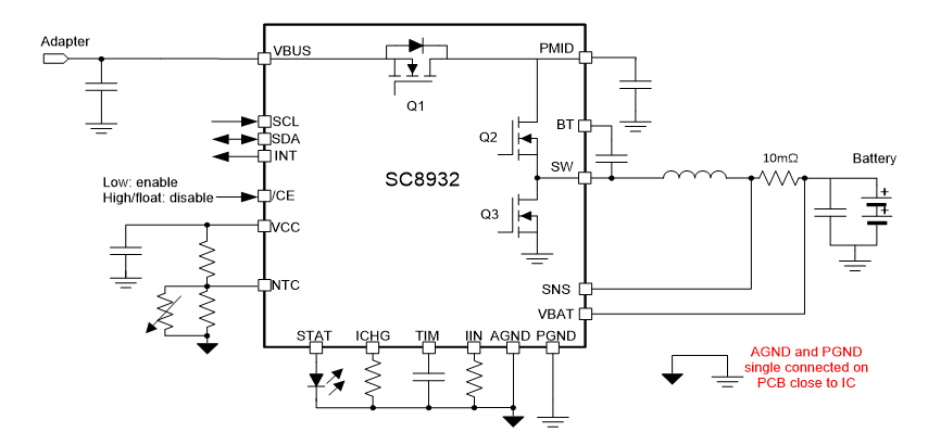

SC8932典型应用原理图

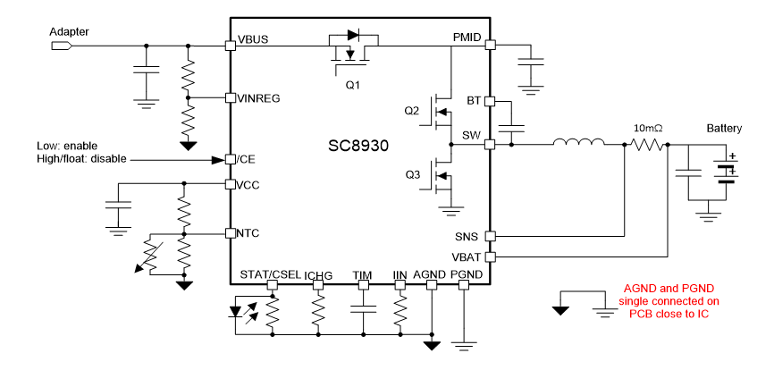

SC8930典型应用原理图
