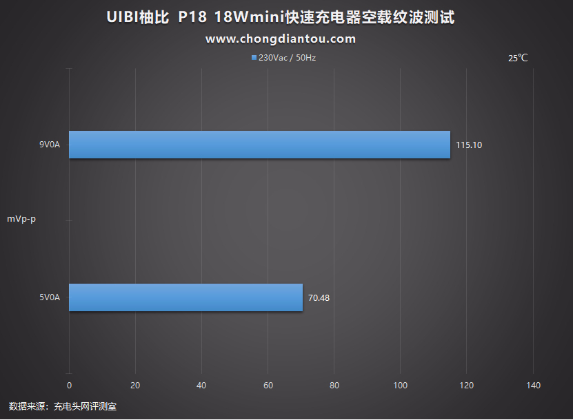

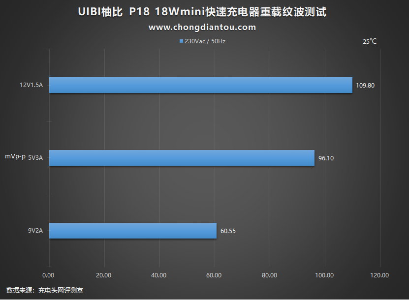

十一、纹波测试
UIBI 18Wmini快速充电器在230V 50Hz交流输入的情况下进行了空载与重载的纹波测试,测试结果如下:
空载情况下:5V0A、9V0A,输出时纹波峰峰值为:70.48 mVp-p、115.1 mVp-p;5V档位下的纹波表现较为凸显。
重载情况下:5V3A、9V2A、12V1.5A,输出时纹波峰峰值为:96.1 mVp-p、60.55 mVp-p、109.8 mVp-p;9V档位的纹波表现更优。
国家标准中充电器纹波要求是不高于200mV,UIBI 18Wmini快速充电器在230V 50Hz交流输入电压下,五个输出功率纹波峰峰值均低于200mV这个标准很多,表现不错。
