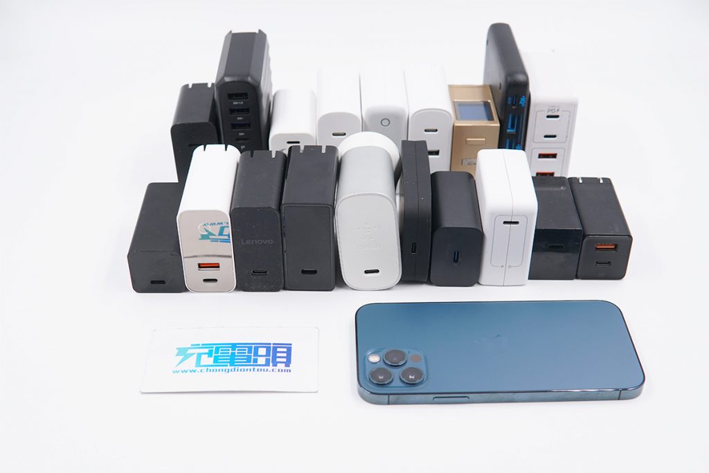

也有许多网友在后台私信我们希望对此进行测试,为了解决这些问题,充电头网准备再搞个大动作——iPhone 12 Pro充电器兼容性大评测,功率从18W一直到100W,几乎包括了市面上的所有PD功率阶段,接口从单口到多口,品牌也涵盖了海内外知名品牌,目的就是方便大家在选择适配器的时候能够更加从容。本篇是大评测的45W篇,下面就一起来看看市面上支持iPhone 12 Pro的45W PD充电器表现如何吧!

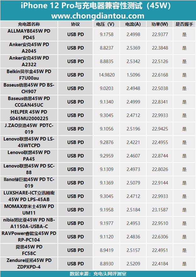

测试环境:
电量:总体在iPhone 12 Pro手机的10%-30%之间
室温:约为25℃
功率测试器材:POWER-Z KM001C
测试线材:苹果原装USB-C to lightning线缆
电压:标准市电220V

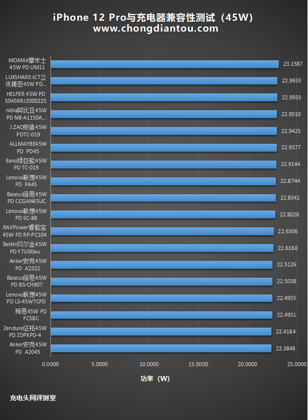

为了方便大家查阅,我们将iPhone 12 Pro手机与一众45W功率段的PD充电器兼容性测试数据整理到表格中。首先,可以看到iPhone 12 Pro与所有45W功率段PD充电器都成功握手PD快充;其次功率仍然在22W上下,可以推测22W基本就是iPhone 12 Pro的极限。
为了更直观的对比,我们将测试数据放在柱状图中。这18款45W 功率段的PD充电器给iPhone12 Pro充电,功率总体偏差不大,偏差约有0.63W瓦左右。
本次iPhone 12 Pro与充电器兼容性测试在45W功率段共使用了18款PD充电器,接口从多到少,体积大小都有,品牌也涵盖了海内外知名品牌,以下是本次测试得出的结论:
首先,iPhone 12 Pro的兼容性十分不错,从测试结果来看市面上大部分主流PD充电器都能与之兼容,获得USB PD快速充电效果。
其次,苹果官方宣称iPhone 12以及iPhone 12 Pro充电功率为20W,这些45W PD充电器的测试结果多超过20W,在22W与23W之间,与30W功率段的充电效果相差不大,同样证明20W及以下的充电器确实喂不饱iPhone 12 Pro。
