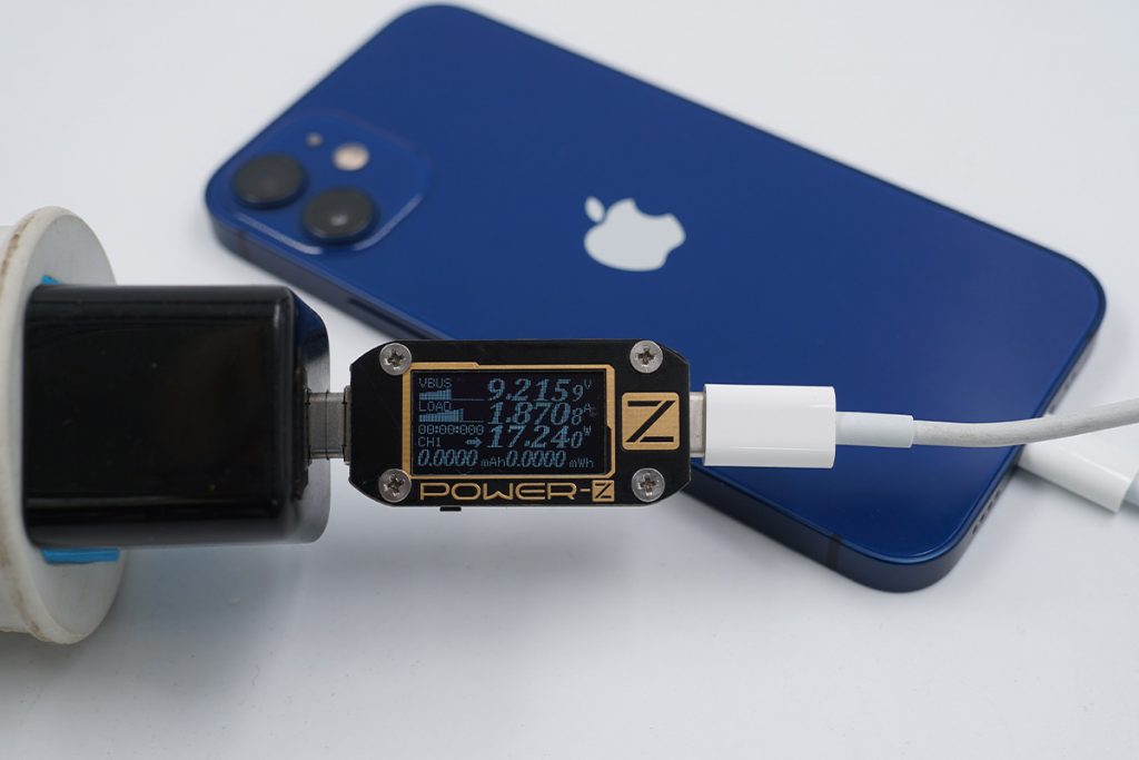

功率测试器材:POWER-Z KM001C
测试线材:苹果原装USB-C to lightning线缆

使用苹果18W PD充电器为iPhone 12 mini充电,功率为9.03V 1.93A 17.50W,此时处于PD快速充电状态。

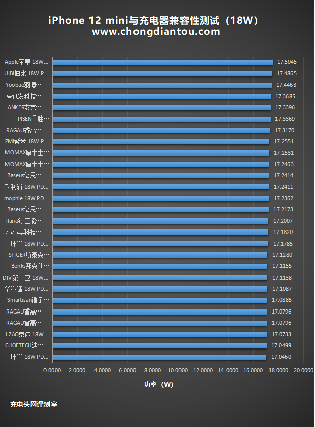

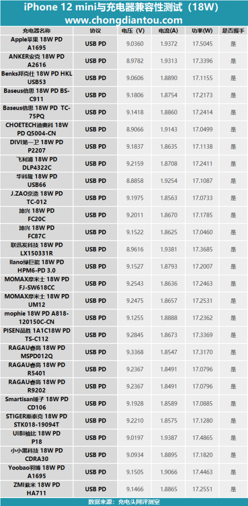

为了方便大家查阅,我们将iPhone 12 mini与18W PD充电器的兼容性测试数据整理到表格中。可以看到所有充电器都成功握手PD快充;由于充电器的功率上限,以及手机自身的充电性能,mini的充电功率多在17W到18W中间。从实际上说,这个速度可以满足多数人的需求。
再放到柱状图中,其实不必计较排名,因为整体相差非常小,除了飞利浦18W 充电器功率为18.16W,其他都在17W到17.5W之间,功率偏差不到0.5W。
本次iPhone12 mini与充电器兼容性测试在18W功率段共使用了27款PD充电器,体积大小都有,品牌涵盖了海内外知名品牌,以下是本次测试得出的结论:
从兼容性上,看作为iPhone 12系列的小弟,mini的兼容性同样十分不错,从测试结果来看市面上大部分主流18W PD充电器都能与之兼容,获得USB PD快速充电效果。
从最大功率来看,苹果官方宣称iPhone 12系列的充电功率为20W。mini作为最小杯,充电上不知道会不会弱一些,从18W 级别的充电器测试暂时还看不出差异。
