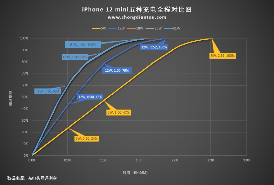

就拿iPhone 12 mini来说,小巧精致,价格较低,就是听说续航拉胯。电池肯定是小不少,不知道充电会不会缩水?
别急呀,这里是充电头网——充电,我是认真的。我们将苹果5W、12W、18W、20W、61W PD充电器分别为iPhone 12mini进行全程充电,然后将过程绘制成曲线图。如果拿iPhone 12对比的话,整体相差不大,甚至因为电池小,还快了那么几分钟。
