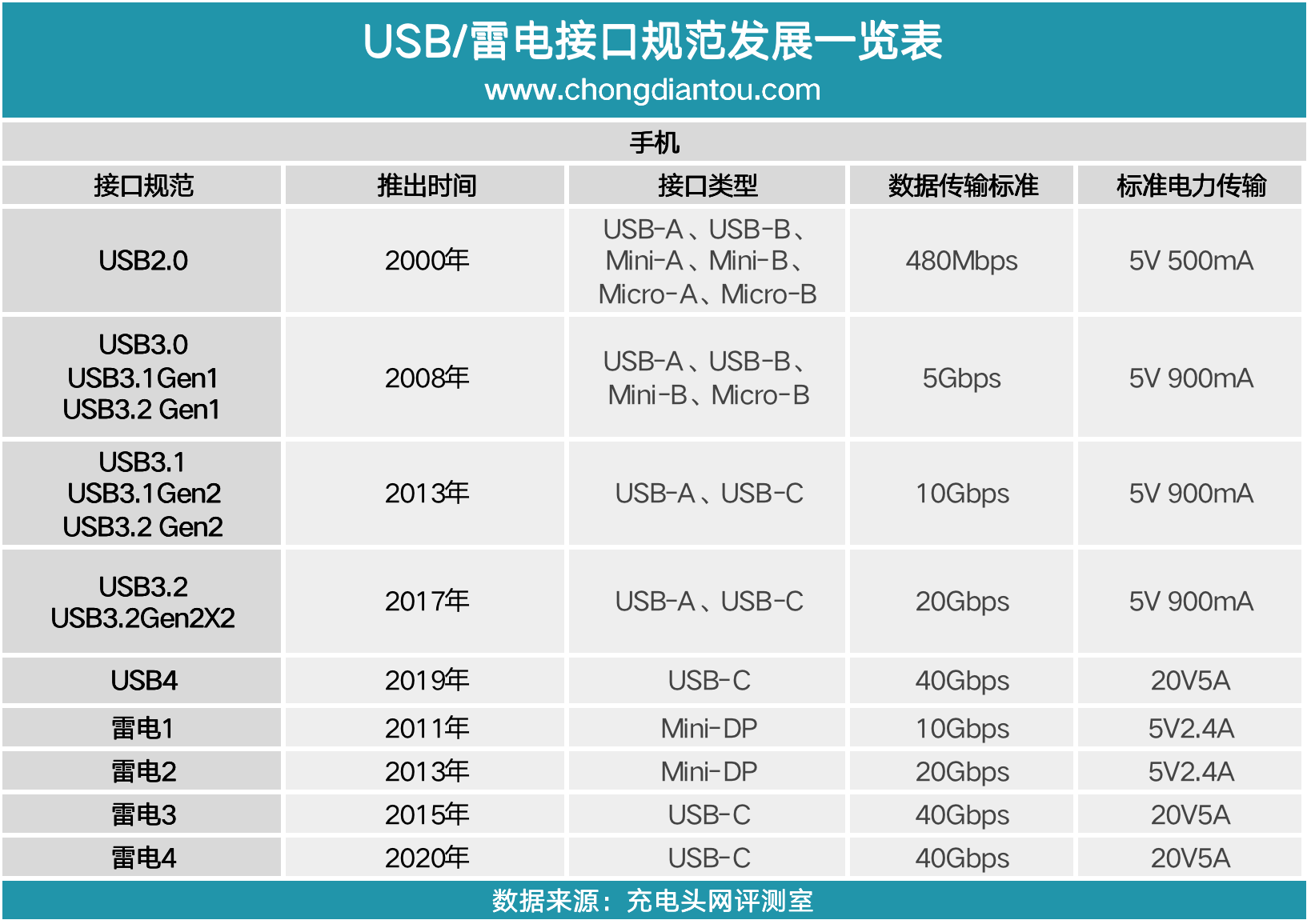

生活中常常会听到“传输速度是USB3.0的”类似的话语,其中的USB3.0说的是传输速度的标准,这是USB标准化组织USB-IF针对传输速度制定的一个标准,目前市面上绝大多数传输设备都在遵循着这一命名规则。
不过有两家科技巨头并没有打算走这条路,这两家科技巨头就是英特尔和苹果,2011年英特尔和苹果联合开发出了雷电传输标准,截止到目前为止已经发展到第四代,即最新的雷电4。
这是笔者针对传输规范制作的一张表格,其中USB1.0由于时间太过久远以及传输速度过慢并没有计入。从表格当中来看,USB标准中最新的为USB4,不过纵观前面的USB标准命名实在太过混乱,USB3.0、USB3.1 Gen 1,尽管名称不一样但其实传输速度都是相同的,不过好在从USB4开始走简单易懂化。
相较于USB混乱的命名,雷电传输协议的命名要简单的多,从最开始的雷电1到现在的雷电4。充电100W、数据传输速度40Gbps以及视频输出单8K或双4K等标签让其成为了目前传输界的巅峰,也让其成为了众多专业人士关注的重点。

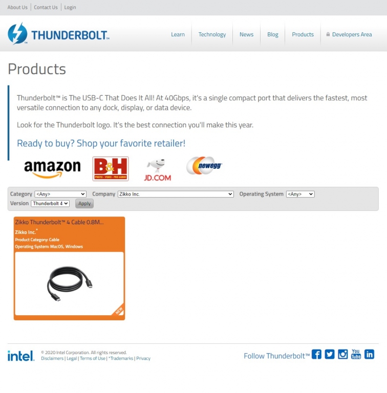

在英特尔THUNDERBOLT官网上可以看到雷电4线缆的产品展示,Zikko成为首批获得雷电4认证品牌。

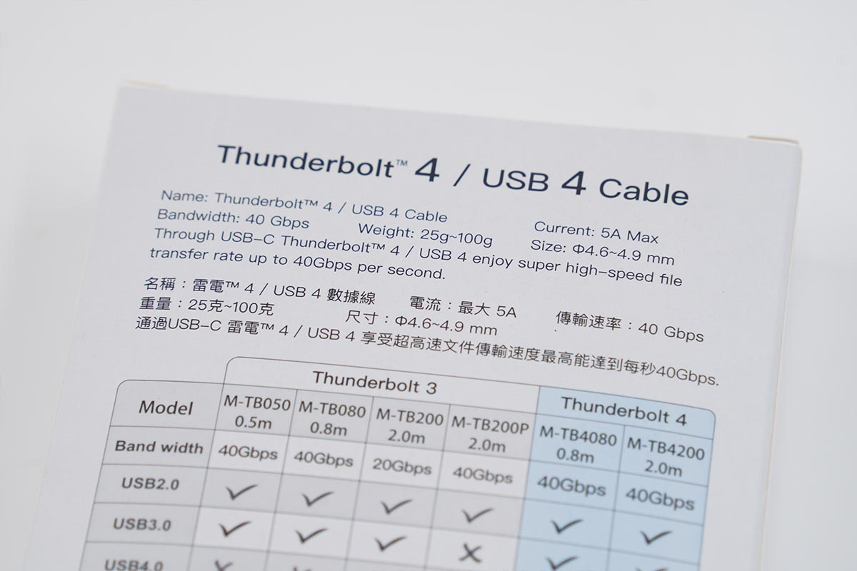

一、Zikko雷电4数据线包装盒
支持最新的雷电4传输协议,那在包装上有何不同,下面就先从包装盒上预先了解线材的性能吧。

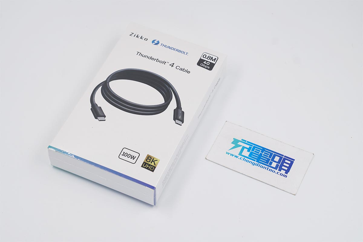

Zikko雷电4数据线的包装盒从正面就可以看到线材的外观,并且四周几大标签也是不可忽视的重点信息。

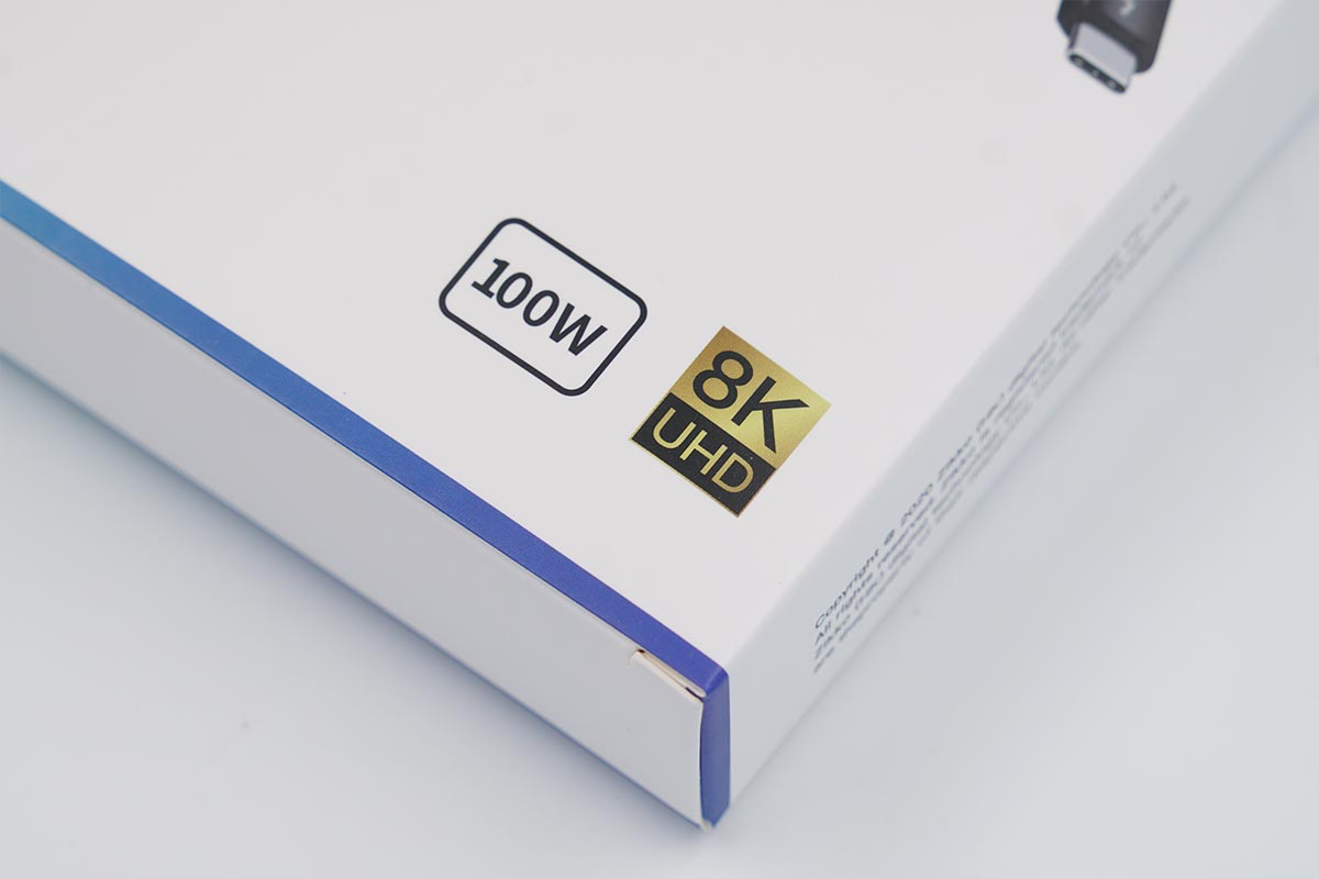

左上角的“0.8M、40Gbps”等信息标注了线材的长度以及传输的速度。
100W以及8K UHD说明了线材的电力传输能力以及视频的传输能力。

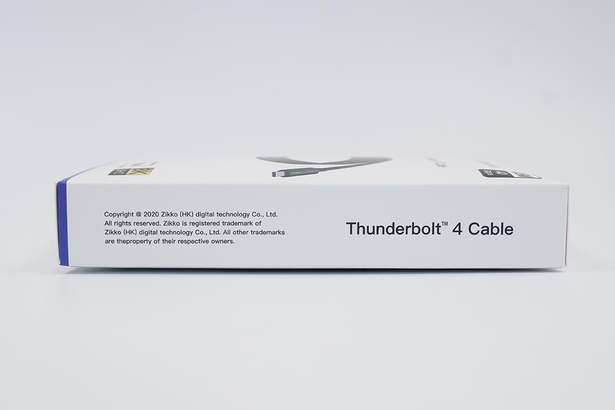

包装盒的侧面“Thunderbolt™ 4 Cable”也证明了线材是雷电4数据线。

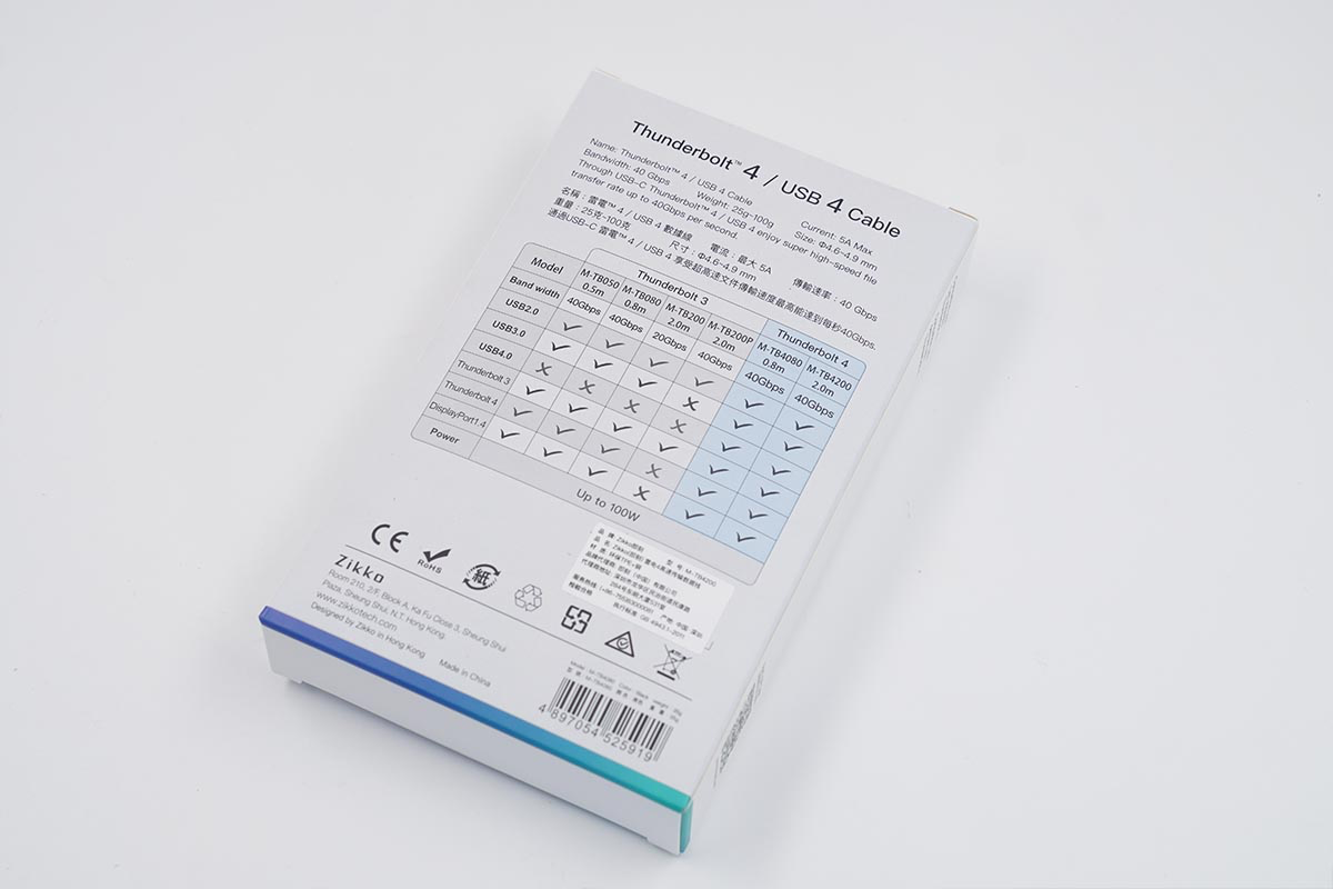

包装盒的背面除了一些参数信息之外还罗列出了雷电4和雷电3以及不同的线材长度具体有哪些区别,方便用户进一步的了解清楚。
具体的参数部分,线材的名称为雷电4/USB4数据线,支持最大5A电流,传输速度为40Gbps,重量在25g-100g左右,直径约为4.6-4.9mm,通过USB-C 雷电4/USB4享受超高速文件传输速度最高可达每秒40Gbps。
线材的品牌为Zikko即刻,型号为M-TB4200。产品名称为Zikko(即刻)雷电4高速传输数据线,材质为环保TPE+铜,品牌代理商为即刻(中国)有限公司。

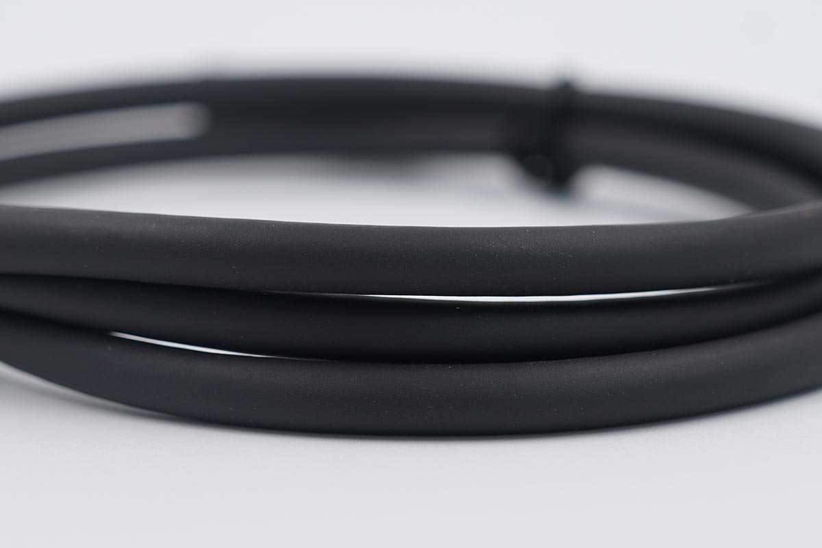

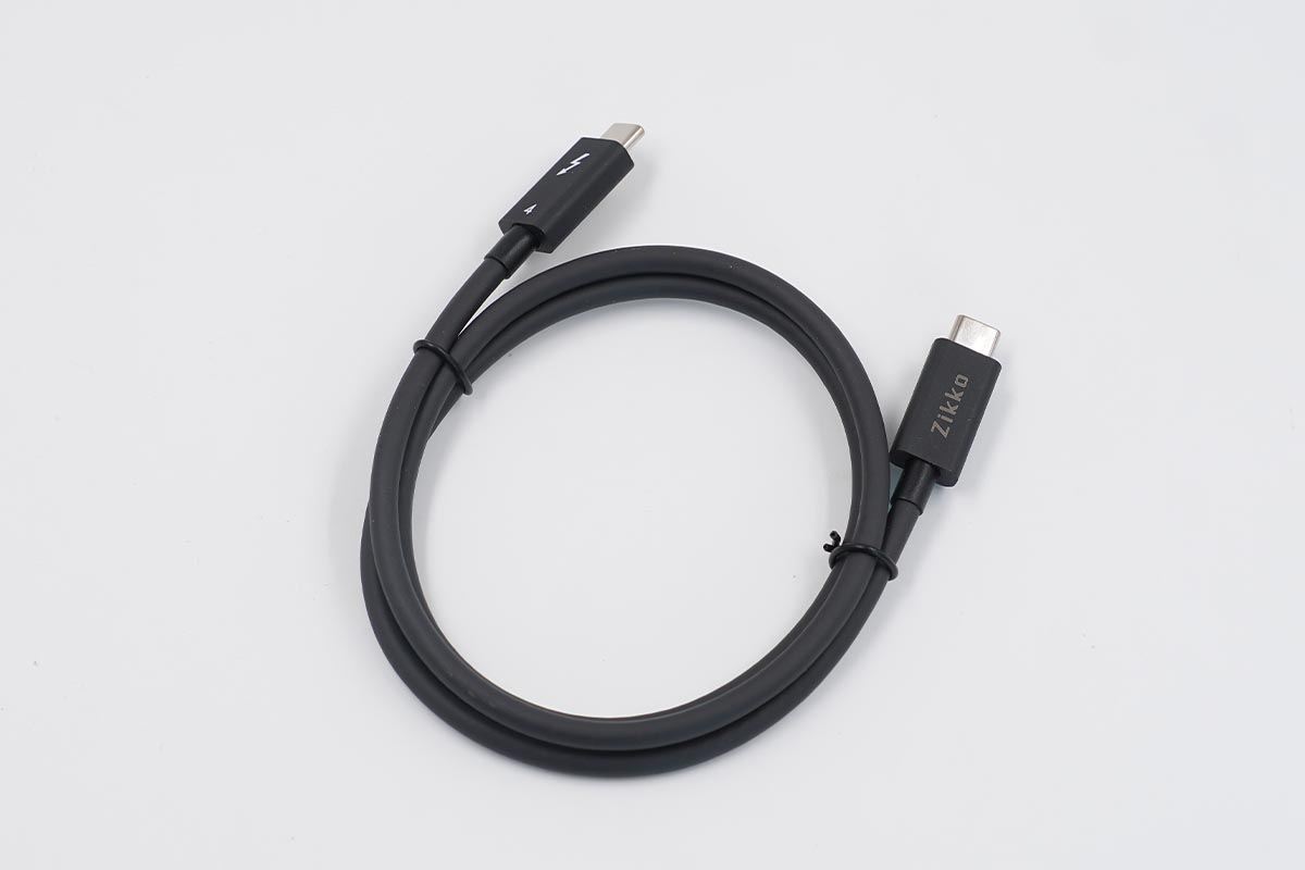

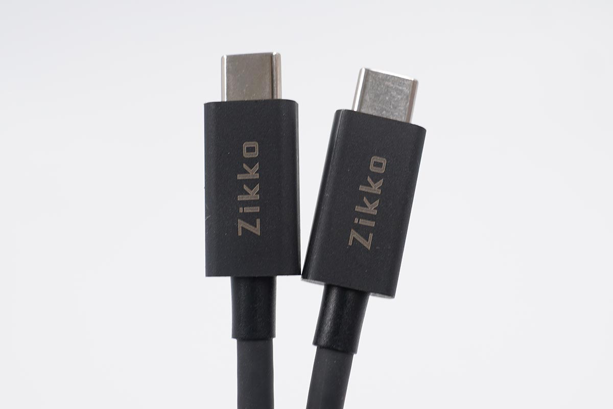

正如包装上所示,Zikko雷电4线材的线身通体为黑色,线材使用两个扎带捆绑,这样在包装盒里也不会凌乱。
线材的线身特写,光滑整洁没有明显的毛刺现象,线材的做工很好。

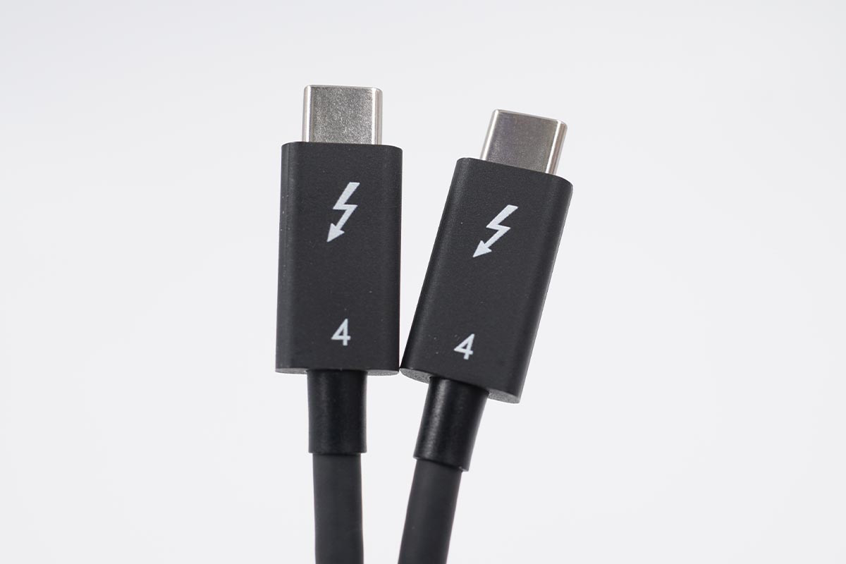

线材的两端子头部分印有闪电以及数字4的标识,这也是支持雷电传输协议的特写,线材支持雷电4传输协议。
端子头另一端印有Zikko的品牌Logo。

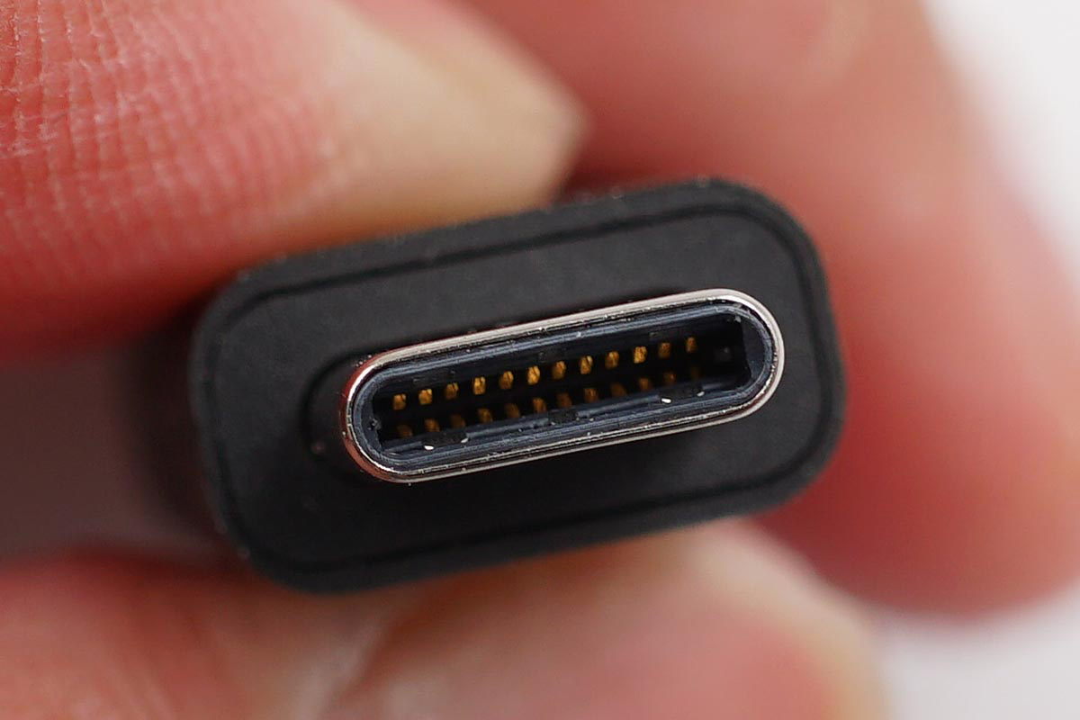

USB-C公头内部特写,上下各12个pin针共24个pin针,属于满pin的设计。

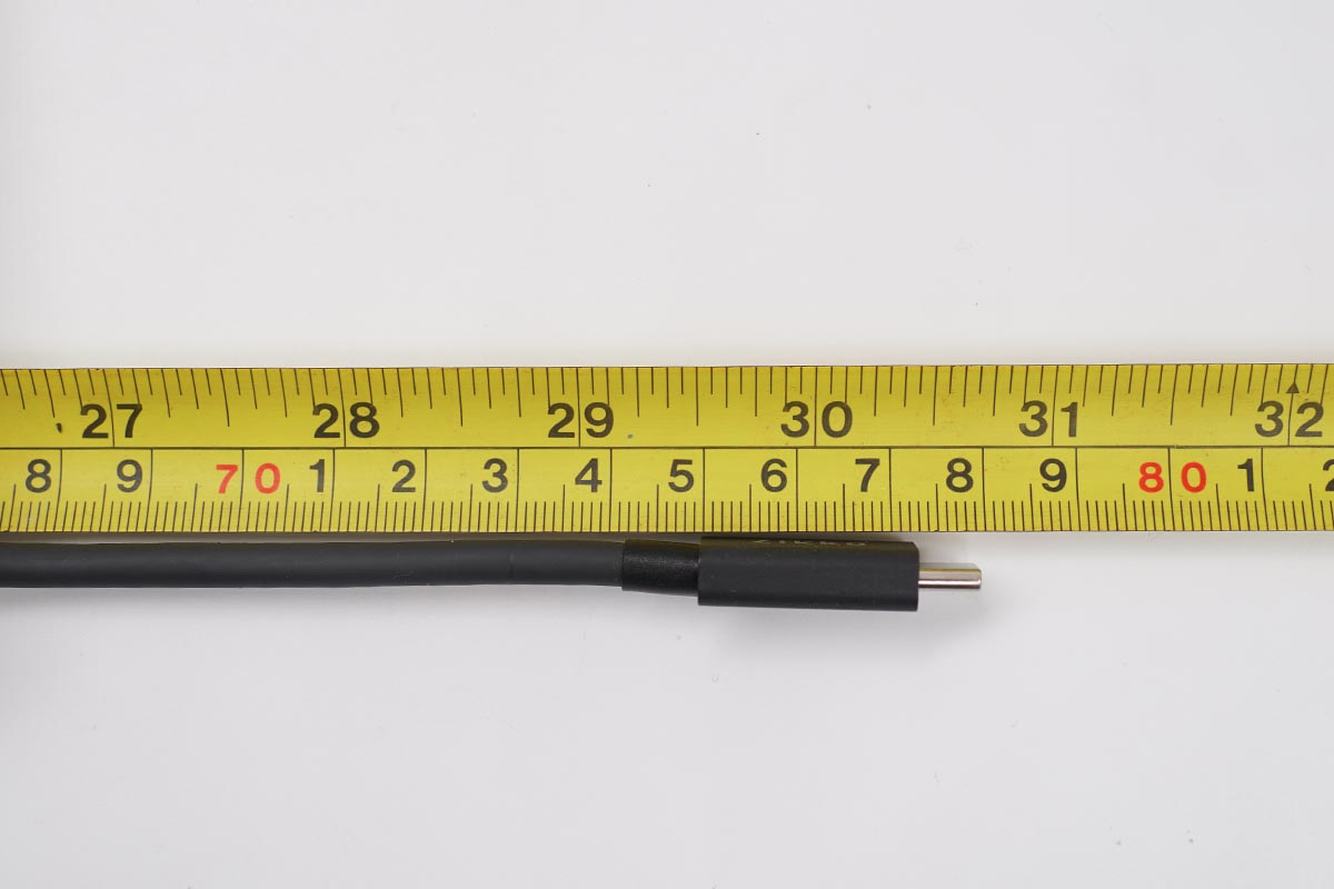

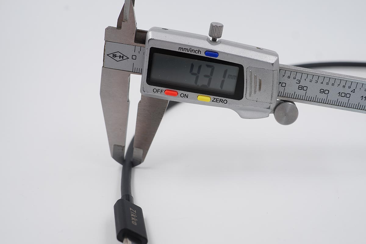

线材端到端的长度约为78cm。
线材的直径约为4.31mm。

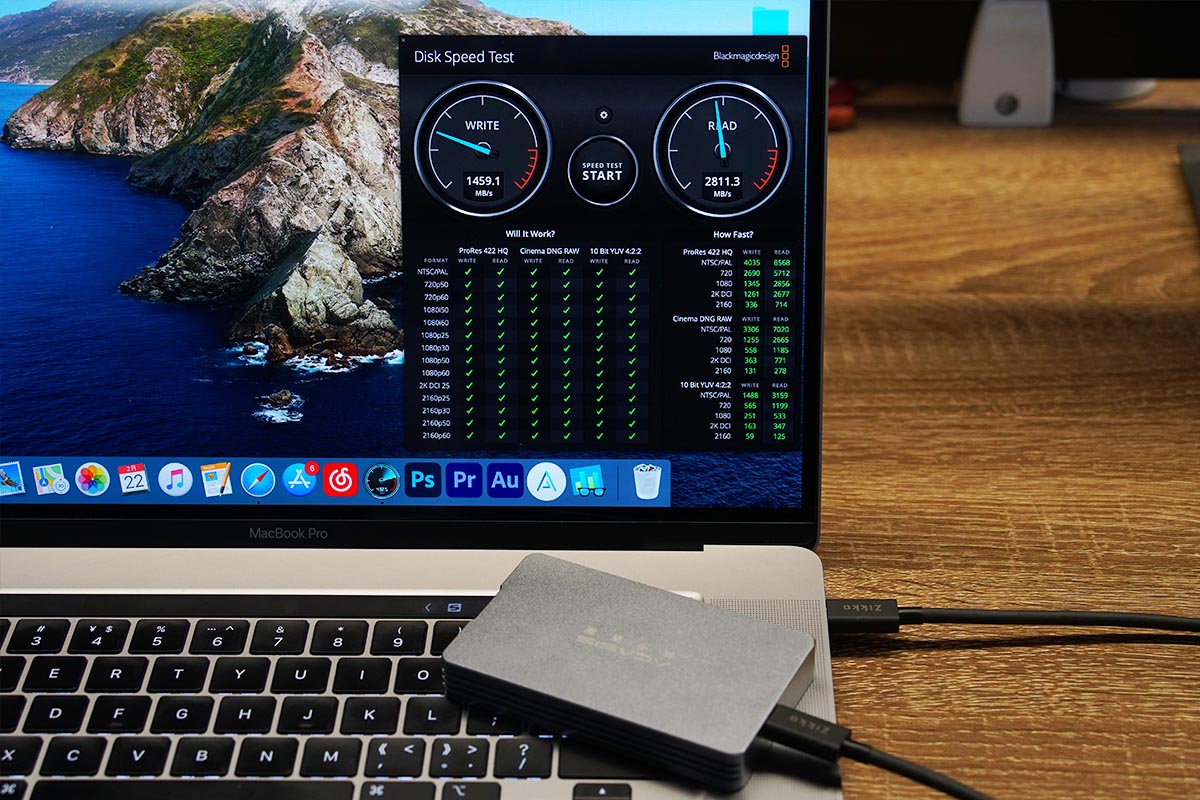

接下来笔者又找来了阿卡西斯的USB4硬盘盒,里面装载的是三星970EVO硬盘,搭配Zikko雷电4数据线使用MacBook Pro来进行数据传输速度测试。
实测写入速度为1459MB/s,读取速度为2811.3MB/s,符合雷电4的传输标准。
相信这里会有一些读者有疑问,线材明明支持40Gbps的传输速度,换算一下也是4000MB/s,为什么实际测试下来还不到3000MB/s?这是因为40Gbps的传输带宽中有18Gbps是给到了视频信号传输,所以留给数据传输的只有22Gbps。

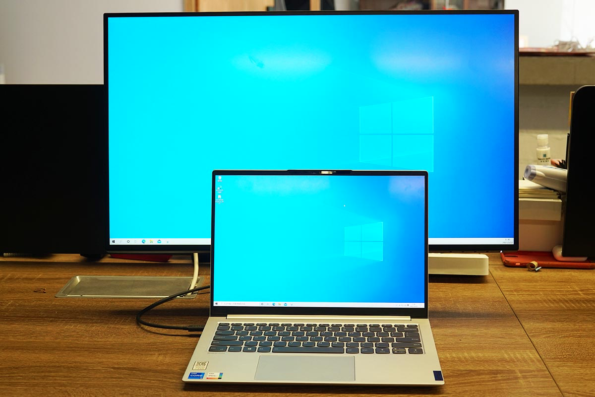

Zikko雷电4数据线除了支持100W的充电和40Gbps的数据传输之外还支持视频拓展,即可以通过线材让笔电外接显示器,刚好评测室有一台配备了雷电4接口的联想小新Pro14,实测完全可以拓展大屏幕,没有任何问题。
在调出显示器的参数后可以看到当前显示器的分辨率为3840x2160 60Hz 24 bit。线材支持4K分辨率的视频拓展。
