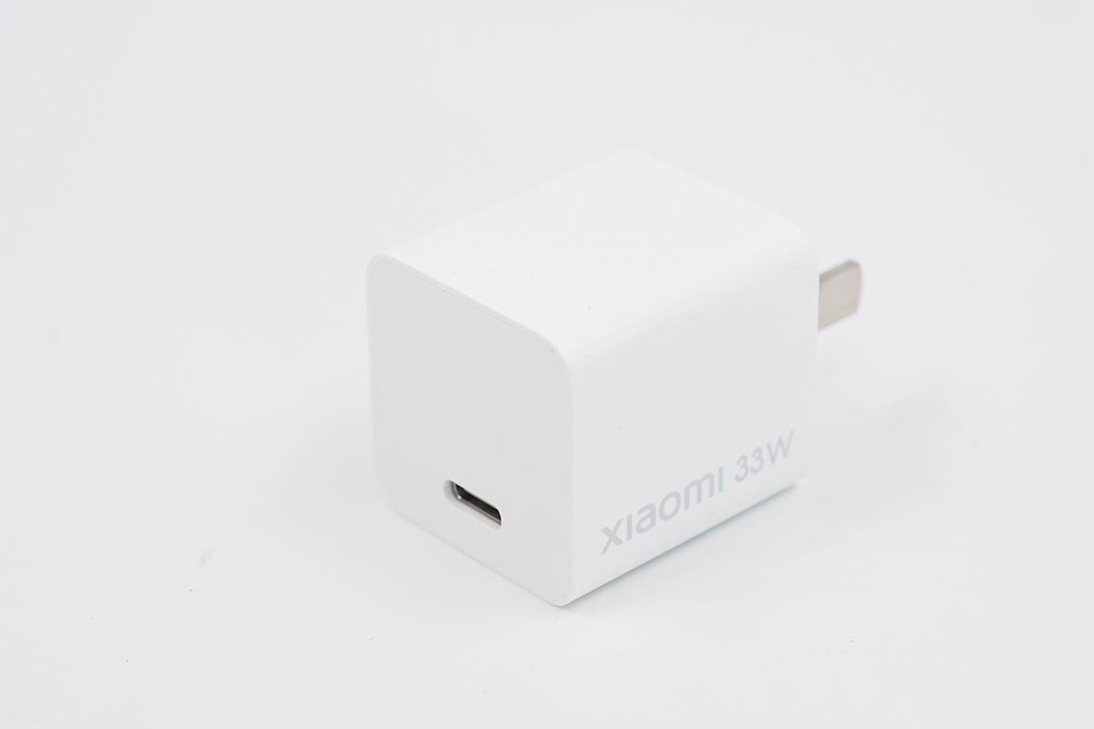

小米33W氮化镓充电器采用方块的外观造型设计,是小米快充家族为数不多的mini体积大功率的充电器。

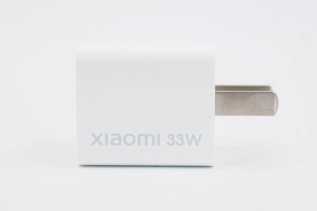

小米33W氮化镓充电器通体白色机身,四周边角过渡圆润,上下两侧削平处理。
壳体侧面镭雕了xiaomi 33W的文字信息。

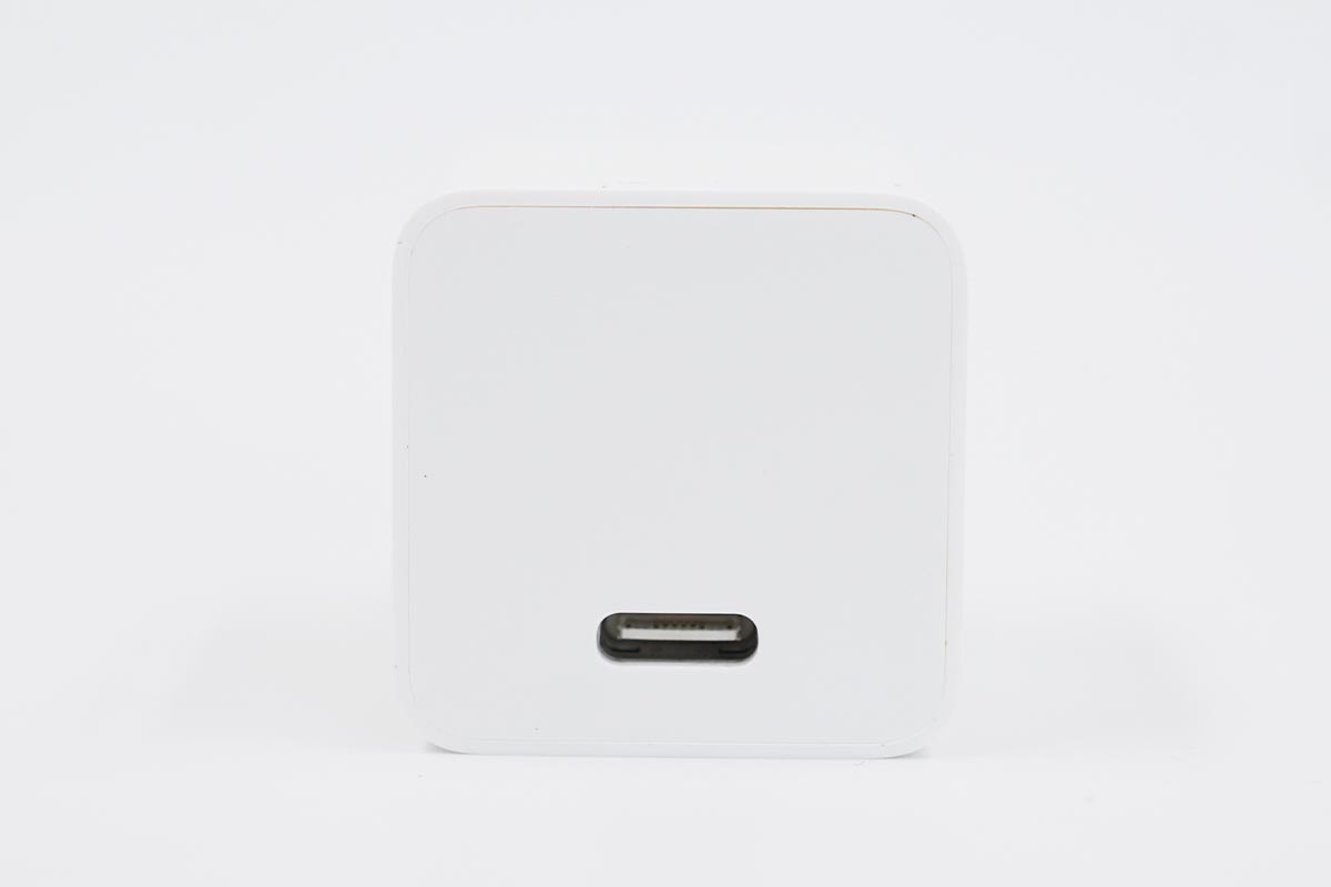

充电器采用单USB-C物理输出接口设计。

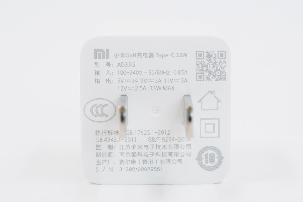

具体的参数方面:
产品名称:小米GaN充电器Typc-C 33W
型号:AD33G
输入:100-240V 50/60Hz 0.85A
输出:5V3A、9V3A、11V3A、12V2.5A 33W MAX
执行标准:GB17625.1-2012、GB4943.1-2011、GB/T9254-2008
监制:江苏紫米电子技术有限公司
制造商:南京酷科电子技术有限公司
生产商:赛尔康(贵港)有限公司
S/N:31329/00029551

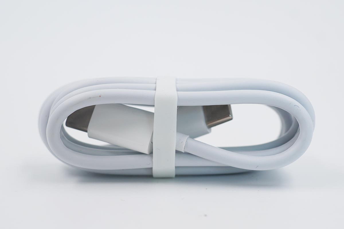

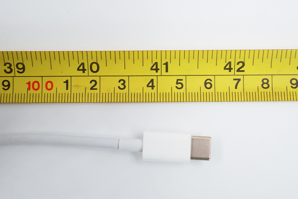

在包装内小米还附带了一根双USB-C的线材。
线材端到端的长度约为106cm。

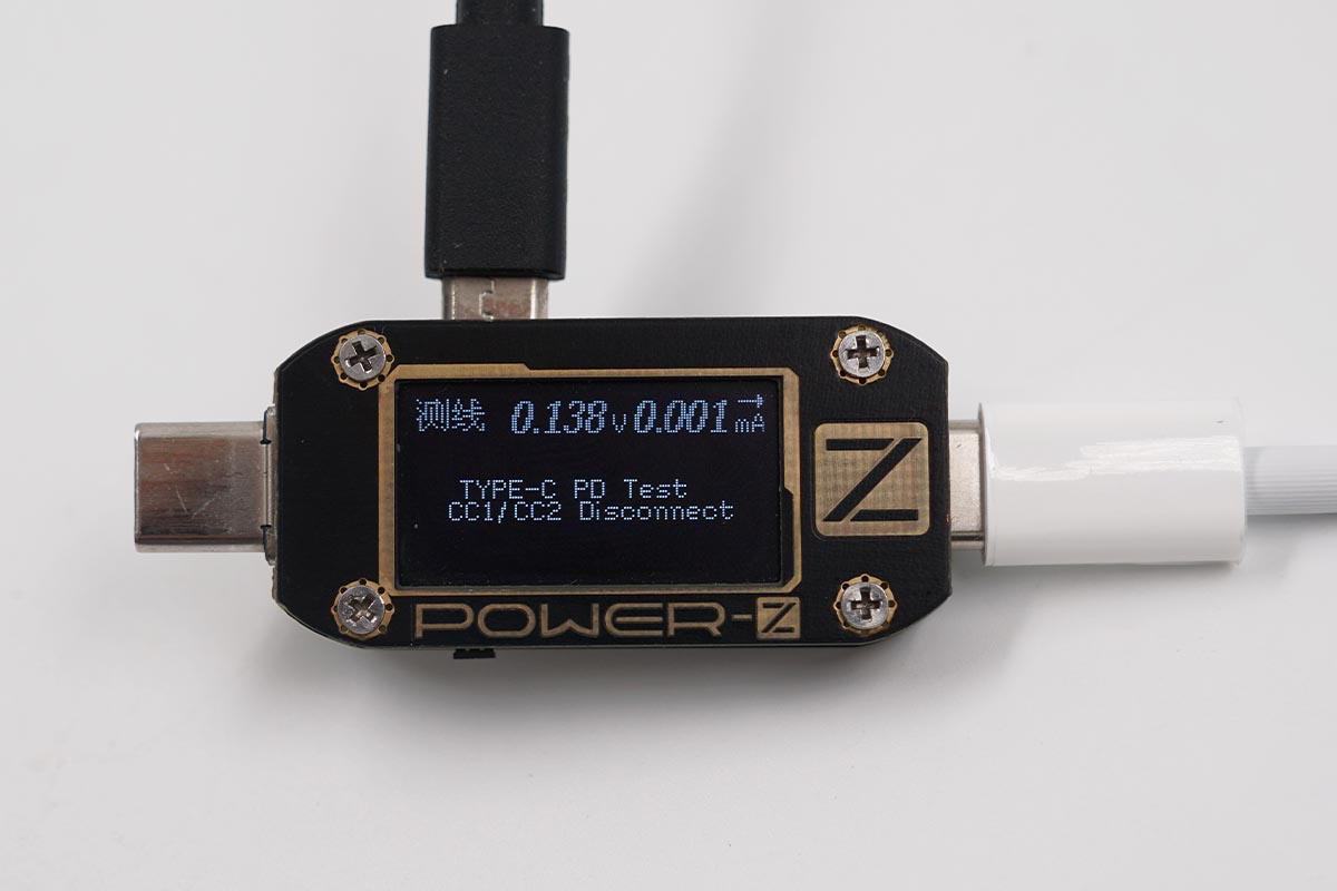

使用POWER-Z KM001C未读取到线材的emarker信息参数。
通过了解得知,附送的这条USB-C线支持60W最大充电功率,可满足手机、平板、笔记本电脑等日常充电使用。

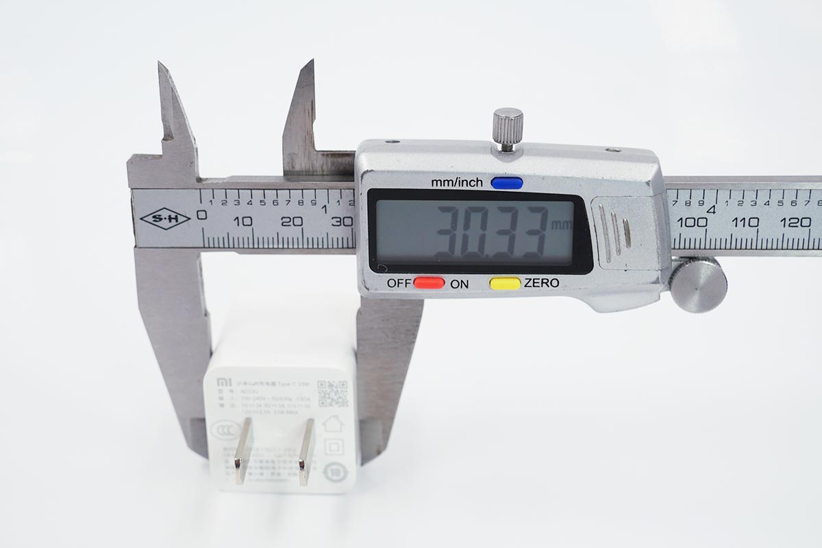

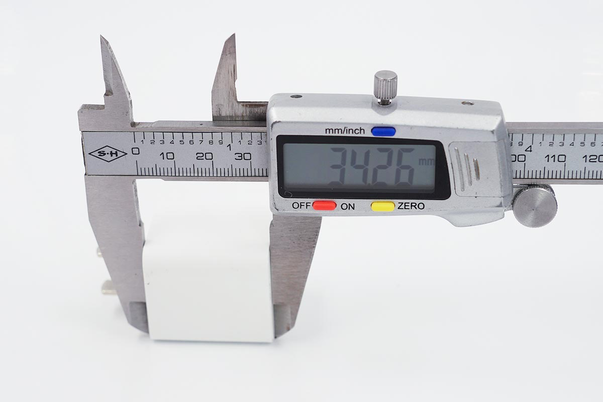

使用卡尺实测充电器的长度约为30.33mm。

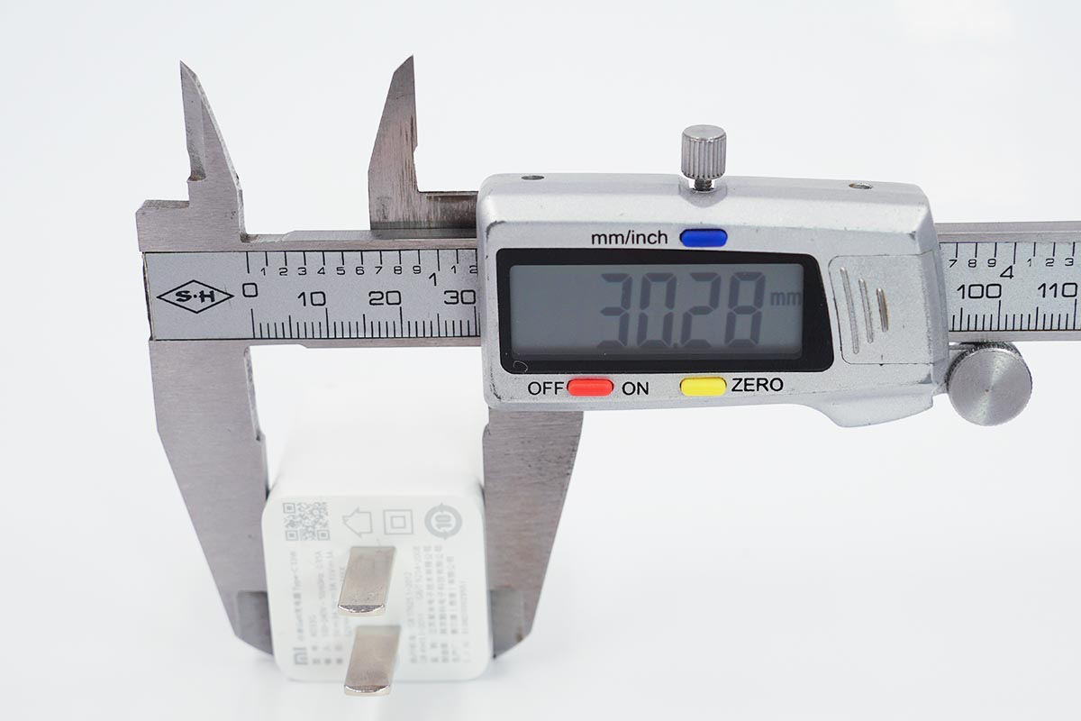

宽度约为30.28mm,充电器的长宽几乎相同。
不算插脚的厚度约为34.26mm。
充电器的三维参数为30.33x30.28x34.26mm,可计算体积约为31.464cm³,以最高输出33W计算,功率密度约为1.05W/cm³ 。值得一提的是小米经典的65W氮化镓充电器的三维尺寸为30.8x30.8x56.3mm,小米33W氮化镓充电器在外观上可以大致理解为是小米65W氮化镓充电器的一半。

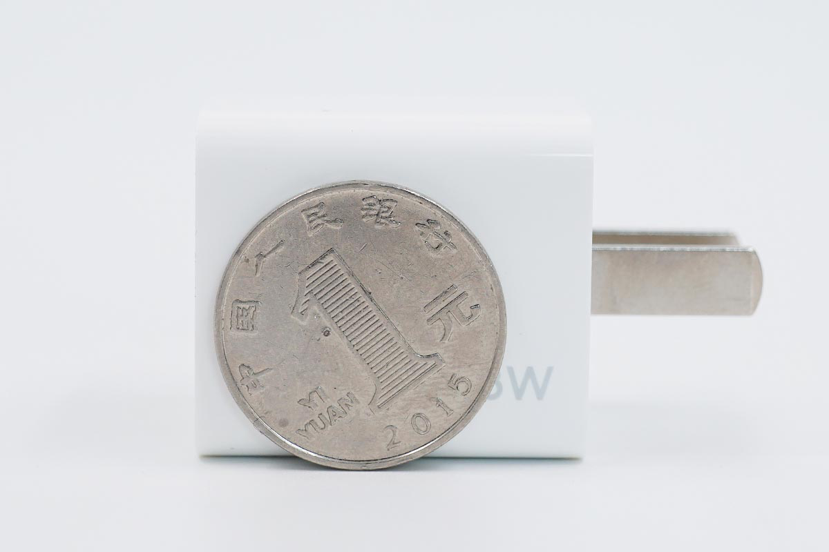

将一元硬币直接附在旁边可以对充电器有个直观的感受。
和同样支持30W输出功率的苹果充电器对比,大小感知很明显。
和苹果经典的5W豆腐头对比,大了一圈。

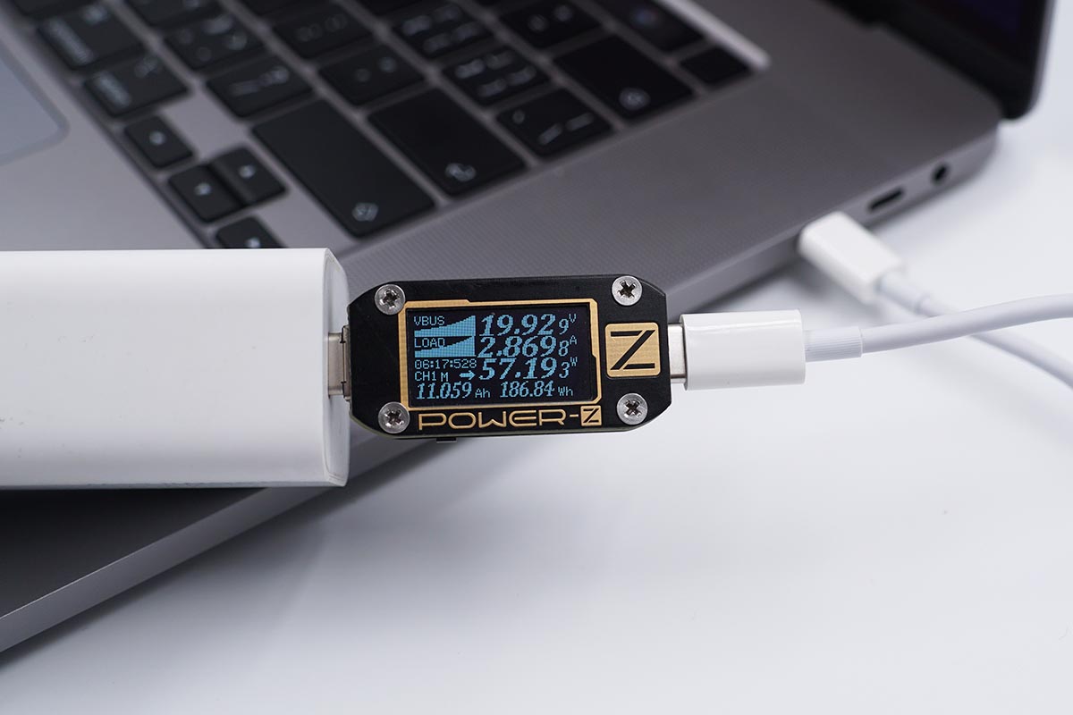

使用充电器为MacBook Pro充电,功率为11.89V 2.40A 28.54W。
在为MacBook Pro充电时调出详细的充电数据,可以看到此时POWER-Z KM001C测试仪已经读取到充电器的PDO输出档位。
MacBook Pro此时向充电头申请12V 2.5A快充档位,随后充电器调整至12V2.5A输出档位为MacBook Pro充电。一系列的操作下来充电器就可以根据输出设备的不同而提供不同的快充档位。
