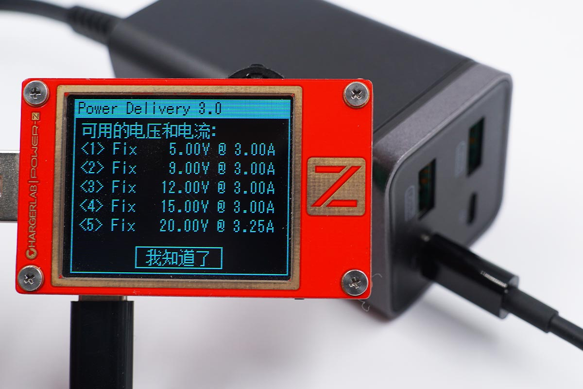

使用POWER-Z KT002读取USB-C接口的快充协议,实测USB-C仅支持PD3.0的快充协议。
读取USB-C的PDO报文,支持5V3A、9V3A、12V3A、15V3A、20V3.25A五个固定电压档位,支持65W的输出功率。
读取另一个USB-C接口的快充协议,实测2个USB-C接口的协议支持情况相同,均仅支持PD快充协议。
在读取PDO报文时发现,2个USB-C接口的PD快充输出档位也是相同的,均支持65W的快充输出功率。
