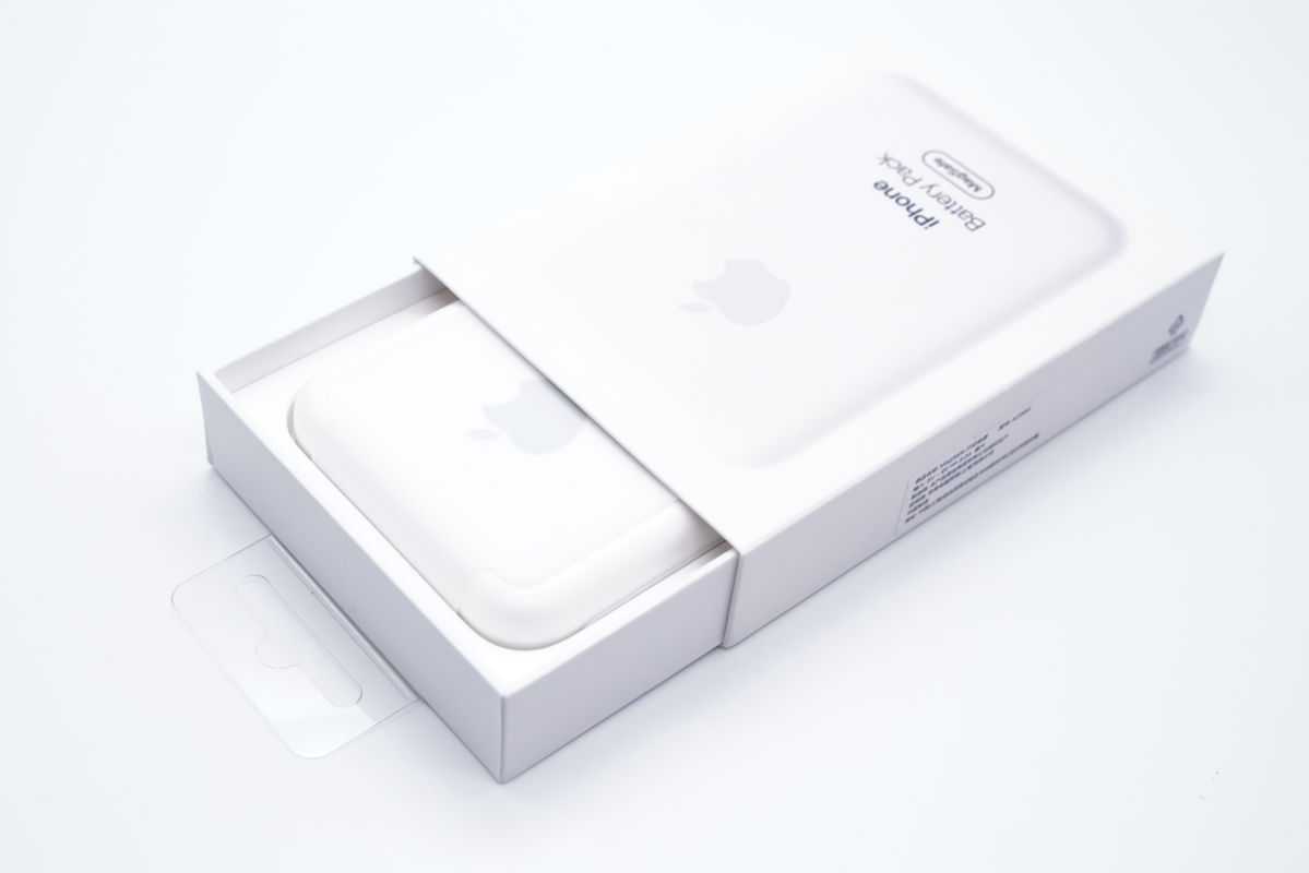

包装盒采用抽屉式的设计,可以直接抽出内胆。
包装盒内的产品也很简单,除了日常的说明书(不用读系列)保修卡外就是充电宝本体了。

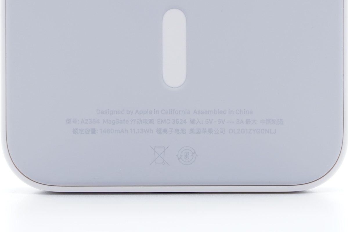

植绒的外壳上面还印制了产品的一些信息参数,支持最高27W自充功率,额定容量为1460mAh,11.13Wh。

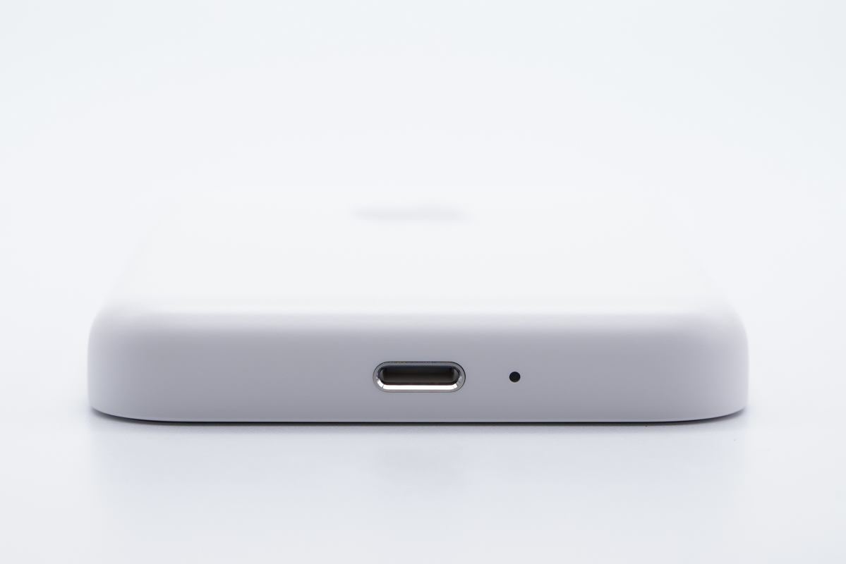

充电宝配备单Lightning输入接口,右侧附有充电指示灯。

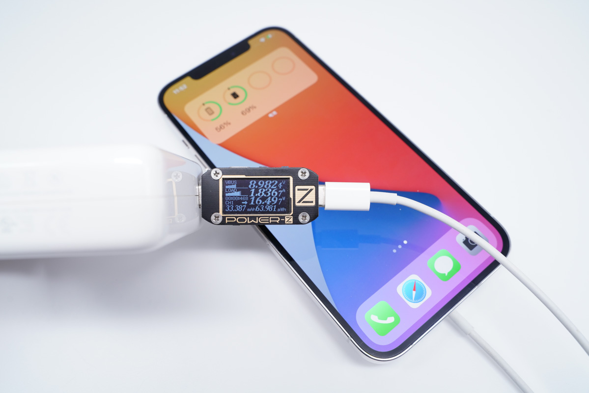

这是使用充电宝为iPhone 12无线充电,同时使用苹果18W PD充电器为充电宝充电,此时充电器的输出功率为17.07W,此时在手机的电量小组件中可以看到手机和充电宝均处于充电的状态。
将充电器换成苹果20W PD充电器,相较于苹果18W充电器的功率有所提升。
将充电器换成苹果30W PD充电器,此时的功率为8.80V 2.36A 20.78W。
将充电器换成苹果61W PD充电器,此时的功率为9.03V 2.23A 20.20W。
将充电器换成苹果87W PD充电器,此时的功率为16.49W。
最后将充电器更换成苹果96W PD充电器,此时的充电功率为21.44W。
整体来看在充电宝为iPhone手机无线充电的时候,通过充电宝的Lightning接口输入时最高功率会在22W左右,所以如果是通过充电宝为组合充电的话,还是建议使用30W及以上的PD充电器。

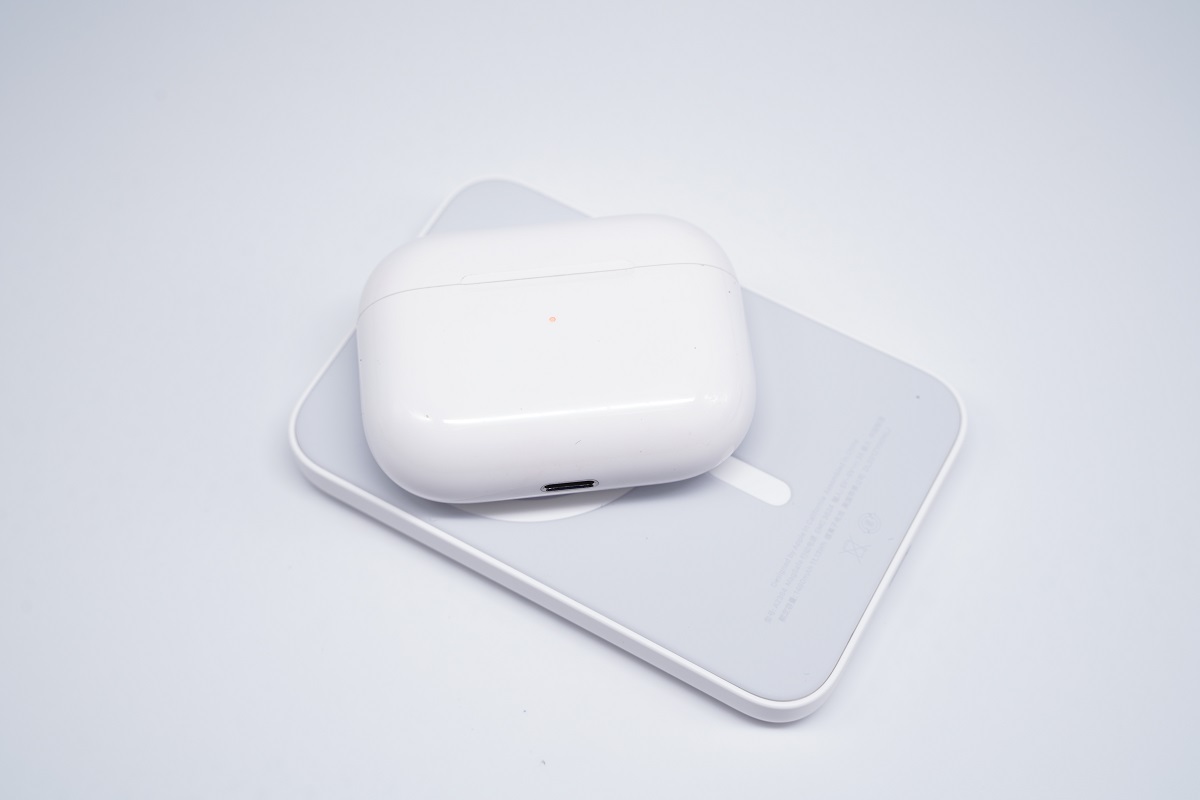

因为兼容通用的Qi无线充电协议,所以也可以为类似AirPods Pro一样的TWS蓝牙耳机无线充电。
