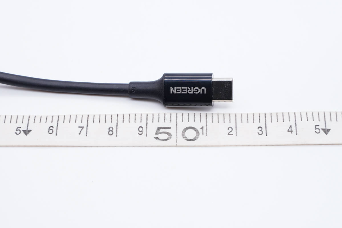

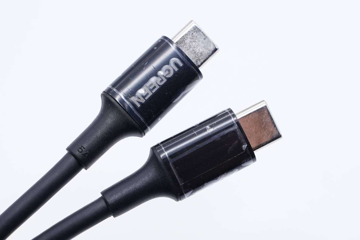

附带线缆是CC线,做了抗弯折设计,线头塑料壳亮面并印有UGREEN品牌logo。
测得线缆长度约为152cm。

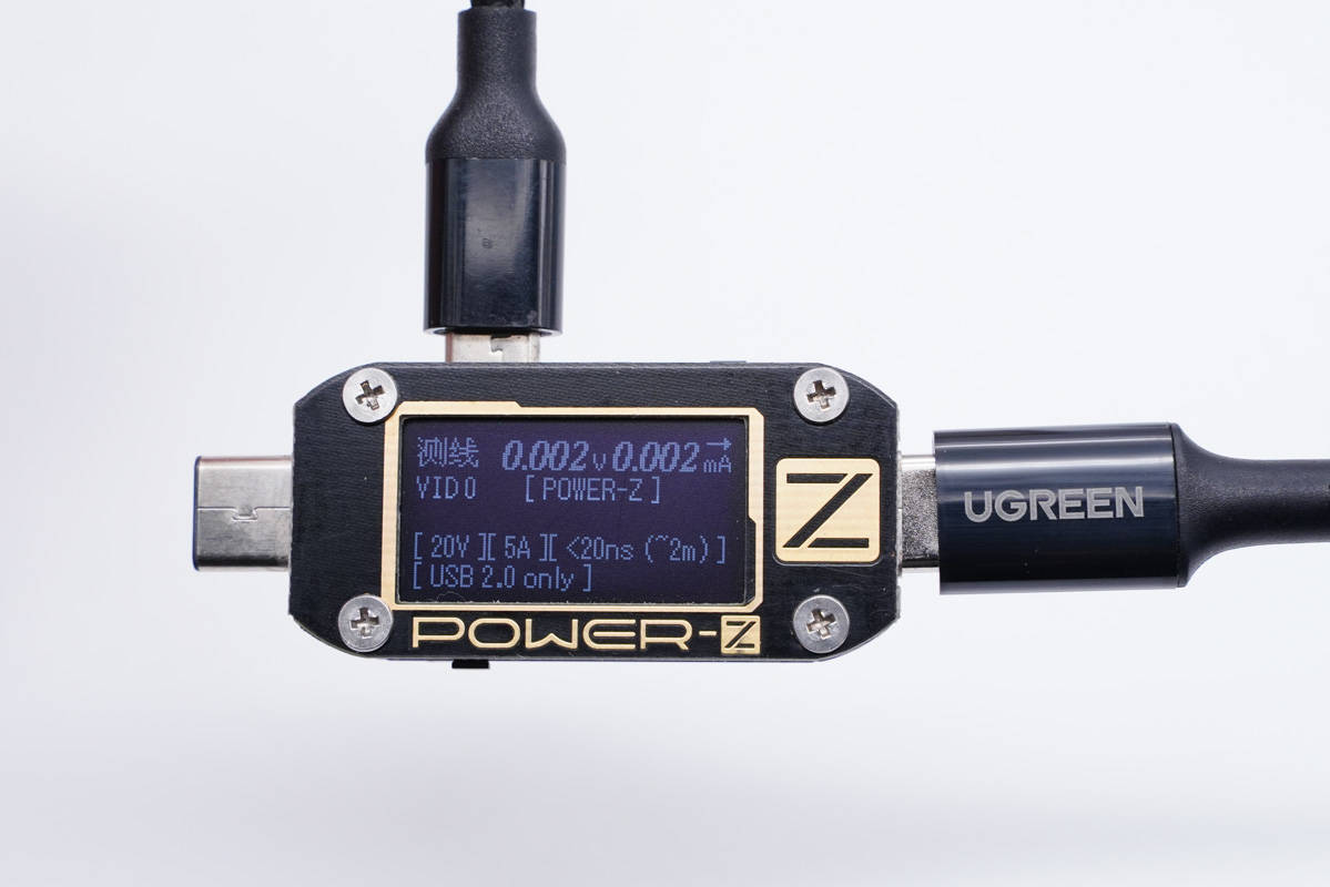

使用ChargerLAB POWER-Z KM001C检测,显示该线缆带有E-Marker芯片,电力传输能力为20V5A,数据传输能力为USB 2.0。

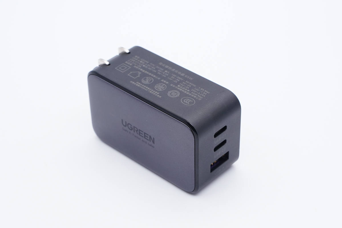

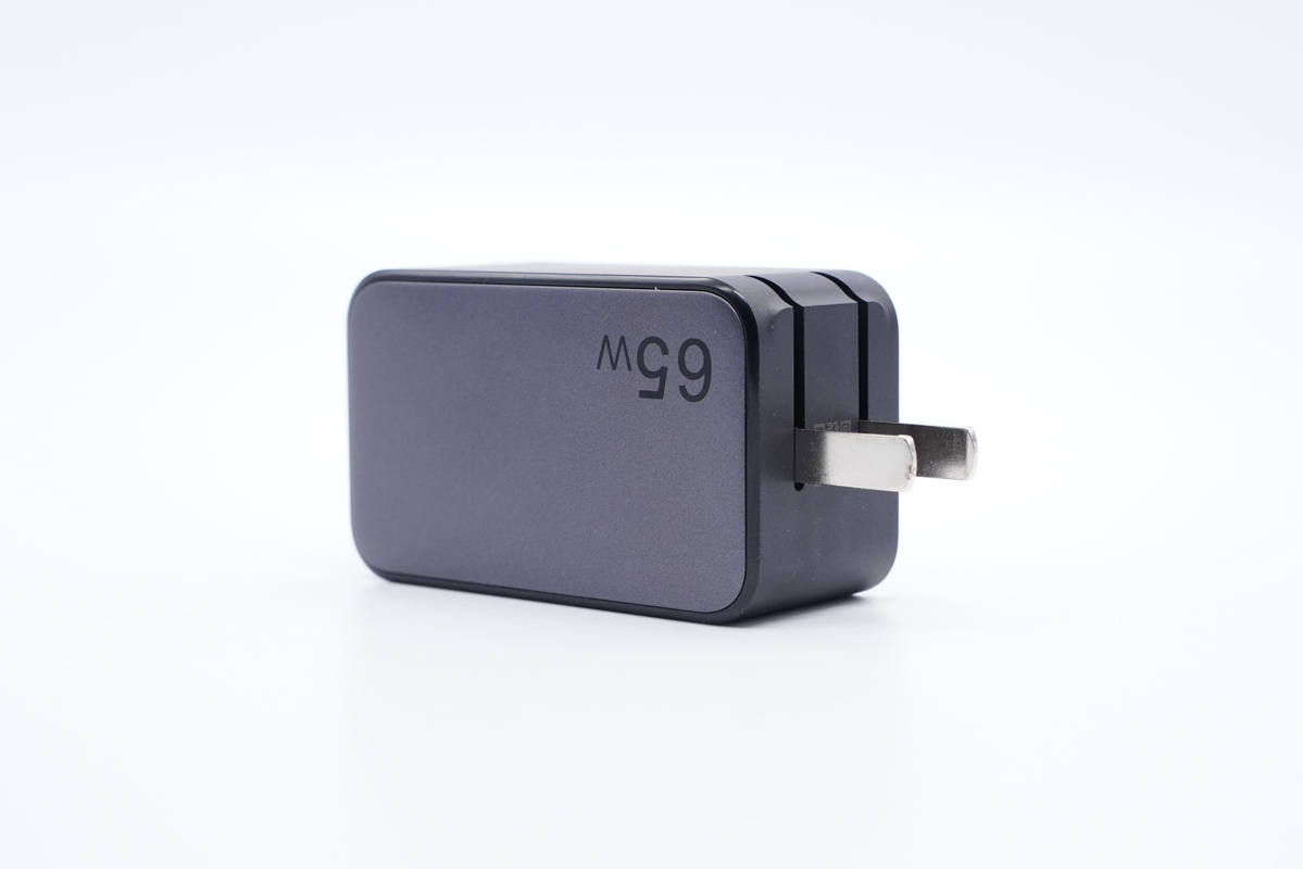

充电器采用长条柱状造型设计,但外观ID延续绿联一贯的设计风格。
虽然充电器整体也是柱状造型,但从正面看去,设计上是将机身向两侧延展,而非像市面上其它65W氮化镓快充那样上下伸长。这也是绿联旗下快充充电器独特的设计风格,不随波逐流,个性鲜明。

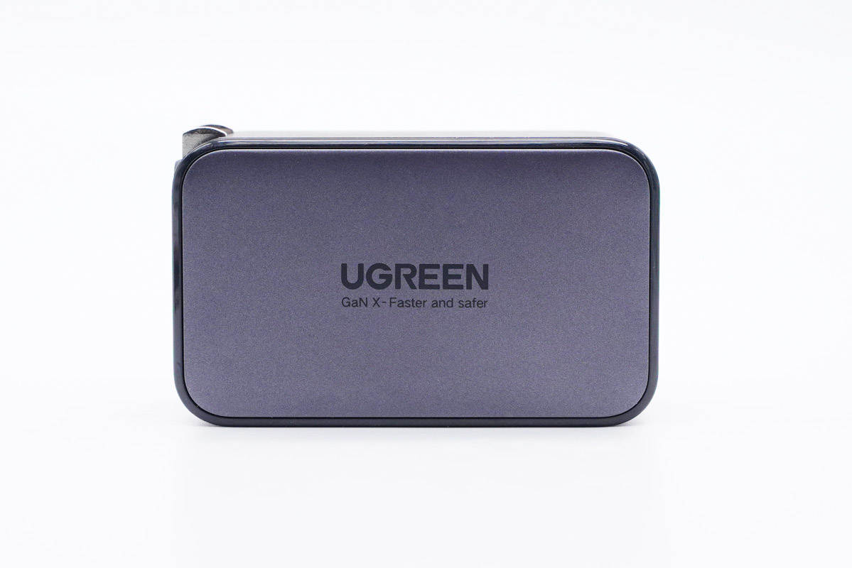

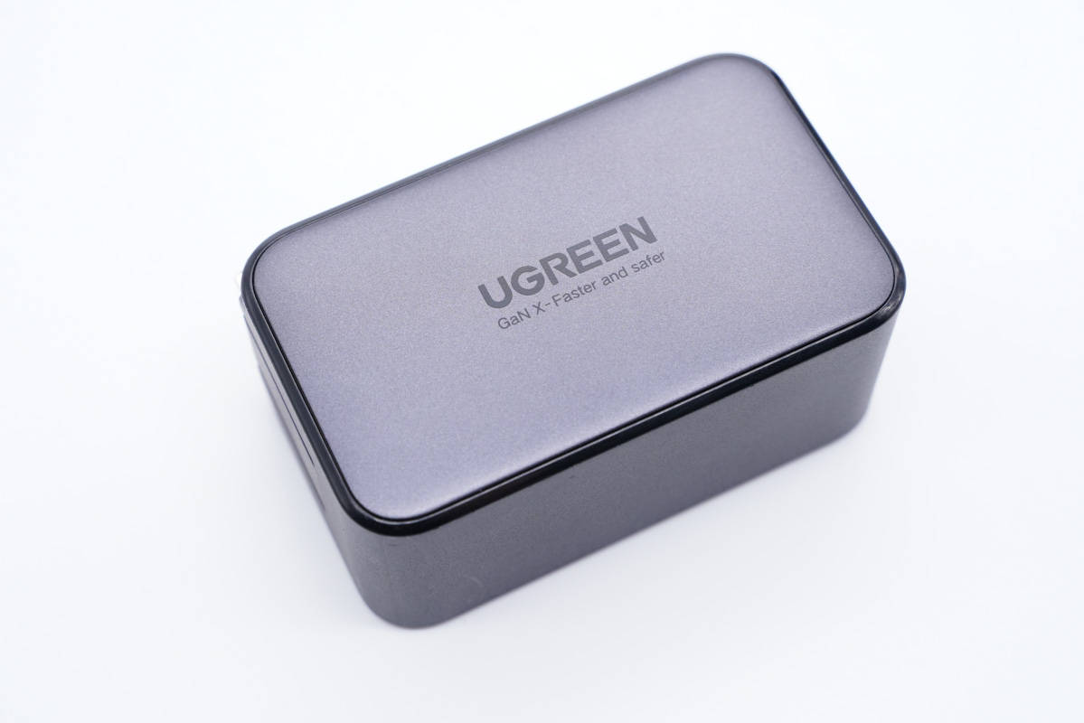

机身正背面喷刷银灰色涂料,高光亮面边框装饰,正面中心印有UGREEN品牌logo和GaN X-Faster and safer字样。

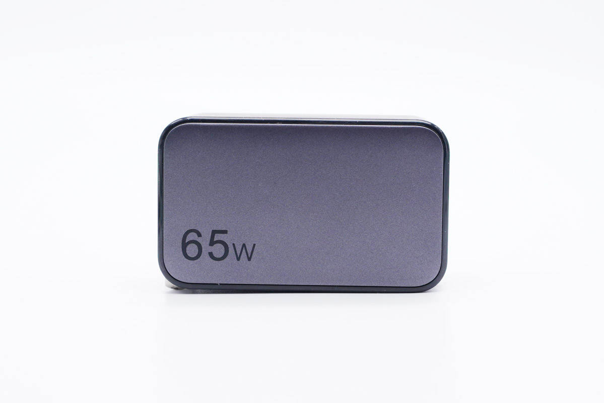

背面左下角印有65W功率字样,表明充电器最大输出功率。

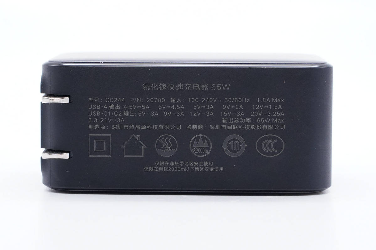

侧身外壳上印有充电器参数信息
型号:CD244
输入:100-240V~50/60HZ 1.8A
USB-C1/C2输出:5V3A、9V3A、12V3A、15V3A、20V3.25A、3.3-21V3A
USB-A输出:4.5V5A、5V4.5A、5V3A、9V2A、12V1.5A
输出总功率:65W
制造商:深圳市雅晶源科技有限公司
监制商:深圳市绿联科技有限公司
产品已经通过了CCC认证。

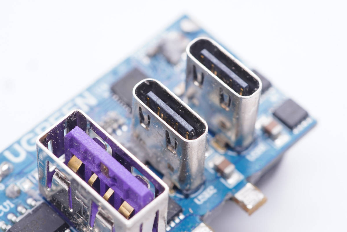

输出端配有2C1A三个接口,USB-C口黑色胶芯不露铜,USB-A口紫色胶芯,接口旁均印有区别标识。

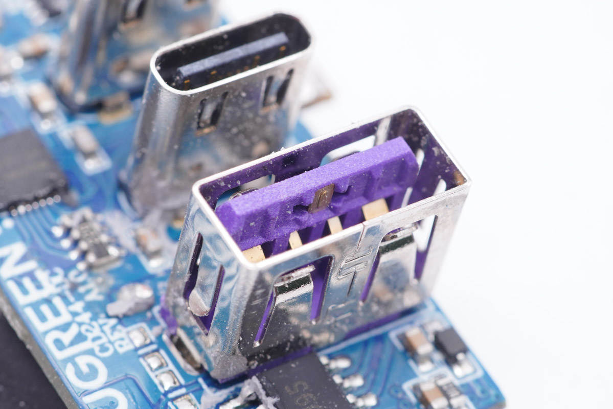

USB-A口特写,舌片上共有五个触点,外侧两个加宽触点是针对华为大电流快充方案所设计的。

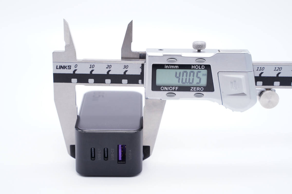

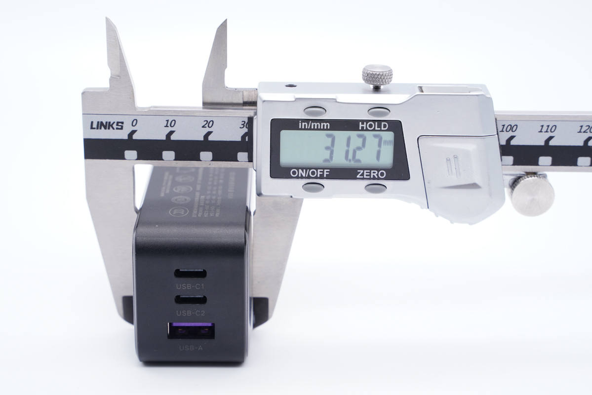

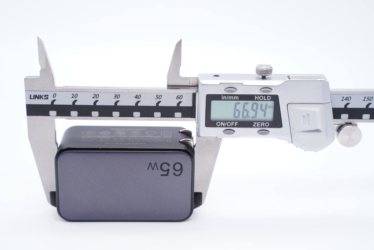

测得充电器机身长度为66.94mm。
宽度为31.27mm。
厚度为40.05mm。

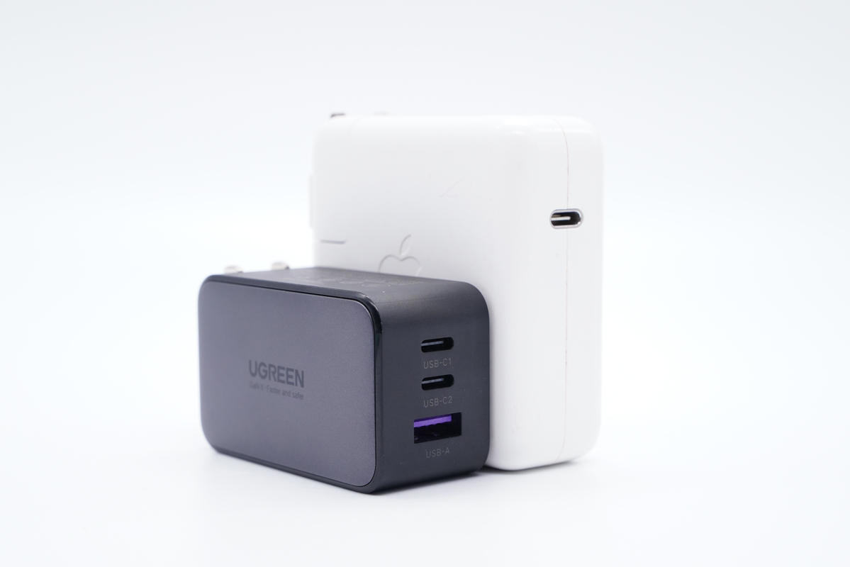

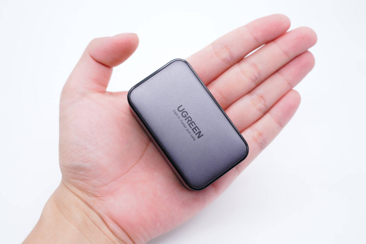

和苹果61W充电器直观对比,在接口丰富的基础上,体积优势巨大。
充电器拿在手上的直观感受,小巧精致,看起来相当高级,很有质感。

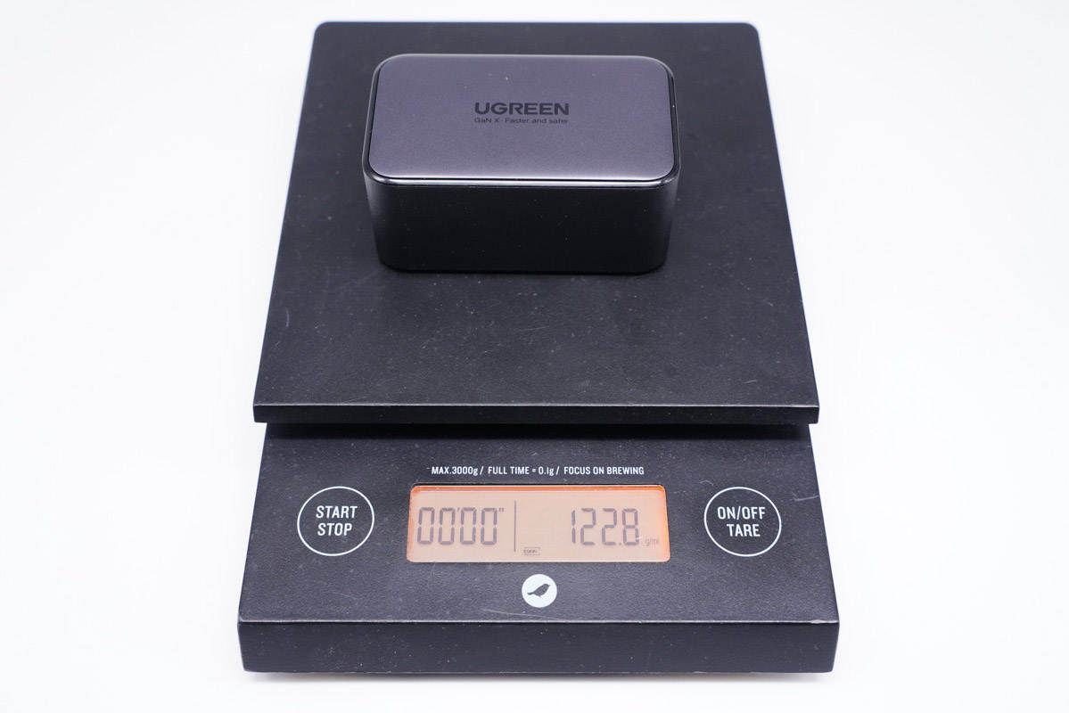

净重约为123g。

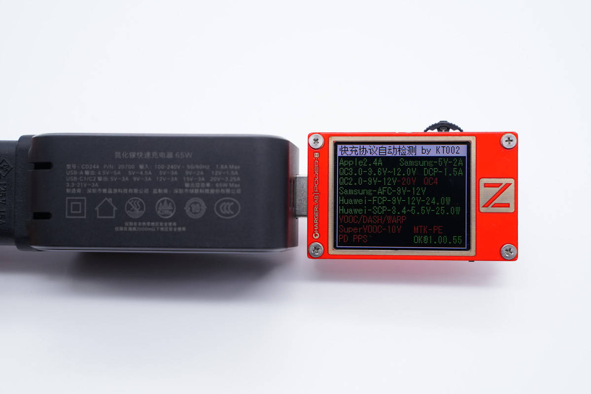

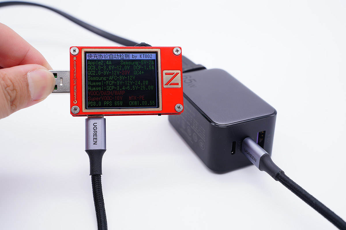

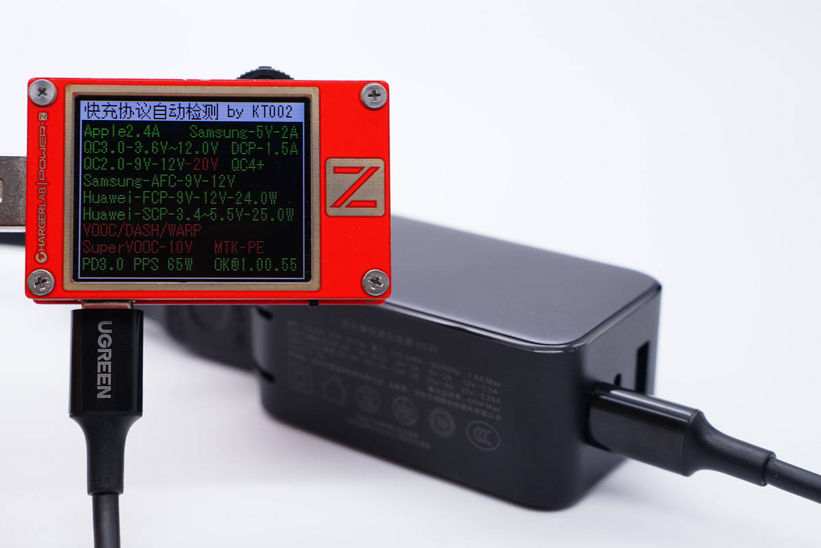

使用ChargerLAB POWER-Z KT002测得USB-C1口支持PD3.0、QC4.0+/3.0/2.0、SCP、FCP、PPS、AFC快充协议,以及Apple 2.4A、Samsung 5V2A、DCP协议。
同时还具备5V3A、9V3A、12V3A、15V3A、20V3.25A五组固定电压档位,以及3.3-21V3A一组PPS电压档位。
此外测得USB-C2口输出协议和C1口的完全相同。
PDO报文也一样,两个C口单口输出性能完全一样,支持功率盲插,使用方便。
最后测得USB-A口支持QC2.0/3.0、AFC、FCP、SCP快充协议。

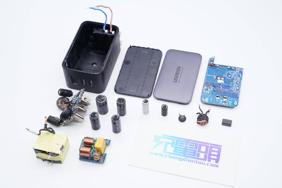

二、绿联65W氮化镓充电器拆解

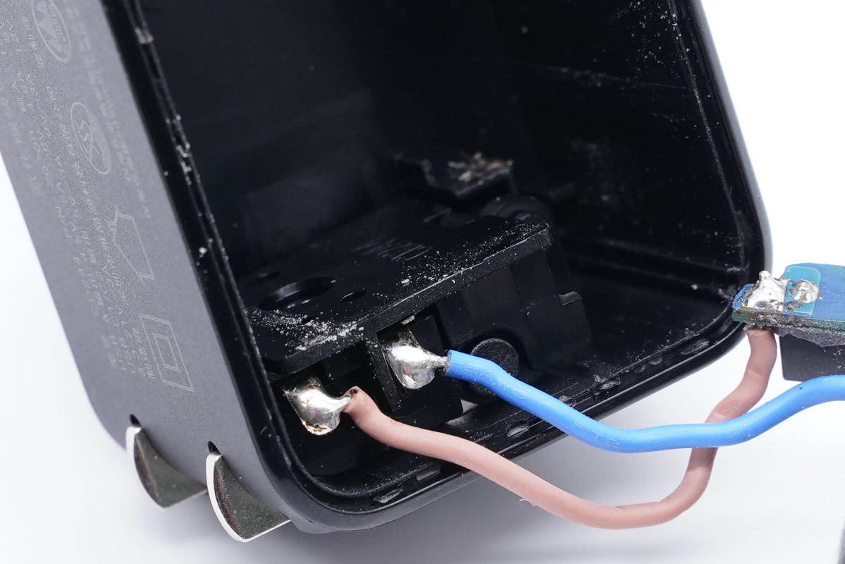

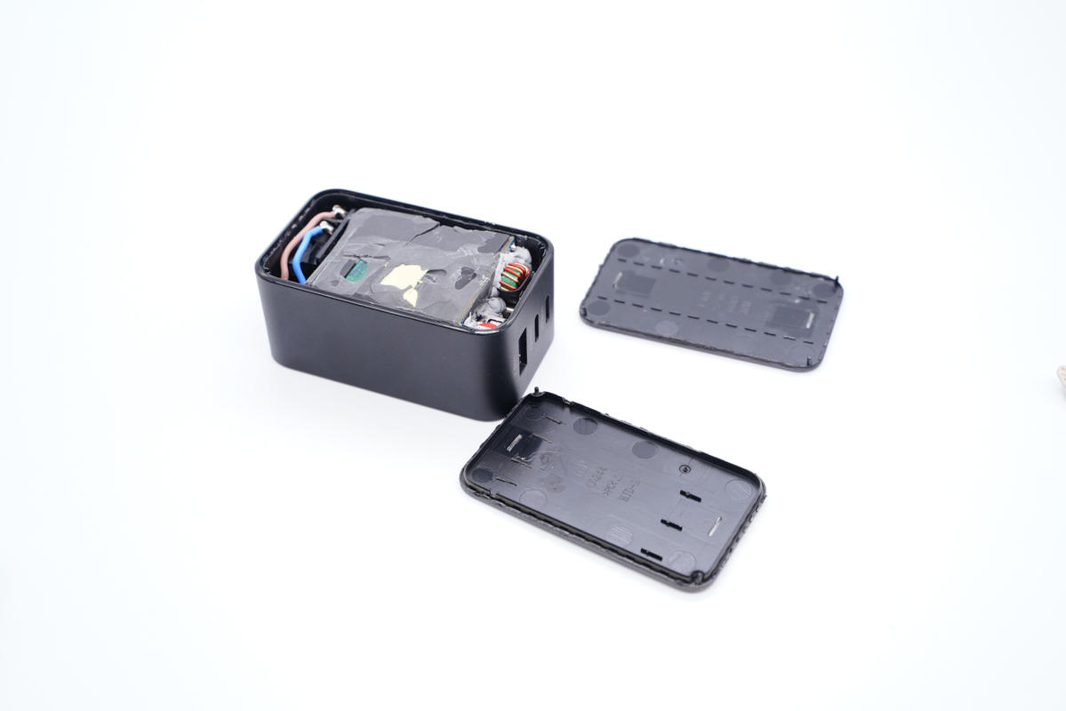

将机身壳拆开,装饰板下面是采用超声波焊接封装的密封板。
插脚使用塑料板固定,通过导线和PCB板连接通电。

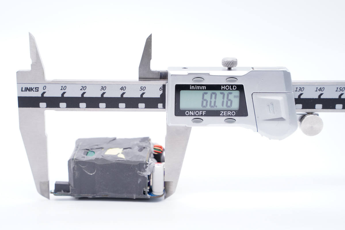

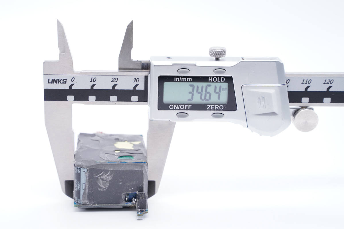

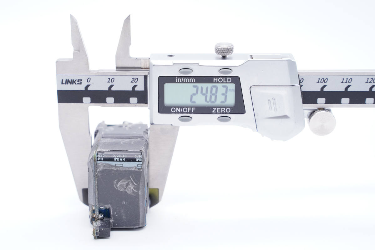

测得PCB板长度为60.76mm。
模块宽度为34.64mm。
厚度为24.83mm。

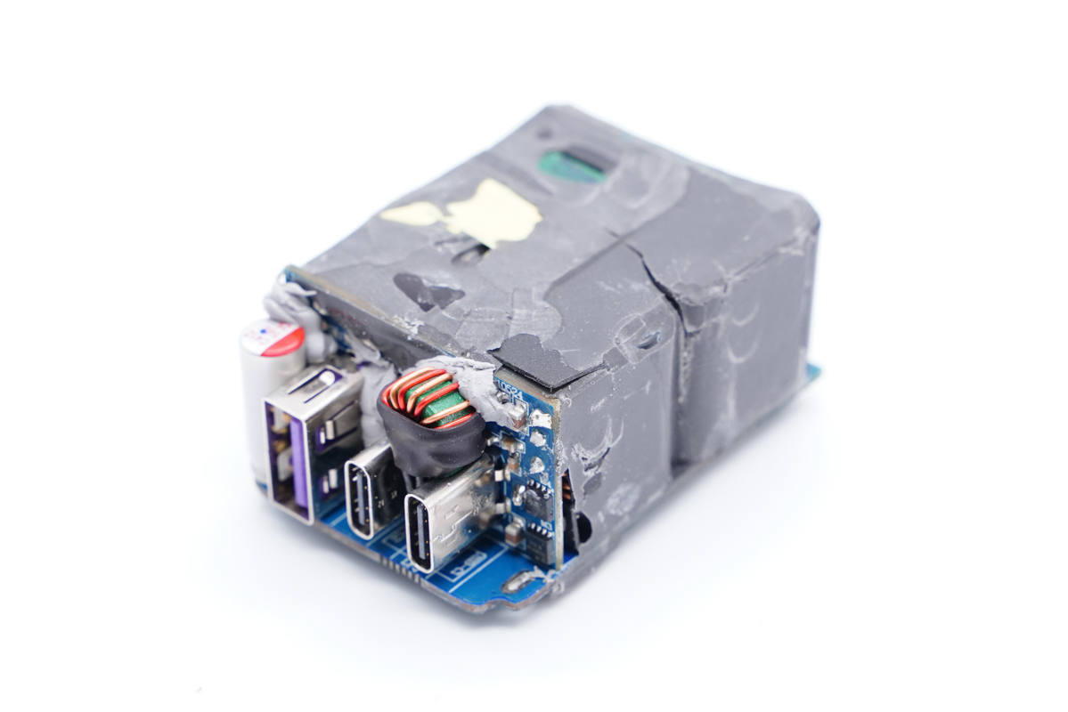

PCB板使用导热硅胶填充成一个整体,就像小砖块只露出输出端小板,这样做可以提高导热性、耐候性以及机械强度,散热好,经久耐用。

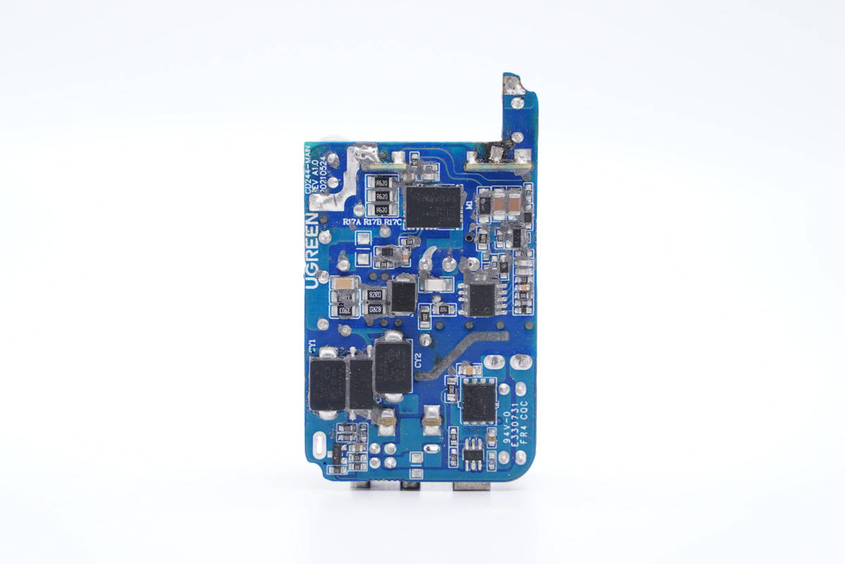

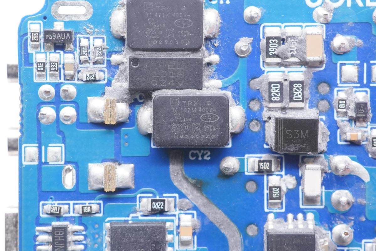

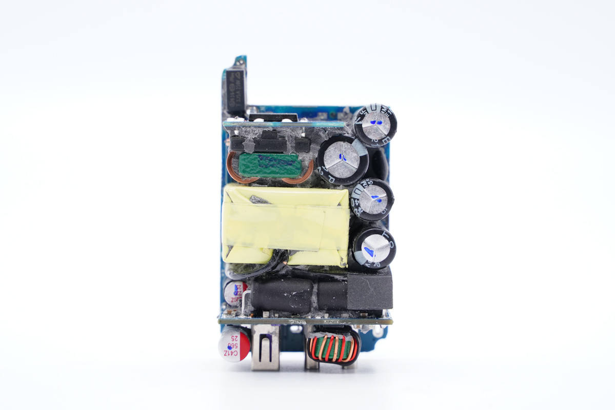

PCB板正面一览,输入输出端均设有小板,元器件布局十分紧凑,初次级滤波电容间设有隔离板。
主板背面一览,设有初次级控制器、高低压MOS管,光耦和贴片Y电容横跨在初次级之间。
通过观察发现,绿联这款65W 2C1A氮化镓充电器采用高频QR开关电源定压输出,两路DC-DC二次降压电路三口输出架构,输出功率智能分配。下面从输入端开始深入了解整个电路设计情况。

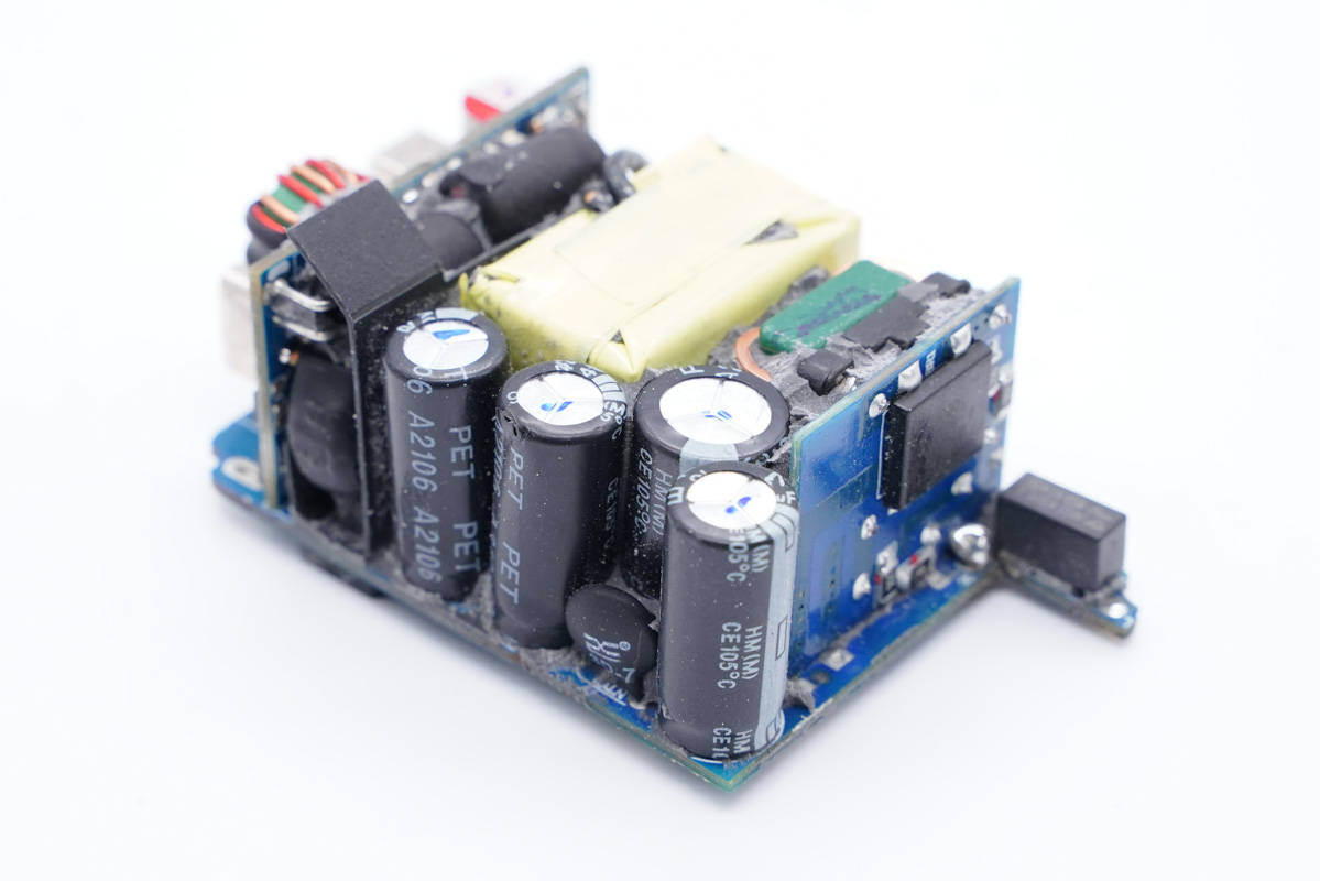

输入端一览,主板凸出端设有一颗延时保险丝,侧边焊接四颗高压滤波电解电容以及NTC浪涌抑制电阻。

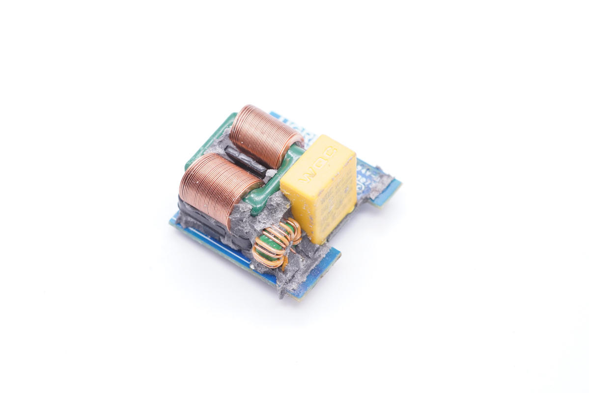

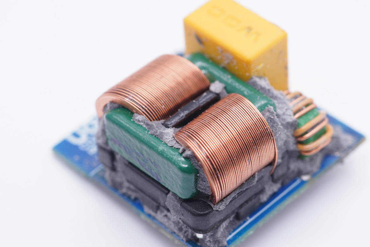

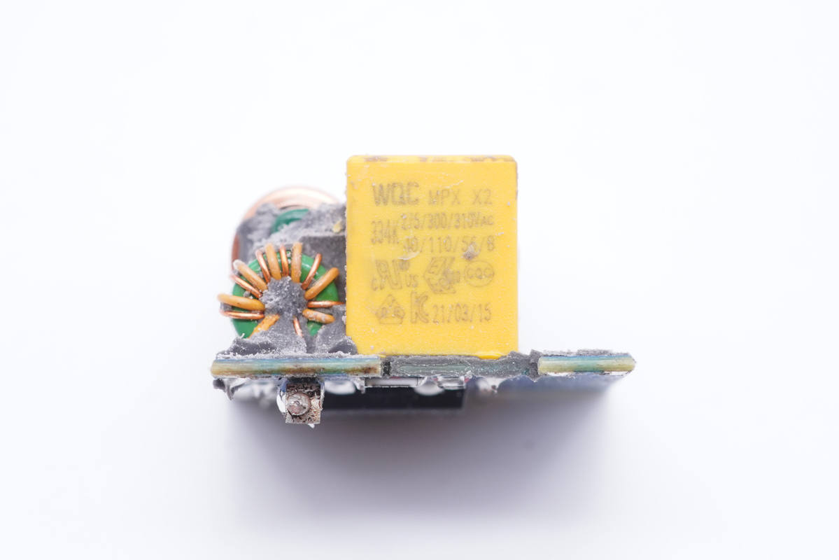

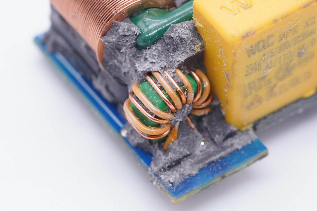

将输入端小板拆下,正面设有两级共模电感和安规X电容。
背面设有一颗整流桥。

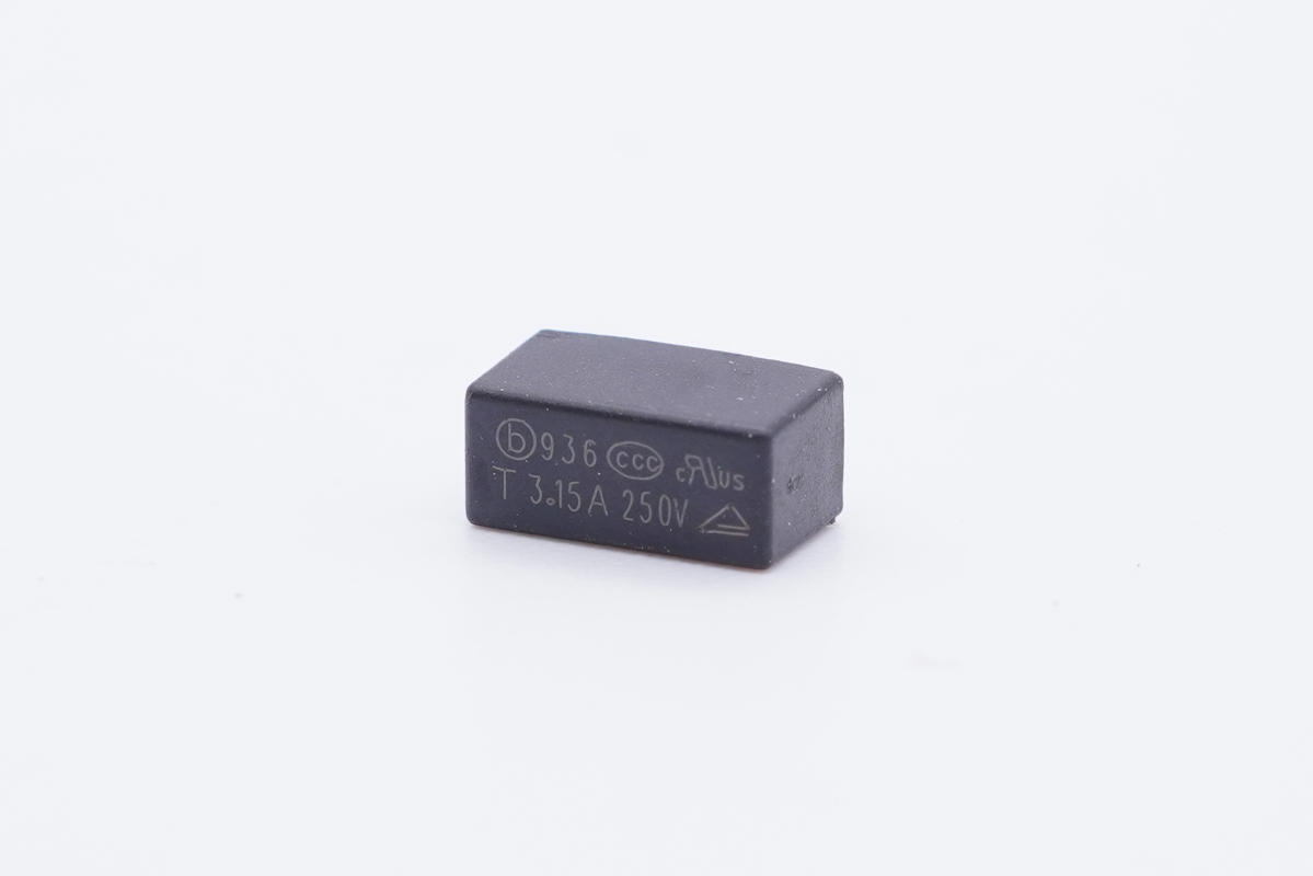

延时保险丝特写,规格为3.15A 250V。

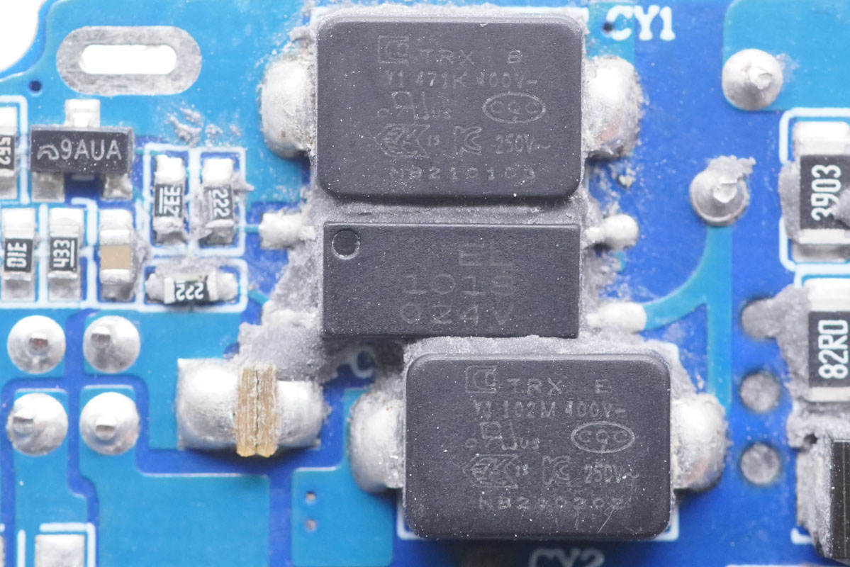

安规X电容特写。
共模电感双线绕制,用于滤除EMI干扰。
另一颗共模电感扁平铜带绕制。

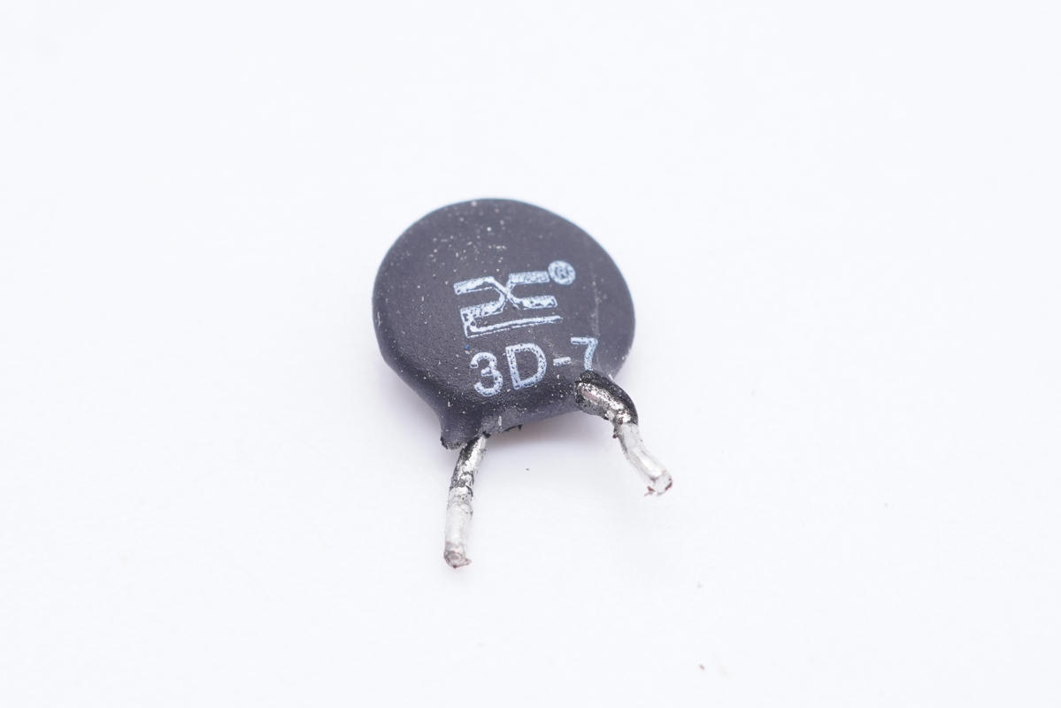

NTC浪涌抑制电阻用于抑制上电浪涌电流。

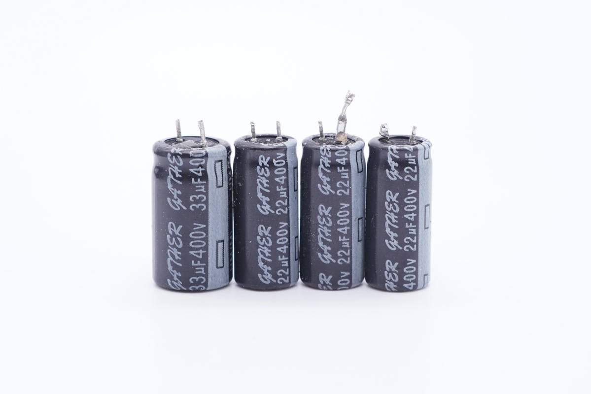

四颗高压滤波电解电容来自凯泽鑫电子,三颗规格为400V 22μF,一颗规格为400V 33μF。
充电器主控芯片为ON安森美NCP1342,这是一颗高频反激准谐振初级PWM控制器,内置主动X2电容放电、支持宽范围Vcc供电、支持外接热敏电阻进行过热保护和多重完善的保护功能。

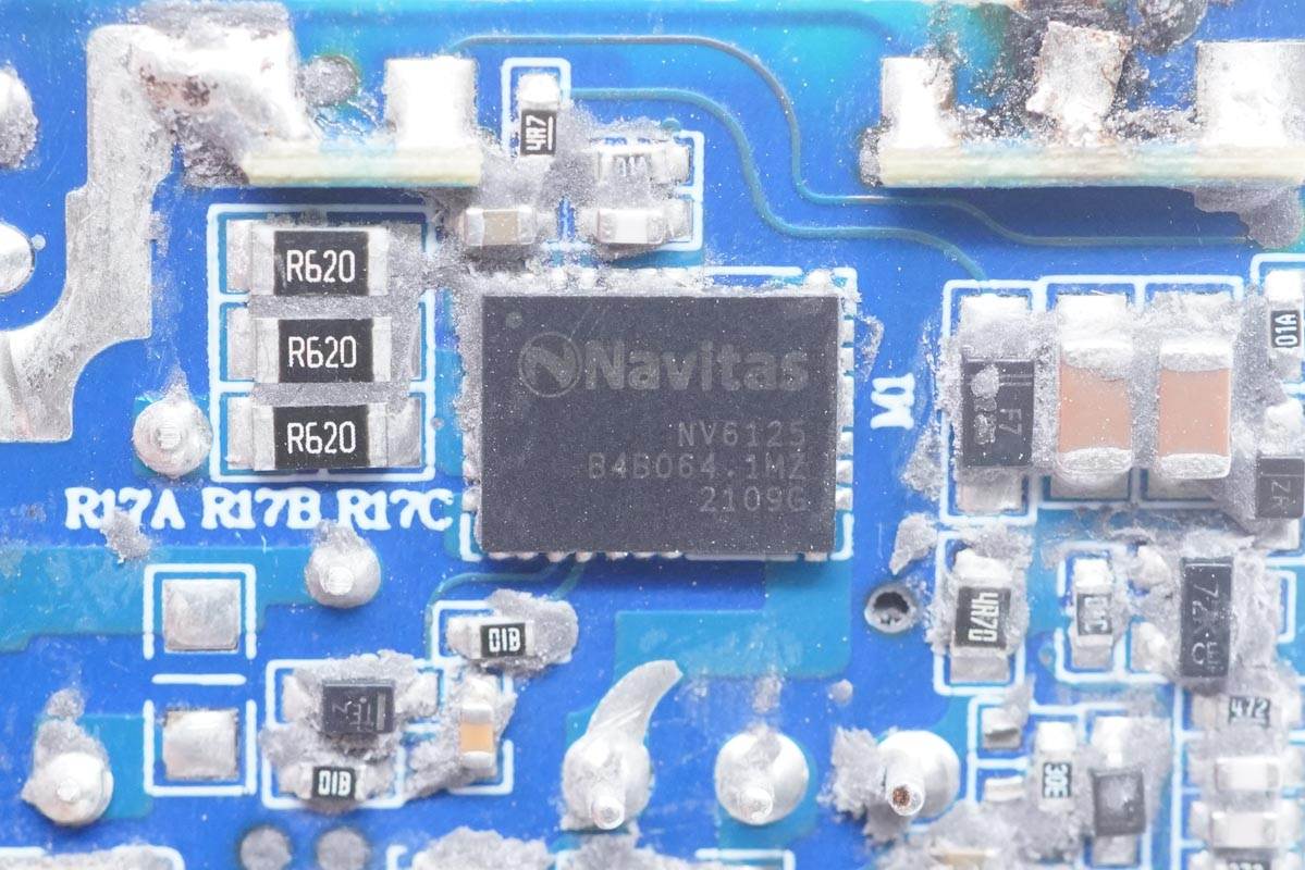

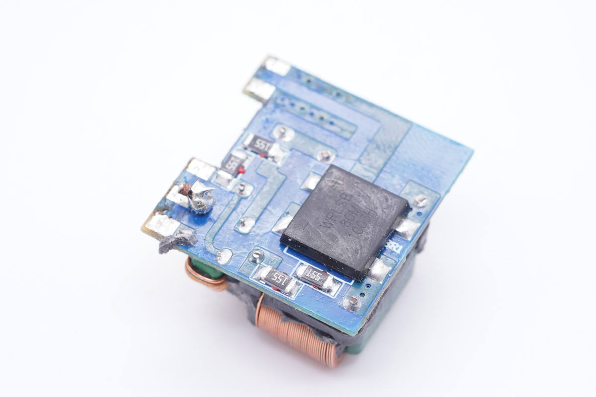

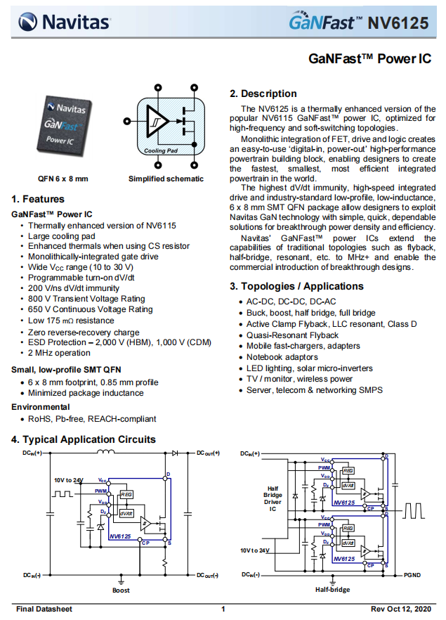

初级开关MOS管采用纳微NV6125氮化镓功率芯片,内置驱动器,无需外置驱动器,175mΩ导阻,耐压650V,支持2MHz开关频率,采用散热增强的QFN6*8mm封装,适用于升压,降压,半桥,全桥开关电源等诸多应用场合。
纳微NV6125资料信息。
充电头网了解到,采用该芯片的还有OPPO新款65W超级闪充氮化镓充电器、联想thinkplus 65W氮化镓口红电源Pro、联想90W闪充双口氮化镓充电器、thinkplus65W氮化镓快充、鸿达顺65W 2C1A氮化镓快充等多款产品。此外纳微其它型号氮化镓功率芯片还被雷柏65W GaN快充、小米GaN充电器Type-C 65W、OPPO 50W饼干氮化镓快充、贝尔金68W双C口GaN充电器等数十款产品采用。

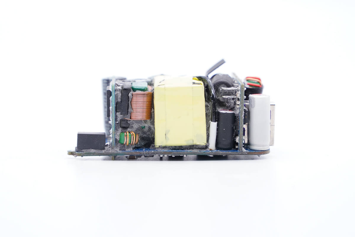

另一侧设有变压器和输出滤波固态电容,其中靠近变压器的两颗电容套有绝缘管保护。
变压器特写。

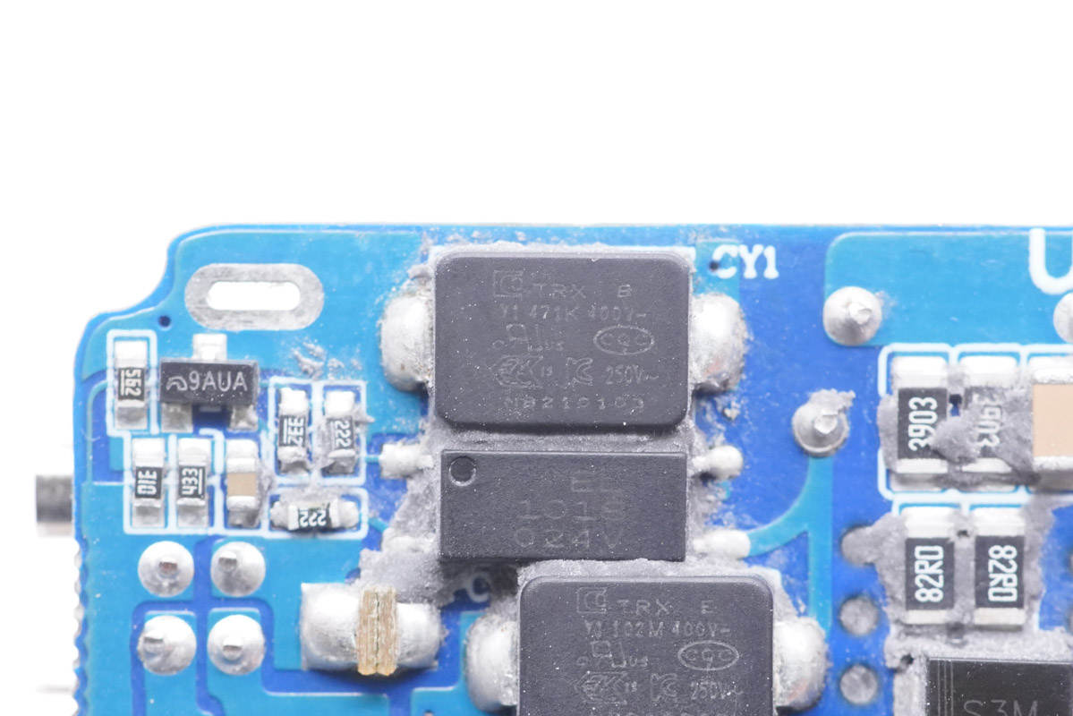

另一颗特锐祥贴片Y电容特写。
中间有一颗亿光EL 1018光耦,用于初级次级通信,反馈输出电压。

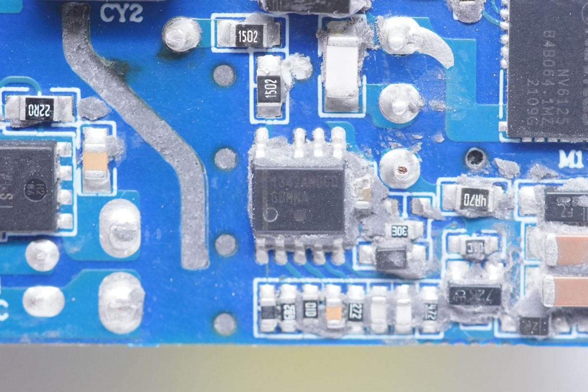

次级同步整流控制器采用MPS MP6908A,最高工作频率600KHz,支持DCM/CCM/QR准谐振工作模式,内置振铃检测防止DCM和QR运行下误开通,支持逻辑电压和标准电压同步整流管。

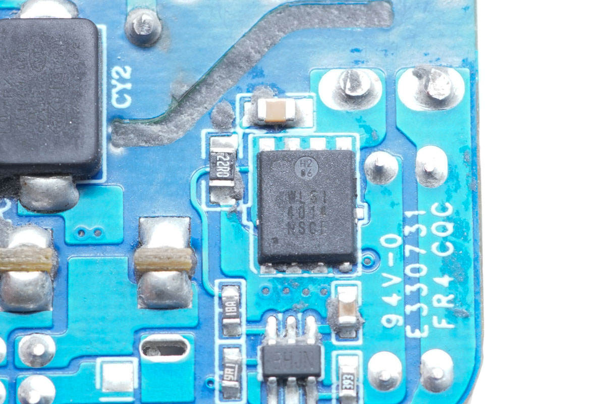

同步整流管来自韦尔,WNM4014,耐压100V,导阻5.6mΩ,采用PDFN5*6封装。

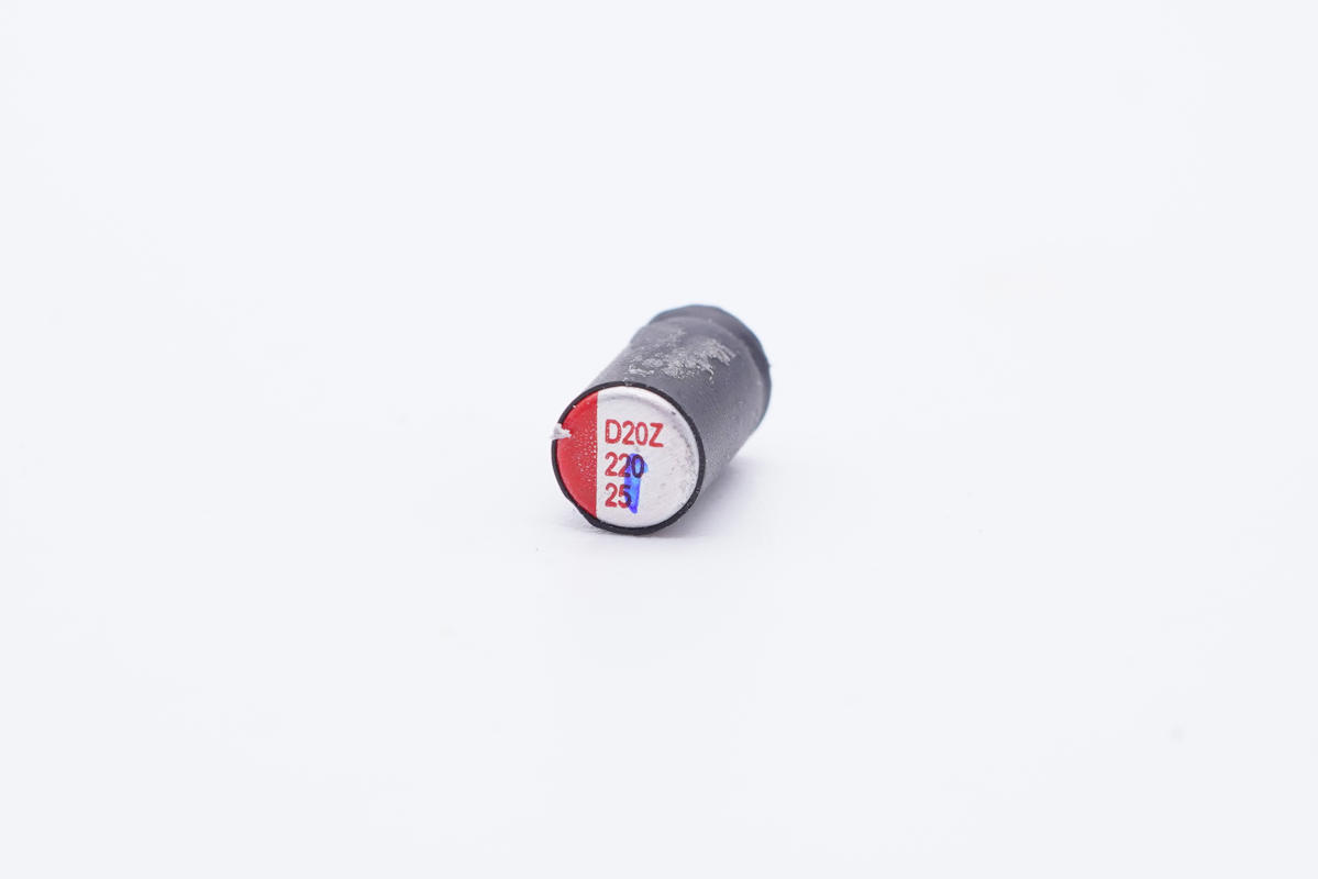

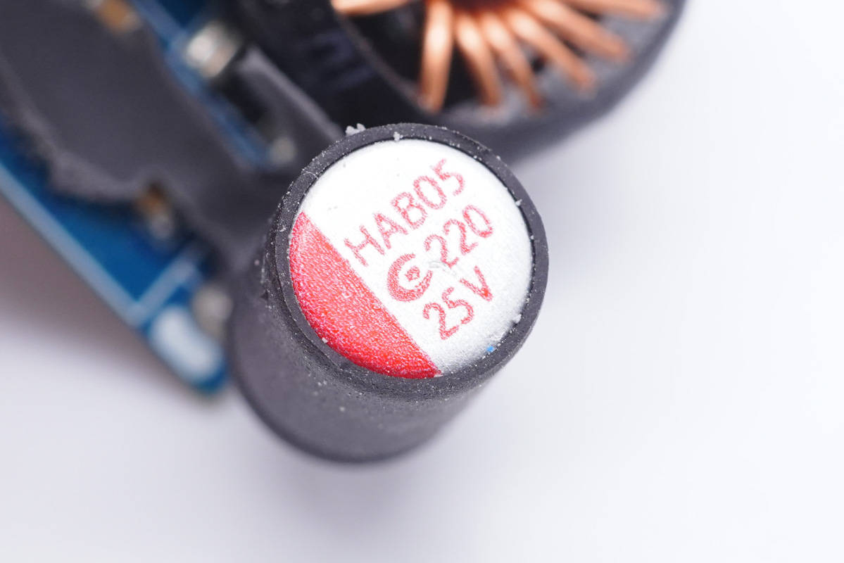

输出滤波固态电容外套绝缘管,规格为25V 220μF。

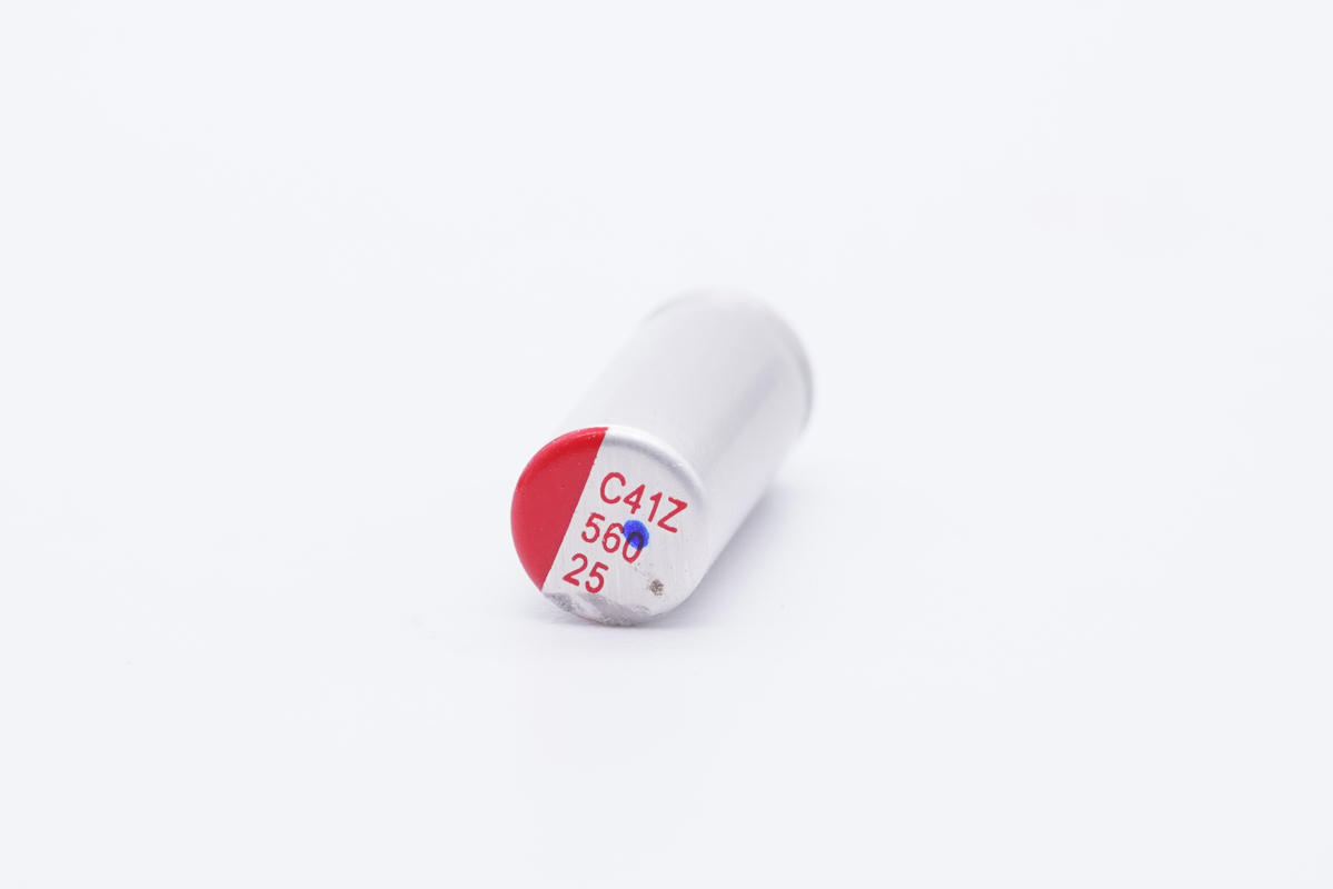

另一颗特写,规格为25V 560μF。

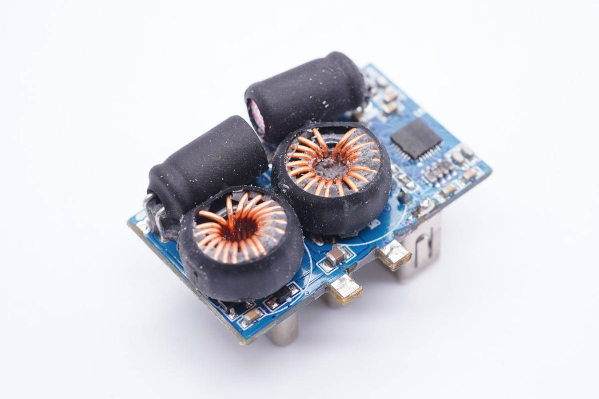

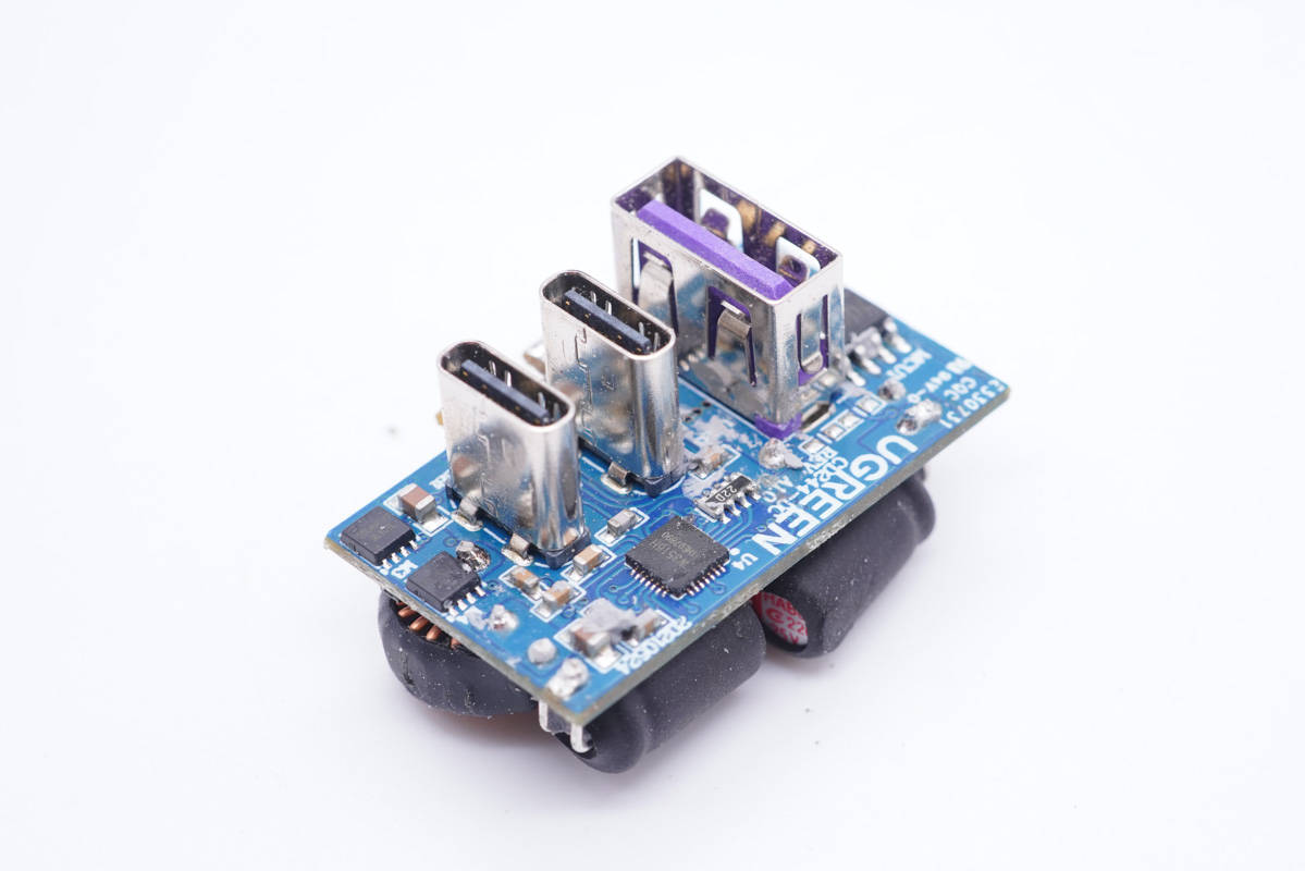

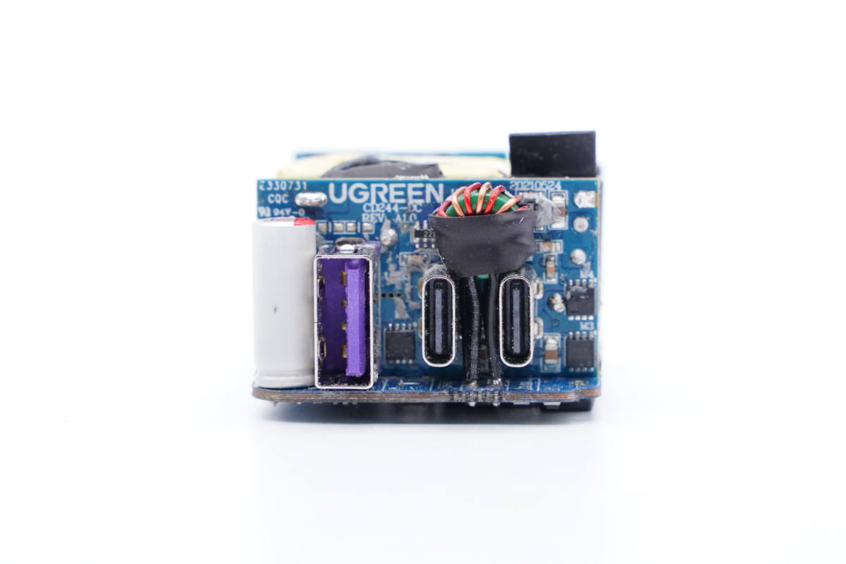

将小板拆下,USB-C1母座旁边设有降压协议IC和两颗MOS管。

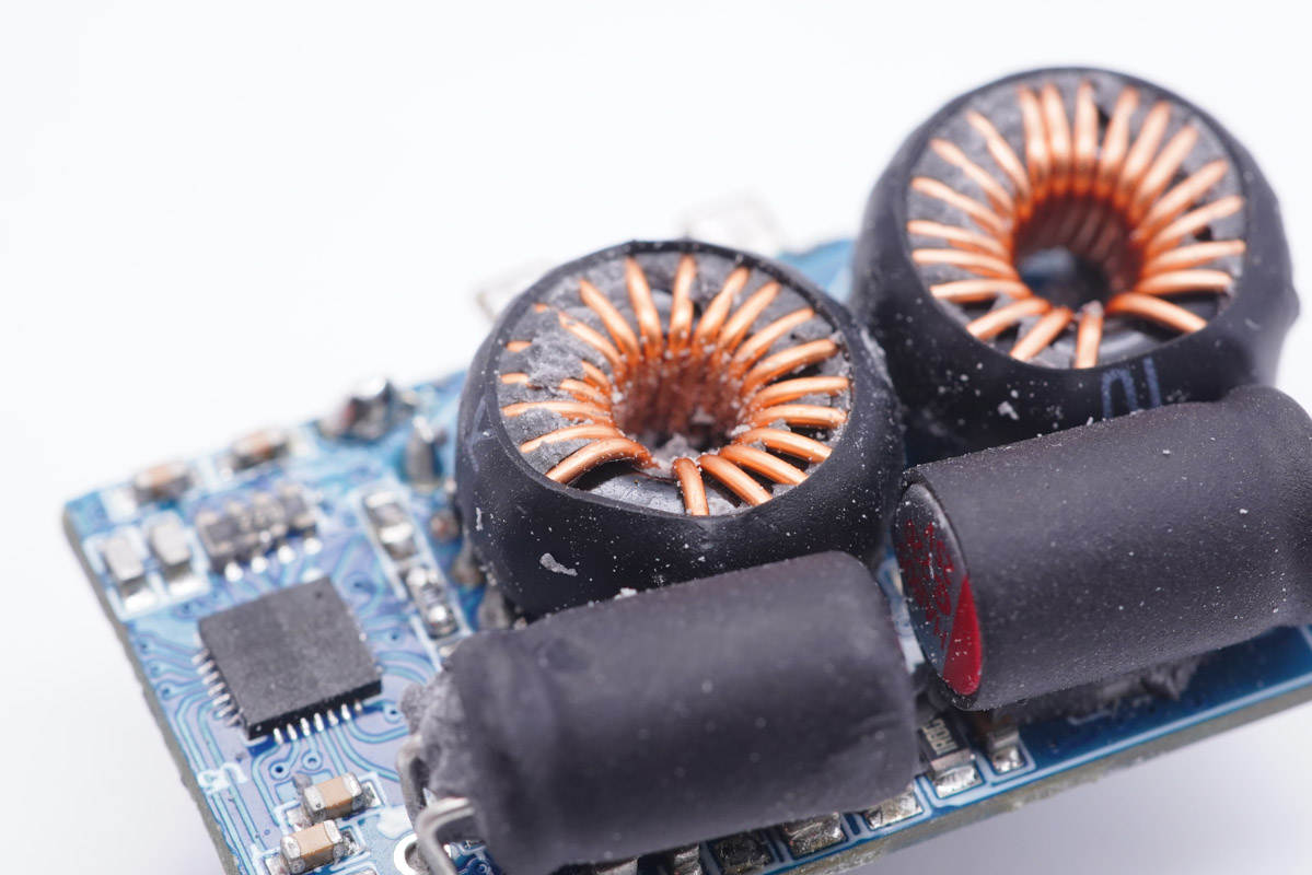

小板背面设有两颗降压电感和两个电容,均外套绝缘管,可见这块小板上设有两路二次降压电路。

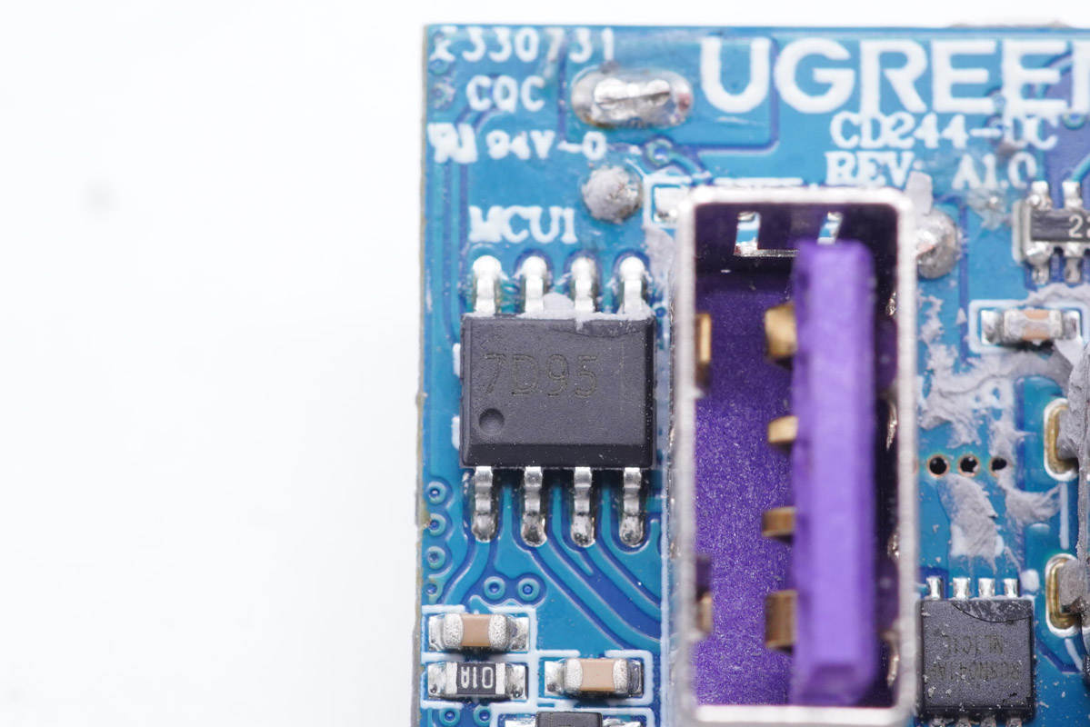

A口母座左侧有一颗MCU,用于两路输出功率智能分配。

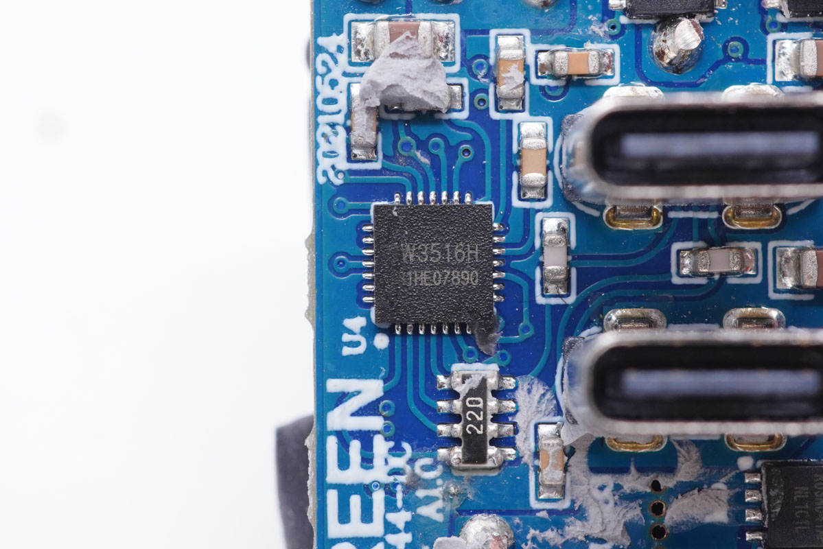

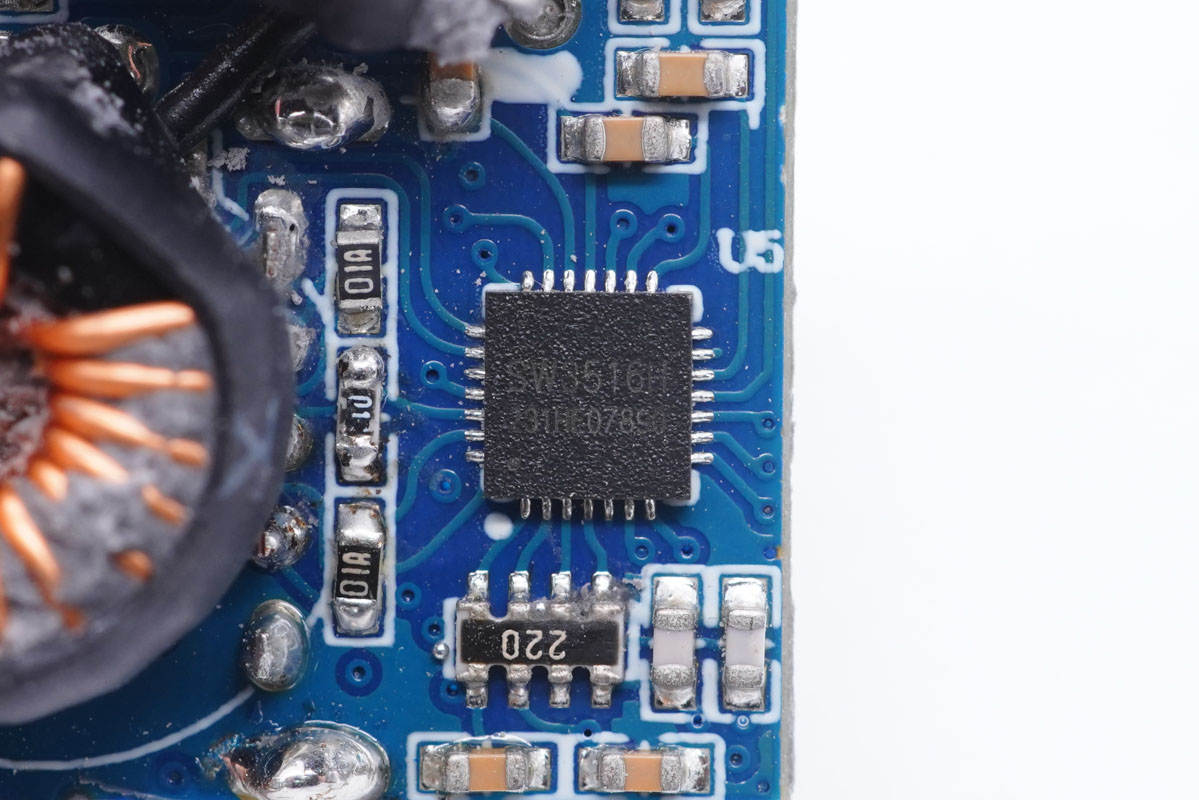

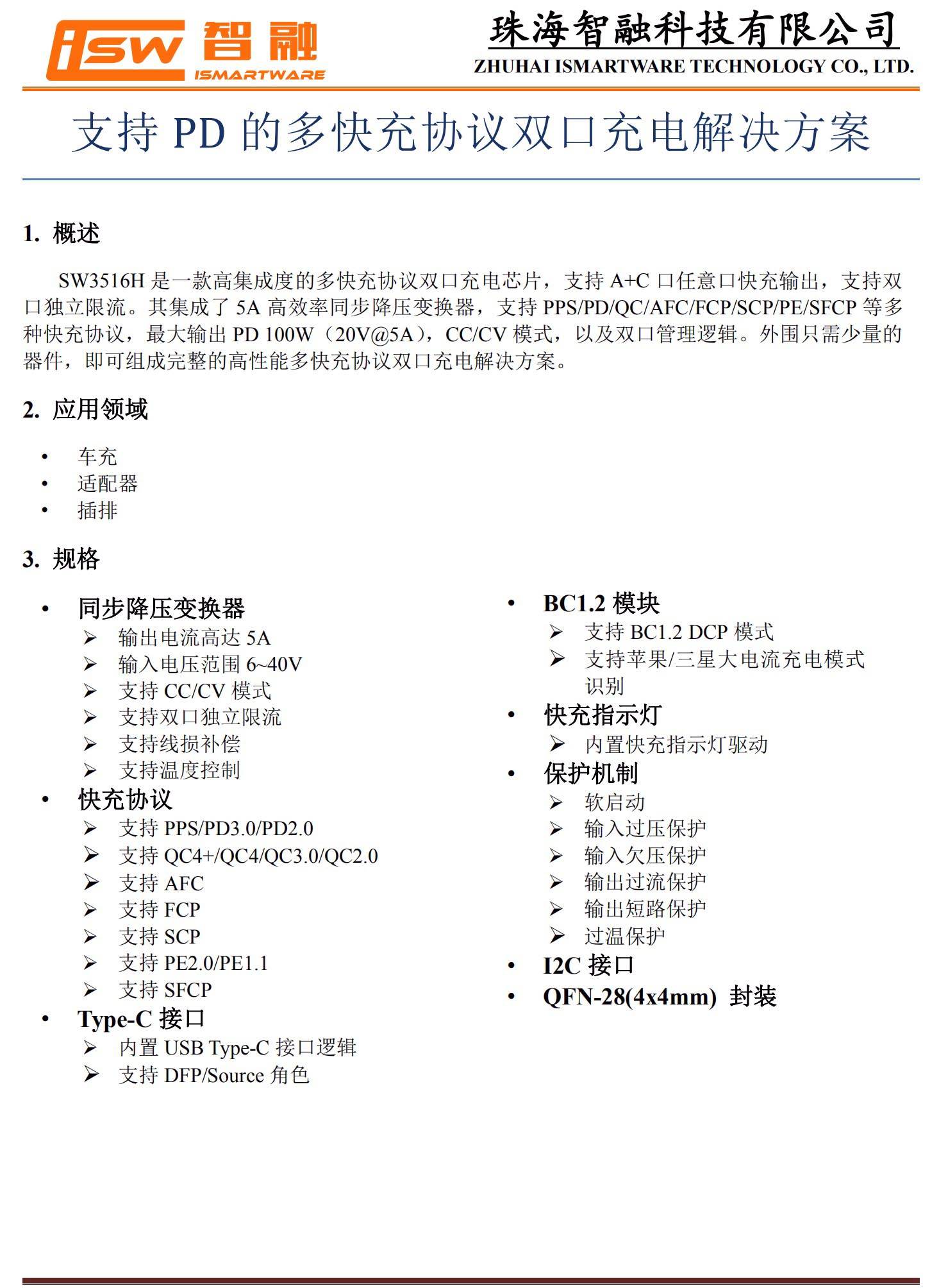

USB-C1口降压电路主控芯片采用智融SW3516H,用于进行降压控制和协议识别。智融SW3516H是一款高集成度的多快充协议双口充电芯片,支持A+C口任意口快充输出,支持双口独立限流。
充电头网通过拆解发现,SW3516H还被华硕65W 2C1A氮化镓充电器、努比亚65W氘锋三口氮化镓快速充电器、雷柏65W GaN快充、绿联65W 4C口氮化镓快充充电器、联想90W闪充双口氮化镓充电器、鸿达顺120W四口2C2A快充等多款产品采用,此外智融的快充芯片还可用于USB PD快充移动电源、快充车充等领域。

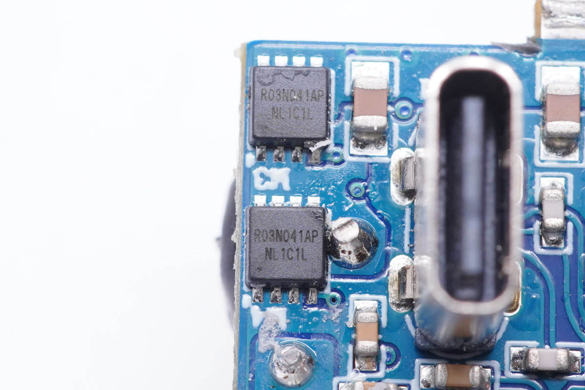

外挂两颗R03N041AP MOS管输出同步整流降压。

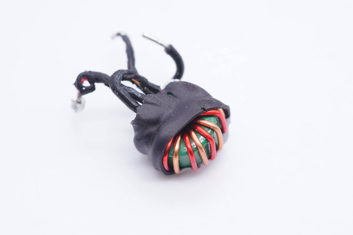

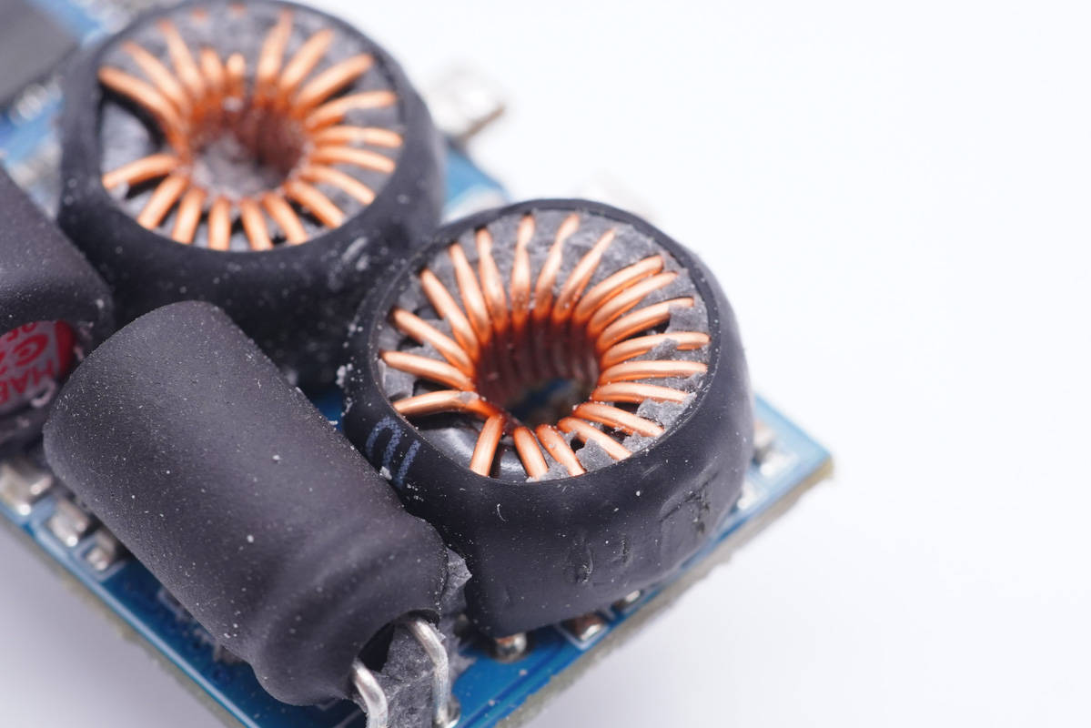

磁环降压电感特写,外套热缩管绝缘。

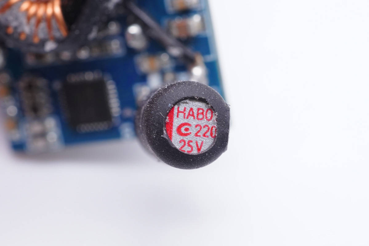

降压二次滤波固态电容来自钰邦,规格为25V 220μF。

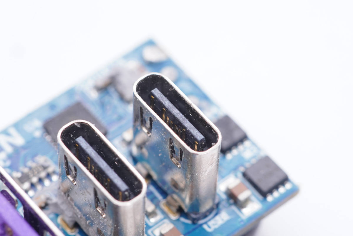

USB-C1母座特写。
USB-C2和A口降压电路主控芯片也是采用的智融SW3516H。

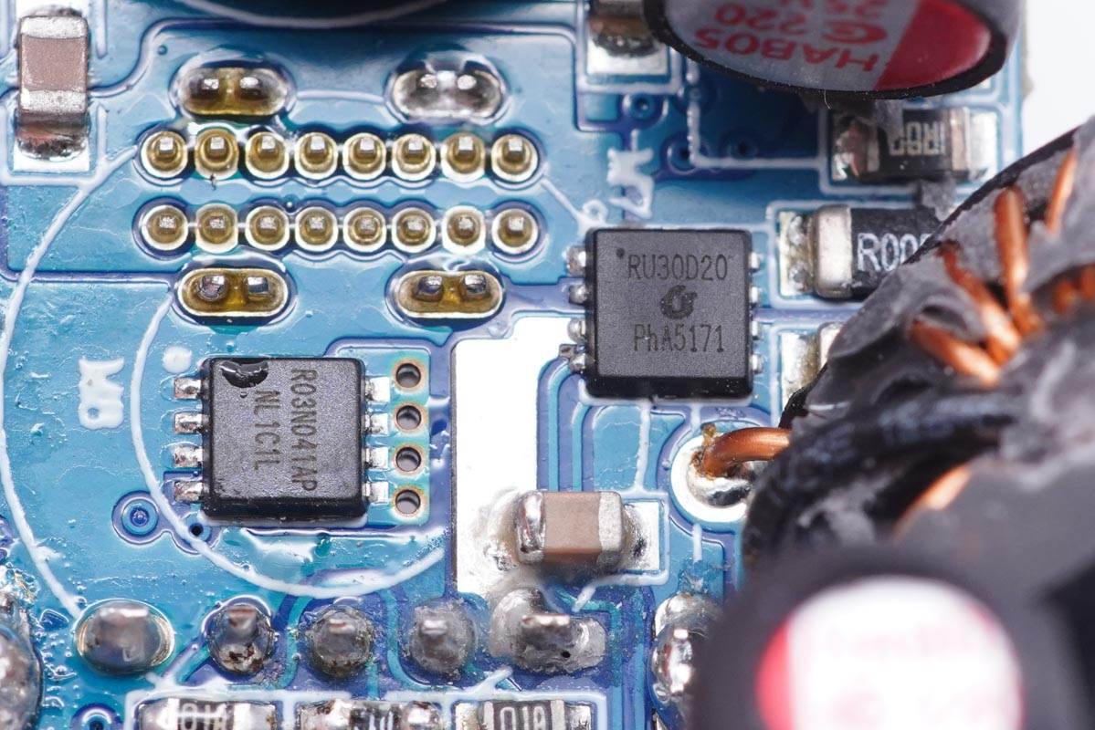

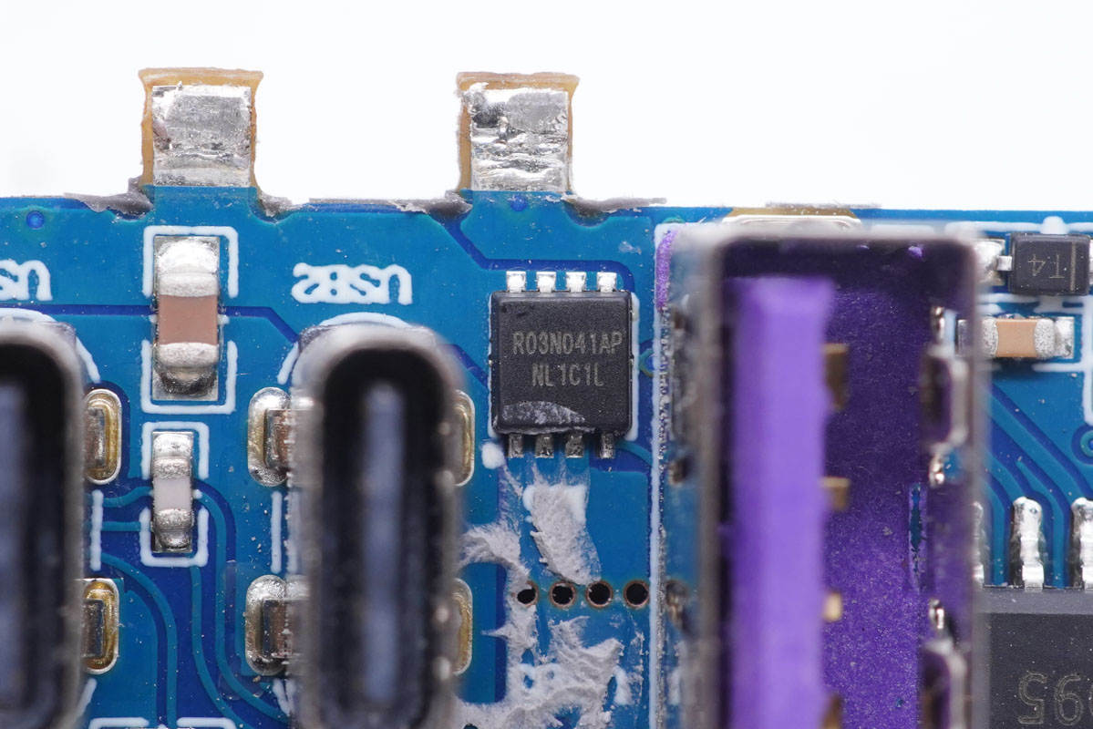

这一路也是采用两颗R03N041AP MOS管输出同步整流降压。此外还采用一颗锐骏RU30D20用于1A1C端口输出分配,双NMOS管,耐压30V,PDFN3333封装。
另一颗R03N041AP MOS管在小板正面。
另一颗降压电感特写。
滤波电容也是来自钰邦,规格为25V 220μF。
USB-C2母座特写,两个C口母座内部夹钢片,黑色胶芯不露铜,工艺很好。
USB-A母座特写,正负极加宽用于支持大电流充电。
