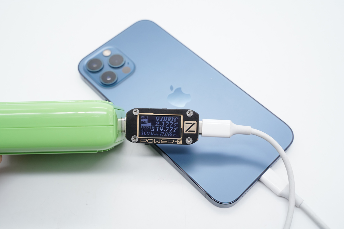

iPhone 12 Pro支持PD/Apple2.4A快充,使用USB-C为iPhone 12 Pro充电,功率为9.08V 2.17A,19.77W。
