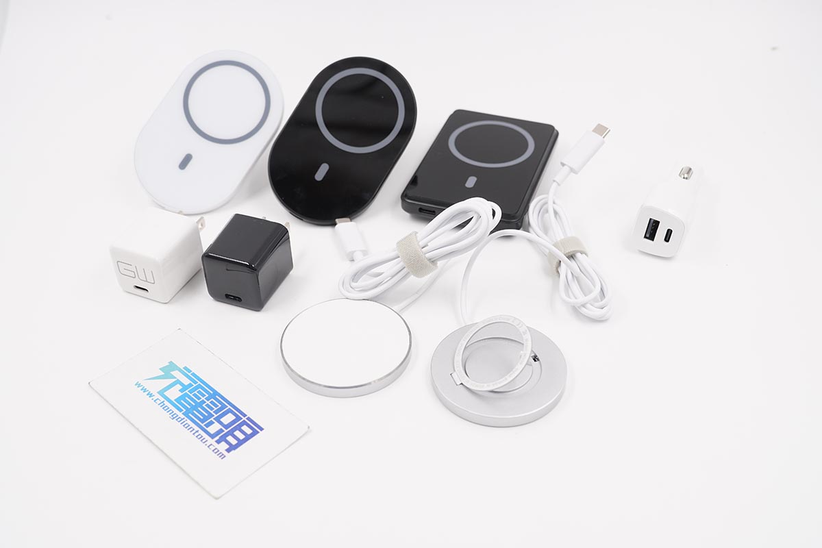

iPhone 12的上市推动了20W PD快充市场发展,除此之外还搭载全新的MagSafe磁吸充电系统,但苹果原厂高昂售价让用户止步,好在有第三方配件商也在进行产品线的全面升级,近日充电配件厂商中正仁和围绕着iPhone 12充电需求,推出了iPhone 12充电配件全家桶,为用户带来价廉物美的产品。
中正仁和为iPhone 12推出了一系列快充配件,包括20W迷你充、20W车充、MagSafe磁吸无线充、MagSafe磁吸车载无线充、MagSafe无线充电宝,涵盖了居家、车载、出门使用等多种使用场合。

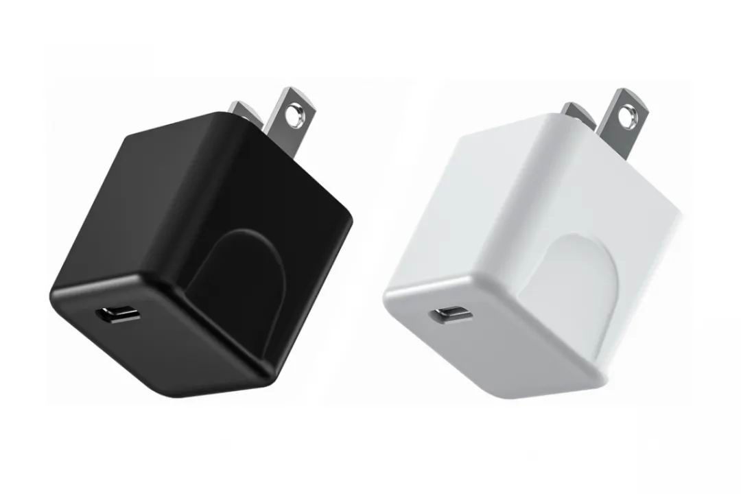

中正仁超迷你20W PD充电器在超小体积身体下拥有20W PD快充输出性能,壳体四方类似豆腐块,表面光滑处理,输出接口为单USB-C,支持20W PD快速充电,采用固定插脚设计。

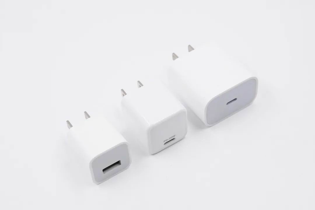

中正仁和20W迷你PD充电器最大特色是在超小的体积下保证了20W快充输出,双指拿起侧面投影面积仅比一元硬币大一点。
中正仁和20W迷你PD充电器三围仅有30.82mm * 30.39mm * 30.78mm,体积与苹果祖传5W充电器差不多大小,远小于苹果20W充电器。

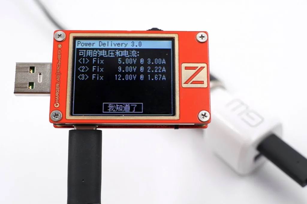

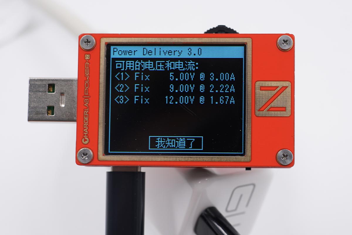

POWER-Z KT002读取中正仁和20W迷你PD充电器发现共支持三个固定电压输出档,分别是5V3A / 9V2.22A / 12V1.67A,最大输出功率20W。
快充协议方面,支持APPLE2.4A、DCP、QC2.0、QC3.0、PE+。

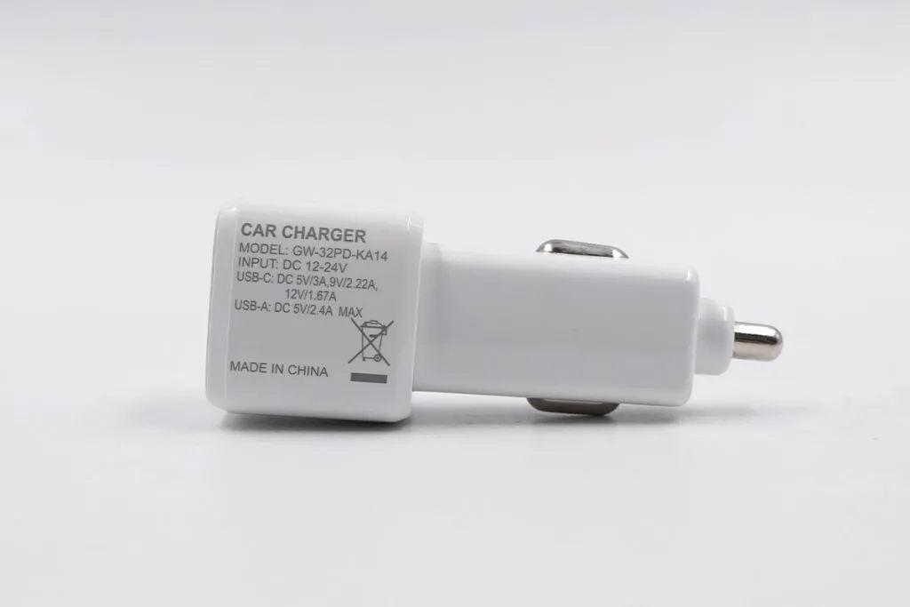

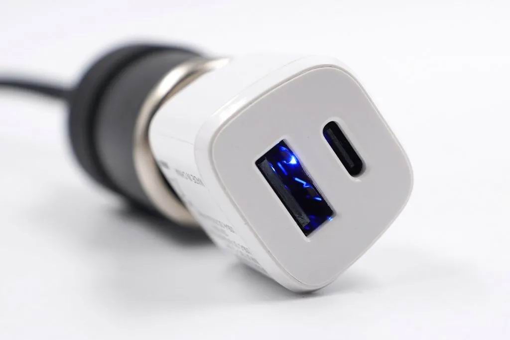

中正仁和32W 1A1C车载充电器拥有双输出接口,分别是一个用于给数码产品作主力供电的USB-C PD快充输出口,一个用于给行车记录仪或数码产品供电的副输出口。车充内部带有LED,通电后会从接口透出蓝光,便于用户在黑暗环境中寻光插入。
输出端壳体外印有名牌参数。
品名:车载充电器
型号:GW-32PD-KA14
输入:DC12-24VUSB-C
输出:5V3A / 9V2.22A / 12V1.67A
USB-A输出:5V2.4A

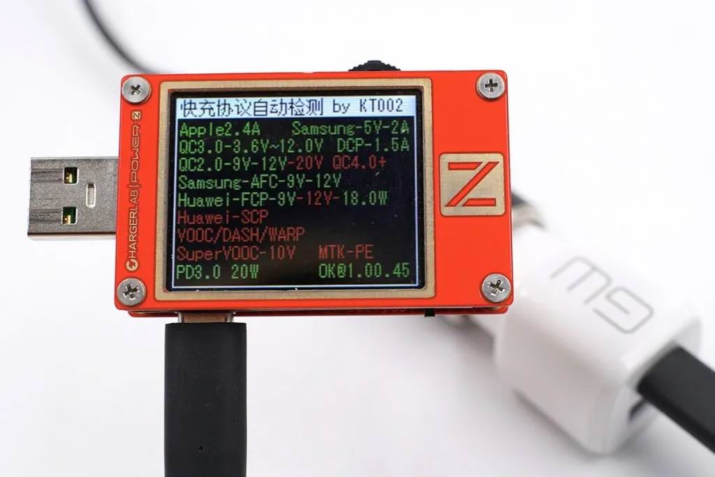

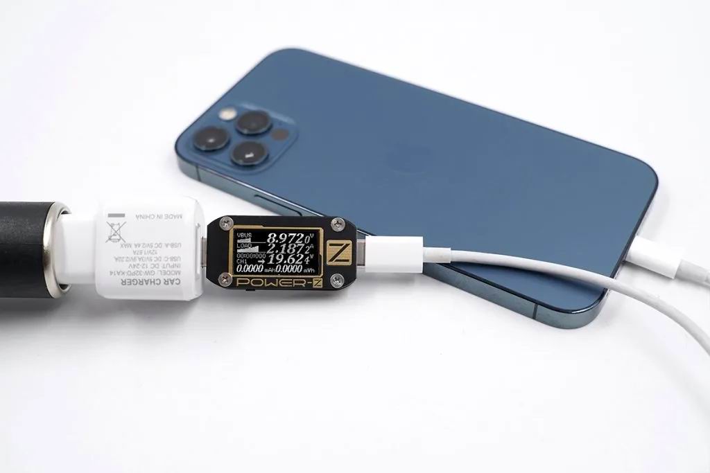

POWER-Z KT002 USB测试仪对USB-C口进行快充协议轮询,支持PD3.0、APPLE2.4A、QC3.0、QC2.0、AFC、FCP等常见的快充协议,可以为市面上大部分数码产品提供快充支持。
读取USB-C PDO报文,发现共有三档输出电压,分别是5V3A / 9V2.22A / 12V1.67A,支持20W PD快充输出,相比起旧款18W方案能更好地贴合新一代iPhone 12使用。

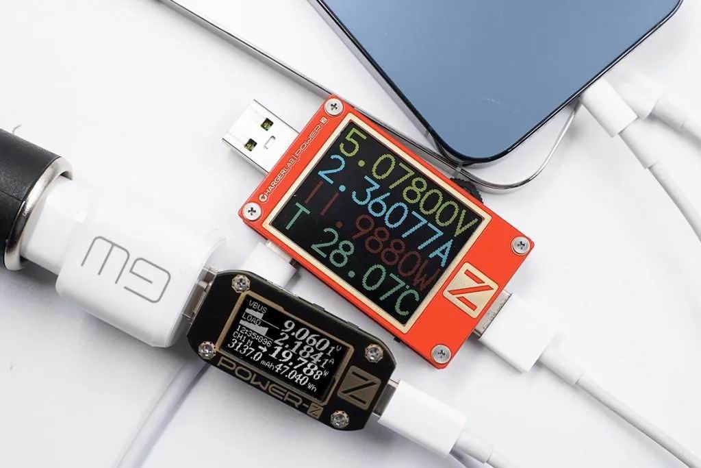

USB-A输出口作为副供电口,主要为行车记录仪提供常态化的电力供给,并且支持APPLE2.4A协议,对iPhone、iPad可以提供12W充电需求。

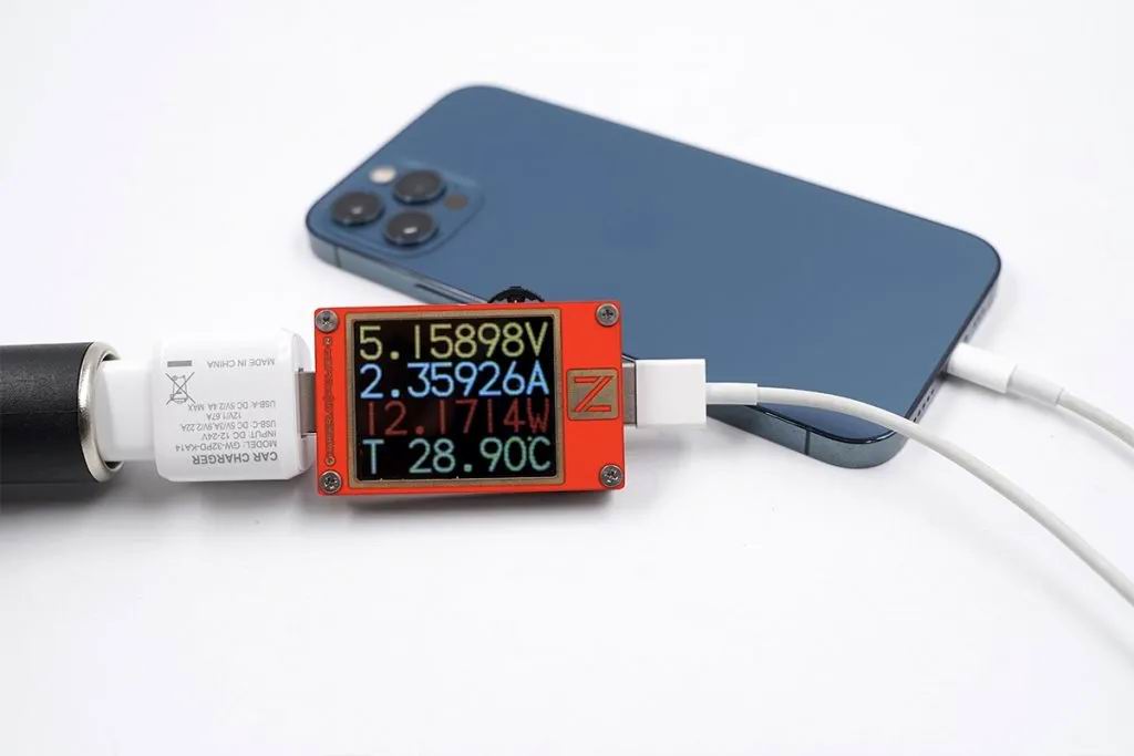

USB-C支持20W输出,实测为iPhone 12充电功率达到8.97V 2.18A 19.62W,成功握手iPhone 12 20W快充,满足30分钟充入50%的性能需求,为iPhone 12快速恢复电量。
中正仁和32W 1A1C车载充电器两个输出口互不干扰,同时对外充电也能达到各自满载,USB-C满载20W输出为主力设备提供20W PD快充,USB-A也可以满载输出为iPhone、行车记录仪等设备提供12W充电。

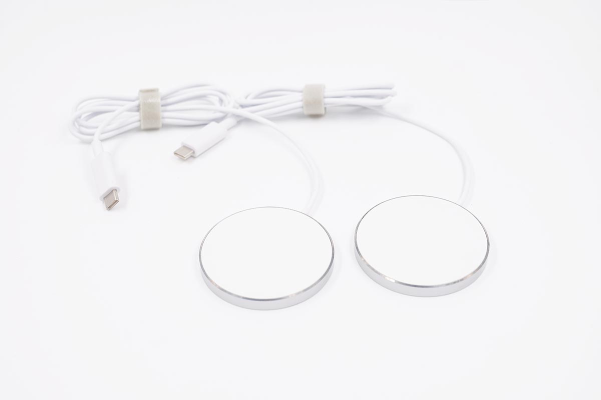

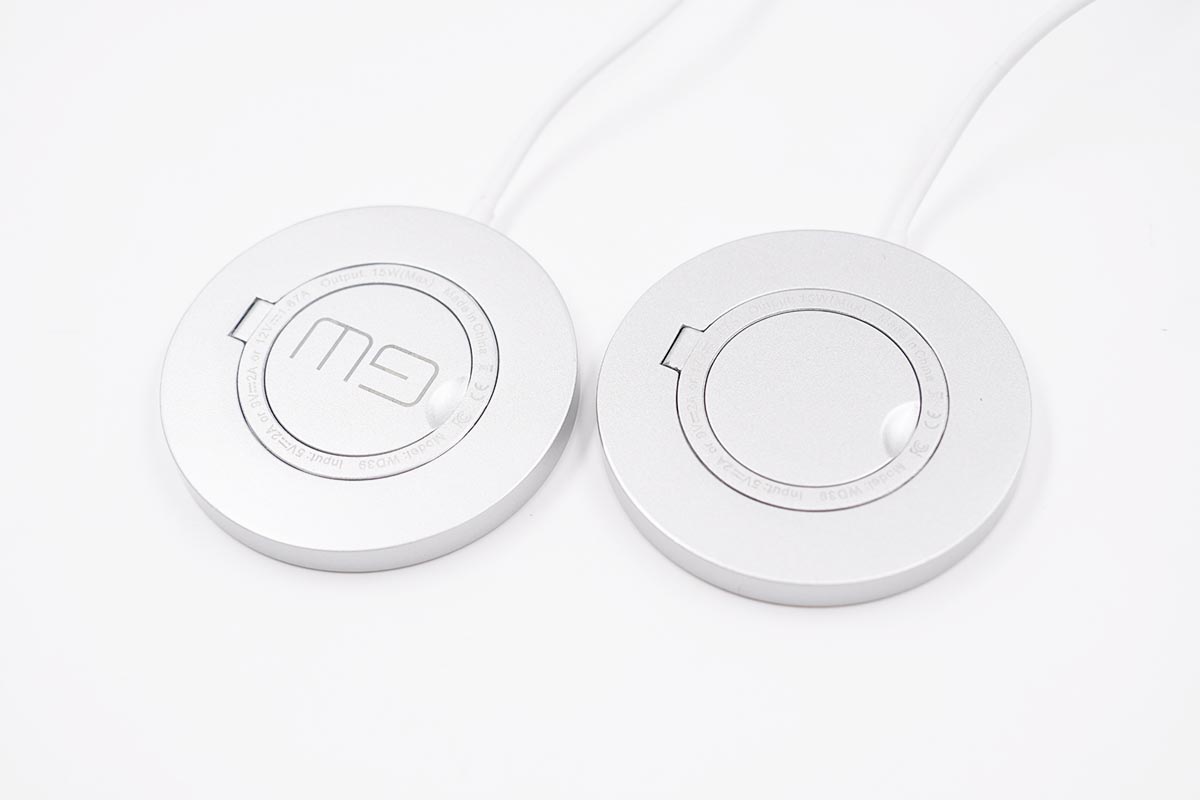

iPhone 12革命性地搭载了MagSafe磁吸无线充电系统,用户在使用无线充电时无需再小心翼翼精准放置,手机内磁力部件与无线充上的磁力部件自动吸附并对准,让收发线圈进行精准对位提高无线充电能传输效率,使用上更加舒心。苹果原厂MagSafe磁吸无线充售价高达329元,且只支持卧式放置使用,中正仁和以用户实际使用出发,研发出了支架式MagSafe磁吸无线充电器,除了可以为用户提供磁吸无线充体验外,还支持将横屏放置使用。

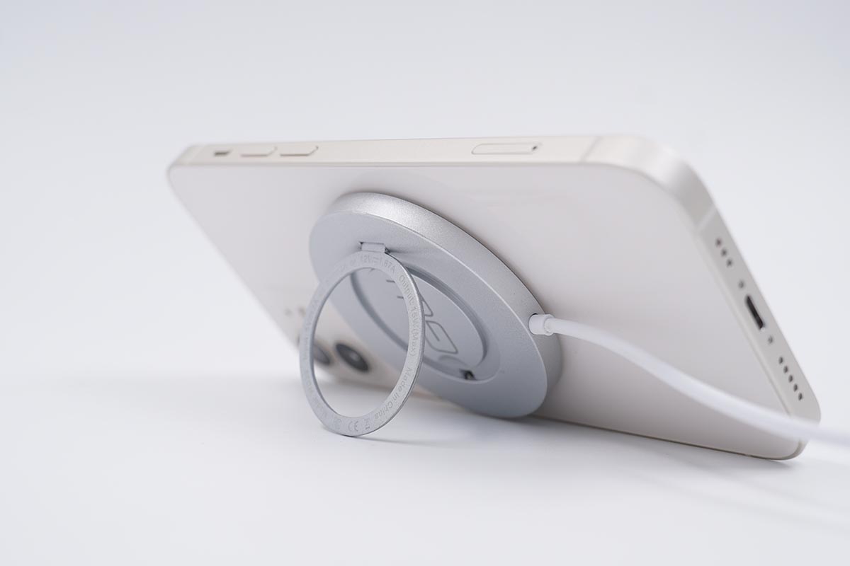

中正仁和支架式MagSafe磁吸无线充电器外观与苹果MagSafe无线充类似,但在底座上设置了一个活动扣环,收纳时扣环齐平于壳体不会影响平放使用。
拉起扣环后可充当支架使用,让无线充倾斜摆放面向人眼,手机边充电边看剧十分方便。

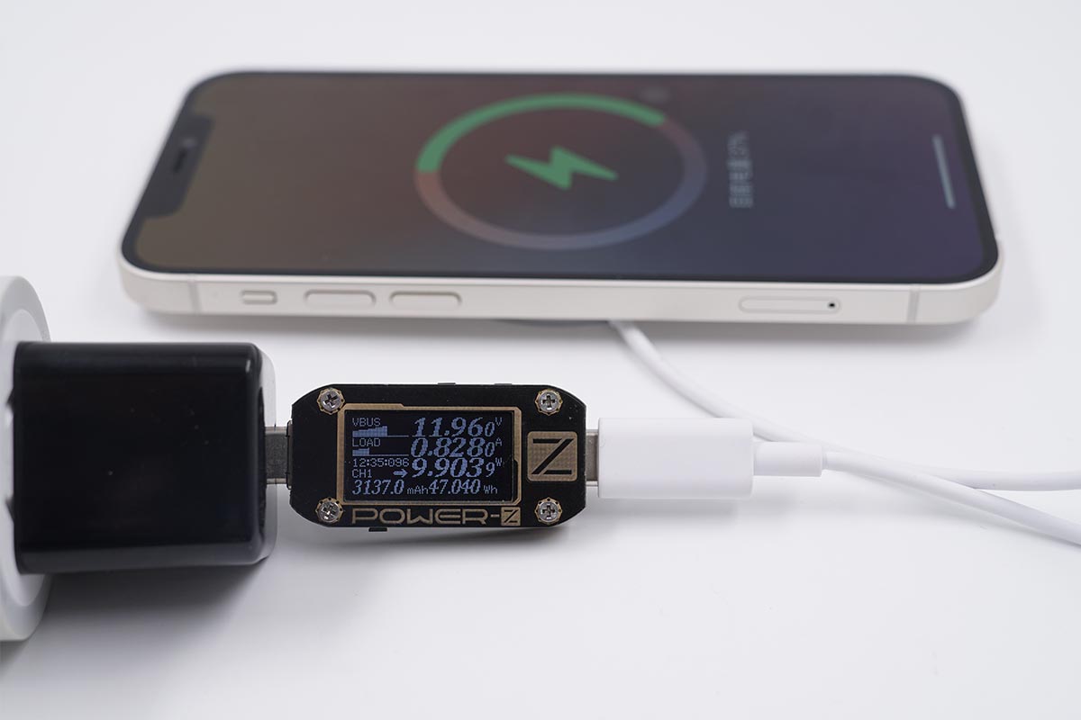

使用POWER-Z KM001C USB测试仪监测中正仁和支架式MagSafe磁吸无线充电器对iPhone 12 Pro Max充电,从iPhone屏幕中可以看到触发了苹果MagSafe充电动画,无线充输入功率11.96V 0.82A 9.9W。

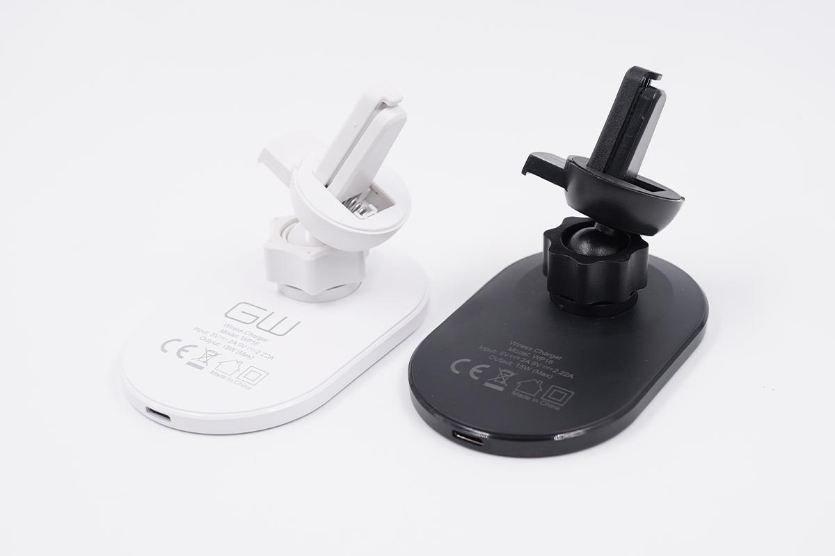

MagSafe车载无线充电支架

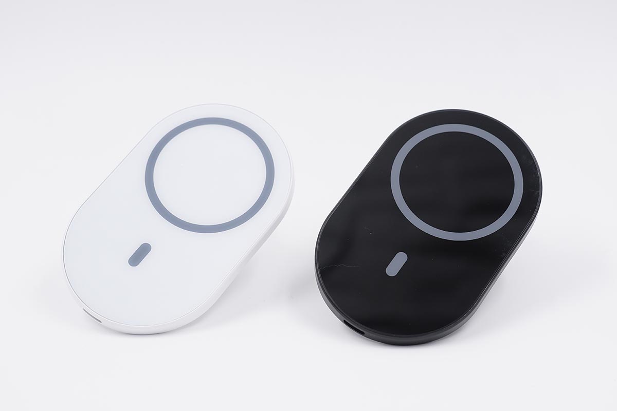

面对复杂的路况驾车打开导航已经是很多司机朋友的常态化操作,普通车载支架需要拔出支架夹好手机,再连接数据线,繁琐复杂又不牢固。中正仁和将无线充与磁吸充电技术应用到车载支架上,推出了MagSafe磁吸无线充电车载支架,发挥方便取放的特点,轻松使用。
中正仁和MagSafe磁吸无线充电车载支架主体框架为金属材质,通过球形关节与夹臂连接,USB-C供电接口支持5V2A / 9V2.22A输入,最大输出功率15W。

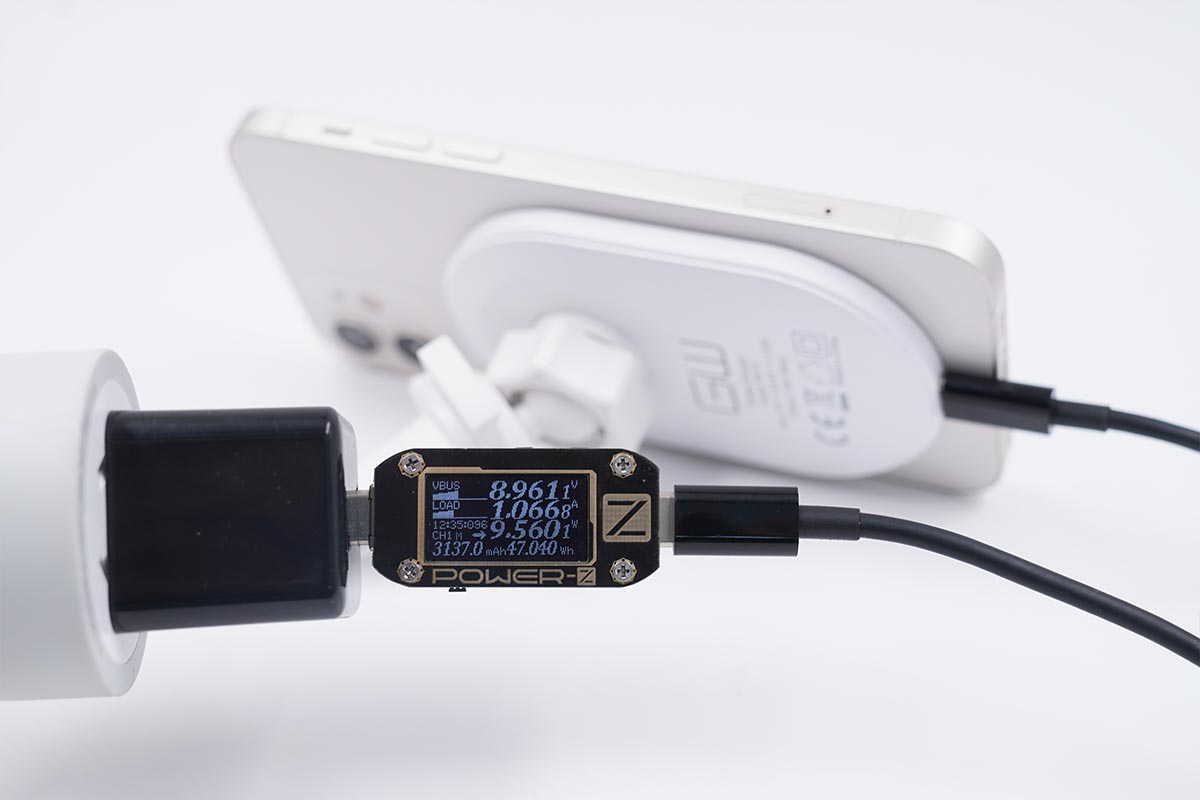

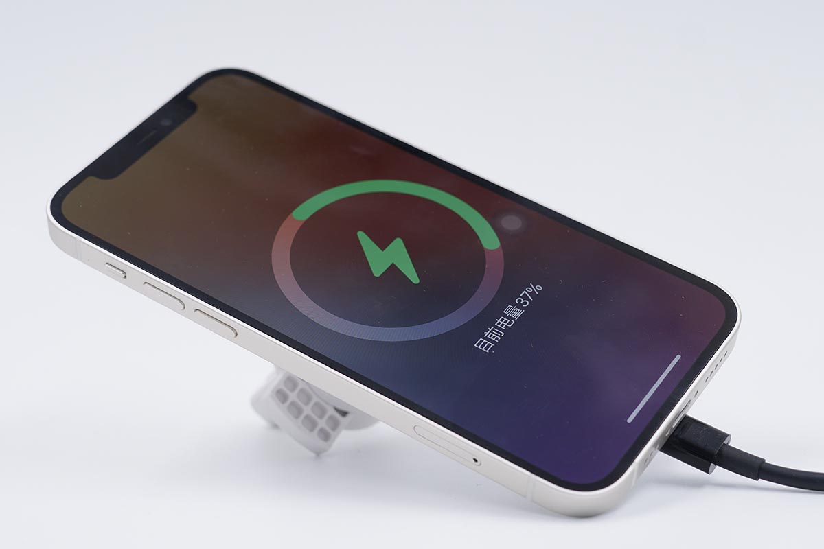

iPhone 12 Pro Max放上后自动吸附并对准,触发原厂MagSafe充电动画效果。
通过POWER-Z KM001C USB测试仪,监测中正仁和MagSafe磁吸无线充电车载支架对iPhone 12 Pro Max实际充电情况,功率为8.96V 1.06A 9.56W。

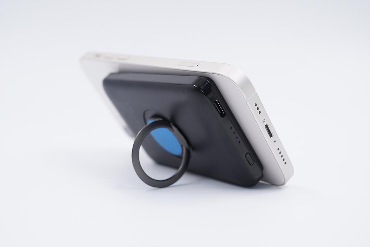

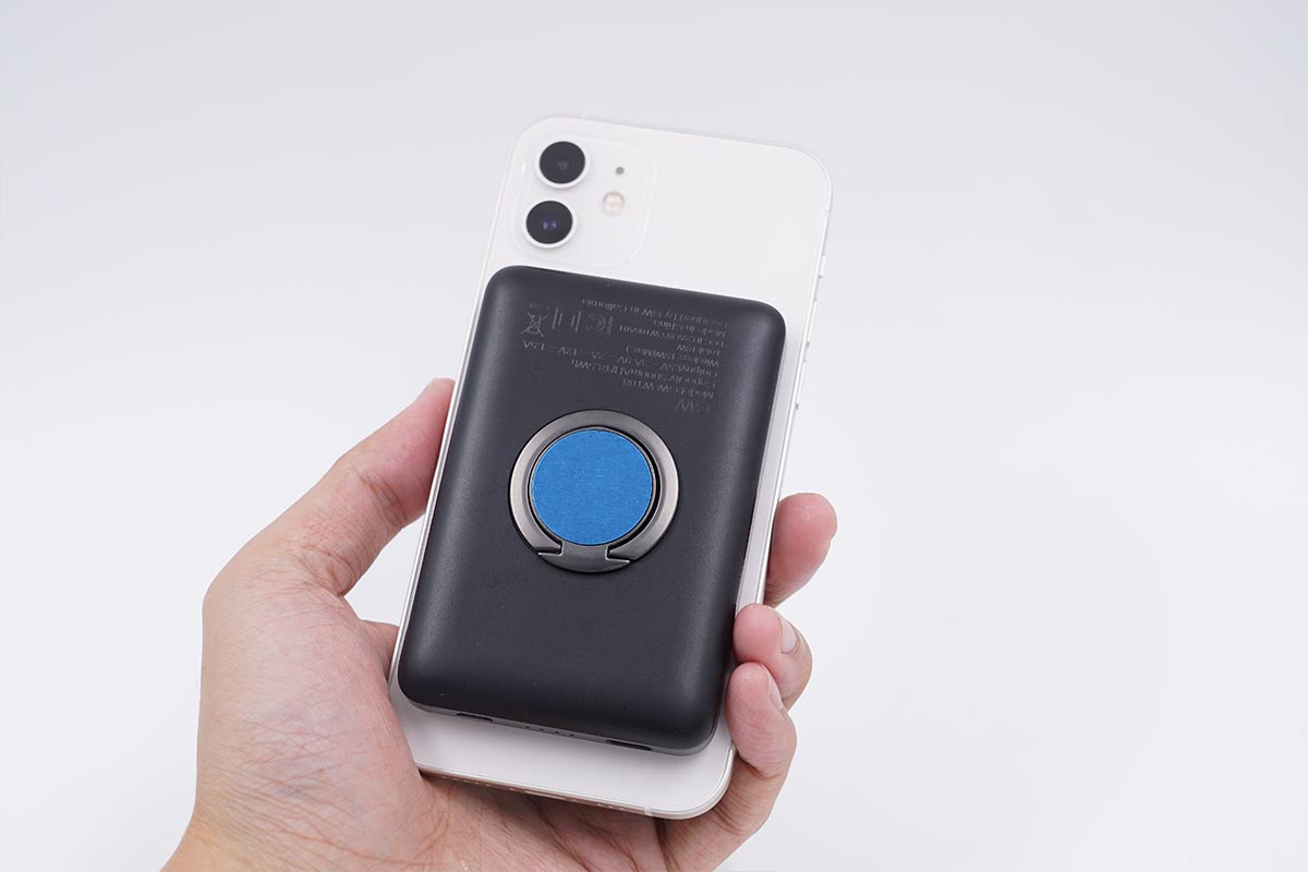

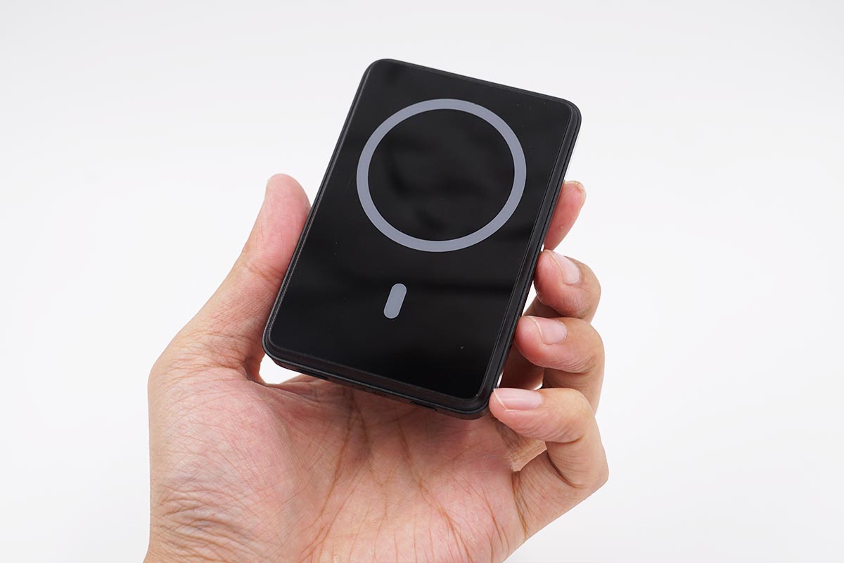

如今手机已不纯粹是打电话,各种通讯工具娱乐功能让人离不开手,特别是外出使用电量下降速度之快让不少用户拥有低电量焦虑症,这时候一个小巧好用的充电宝可以打消电量恐慌。中正仁和推出了MagSafe磁吸无线充电宝,顶部内置磁吸无线发射模块,最大支持15W无线充电。

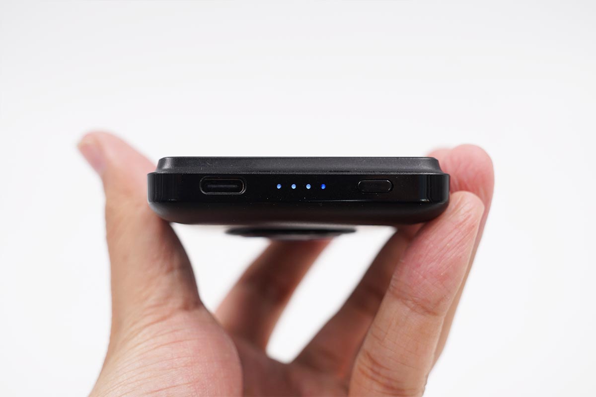

中正仁和MagSafe磁吸无线充电宝底部带有一个USB-C接口,支持5V3A / 9V2A / 12V1.5A有线快充输出,中间是四颗电量LED灯,右边是开关。
壳体底部带有折叠式扣环,拉起后可作为手机支架使用,让手机可以横评倾斜放置便于观看视频电影。
手机放在充电宝上面后,通过磁力自动吸附对准线圈,进行高效无线充电。
iPhone 12 Pro Max屏幕中可以看到触发了原厂MagSafe无线充动画效果。
中正仁和这次一口气推出了完整的iPhone 12充电配件全家桶,包含了20W PD充电器、1A1C车充、MagSafe支架式磁吸无线充、MagSafe磁吸车载支架、MagSafe磁吸无线充电宝五款产品,涵盖了用户日常使用中各方各面。
