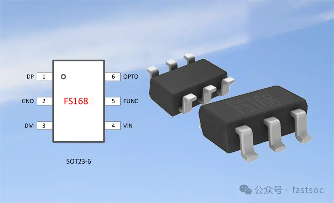

SOT23-6封装:小巧紧凑,适合空间受限的应用场景。

FUNC引脚多功能设计:
-悬空:支持最大13.2V输出
-68K电阻:支持最大10.2V输出
-180K电阻:支持最大20V输出
-接地:屏蔽快充功能,满足特殊需求
-OPTO反馈控制:通过100Ω电阻连接光耦,实现精准的反馈调节,优化电源管理效率。

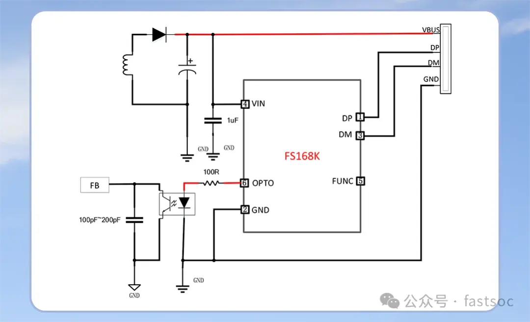

FS168K
FS168K 典型的应用如下图所示:
OPTO串100R的电阻连接至光耦。

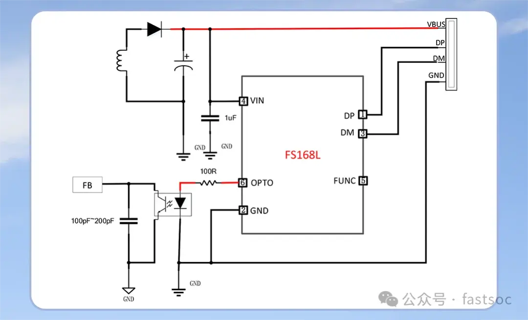

FS168L
FS168L 典型的应用如下图所示:
OPTO串100R的电阻连接至光耦。
