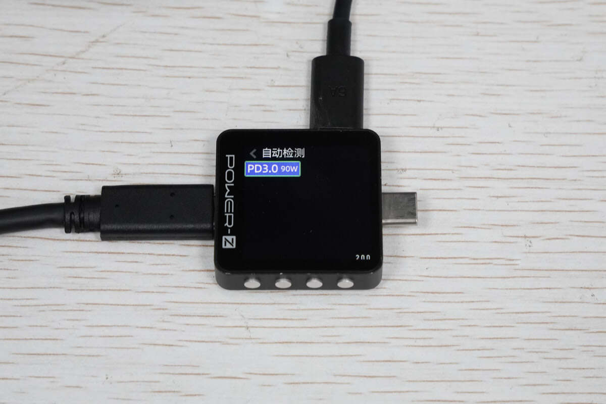

既然要测试”一线通“功能,那么其USB-C接口的供电输出能力自然也是测试的一项,让我们看看其供电能力如何,支持哪些快充协议。

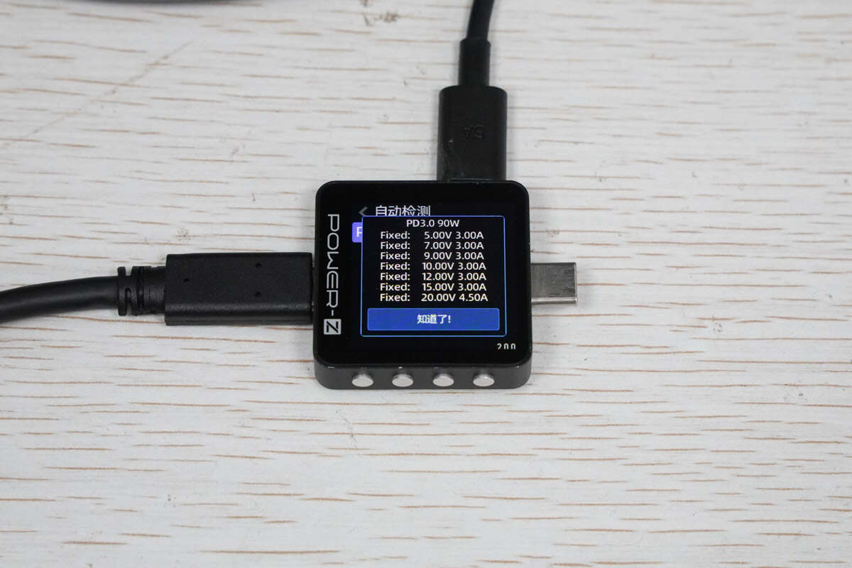

使用POWER-Z KM003C测试仪测试该显示器USB-C接口,实测支持PD3.0充电协议。
POD报文显示,USB-C端口支持5V3A、7V3A、9V3A、10V3A、12V2.5A、15V2.5A、20V4.5A七组固定电压档位。

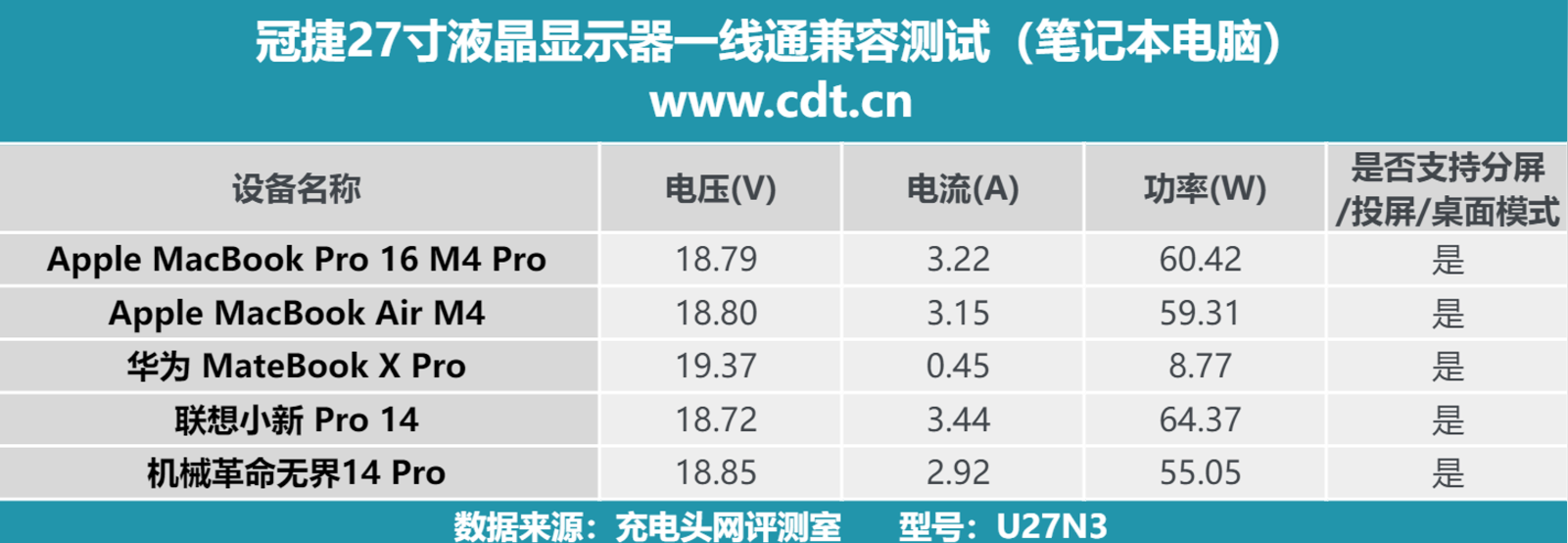

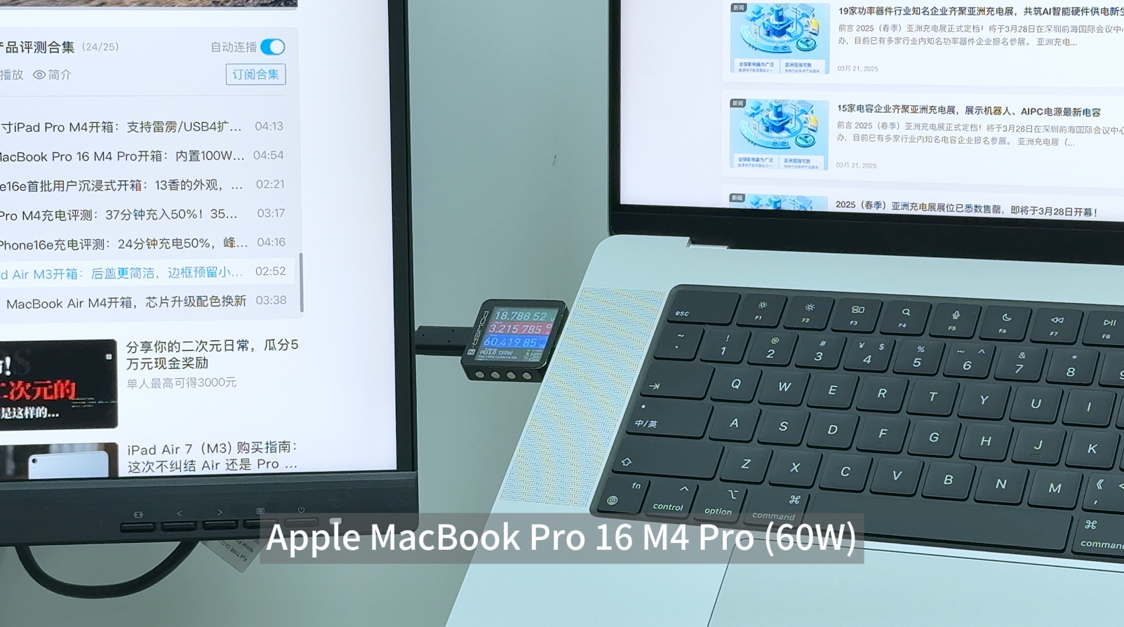

笔记本电脑
实测 Apple MacBook Pro 16 M4 Pro 支持分屏/投屏功能。
使用POWER-Z KM003C读取功率,为18.79V 3.22A 60.42W。
将其余测试数据汇总至表格,可以看出该显示器USB-C接口在对笔记本充电时,除了华为MateBook X 平日以外,其余笔记本电脑充电兼容性表现优秀,同时均支持分屏、投屏功能。

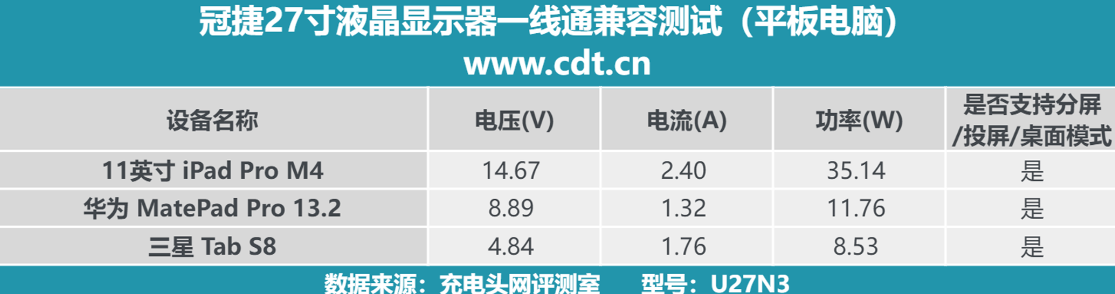

平板电脑

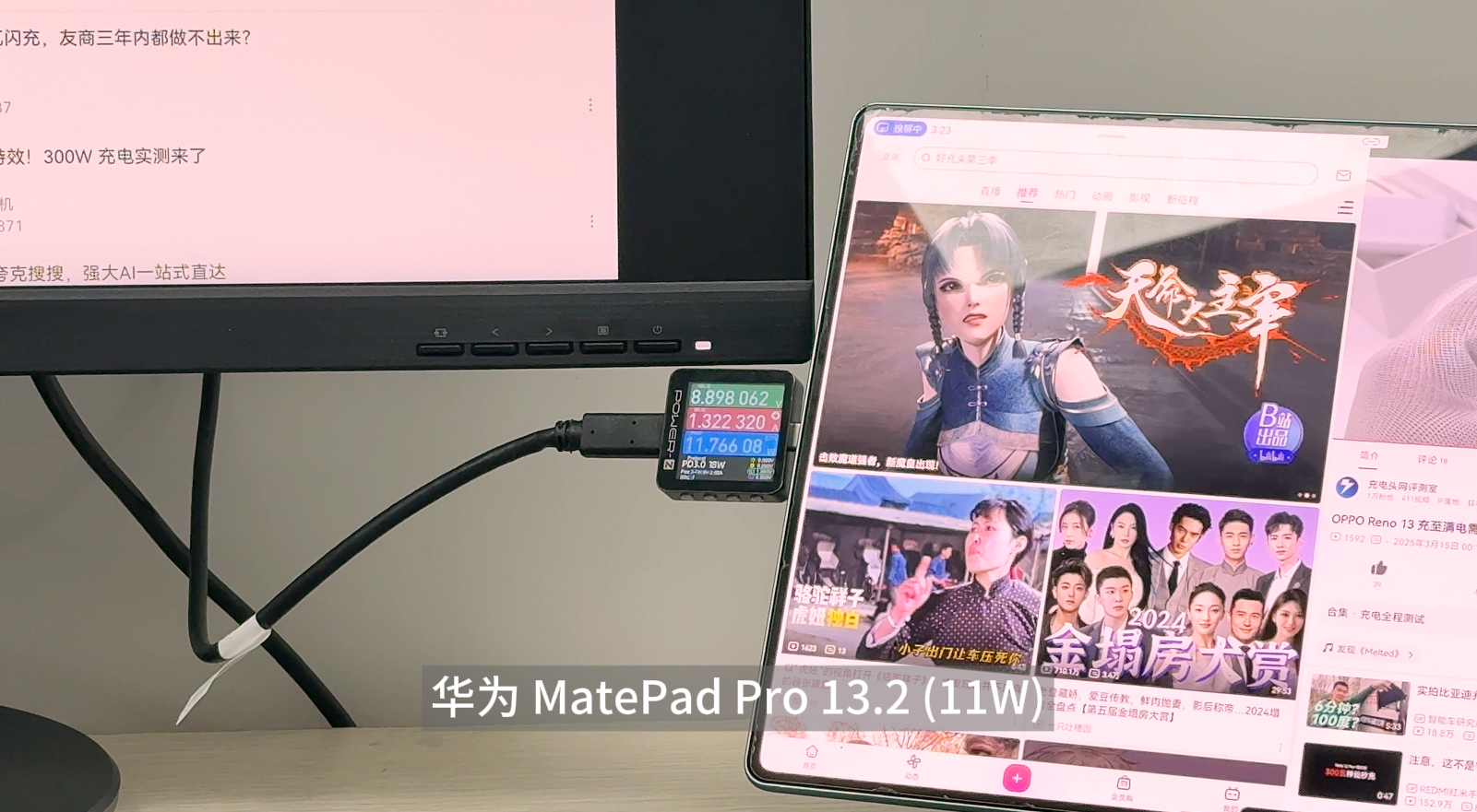

实测华为 MatePad Pro 13.2 支持分屏/投屏功能。
使用POWER-Z KM003C读取功率,为8.90V 1.32A 11.77W。
将其余测试数据汇总至表格,显示器USB-C为平板充电时,均能充电,受制于设备所支持的充电协议问题,功率在8-36W之间,同时均支持分屏、投屏功能。

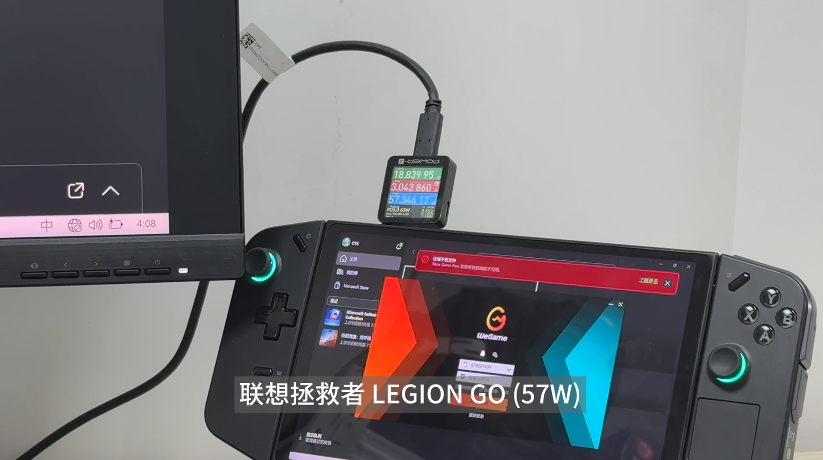

实测联想拯救者 LEGION GO 支持分屏/投屏功能。
使用POWER-Z KM003C读取功率,为18.84V 3.04A 57.35W。
将测试数据汇总至表格,可以看出该显示器USB-C接口在对掌上游戏机充电时,除了任天堂的Switch,基本都支持分屏、投屏功能。

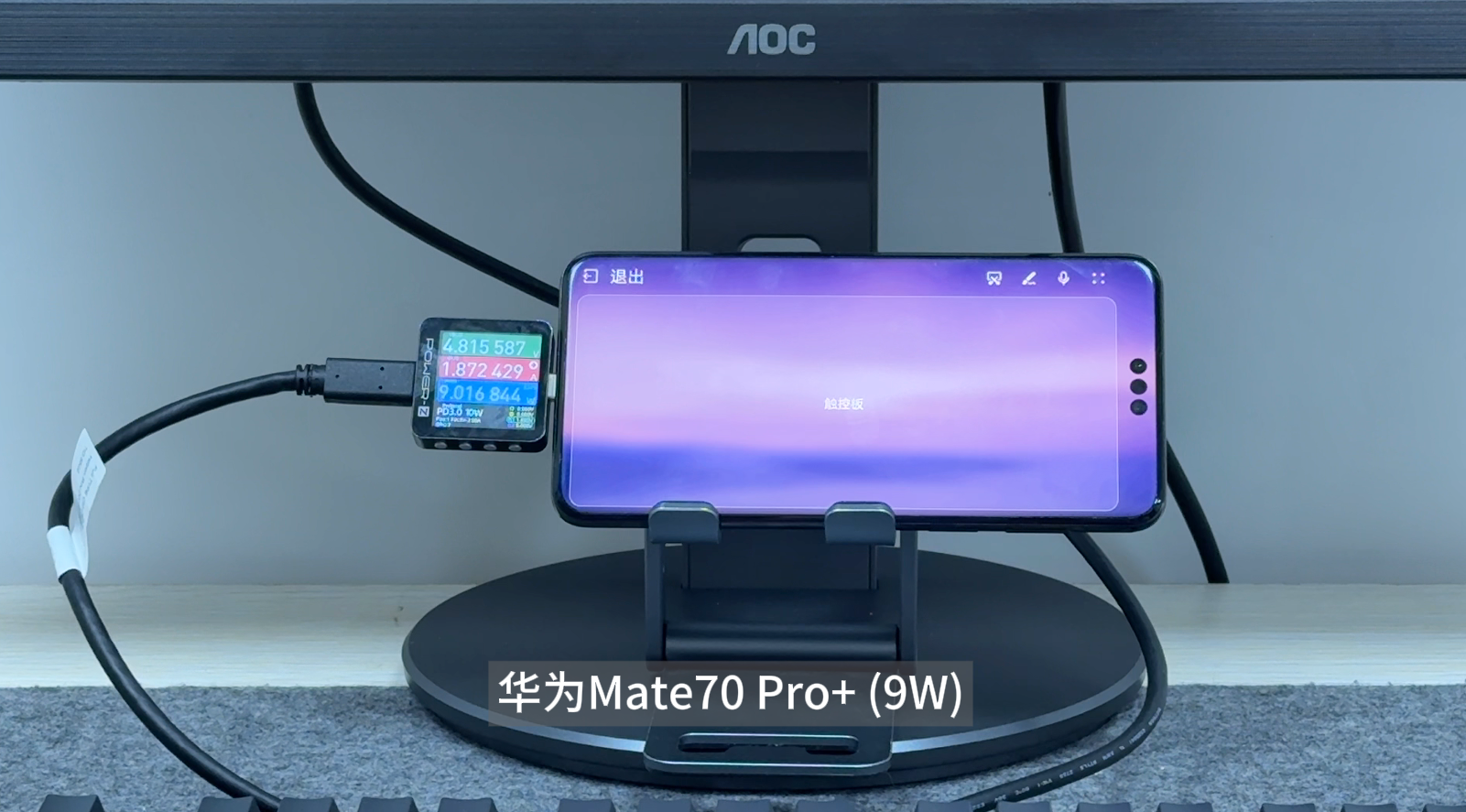

手机
实测华为 Mate70 Pro+成功激活桌面模式。
使用POWER-Z KM003C读取功率,为4.82V 1.87A 9.02W。
将测试数据汇总至表格,可以看出该显示器USB-C接口在对手机充电时,充电兼容性表现优秀,同时均支持分屏、投屏、桌面模式功能。
