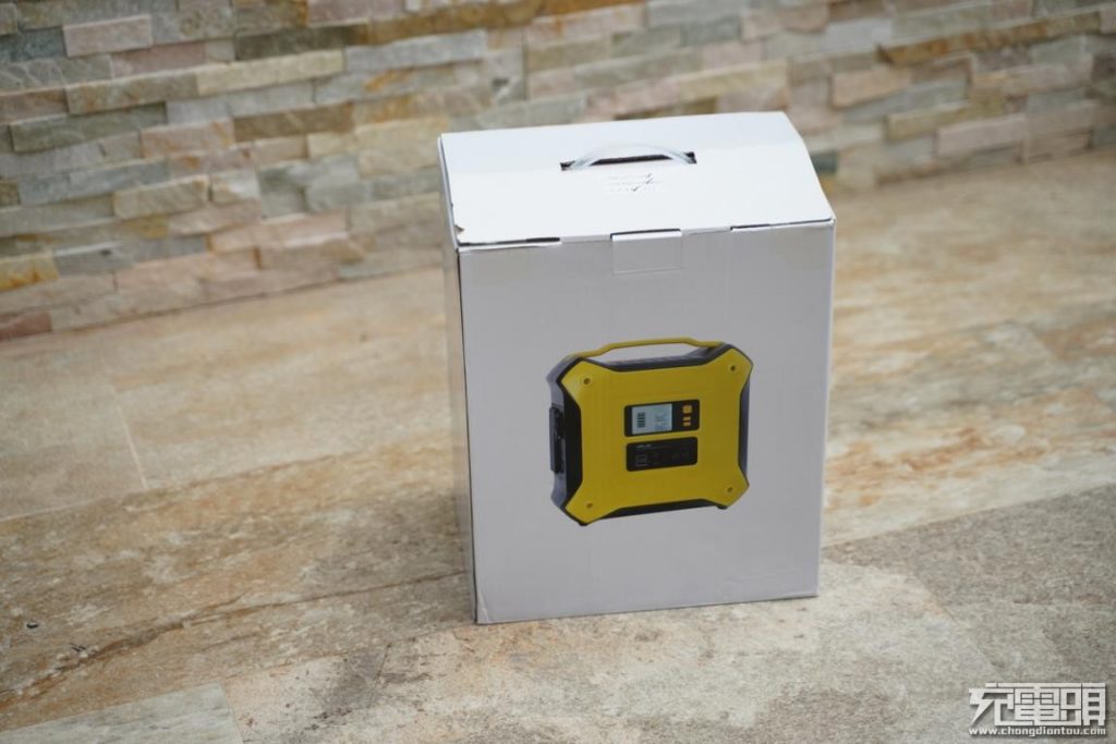

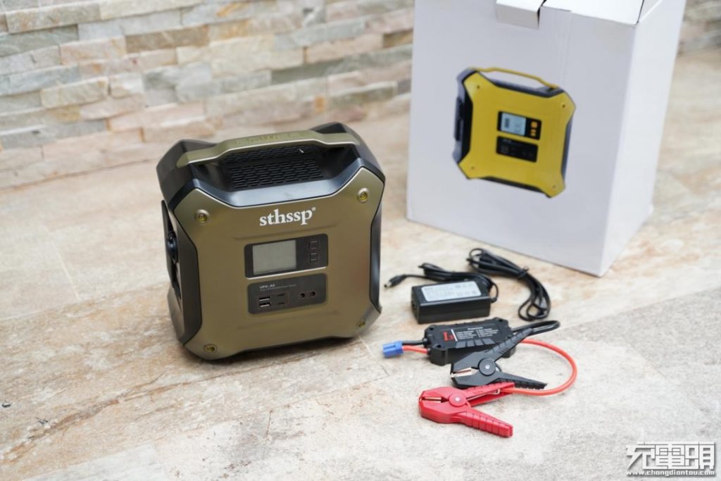

我们先来开箱一睹为快,sthssp 500Wh 550W它的包装采用的是瓦楞纸材料,较为常见,同时质地相对更加结实耐用。包装整体以白色为底色,正面是产品的外观展示图。

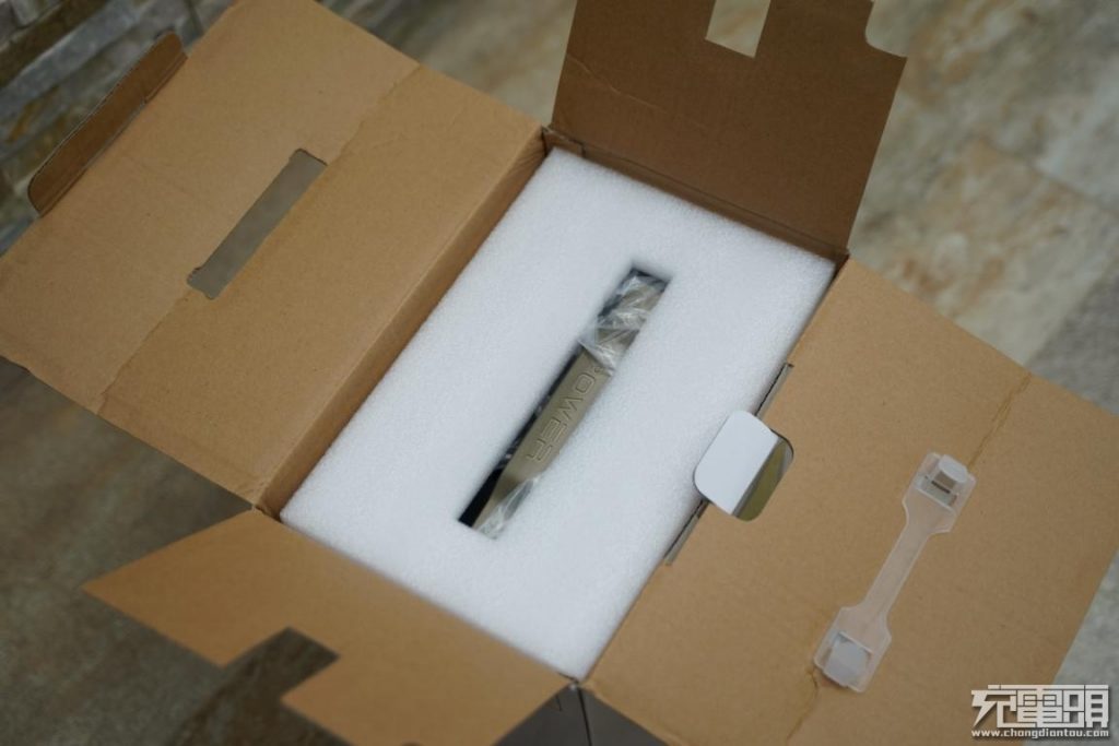

打开纸箱,里面通过白色发泡材料包裹,具有很好的减震缓冲效果,可以抵挡一部分在运输过程产生的震动冲击。

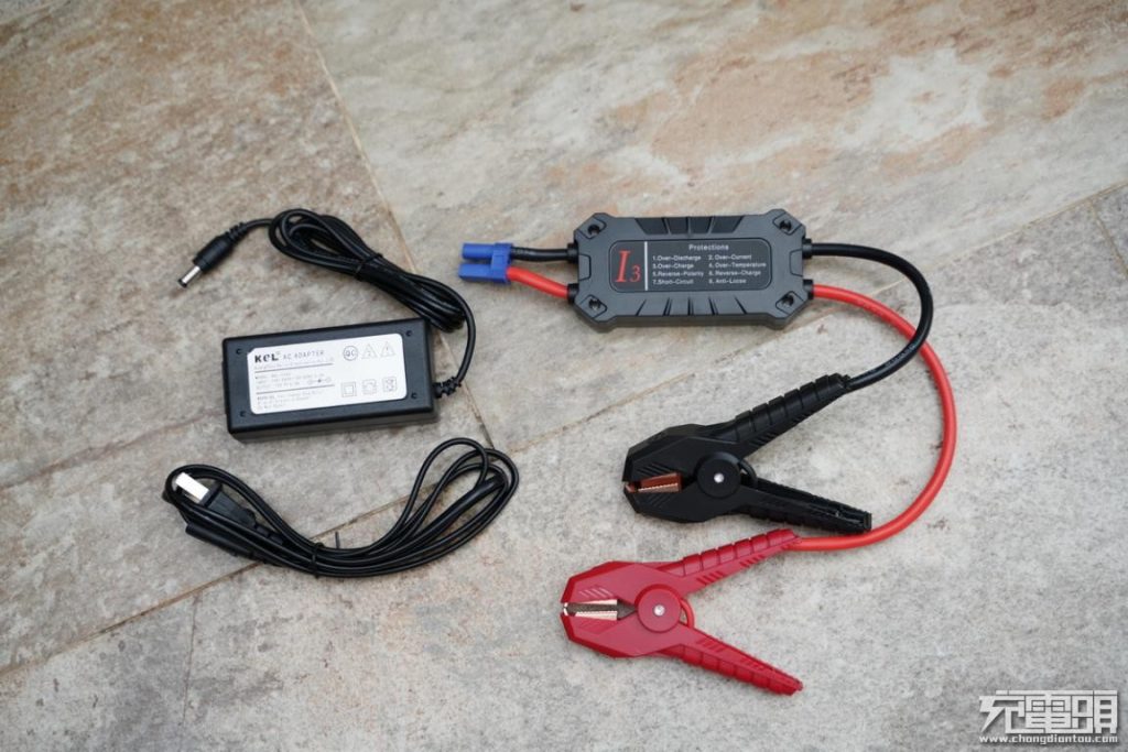

随机附带的配件包括:AC电源适配器、“8”字电源适配器、汽车紧急启动器。
包装里面还随机附带了一份便携式多功能UPS使用说明书。

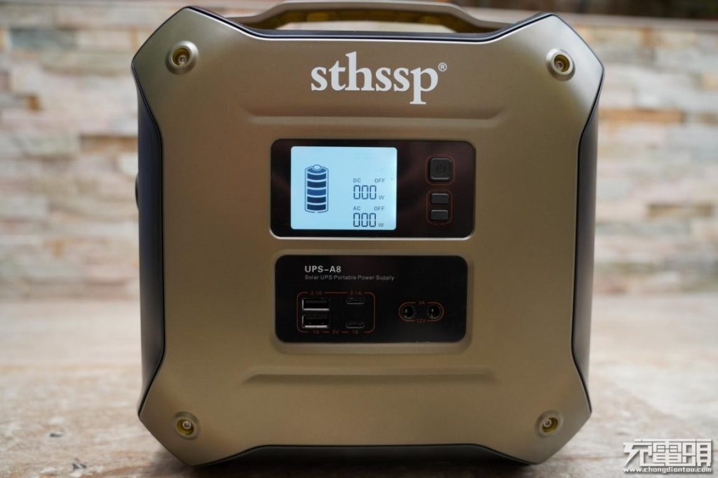

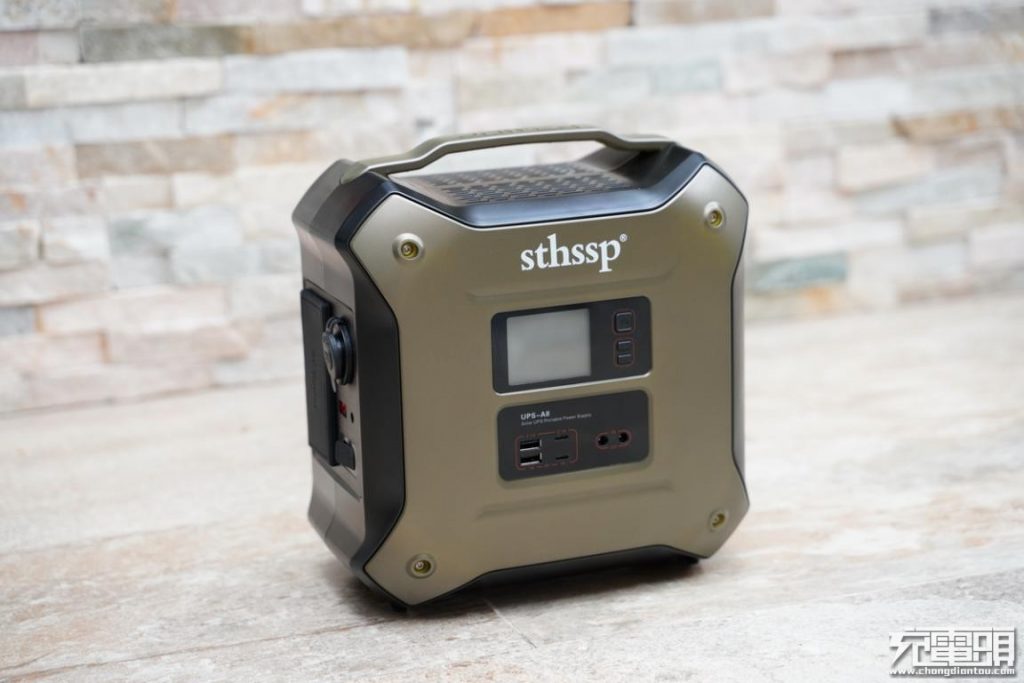

这一款sthssp 500Wh 550W外壳采用军绿色配色,四周是黑色塑料材质,整体非常坚硬可靠。

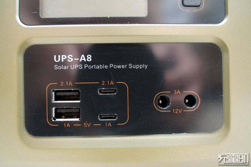

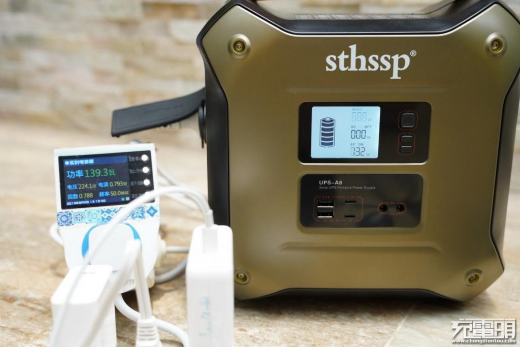

正面是一款液晶显示屏,显示屏下方是两个USB-A接口,两个USB-C接口,两个圆口。
点亮屏幕后,可以看到剩余电量,以及DC输出、AC输出的功率提示。
在机身各个接口处,都带有输出电流的标识,其中USB-A口和C口均支持2.1A和1A输出,电压为5V,也就是说最大输出为10W左右。而旁边的两个圆口的输出为12V/3A。可以给手机、平板电脑等数码产品进行充电。

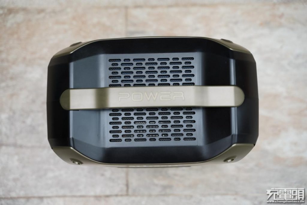

顶部带有一个塑料提手,可以方便平时提在手里。提手下面是散热孔,里面有风扇提供主动散热,可以将工作时产生的热量及时排出。

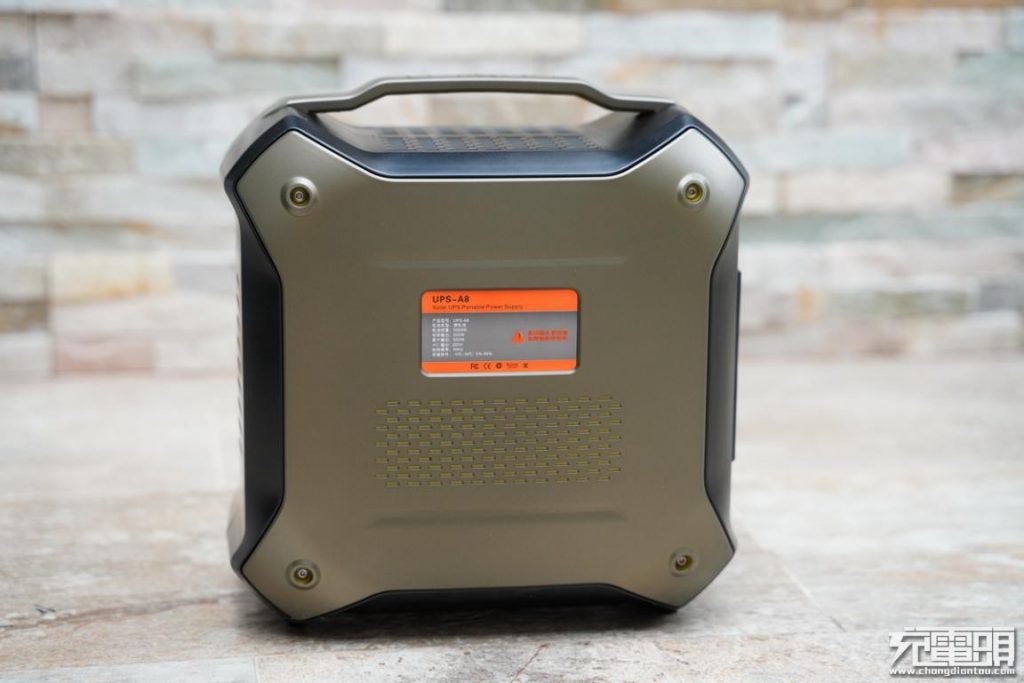

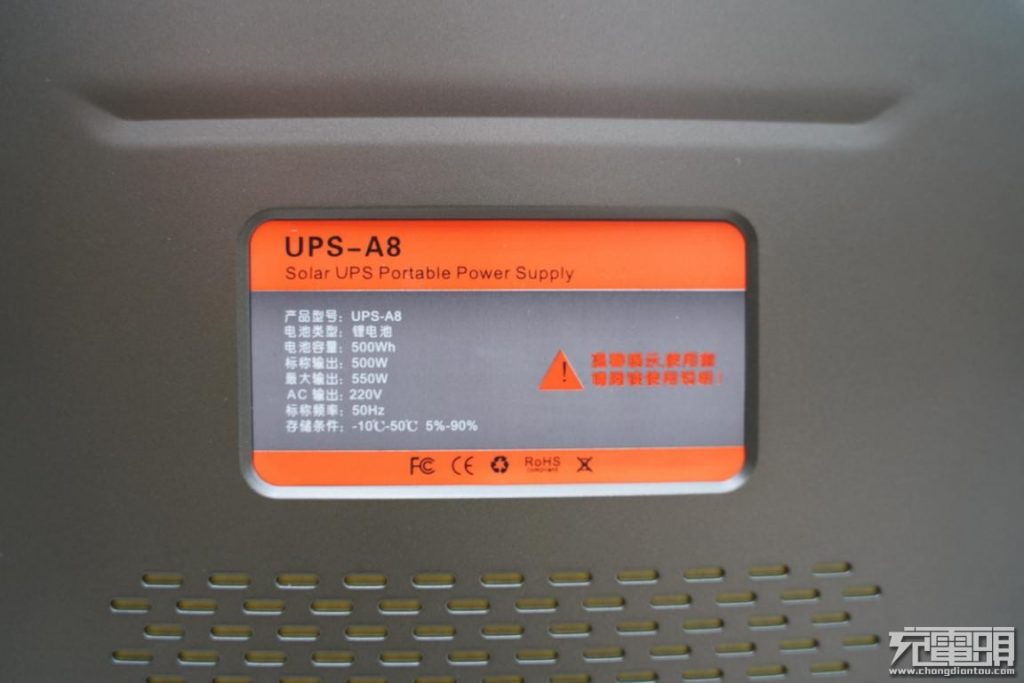

产品背面是一块铭牌标识。
通过铭牌上的信息可以看到部分产品的参数:
产品型号:UPS-A8
电池类型:锂电池
电池容量:500Wh
标称输出:500W
最大输出:550W
AC输出:220V
标称频率:50Hz
储存条件:-10℃-50℃ 5%-90%

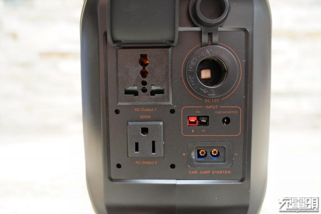

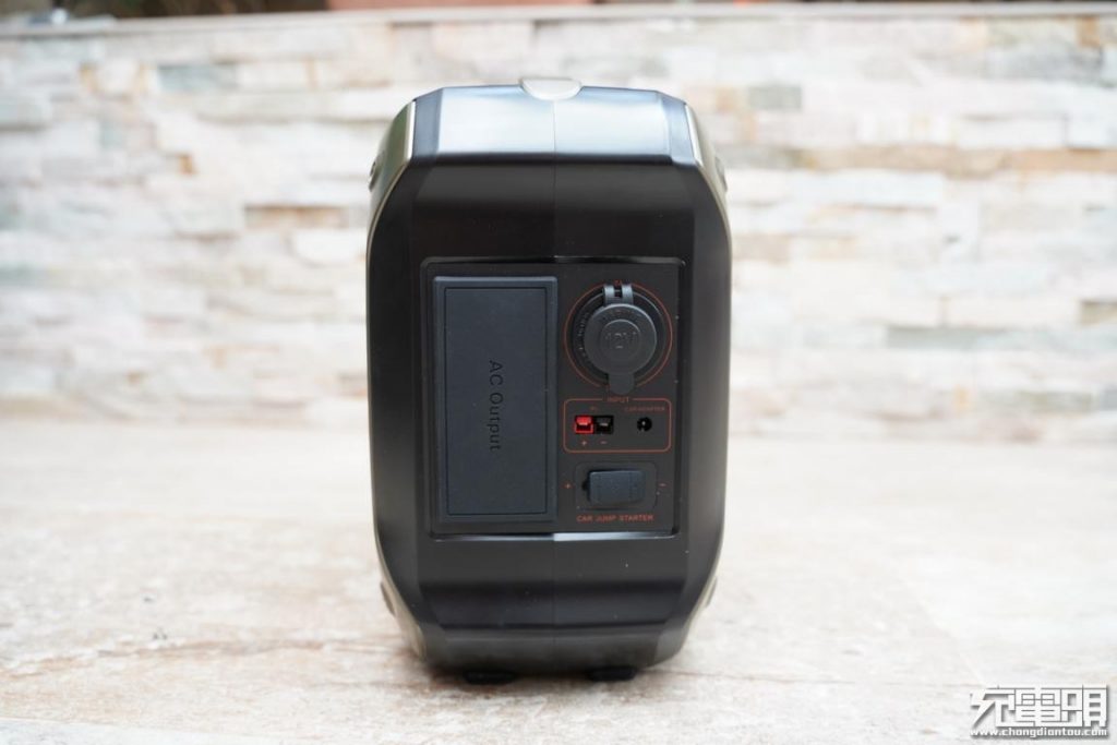

侧面是电源输出接口,各输出接口处都具有橡胶防尘塞保护,可以一定程度上防止液体或灰尘进入。
自上而下从左到右分别是:220V交流电输出接口、220V美标输出接口、12V车充接口、DC充电接口、汽车启动器接口。

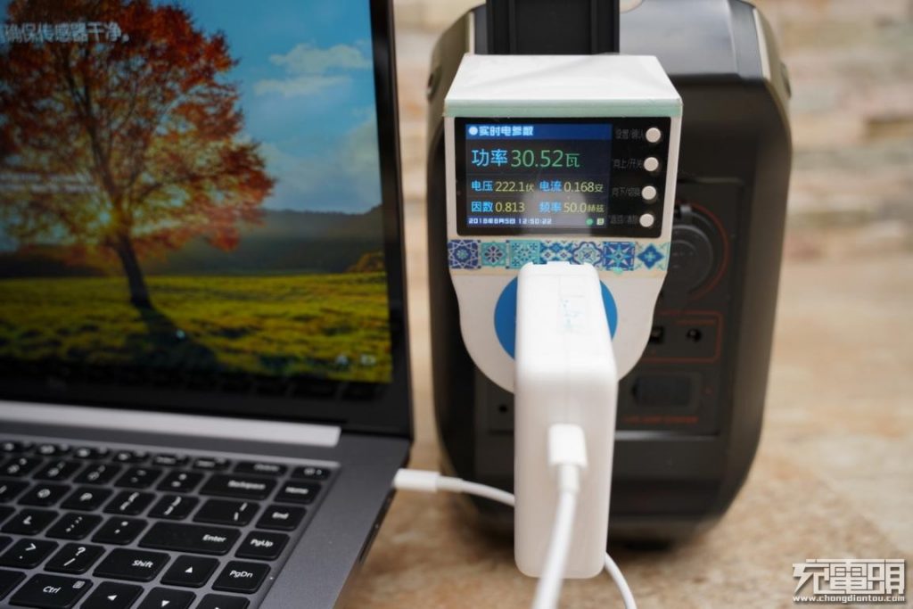

接下来,我们使用功率计给220V交流电输出接口检测,可以看到电压为220V,频率为50Hz。
通过220V交流输出接口给笔记本电脑充电,可以看到功率为30W,使用起来完全没有问题。

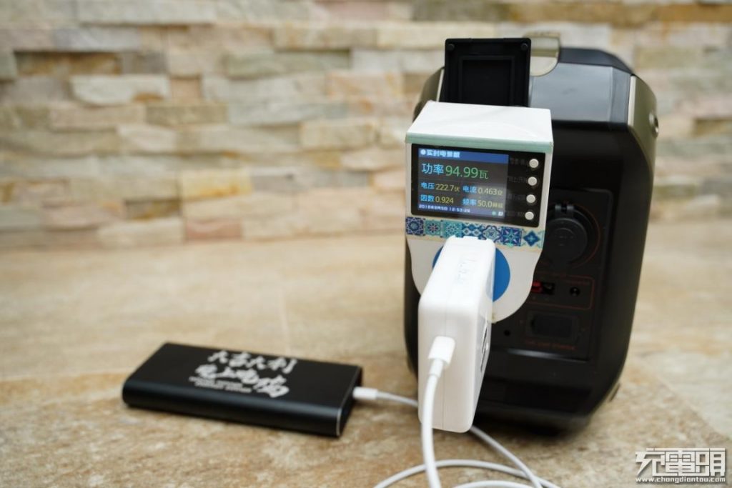

接下来我们再换95W的大功率供电宝,功率计显示此时的功率为95瓦。

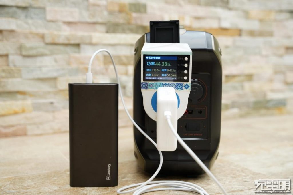

给45W PD笔记本移动电源充电,可以看到功率为44.4W左右。

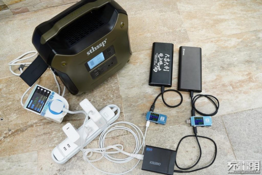

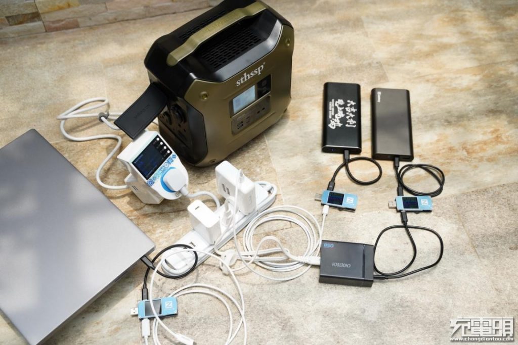

为了充分挖掘设备的潜力,我们将两个充电宝放在一起,同时给它们进行快速充电。
一个95W输入,一个45W输入,加起来可以看到功率为139W左右,显示屏上面提示为132W左右,排除部分误差,还是比较接近的。
即时再加上一台笔记本电脑,功率也没有突破200W,远未达到sthssp 500Wh 550W的极限。
